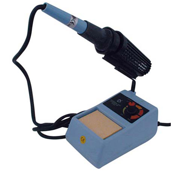

Ik meen dat HJ zo'n Ali-jojo van 3 geeltjes heeft.
Berichten: 33820
Re: zware 3weg met CSS
En welke bout?
idd, een Aoyue 937. ingesteld vlak onder de 400gr

Ach als ie een dikke stift (3mm beitelstift) op zijn Ali Jojo schroeft braadt ie dat ook wel goed bruin hoor.
Weller heb je alleen in de woestijn nodig :P
Koop nou gewoon een Weller, daar bak en braad je dat soort printen probleemloos mee!
Zucht, af en toe voel ik me een roepende in de woestijn.......
Onzin, met deze vriend bak ik het koper van de epoxy af als het moet, bij wijze van spreken....
3.2mm zelfs :!:
3.2mm zelfs :!:
Dan moet je zeker beter werk af kunnen leveren! Met zo'n stift op 350 - 380 graden moet het goed door kunnen vloeien. Wees ook niet te benauwd om in 1 keer voldoende soldeer toe te voegen. Voldoende soldeer zorgt ook voor een goede warmtegeleiding naar het koper. Het moet echt goed uitvloeien en niet als van die bolletjes zoals je nu hebt.

Er zijn toch ook nog steeds diverse soldeerbouten in de handel? Ik heb er ééntje voor het "zware" werk, 60watt en ééntje voor elektronica op printplaten 30 watt. En vooral voor de zwaardere bouten zijn er meestal verschillende stiften verkrijgbaar die er in passen met verschillende puntdiktes en dus flexibel in gebruik. Althans toen ikke nog jong was.
Dat is nu nog steeds zo, Sietze. voor Weller zijn vele, verschillende maten punten te krijgen.
Hoe dat voor die Ali-jojo is weet ik niet, geen ervaring mee.
ook daarvoor verschillende stiften. die 3.2mm was de breedste die ik er bij heb
