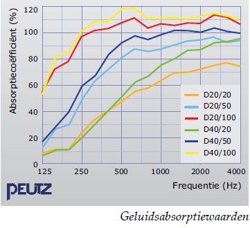

Als je naar Akotherm's eigen absorptiediagram kijkt, zie je dat het verschil tussen D40/100 en D20/100 vrij minimaal is. Wanneer je dit soort materialen met een dikte van 50mm op een redelijke spouw (>50mm) toepast, kun je rustig lagere densiteiten nemen. Dus in jouw geval zal de D20/50 of zelfs D20/40 ook prima voldoen. Wat niet wil zeggen dat D40/50 niet nog wat beter is, maar het prijsverschil is eigenlijk niet gerechtvaardigd.
Check wel nog of met name de lage densiteit niet gaat doorzakken in een frame. Meestal zul je deze platen wel enige vorm van ondersteuning moeten geven.

Het schilt inderdaad de helft van de prijs, dan gebruik ik liever meer panelen dan enkele met hogere densiteit.
