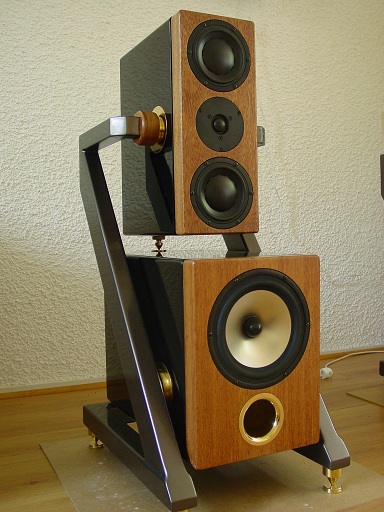

Twintig jaar geleden heb ik de Dynaudio Gemini,s gebouwd .
Vijf jaar geleden heb ik ze verbouwd en geintregeerd in een drieweg systeem waarbij het laag aktief word aangestuurd.
aangepast formaat dynaudio 2.jpg (25.12 KiB) 6918 keer bekeken
De Gemini,s zijn daar enorm op vooruit gegaan omdat ze niet meer zover door hoeven lopen.

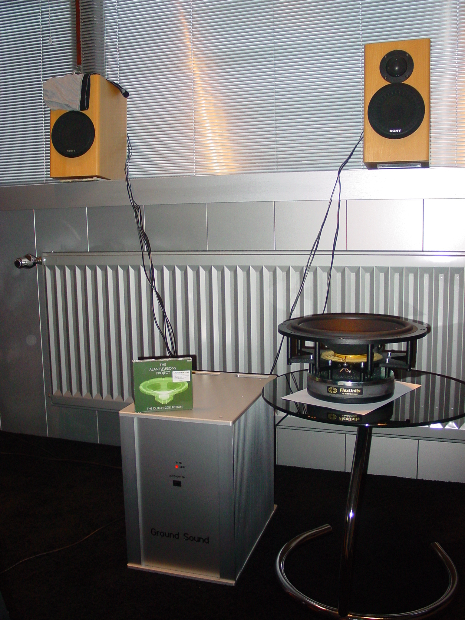

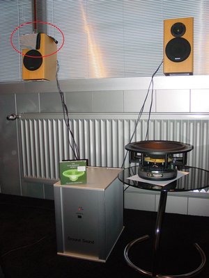

Hier nog een plaatje met een testopstelling die ik heb gemaakt met twee sony luidsprekertjes .
Ik heb het filter gehoormatig ingesteld en het klinkt in ieder geval een stuk frisser dan met het filter wat er fabrieksmatig in zat ,dat was een hoopvolle constatering.

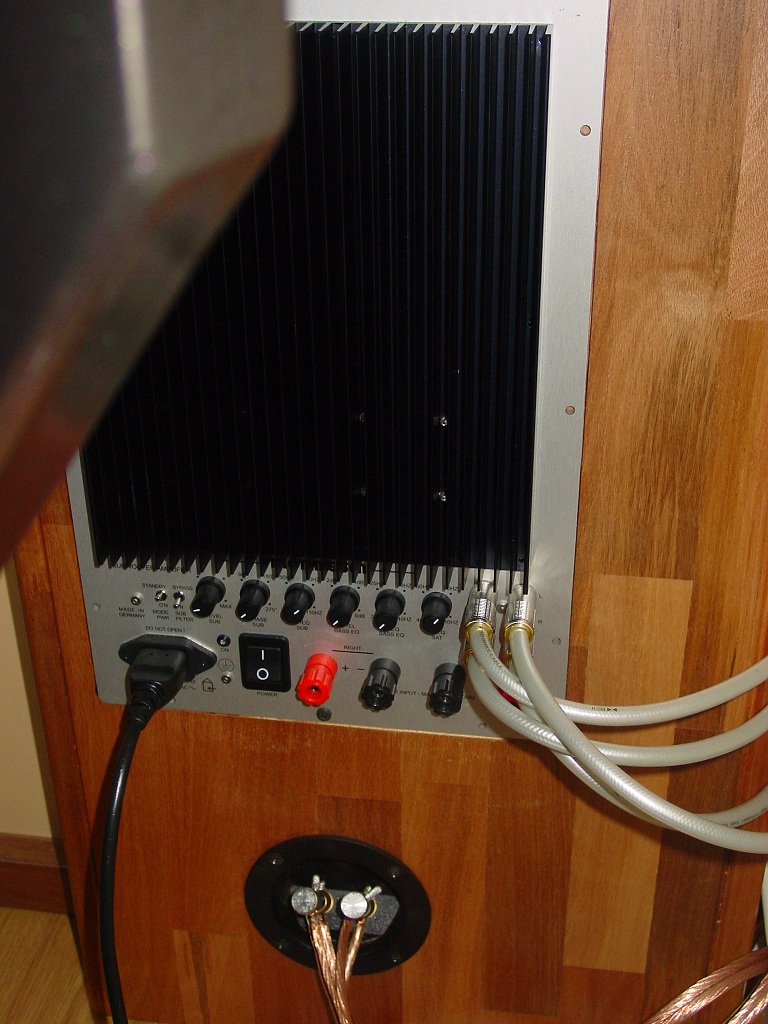

nou ik zou graag met de eer strijken maar ehhh.. ik heb ze kant en klaar gekocht :oops:
Ik wilde eerst de losse onderdelen bestellen en zelf een cool back oplossing maken zo als Groundsound ze zelf ook verkoopt maar dan vier kanaals.
Echter het werd al snel te groot om in de luidspreker behuizing te plaatsen, omwille van de thermische reductie kwam ik op een alluminimum plaat van 220x1000mm bij 10 dik.
Robert bood toen aan om voor, a verry special price, twee van deze versterkers voor me te bouwen ,ze staan ook gewoon op de Groundsound website .
Ze zijn wel groot en zwaar 38kg per stuk.
Daar moet nog iets van een meubel voor gebouwd gaan worden .

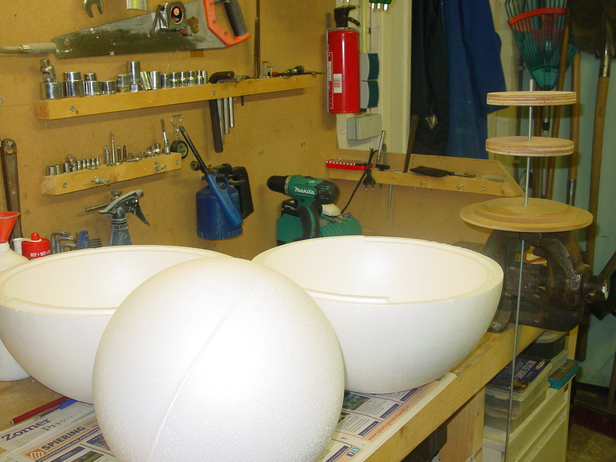

Zelf ben ik al vast wat aan het voorbereiden voor het gieten van de bol.
Het idee is om twee styropor ballen te gebruiken als mal.
1van 40cm en 1van 30 cm .de bal krijgt dan een wanddikte van 2,5 cm
De bedoeling is om de unit direct in de bol te plaatsen ,dus niet met een houten adapter.

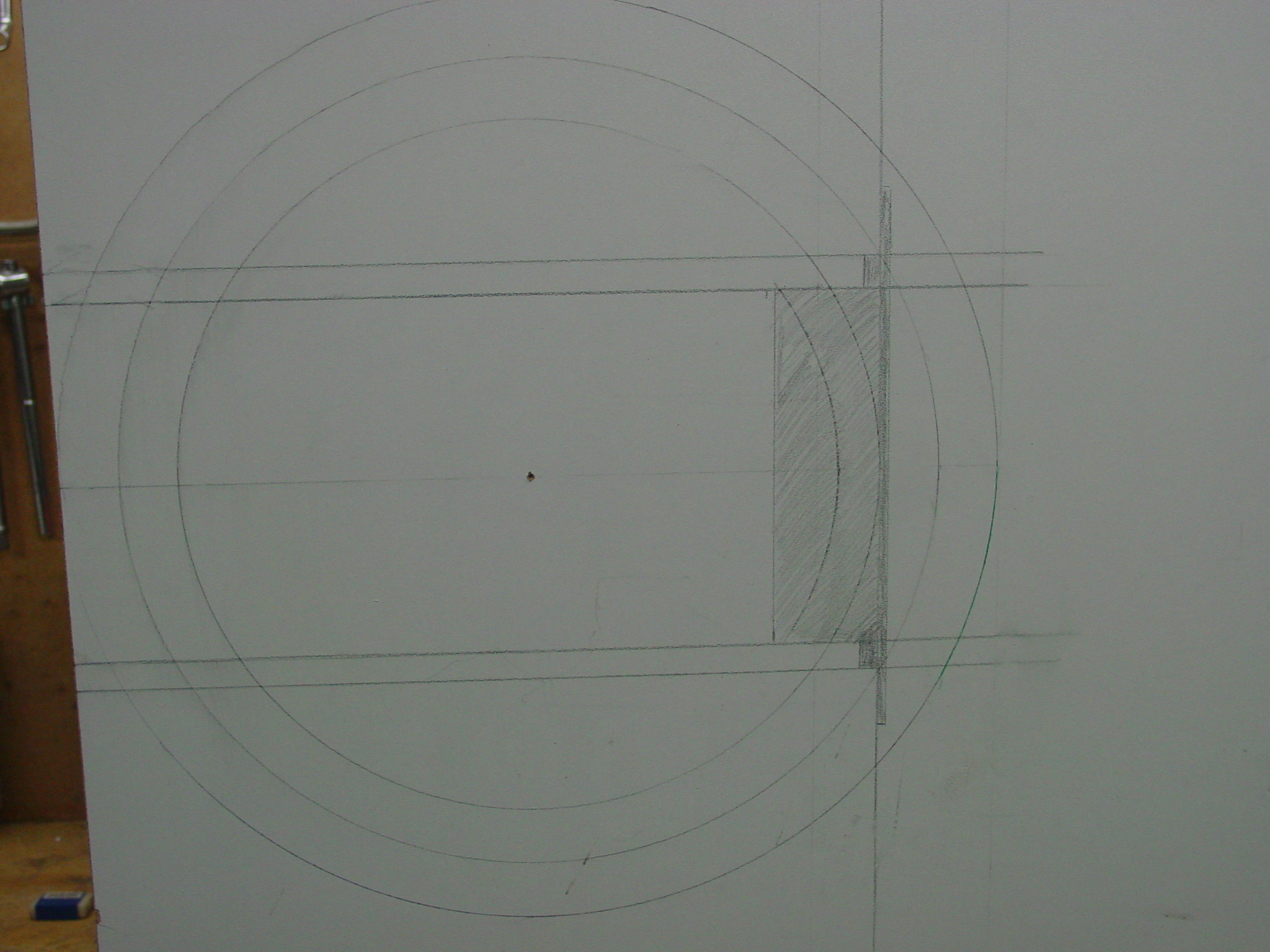

Hier een 1:1 tekening om een idee te krijgen van hoe ik het wil gaan doen.
De tekening heb ik ook gemaakt om 1op1 op te meten waar ik de bol moet doorsnijden voor de gewenste opening.
Hier een plaatje van de bollen.

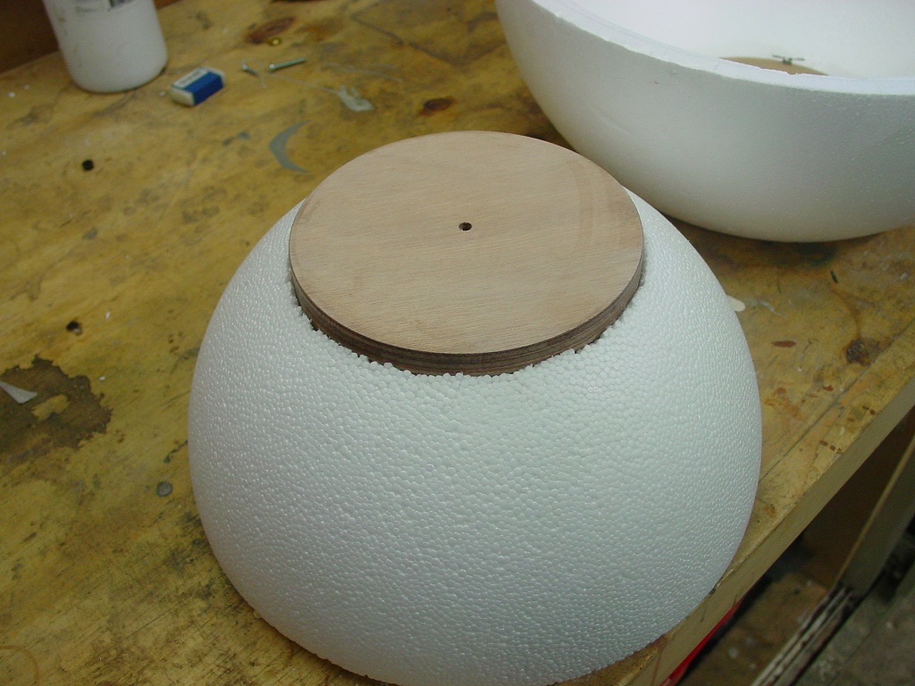

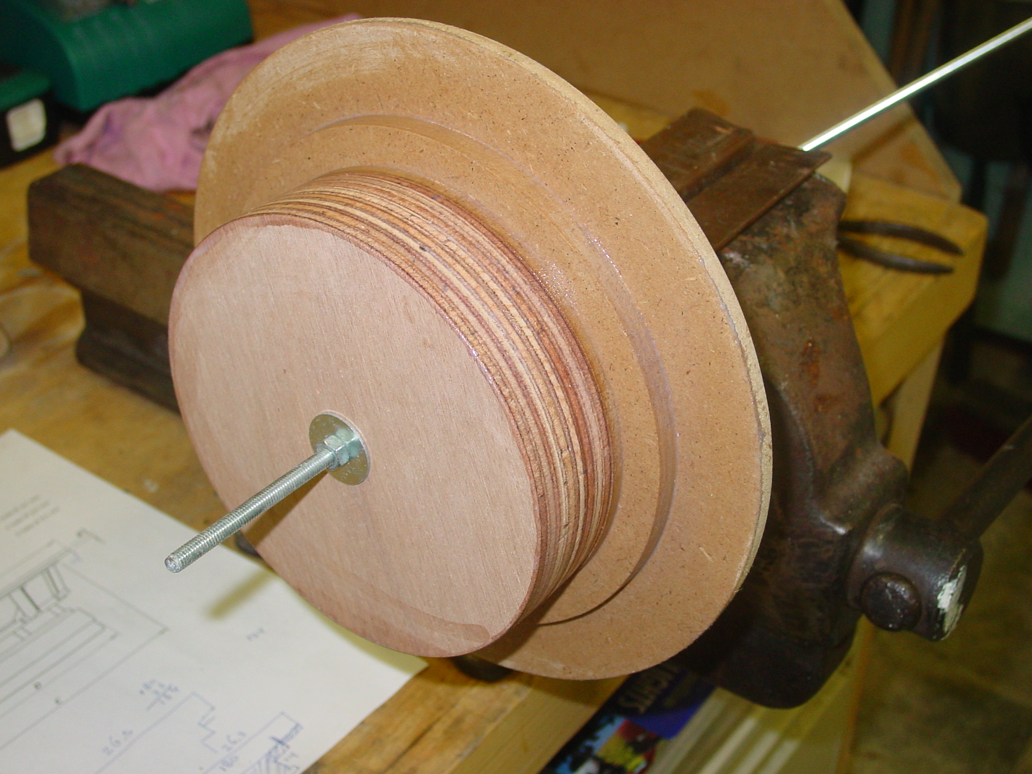

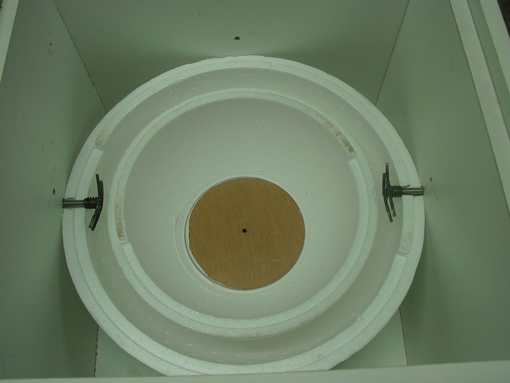

Eerst moeten de dummies worden uitgefreest ,ik heb ok een hulpstuk op de freesmachine gemaakt om een kleinere diameter te kunnen frezen.
De dummies uitgefreest
Deze heb ik in de vernis gezet om straks het lossen van de mal te vereenvoudigen ,maar misschien ga ik nog lossingshars gebruiken of ik maak een beetje parafine warm.

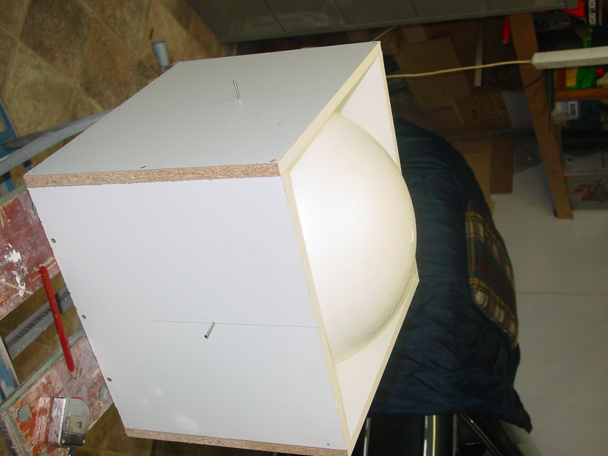

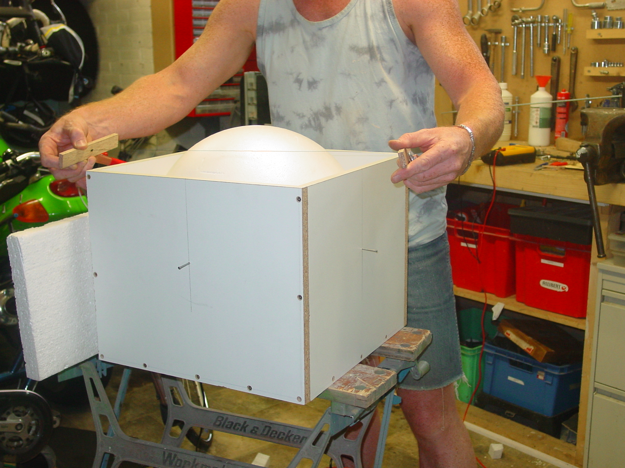

Ik moet natuurlijk een vaste maat hebben om van uit te werken en de styropor bollen te snijden .
Daar heb ik een kist voor gemaakt van wat oude kast planken van precies 40 maal 40 inwendig.
De zijkanten hebben precies de hoogte waar op de bol ook doorgesneden moet worden .

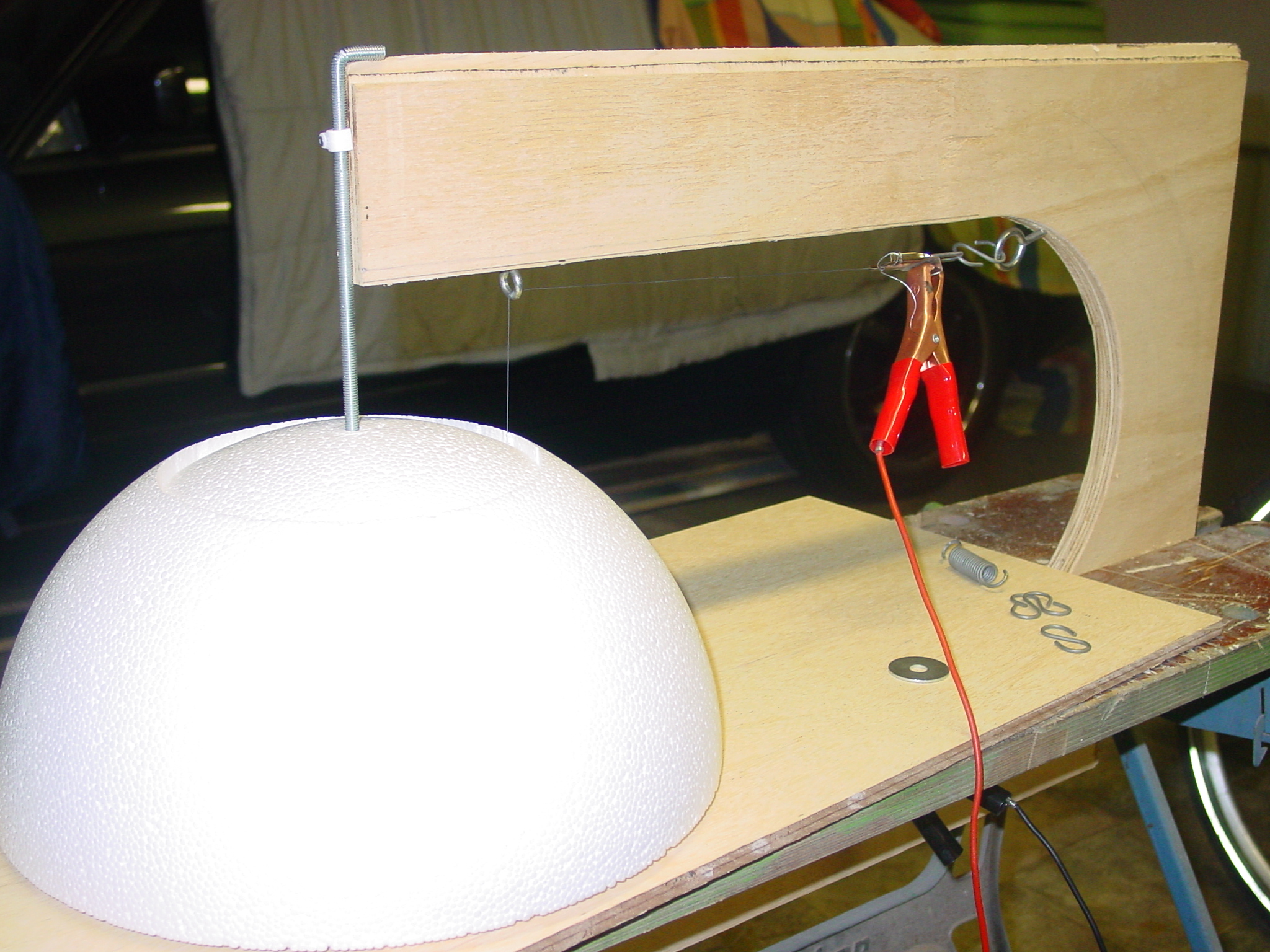

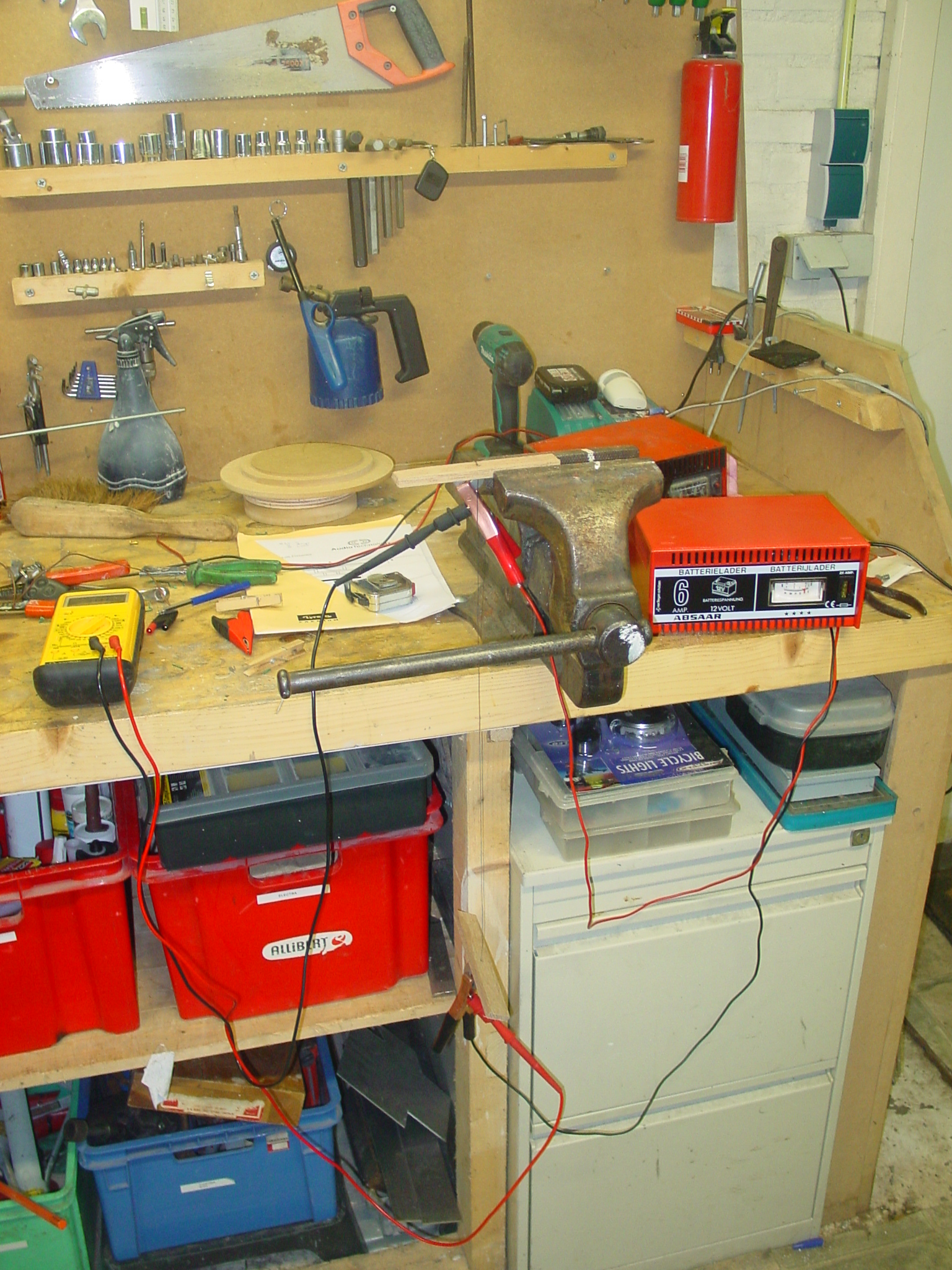

Ik ben wat aan het expirimenteren geweest om een gloeidraad te maken.
Met een accu lader en een stukje bloembinddraad heb ik het gewenste resultaat berijkt .
Voor de cijfer fetesjisten : draadje l=540mm ,diameter = 0.5 mm, spanning =8 volt amperage =4amp temperatuur =230 graden.
So mutch voor de 12v accu lader waar heel stoer zes amperre op staat ,bij 4 amp stort hij al helemaal in .
Volgens de wet van ohm levertie dus maar 2,6 amp in plaats van de beloofde 6 :rofl:

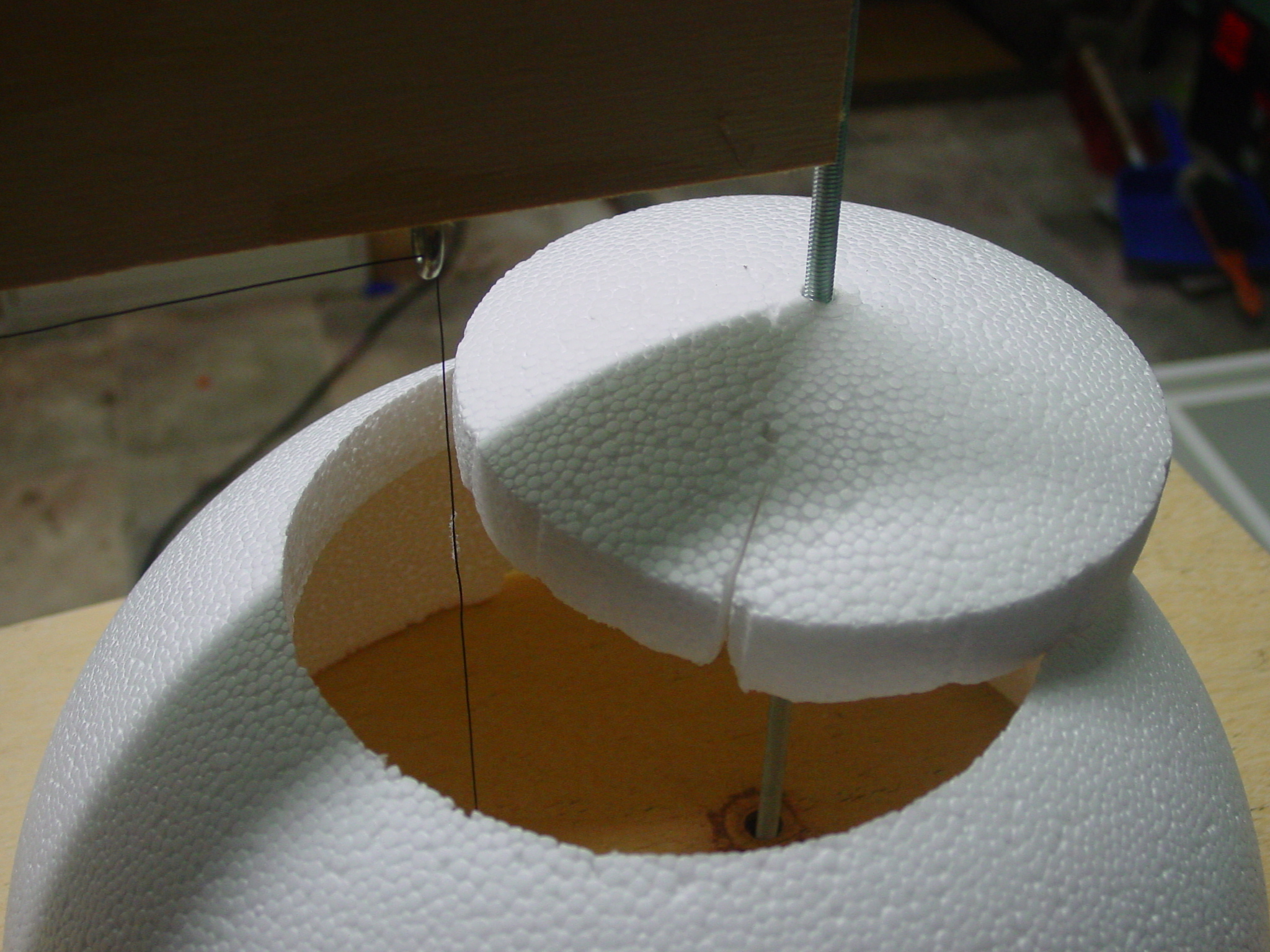

Vervolgens de bol snijden over de zijkanten van de kist
Voor de kleine bol heb ik een soort snijmachine gemaakt ,de foto spreekt voor zich
Van de week weer verder! :wink:

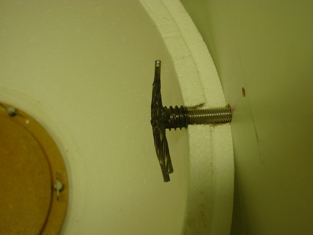

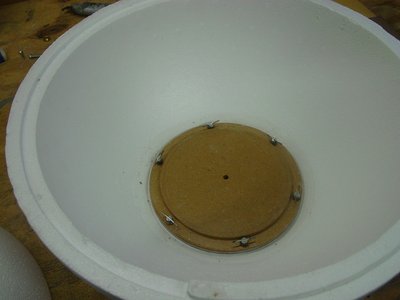

Omdat ik later niet in het gietmortel wil boren wil ik de draad busjes voor de units er direkt mee in gieten.
Te krijgen in elke bouwmarkt.

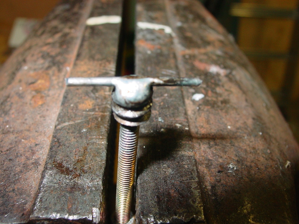

Even een spijkertje er haaks op solderen voor extra houvast! ,ik weet niet hoe vast staal in gietmortel zit ,dus.
Hier is de dummie met de houtmoeren gelijmd in de buitenmal.
Ik moet de bol straks natuurlijk ook ergens mee vastzetten .
Daar heb ik m8 houtmoeren voor gebruikt waar ik twee gips spijkers haaks op gelast heb.
Nog even een foto van de binnenschaal in de buitenschaal met de dummie ,nu word het misschien wat duidelijker :idea:
de binnenschaal ziet er zo uit !
Het hele zaakje word dan dwars door de kist vastgezet met een inslag moer op het hout in de binnenschaal .
