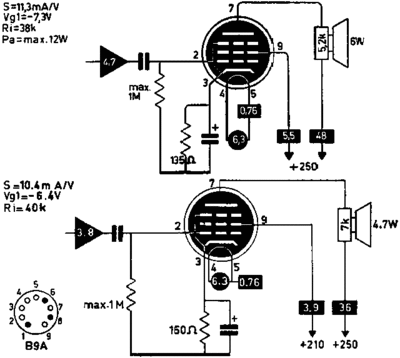

Re: 1x ecc 83-2x el 84 se versterker / foirixi
Ten eerste ben ik bang dat die UITGANGS TRAFO'S waarschijnlijk niet geschikt zijn om daar een EL84 op te zetten.
Ook zal de voeding niet berekend zijn om daar twee EL84 buizen op te laten werken de EZ80 is maar 90 Ma dan heb ik het nog niet eens over de voedings trafo gehad van die ECL82 amp want die zal ook wel niet genoeg kunnen leveren
Twee buizen EL84 trekken toch al snel 96 ma anode plus 11 ma schermrooster dan ga je al over de max van de EZ80 buis

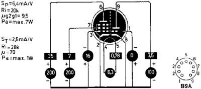

Waarom ga je niet gewoon verder met de ECL82 SE ?
Die levert voor jouw speakers genoeg vermogen.
Een ECL82 is een buis met daarin een halve ECC83 en een eindpenthode die heel erg lijkt op een EL84.
Kun je een heel leuk, compact versterkertje mee bouwen.
En je haalt met die ecl82 pentode iets van 3,5 watt zie pdf'je

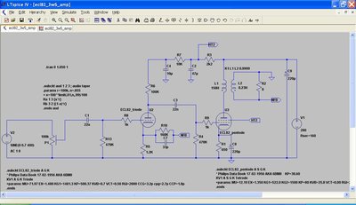

Ik heb ook nog even snel een simulatie gemaakt met LTspice hoe je simpel een ecl82 ampje kan maken.

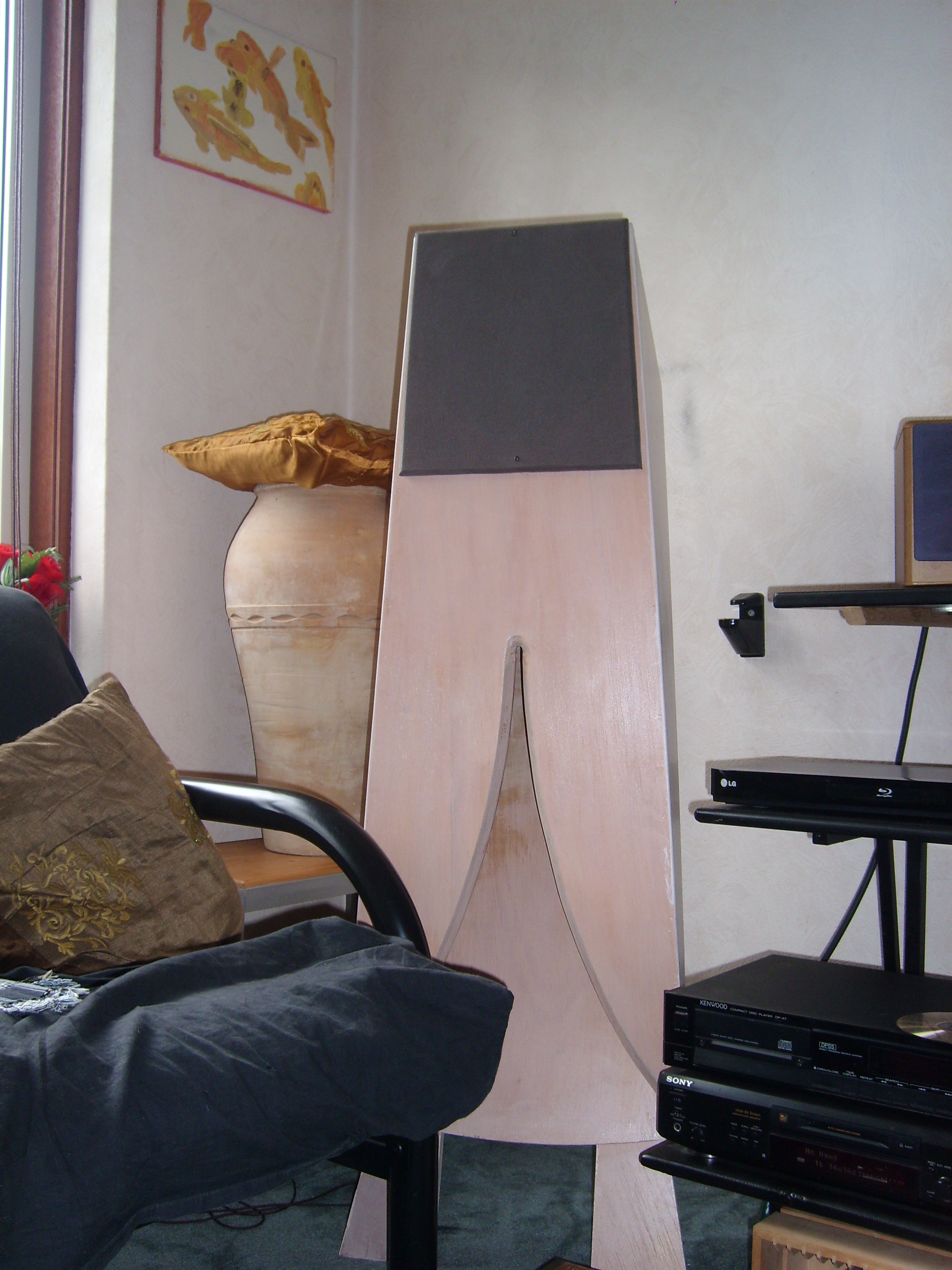

Heb je wat meer info over je Karlson Couplers? Ik heb in het verleden ook het 12" en 15" model gehad, zelfs een 18" uitvoering...
ja ik heb ze zelf ontworpen de 12 inch uiteen gevouwen
staande gemaakt
en een hoorn in verkorte versie toegevoegt
met daarin een 8,5 inch 9710 m01 type 2 ticonal
momenteel is iemand bezig tekeningen te maken in 3d ook
een werktekening
deze wil ik ook graag publiceren

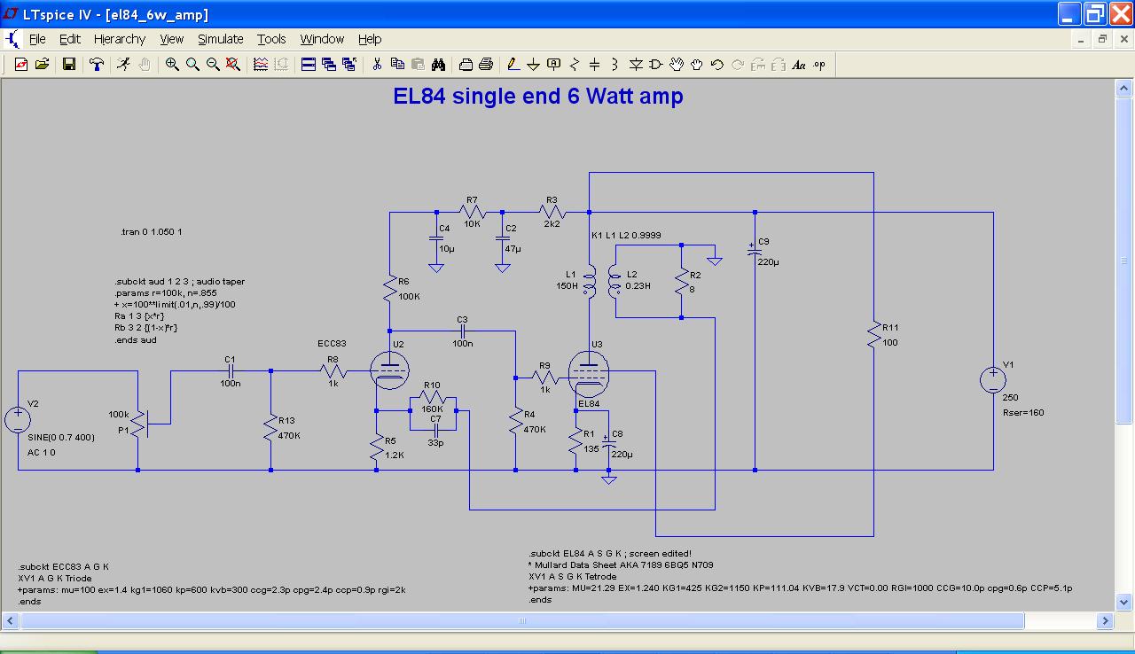

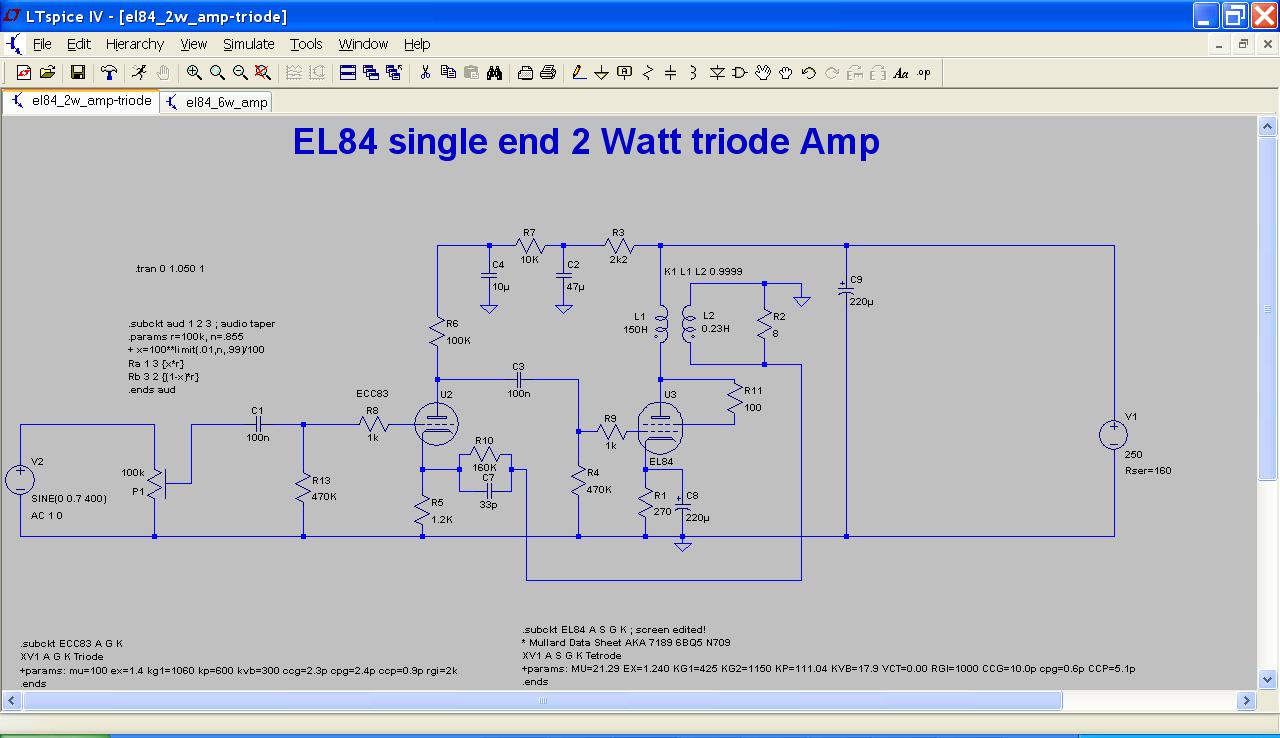

Oke hier twee schema's de eerste is gewoon pentode geschakeld en de twede is triode geschakeld
Let hier wel op dat hij in pentode 6 Watt kan halen en in Triode maar 2 Watt.
Ook kan je zien dat je dit weer terug kan halen vanuit het datasheet
hoi
bedankt voor de schema`s ik denk toch dat ik voor de triode instelling kies
kon het maar ietsje meer zijn dan,maar als dat niet kan ga ik ervoor
heb ik een grote bak met 2x2 watt versterkertje grappig toch
en eee als het maar sublieme watjes zijn, dan is het goed
kun je mij iets verstellen over de benodigde onderdelen ?
wat voor soort weerstanden en condensatoren
aan het begin en het einde van de schema`s zit een rondje met +en- tekens waarom zit het daar wat voor seleniumbrugcel heb ik nodig een soort type nr bv?
en ee heel erg bedankt dat je wilt helpen!!

Die twee rondjes zijn : aan de linker kant een bron met een sinus golf : aan de andere kant rechter kant simuleert een voeding van 250 volt DCaan het begin en het einde van de schema`s zit een rondje met +en- tekens waarom zit het daar wat voor seleniumbrugcel heb ik nodig een soort type nr bv?
ik gebruik over het algemeen byslag weerstanden van ongeveer 1 watt.
voor de rectiefier (diodes) gebruik ik meestal een diode blokje KBPC106 deze kan tot 600 volt
En ja met triode schakeling heb je wat minder vervorming maar aan de andere kant wil je juist bepaalde vervorming omdat dit gunstig is voor het geluid ( klinkt prettiger in de oren dan een strakke transistor versterker )
ik zou ten alle tijden voor gewoon een pentode geschakelde versterker gaan.

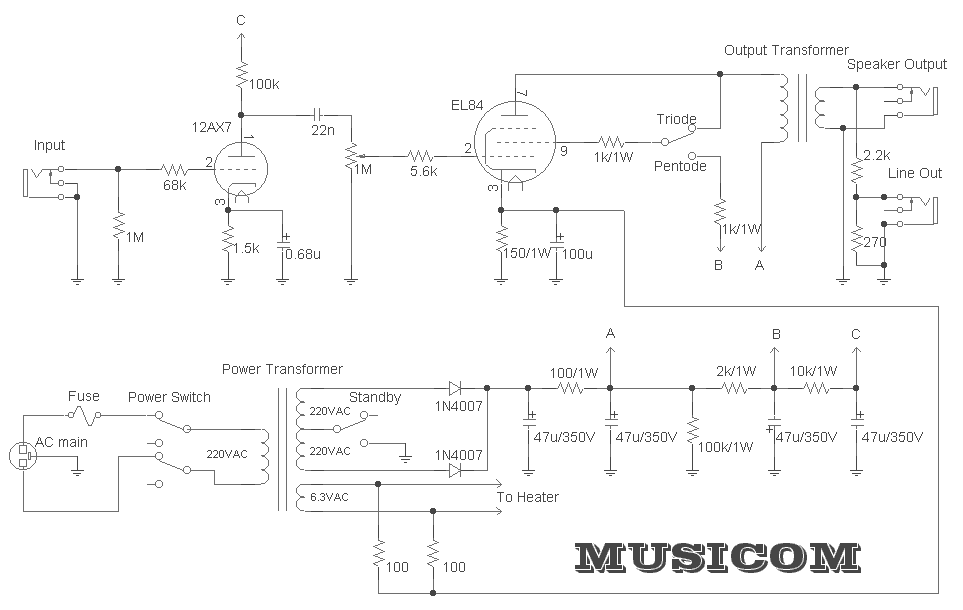

In topic van de RH84 staat trouwens ook een schema http://forum.zelfbouwaudio.nl/viewtopic.php?f=7&t=8744
Hier heb je de optie om hem zowel pentode als zijnde triode te schakelen

wat ik wel leuk vindt aan het musicom schema is de schakelaar van de voeding
die schakeld beide contacten
dus dat is beter dan een draad onderbreken
gelukkig heb ik zo`n schakelaar
