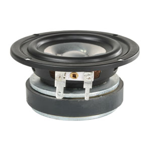

In het bouwtopic had ik al aangegeven dat ik bij Rumoh een setje Fountek FE85 had besteld. Deze zou min of meer zo in het zelfde ontwerpje passen (wat ik dus ook van plan was), mits er een bescheiden filtertje wordt gebruikt. Het duurde echter heel lang voor de FE85 binnen waren, het blijkt dat deze driver enorm populair is en Fountek kon er niet genoeg uitleveren. Inmiddels zijn ze enkele weken geleden dan toch eindelijk gekomen en zou ik het experiment kunnen gaan uitvoeren. Helaas zijn de Mini hoorn reflex luidsprekertjes al een hele tijd geleden naar de nieuwe eigenaar vertrokken en na wat modeleren bleek het ontwerpje toch ook niet optimaal voor de Fountek.
Dus, na een paar zeer drukke maanden waarin zo goed als niet gehobbyd is ga ik maar eens een nieuw kastje maken voor deze super goedkope maar ook supermooie drivertjes. Een filtertje zal zeker nodig zijn is al gebleken dus het wordt een iets duurder projectje, het kastje kan echter ook nóg kleiner waardoor het aan schattigheid nog meer kan winnen :D. Eigenlijk dus weer een totaal nieuw luidsprekertje voortbordurend op het oude thema.

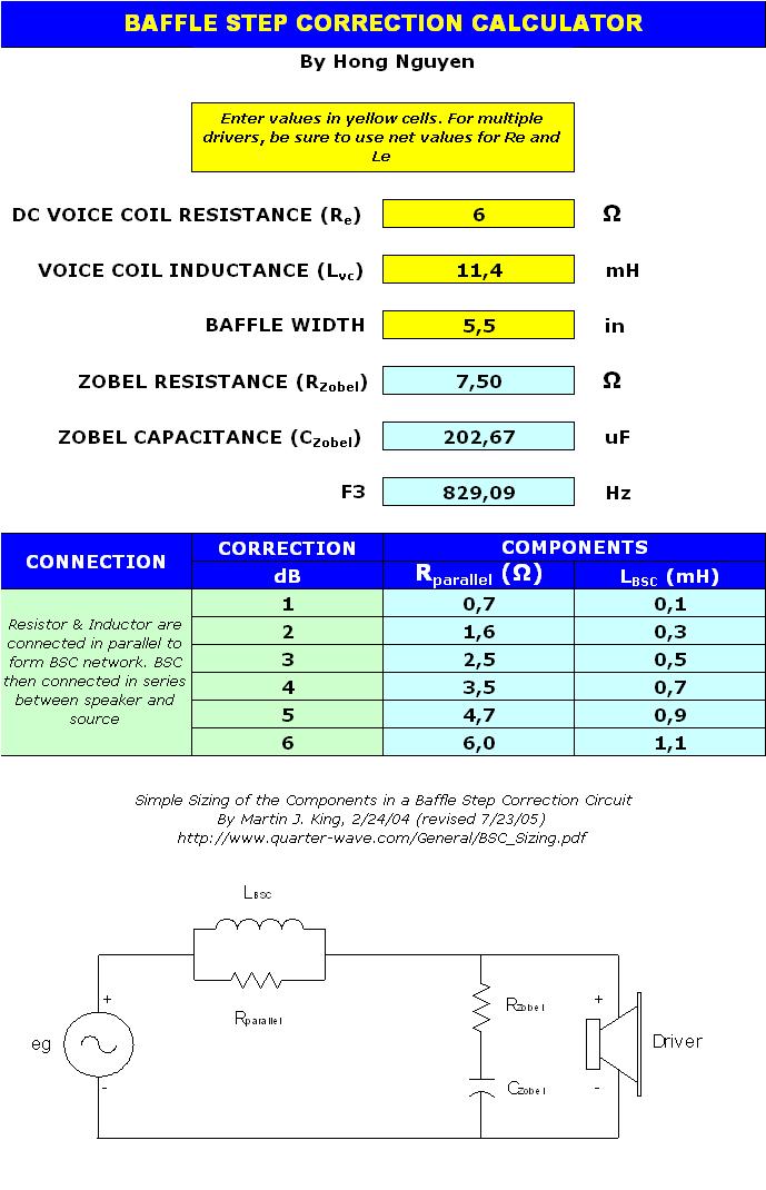

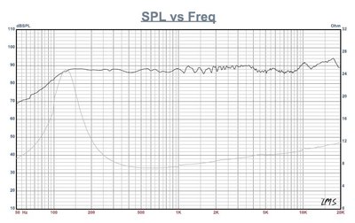

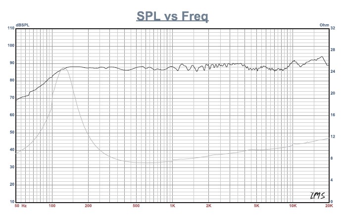

Omdat ik het zo simpel mogelijk wil houden beperk ik mij waarschijnlijk tot baffle step compensatie voor het filtertje. Fountek staat er om bekend behoorlijk accurate metingen te gebruiken in zijn productinformatie en omdat ik mijn drivertjes nog niet los heb gespeeld & gemeten ga ik er voor als nog van uit dat de geposte frequentie plot redelijk klopt.
Die is heel netjes en dus hoop ik niet aan de gang te hoeven met compensatie netwerkjes etc. Ik vraag mij alleen af waarom ik niks zie van cone breakup van het aluminium membraam. Misschien is de rolrand in die mate stug dat het deze iets tempert, ik weet het niet. Wanneer ik hem zelf ga meten zal ik het wel zien en komt er naar voren of er nog meer fratsen in het filter moeten.

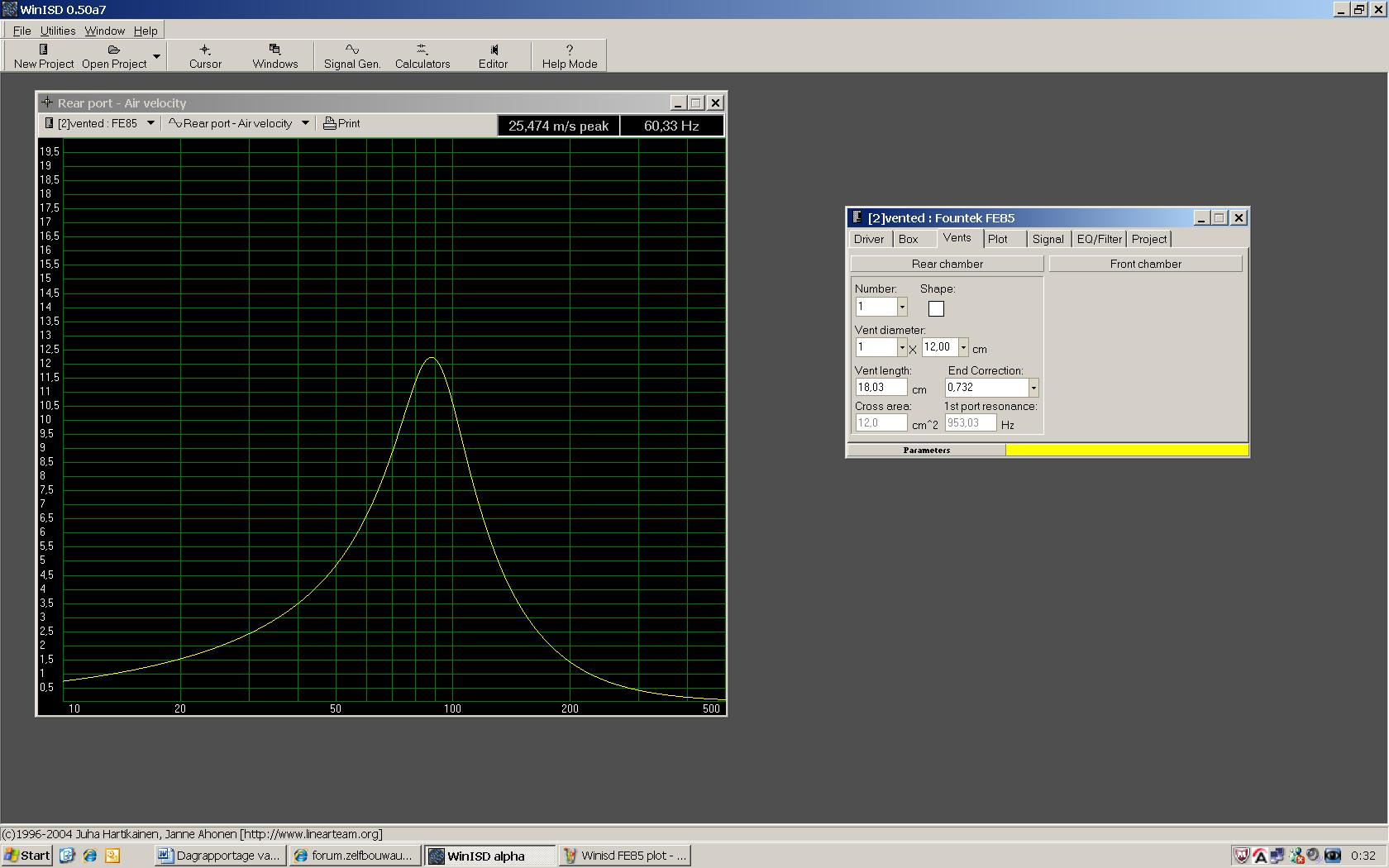

Ik maak het kastje weer ongeveer zoals de eerste met natuurlijk een aangepast volume en andere hoornreflex poort. Inhoud van het kastje is 1,8 liter, poort is 12 cm2 x 18cm lang. Onder de winisd resultaten. Hier baseer ik de hoorn reflex berekening op. Bijgevoegd ook de MJK BSC correctie bij een 14cm baffle breedte.
Het hoorn reflex kanaal houdt als star opp. 25% aan, eind opp 75% (dit beviel goed bij de eerste mini hoorn reflex). De afmetingen worden dan:
l =((15000 x 27)/(125^2 x 1,8))-(0,8 x wortel 27) en dus l = 10,24cm, start opp. = 6,75cm2 en eind opp. = 20,25cm2.

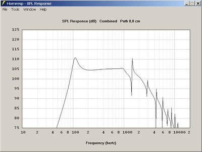

Vanochtend wat aan het simuleren geslagen in Hornresp, kijken wat de hoorn reflex doet met de laag weergave. Ik begin toch wat te twijfelen wat het beste design doel is: klein en fijn door middel van een hoorn reflex, of een tl maken afgestemd op 70hz.
Voordeel van de hoorn reflex is dat het echt een schattig doosje wordt, nadeel is dat de korte xmax van de Fountek wel de beperkende factor is en de afstem frequentie met een hoorn reflex wat achterblijft bij de TL.
Voordeel van de TL is een wat verder doorlopend laag tot 70hz en de uitslag van de driver wordt iets beter gecontroleerd, nadeel is dat deze weer een stukje forser wordt en onder de afstem frequentie valt het laag (nog) sneller af dan bij de hoorn reflex.
Ik ben nog niet helemaal klaar met simuleren maar zal zodra het klaar is een vergelijking posten van de simulaties in Hornresp.
Mvg Reinder
meiborg
Berichten: 2407
Re: Mini Hoorn reflex nr. 2
Bericht door meiborg »
Hieronder de resultaten uit hornresp. Dit lijkt niet al te best, dat komt doordat Hornresp de kastmaterialen berekent als onbeweeglijk. Alle pieken etc. zijn in een "echte" kast uiteraard wel aanwezig maar niet lang zo geprononceerd als Hornresp berekent. De grafiek van de hoorn reflex met de FRS 8 zag er ongeveer hetzelfde uit maar zoals de metingen lieten zien zie je daar (bijna) niks van terug in real life.
De afval in het hoog zal in het echt natuurlijk ook niet zo zijn als weergegeven, Hornresp rekent het kastontwerp door maar kan niet goed uit de voeten met de driver zelf, daarvoor wordt er denk ik met te weinig T / S parameters gesimuleerd.
Je vraag je misschien af, wat kan je dan met dit soort uitkomsten? Heel simpel, in grote lijnen kun je toch zien wat ongeveer het frequentieverloop & f3 wordt en je kan door nog wat te spelen met de lengte en oppervlaktes van de hoorn reflex poort kijken of er nog iets getuned kan worden. Daar ben ik ook ngo mee bezig maar een klein vergelijk met de hornresp simulatie van de FRS* wil ik jullie niet onthouden.

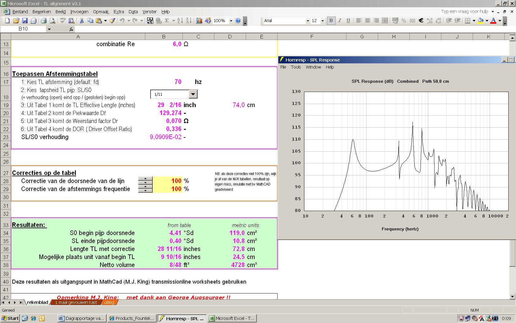

En hier de resultaten voor een TL gebaseerd op de TL allignement v3.1.
Zoals je ziet ook een grillige grafiek, Hornresp kan geen gedempte TL simuleren, ik denk dat het daar door komt (of dat hoop ik haha).

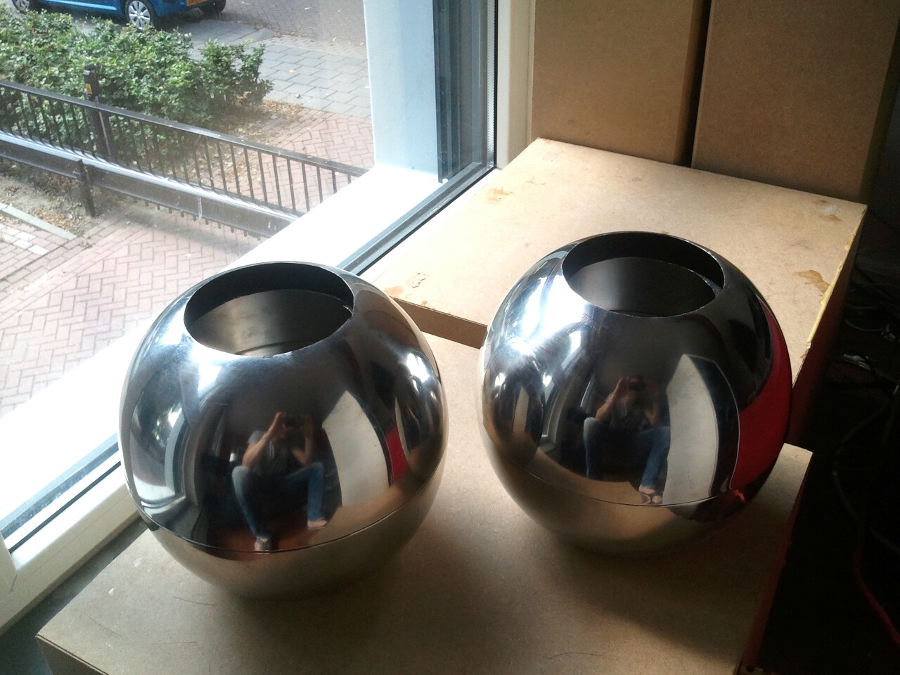

In ieder geval is de keus toch gevallen op hoornreflex, dat komt omdat deze voor mijn vriendin worden en zij wil kastjes gemaakt van opelkaar gelijmde Action rvs schalen. Frot daar maar eens een TL in :rofl: duidelijk gevalletje form before function dus, denk namelijk dat met een TL er veel meer uit te halen valt.
Mvg Reinder

Nou, de voet kwam niet door de ballotage commissie :| we gaan dus gewoon door als hoorn reflex.

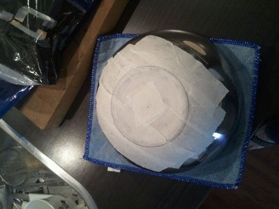

Inmiddels al de gaten voor de drivers in de dubbelwandige schalen gemaakt. Aangezien de dremel kwijt is heb ik de boormachine gebruikt :rock: ging als een trein werkend met een oud staal boortje als "freesje". Volgende stap is, de holte tussen de binnen- en buitenschaal vullen om de boel te dempen en verzwaren. Ik weet nog niet waarmee maar denk aan iets van gips of gietmortel.
Verder zit ik te peinzen hoe ik de tapse poort zal maken, ik ga vanavond proberen om deze met karton & houtlijm in elkaar te rollen / lijmen als experiment. Twee uitgeknipte cirkels met een houten balkje ertussen als "spacer" moeten de juiste vorm verzorgen.
Ook moeten de schalen nog op elkaar gelijmd worden, ook daar zijn suggesties welkom ;).

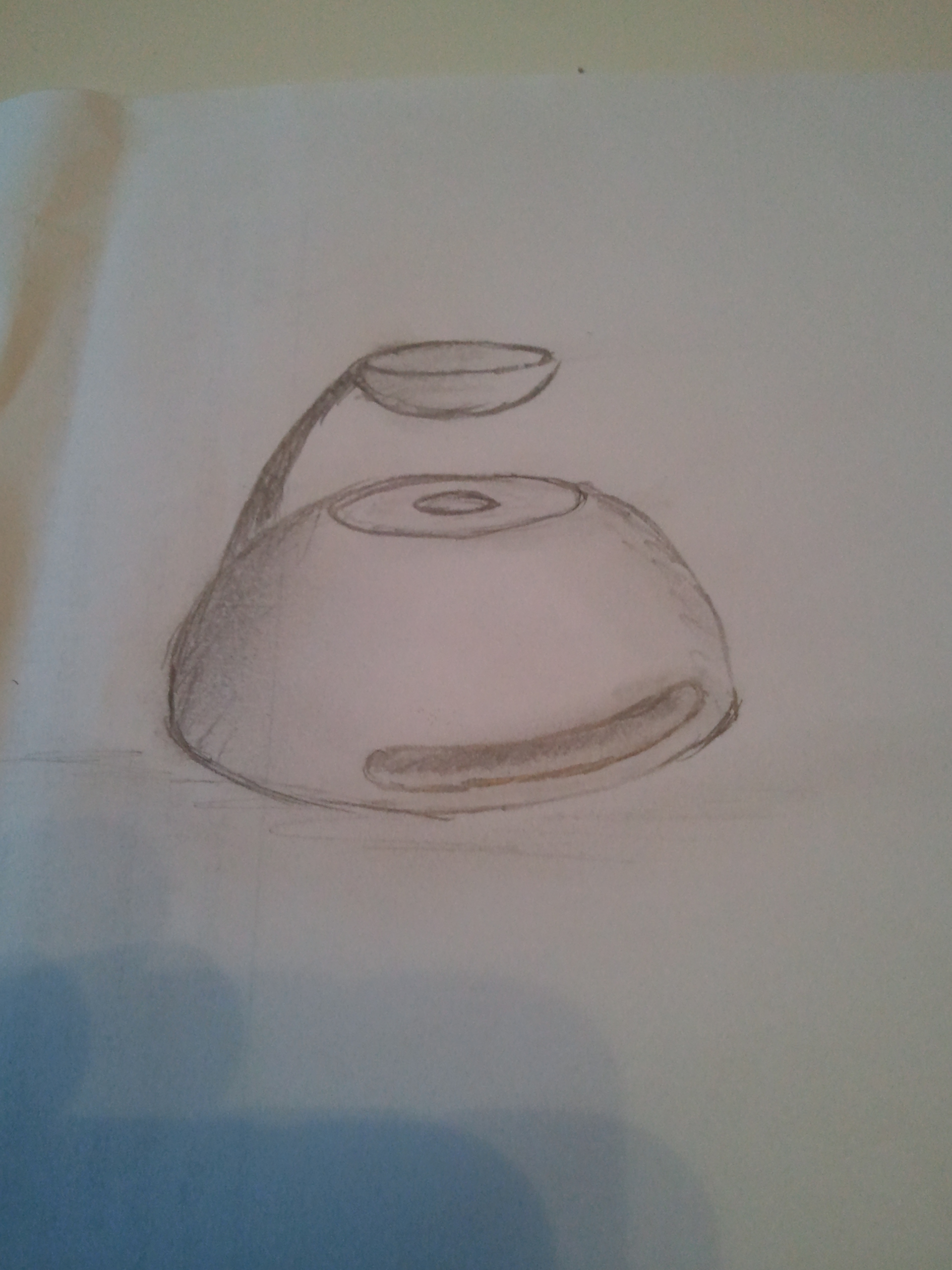

Tijd dus om eens verder te gaan! Wel zijn de plannen iets veranderd, Marp houd van creatieve plannen en twee van die bolletjes, pff das zo passé. Het worden daarom twee halve bollen, gewoon met de bolle kant omhoog. Daarin de fountek met een mooie kegel erboven om een rondstraler te maken, en natuurijk gewoon hoornreflex, dat blijft zo!
Het hoornreflex kanaal wordt gemaakt door onder de halve bol drie mdf schijven te plakken waarbij de bovenste de mond van het kanaal uitgefreesd heeft, het middelste mist een part van de cirkel om ook het verloop van smal naar breed te maken en het onderste is gewoon de "deksel".
Zojuist geprobeerd de cirkels te frezen met de dremel, dat was geen succes helaas. Tweede poging met Frees komt deze week wel, mijn cirkel geleider is kaduuk en heb geen materiaal in huis om een nette nieuwe te maken.
