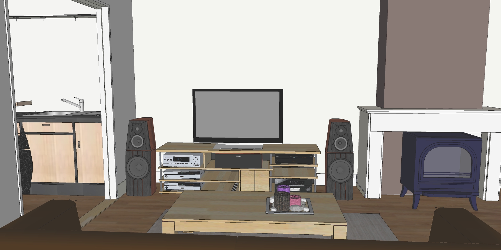

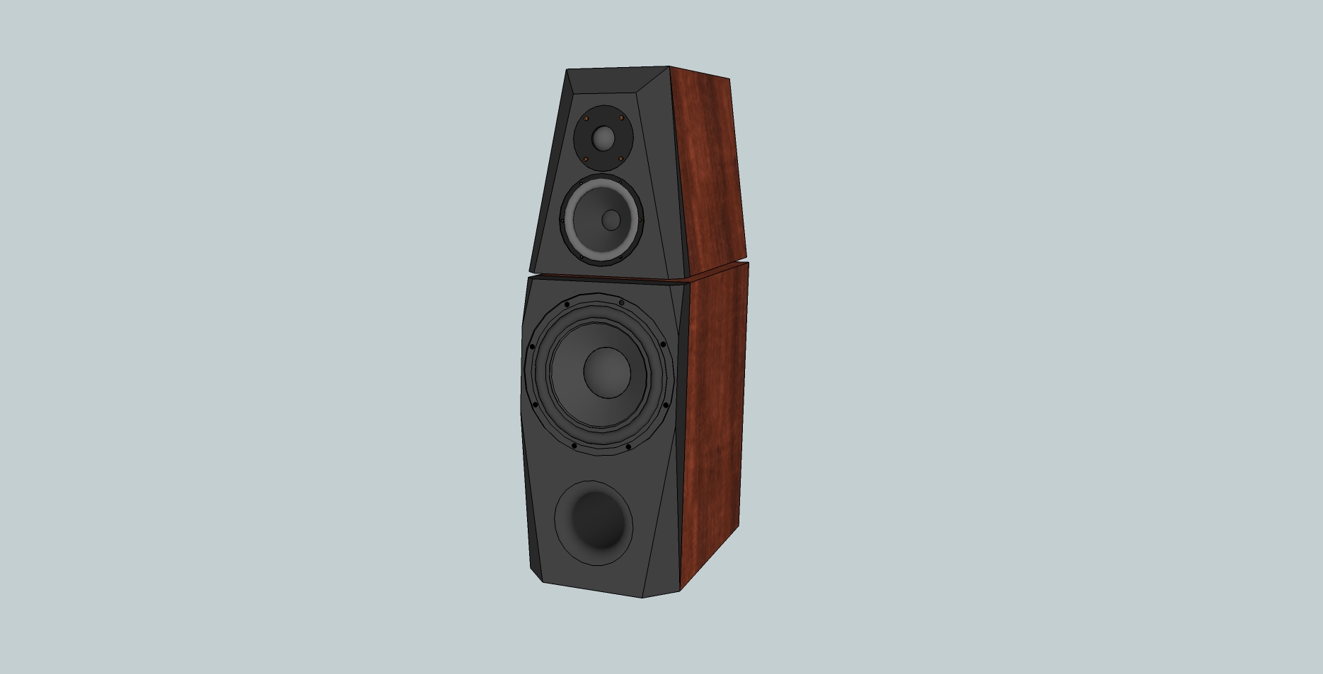

Beste iedereen.
ik zat van de week eens wat te prutsen in sketchup en dit is wat er uit is gerold.
Mijn vraag aan jullie is is dit een haalbaar ontwerp en waar moet ik allemaal rekening mee gaan houden.
De units die ik beschikbaar heb zijn:
Eton 5-880 hex midwoof
Eton 25-sd1 tweet
en voor het laag Visaton W250-s of eventueel Css SDX10 (hiervan zou ik er dan alleen nog 1 bij moeten kopen.
Eventuele andere opties voor units zijn ook welkom mits het redelijk 'budget' blijft.
Ik denk er over om de laagkasten actief te filteren. Danwel met plateamp of met aparte versterkers en opamps. En de topkasten conventioneel gefilterd te houden.

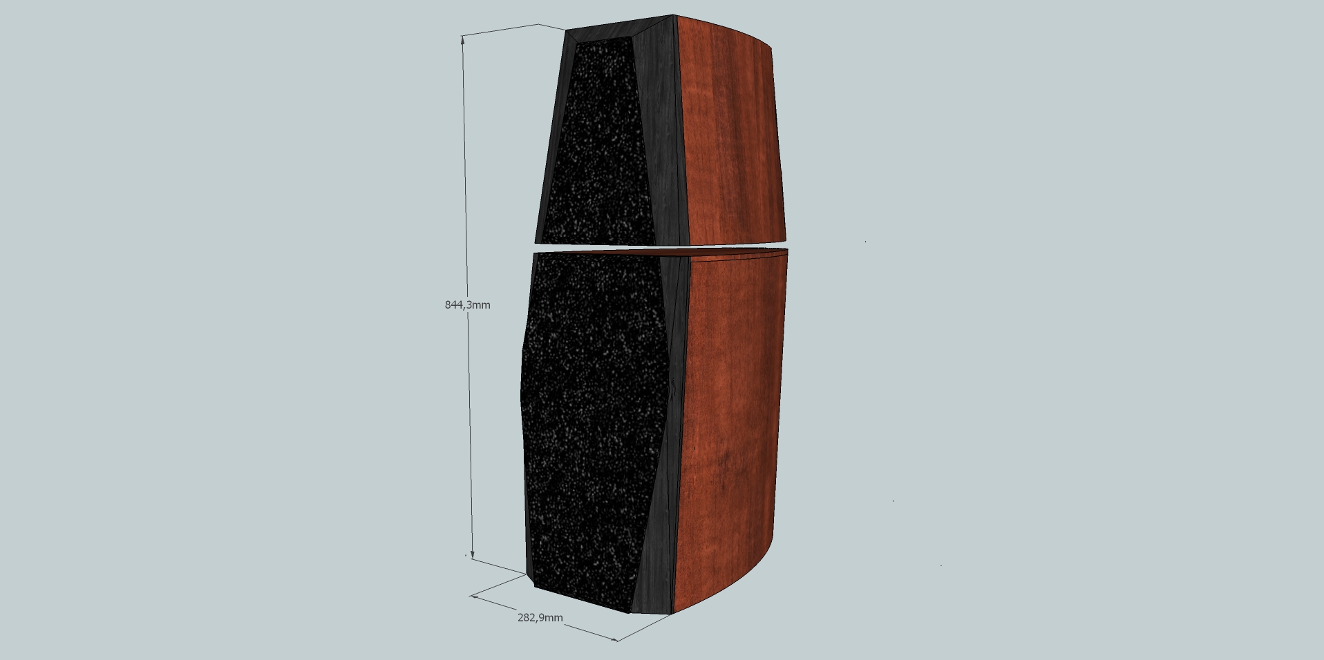

Mooi ontwerp. Kun je al iets zeggen over de maten.
hrscharft
Berichten: 1507
Locatie: Delfzijl
Re: Nieuw ontwerp voor de fronts in de woonkamer. (CONCEPT)
Bericht door hrscharft »
Ja dat kan wel maar alleen grofweg.
ze zijn getekend als zijnde 30cm breed 40cm diep en ongeveer 90 hoog.
De laagkast heeft zoals ie nu is een dikke 35 liter inhoud.
Dit heeft wel als gevolg dat ie voor de visaton units eigenlijk te klein is, die vragen toch wel om een 75 tot 100 liter in BR.
Tenminste dat ik wat ik me nog kan herinneren van een oude simulatie die ik ooit eens gedaan heb.
Maar misschien dat er mensen zijn hier die dat tegen kunnen spreken of misschien truken weten om ze toch in 35 a 40 liter goed spelend te krijgen. Uiteraard liefst zo laag mogelijk.

Walt heeft een mooie bijpassende woofer in de te-koop-sectie staan. Overigens lijkt het me wel zonde om een dergelijke speaker zo te plaatsen als in je tekening. Een enigszins vrije en symmetrische plaatsing klinkt veel beter.
Martijn M schreef:
... Een enigszins vrije en symmetrische plaatsing klinkt veel beter.
De woofers staan inderdaad feitelijk in een hoek. Wordt de bas niet veel te zwaar en boemerig op deze manier? Misschien is een gesloten kast meer op zijn plaats als dit de feitelijke plaats is waar ze moeten staan.

Bij het ontwikkelen van het filter kun je rekening houden met de versterking in het laag als gevolg van hoekplaatsing. Ik zie vooral problemen in het mid en hoog, met die zeer vroege reflectie tegen de linker wand, terwijl de rechter speaker meer 'vrij' staat. Wellicht kan een wat sterker bundelende speaker hier uitkomst bieden.
Een dempingsmateriaal tegen de binnenkant van het linker muurtje zal dit ook kunnen verhelpen.

Als ik de ruimte had gehad om ze vrijer te plaatsen had ik dat ook zeker gedaan alleen is de ruimte er gewoonweg niet hier in huis.

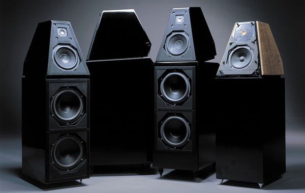

Geweldig, tijdloos design!
Doet me denken aan 1 van mijn persoonlijke favo's, namelijk de Wilson Audio Watt/Puppy-speakers :goeie:

Als je ze zo dicht langs een wand hebt staan zou ik een meer bundelend luidsprekerconcept overwegen...

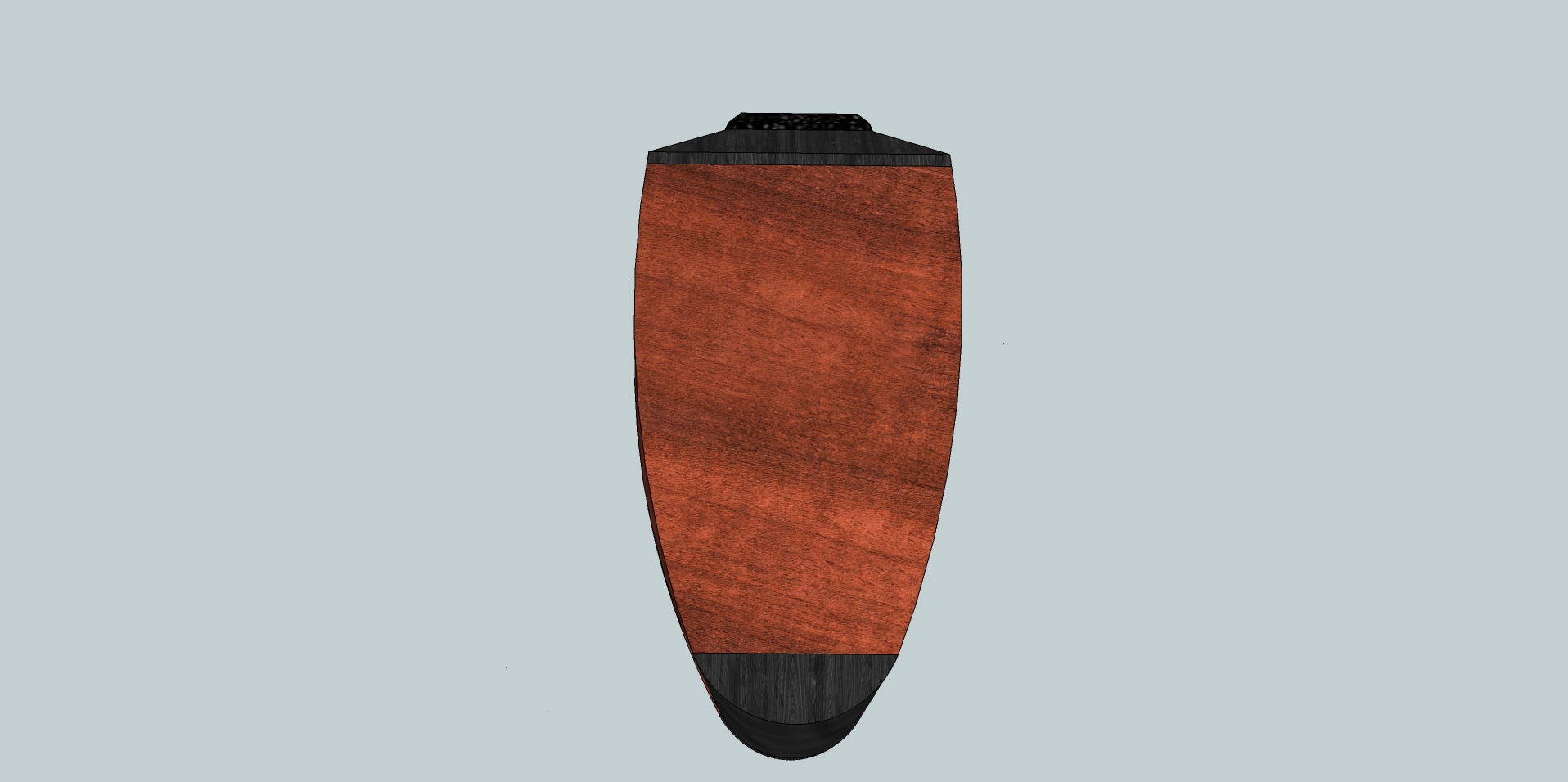

Overigens zit ik hier nog met de hier op het forum welbekende WAF. De afmetingen van deze ontwerpen zijn al dusdanig dat het er nog net door komt bij de ballotage comissie.
Voor wat betreft de laagkast, die is op dit moment krap aan 49 liter. daar moet de driver en de bracing dan nog van af en komt de demping nog weer bij. Laat ik zeggen dat ik op om en nabij de 45 liter uit kom en dus net aan genoeg voor de driver die jij voorstelde in een gesloten kast.
De afmetingen van de topkast staan nog vrijwel vrij -behalve dan dat het wel een beetje in harmonie moet zijn met de rest- .

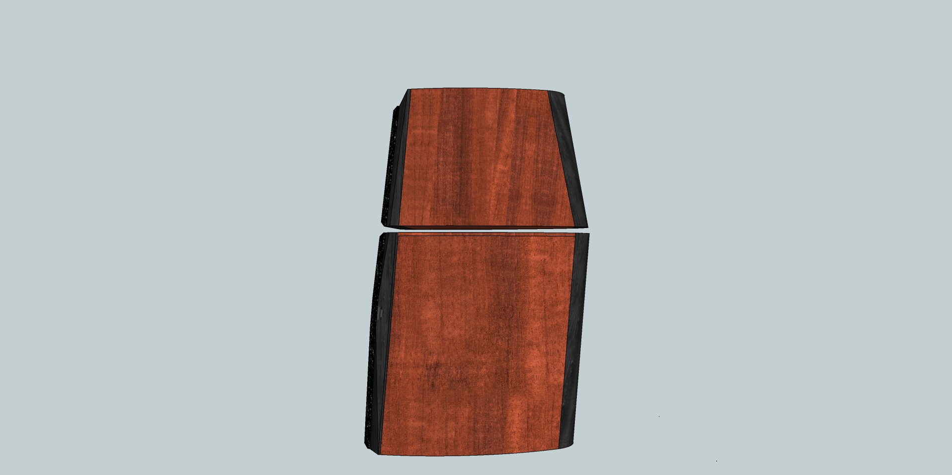

hrscharft schreef:
Ben er nog steeds niet helemaal uit qua verhoudingen voor de Top.
Keer een andere vorm proberen voor de topkast?

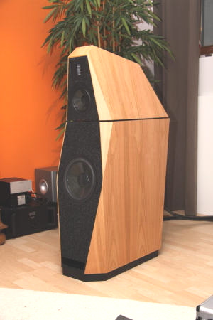

MechanicalAnimal schreef:
[url=http://forum.zelfbouwaudio.nl/download/file.php?id=60345&mode=view][img]http://forum.zelfbouwaudio.nl/download/file.php?id=60345&t=1[/img][/url] Customized%20Duetta%20Grandiosa2.jpg [ 42.32 KiB | 23 keer bekeken ]
Van welke site heb je deze foto ?
MechanicalAnimal
Berichten: 3260
Locatie: Apeldoorn
uuhhmmm.....het linkje uit mijn topic werk helaas niet meer :(
maar ik heb hem teruggevonden voor je :mrgreen:
Duetta Grandiosa
http://www.lautsprecherbau.de/Magazine/ ... e,90898,64
Ik heb kort overwogen om de topkast van mijn Galactica's zo vorm te geven, met een scherpere knik naar achteren. Uiteindelijk echter gezien de balans in het ontwerp niet voor gekozen.

hrscharft
Berichten: 1507
Locatie: Delfzijl

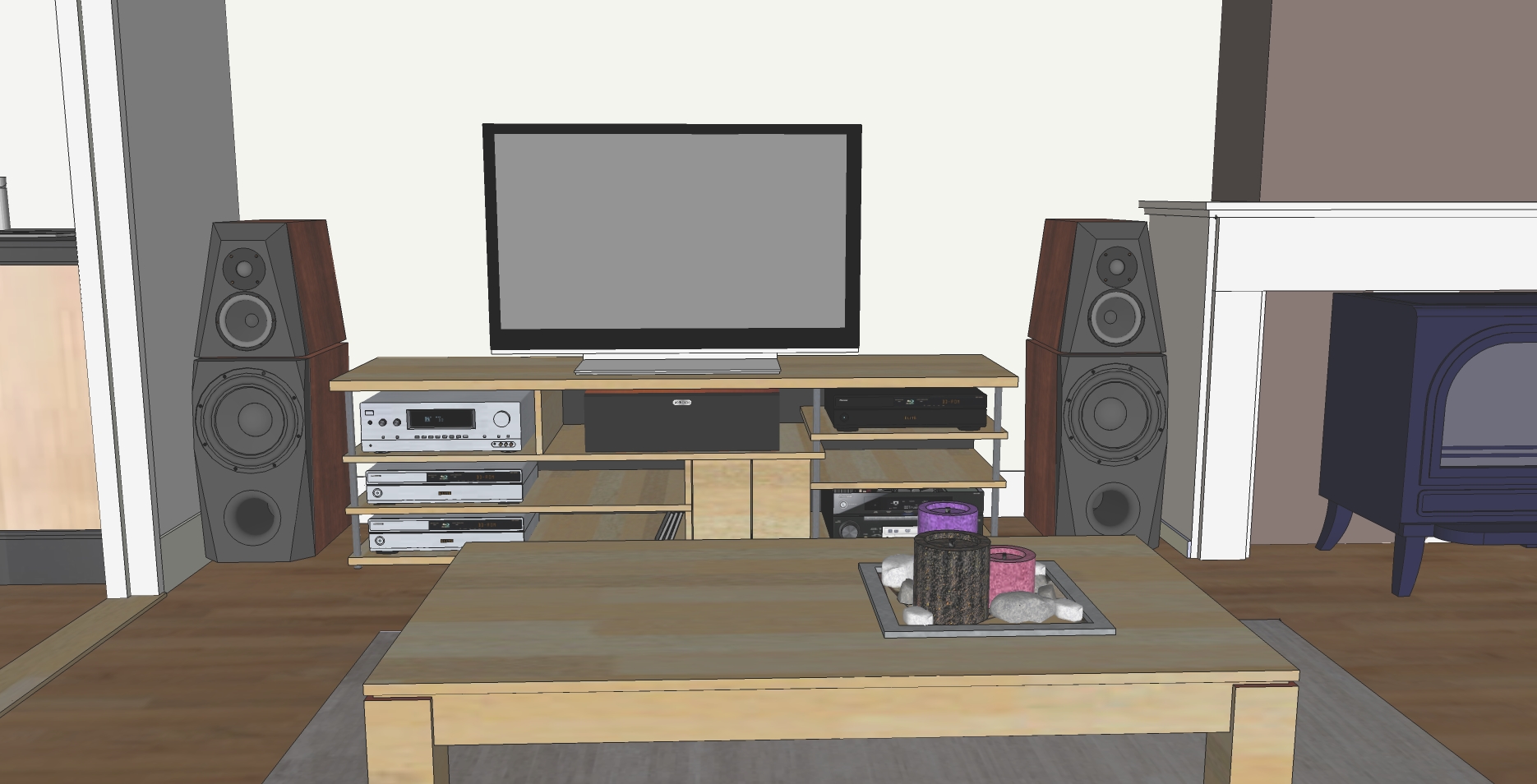

Zo op de zondag even met sketchup zitten stoeien en hieronder het finale ontwerp
Vind em zelf erg geslaagd geworden.
Nu hopen dat de bouw ervan net zo geslaagd wordt.
Berichten: 28479

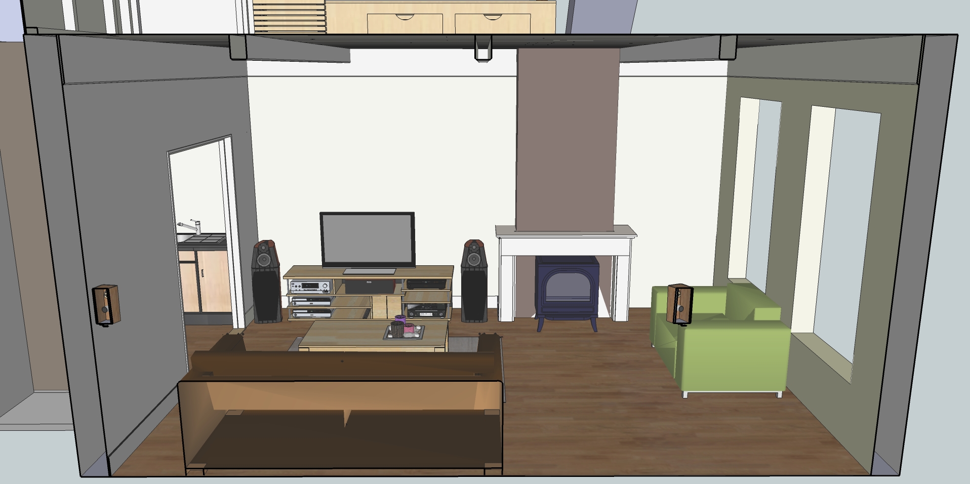

Ziet er retestrak uit! Alleen, en dat is hier al vaker gezegd, je luisteropstelling is gewoon niet ok. Ik zou eerst eens naar die opstelling kijken en een eventuele herinrichting in sketchup zetten om de "tegenpartij" te overtuigen ( daarbij neem ik aan dat die er is).
hrscharft
Berichten: 1507
Locatie: Delfzijl
Dat mijn opstelling niet optimaal is weet ik maar daar is gewoonweg weinig anders mee te doen. hieronder een plaatje van de volledige kamer.
Bij men ouders zouden ze idd beter passen gheghe
