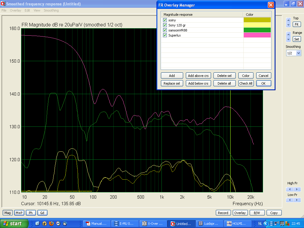

Gisteren maar eens even met Richard aan het stoeien geweest om de metingen van HolmImpulse te importeren in het programma van de X-Over Wizard te krijgen.
Met de versie die hij wilde gebruiken, (XOverWizard II Standard v1.17)die we dus van 'het net' wilden downloaden ging het fout. Er kwam een virus melding, en uiteraard hebben we dat dan maar niet gebruikt.
Daarnaast wilden we weten of er een verschil was te constateren tussen de microfoons die hij wilde gebruiken en mijn Superlux meetmicrofoon.
Na eerst even met elkaar te hebben gebabbeld over van alles en nog wat, als het maar Audio was, :lol: zijn we eens gaan kijken wat we konden doen.
Ik had al even gekeken en spullen klaar gezet om het totaal te realiseren, dus het was op het kleine netbookje wat ik gebruik voor het meten vrij snel helder dat de resolutie van het beeldscherm ons wat parten speelden.
De verschillende meetsignalen die gekozen kunnen worden werden niet lekker weergegeven waardoor het wat moeilijker zoeken was, en ook de export van de metingen werd dus moeilijk lezen. :oops:
Maar het is gelukt!!
De opstelling was niet zo erg belangrijk, meer het zien of er door het meten met verschillende microfoons zichtbaar gemaakt konden worden.
Het resultaat.
Er is dus een Sony microfoon gebruikt die een instelling had voor breed en smal meten.
Een Samson en dan de Superlux, het plaatje zegt wel genoeg, omdat er op de luisterplaats is gemeten (+ 3 meter)en de meting onder de 100 Hz niet goed werd opgepakt bij de laatste meting. De gevoeligheid lijkt wel het grootste verschil.
Daarna gestoeit met de ex/import naar de Freeware X-Over Wizard, dat ging na lang zoeken en lezen toch goed, omdat je bij het exporteren er een mogelijkheid is om de header van het export filetje niet mee te laten schrijven.
Dat ging dus goed na toch aardig geprutst te hebben.
De 2 eerste doelen zijn dus gerealiseerd. :mrgreen:

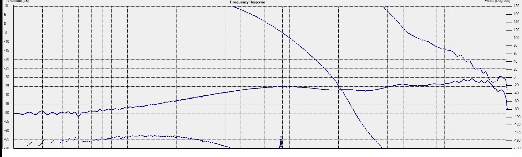

Nou ik heb mijn eerste meting met de nieuwe mic gemaakt .

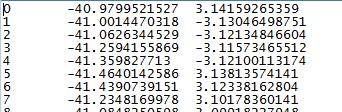

Dus ik heb Hans via PB benaderd om te vragen of hij de file nog had die hij heeft gemaakt op de avond van het vergelijken van de mic,s.
Behulpzaam als altijd heeft hij mij het bestandje opgestuurd ,en deze kan ik wel laden.
impulse text hans.jpg (27.88 KiB) 730 keer bekeken
Nu is dit een impulse respons maar daar kan de software ook mee overweg .

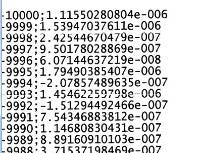

Na wat met de export setting rommelen kreeg ik dit er uit.
impulse text richard.jpg (74.6 KiB) 730 keer bekeken
Lijkt mij toch hetzelfde ,maar die sliktie weer niet .

Het dichts mogelijk met wat ik in de buurt kom ziet er zo uit!
Holmimpulse frequentie curve.jpg (29.57 KiB) 730 keer bekeken
Heeft iemand nog ideeën ,ik word er ......van en ook nog......... :(

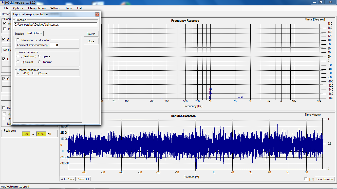

Berichten: 28468
Re: meten met holmimpulse voor x over wizard
Heb je in het exportmenu het vinkje bij information in headerfile weggehaald?
