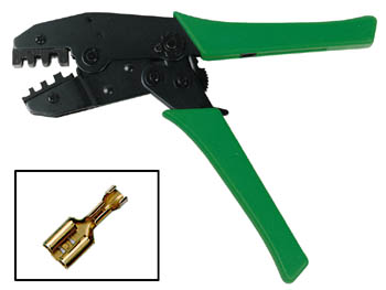

Hier een betaalbare krimptang voor niet-geisoleerde connectoren. Ik weet alleen niet of AWG 18-20 klein genoeg is. Dat zijn waarschijnlijk 2,8mm schuifstekkertjes.
Voor deze...

... ga je waarschijnlijk toch meer iets nodig hebben wat op een mini-fit krimptang lijkt. Als je die vindt zal de prijs ook wel navenant zijn.

Dan komt die groene van 29,95 nog dichter in de buurt, met zijn AGW 18-20 (= 1 tot 0,75 mm²), al is dat nog steeds niet het mini-fit formaat... denk ik.
