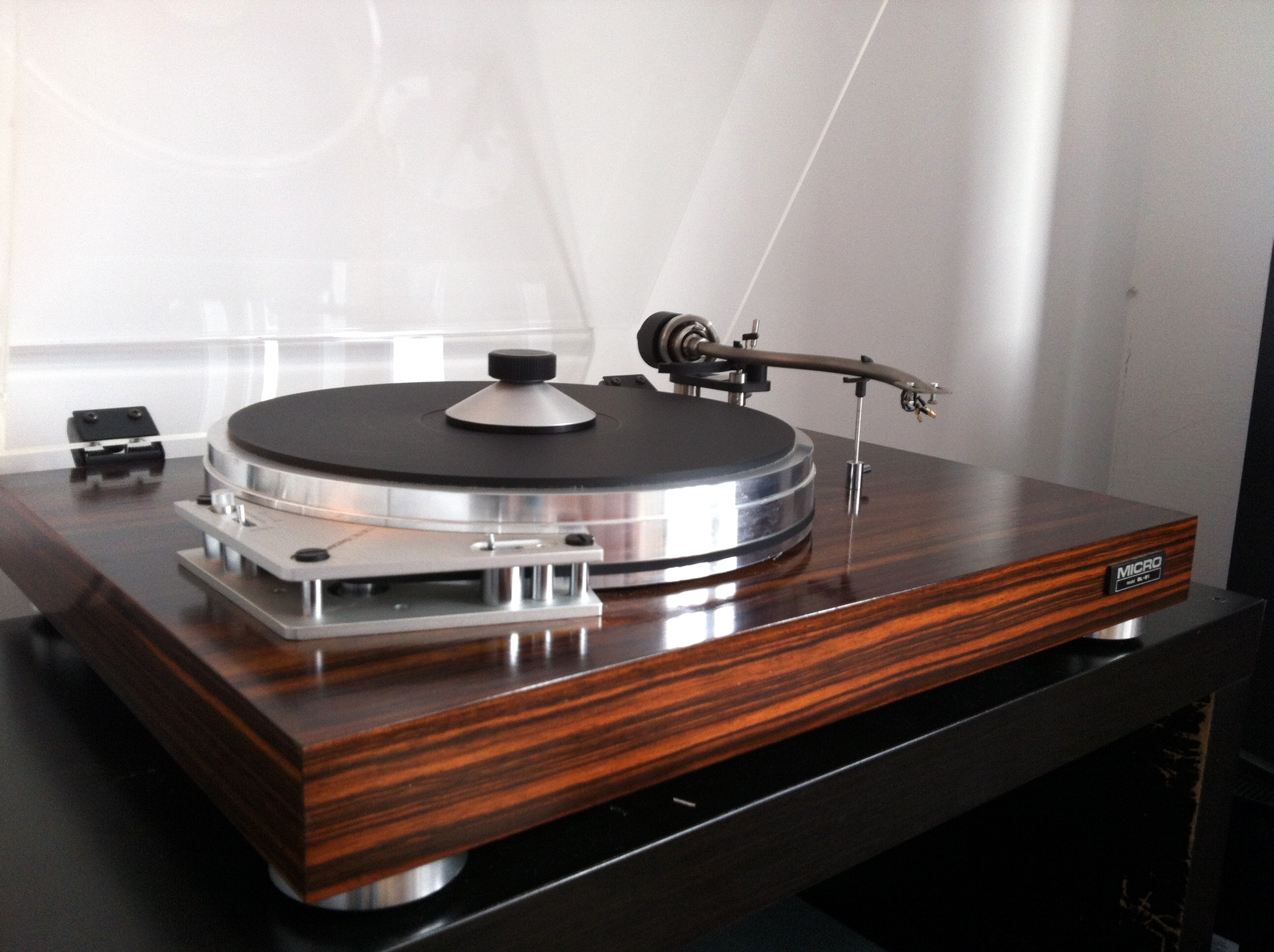

ter opknapping van de schoonpaps een prachtige micro seiki bl-91 platenspeler gekregen met daarop een hr 100 s arm gemonteerd. :D
Bij het plaatsen van een nieuw element kwam ik echter een brom tegen waar ik niet meer vanaf kom. :(
Ik weet bijna zeker dat het aan de groene aarde draad in de armbekabeling ligt en wellicht is hier in het verleden te hard aan getrokken waardoor er ook iets verderop in de bekabeling is beschadigd.
Nu is mijn vraag of dit zelf te vervangen is of dat hier een specialist voor ingeschakeld moet worden. :?:
Tips en suggesties rondom armbekabeling is zeer welkom!

vandaag naar de lokale hifi boer geweest die even een oogje op de platenspeler geworpen had. Helaas niet met het gewenste resultaat. :(

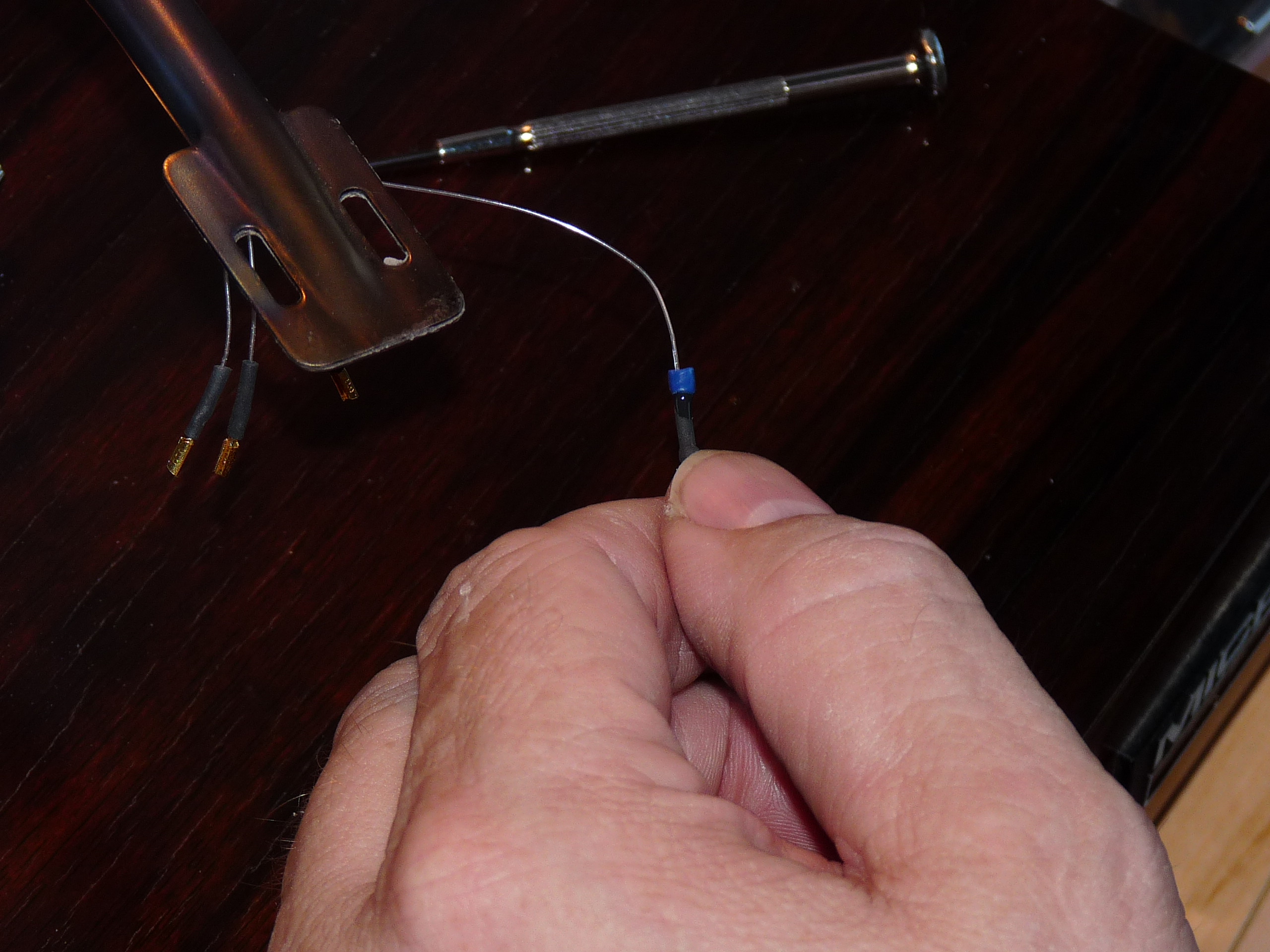

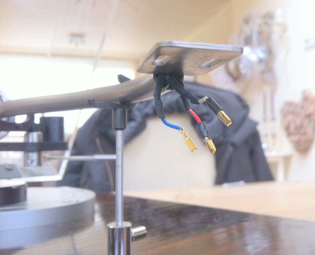

De groene draad die door de arm loopt is waarschijnlijk een keer vervangen geweest en daarom erg fragiel en breekbaar geworden, bij het installeren van het element kwam het uiteinde daarom ook los en steekt er nu een klein stukje groene draad uit de arm. We hebben geprobeerd dit weer te verlengen met een stukje huis tuin en keuken draad maar dit had niet het juiste effect.
Zie de foto voor de details.
Op 2 van de vier kabels kon hij niets meten maar kwam wel zachtjes geluid uit een van de kanalen.
Zijn expertise hield hierbij op en bood aan om de platenspeler naar de technische dienst te sturen voor een nieuwe armbekabeling.
Ik heb de platenspeler maar in zijn oude staat mee terug genomen zodat ik eerst zelf hier even meer over te weten kan komen aangezien dit als laatste oplossing gezien wordt.
Wie kan mij helpen?
ps. Snaar etc zijn onlangs nog vervangen.

Zo te zien zijn alle kabeltjes al eens verlengt en lijkt het er op dat de bekabeling geheel vervangen moet worden.

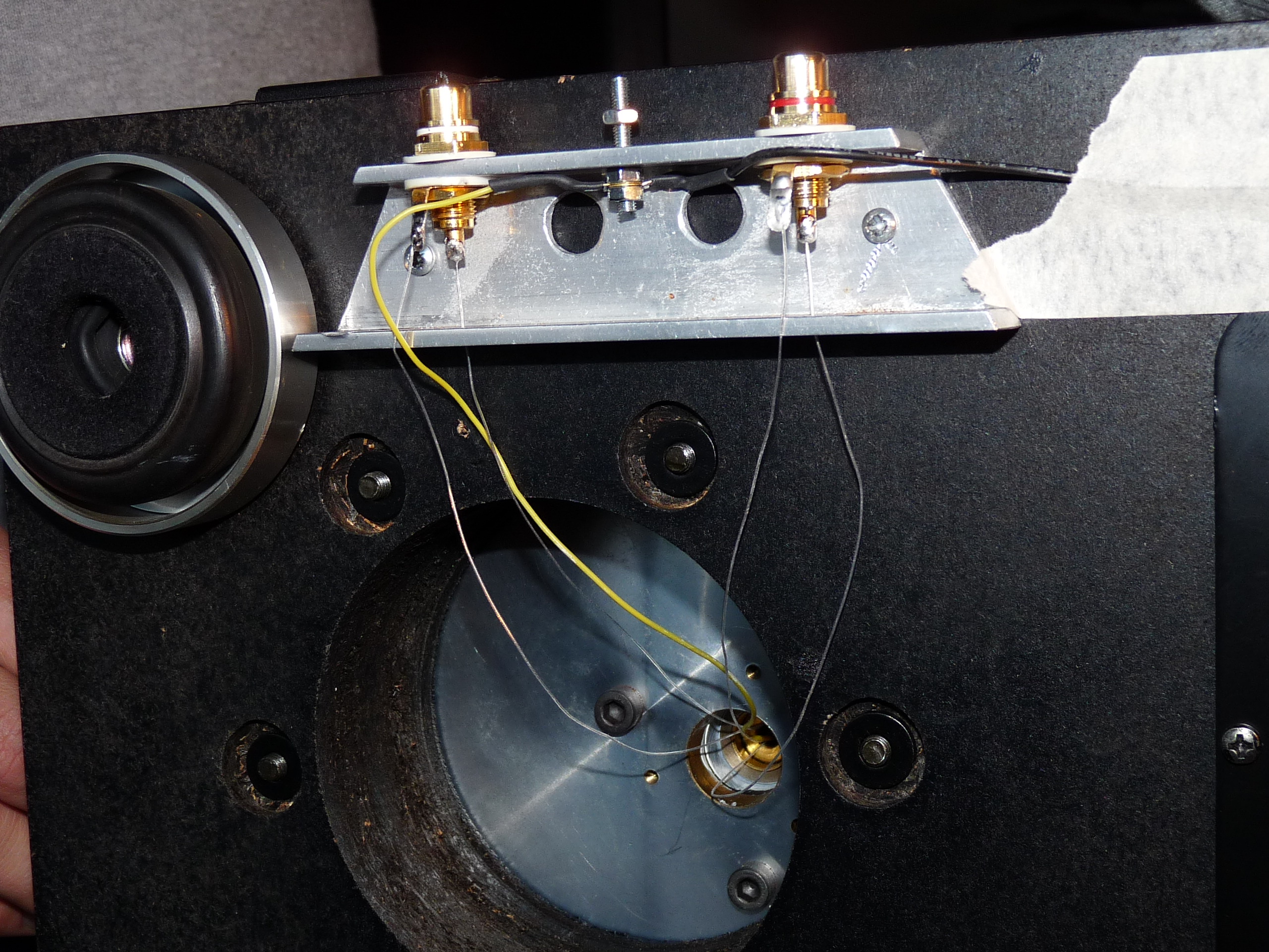

RCA delen op een stukje profiel gemonteerd aan de onderzijde van de tafel.

14 mei zat ik al weer in de auto naar George. Dit keer leek alles vlekkeloos te verlopen. Schoentjes gesoldeerd, Elementje er in en de bedrading via een zelf gemaakt constructie naar twee tulp aansluitingen geleid (zie fotos van George). De tafel was klaar om afgesteld te worden.. Toen ging het contragewicht er op en de arm schoot naar de hemel… Och ja, al dat dempingspul is er uit.. De arm was zo veel lichter geworden dat het contragewicht niet meer voor de arm geschikt was. Uiteindelijk hebben we met een contragewicht van 70 gram (van George) de arm helemaal kunnen afstellen en heb ik George hartelijk bedankt (enige wat deze man voor al zijn inspanning heeft gevraagd is een zak drop!!!). Toen ben ik met de platenspeler naar huis gegaan op zoek naar een nieuw contragewicht.

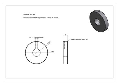

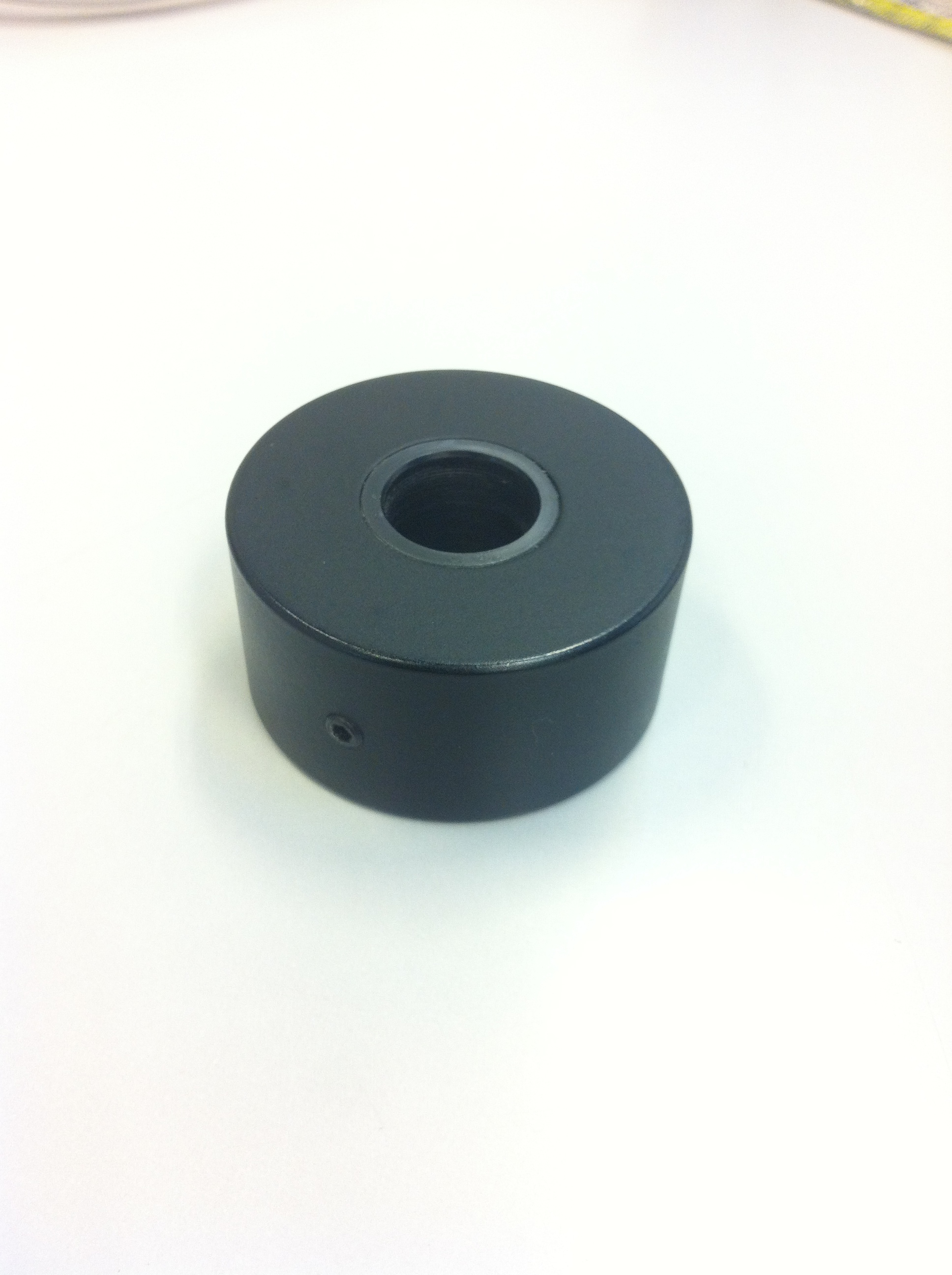

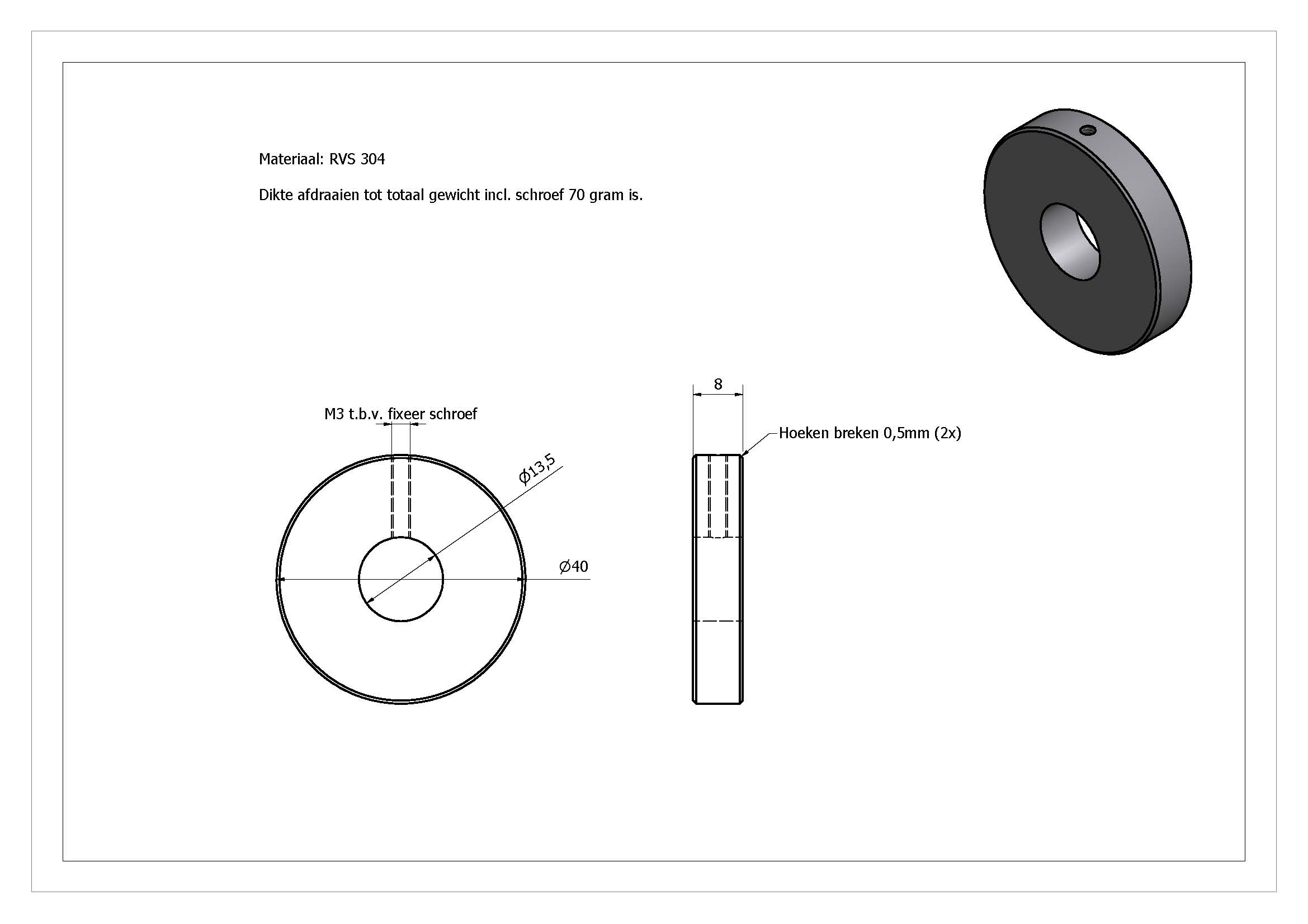

Ik als student aan de TU/Eindhoven dacht dit wel even op te lossen. Met een tekening gemaakt in CAD op zak naar mechanica gegaan met het verzoek om even een stukje van 70 gram te kunnen draaien. Helaas is de cultuur op universiteiten niet meer zo dat het dure materiaal voor dit soort doeleinde gebruikt kon worden. Plan B! plan b was om naar TNO op het TU terrein te gaan met mijn tekening en het gewicht te laten draaien voor een schoolproject (het maken van een draaitafel op zonne-energie). Normaal gezien worden deze rekeningen intern geregeld tussen TU en TNO en worden er maar heel weinig kosten gerekend dus dacht ik er mooi vanaf te komen. Alles ging goed totdat er gevraagd werd welke leraar hiervoor supervisie gaf. Een naam opgegeven en we dachten er mee weg te komen. Toen ik gebeld werd dat de kosten tegen de 200 euro aan liepen heb ik het verzoek maar geannuleerd.

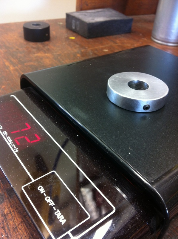

18 mei ben ik samen met een vriend naar een lokale staalboer gereden en gevraag of hij een stuk RVS staf had liggen waar we eens stukje af konden slijpen. Tuurlijk! En na 5 minuten hadden we een mooi stukje staf die we konden gaan bewerken. Een praatje gemaakt met de beste man en even verteld waar het voor bedoeld was en we mochten het gratis meenemen! Het geluk lachte me ineens tegemoet. Na een middagje slijpen en polijsten is het resultaat te zien op de foto: 72 Gram, met hand gereedschap was dat zeker niet mis! Hierop kon ik de arm afstellen. Het contragewicht heb ik op de arm gezet en hij draait als een zonnetje. Wat geweldig, het moment van pure euforie wanneer de eerste klanken uit de speakers golven.. en Klinken doet die zeker! Ik ben dolblij dat deze platenspeler weer in zijn oude glorie is hersteld plus een verhaal rijker is.

Hier het proces van het zelf-bouw contragewichtje.
Zo was het originele contra gewicht
Sijpen van de RVS staf
En dit is het resultaat!
De tekening
De tekening
