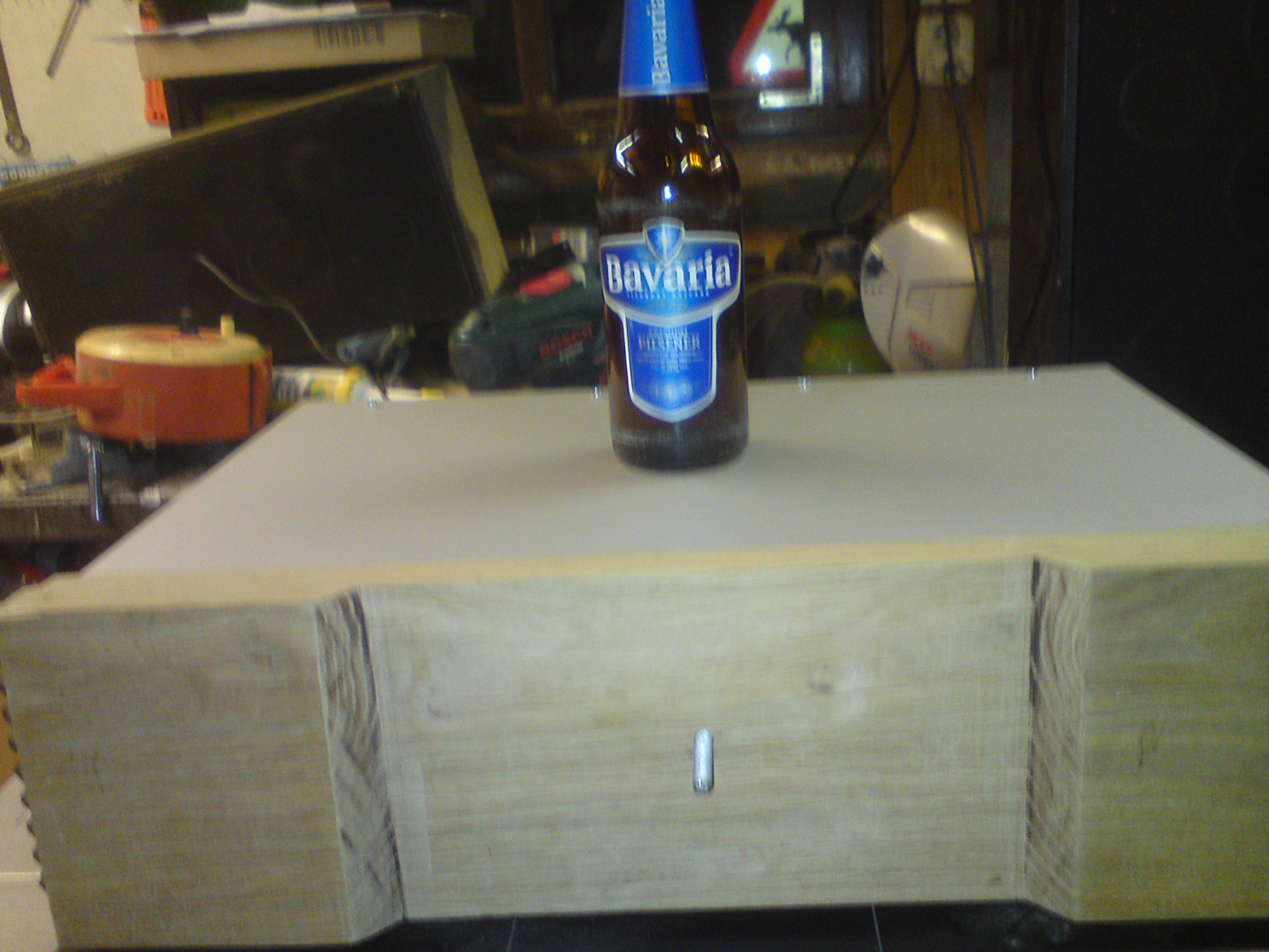

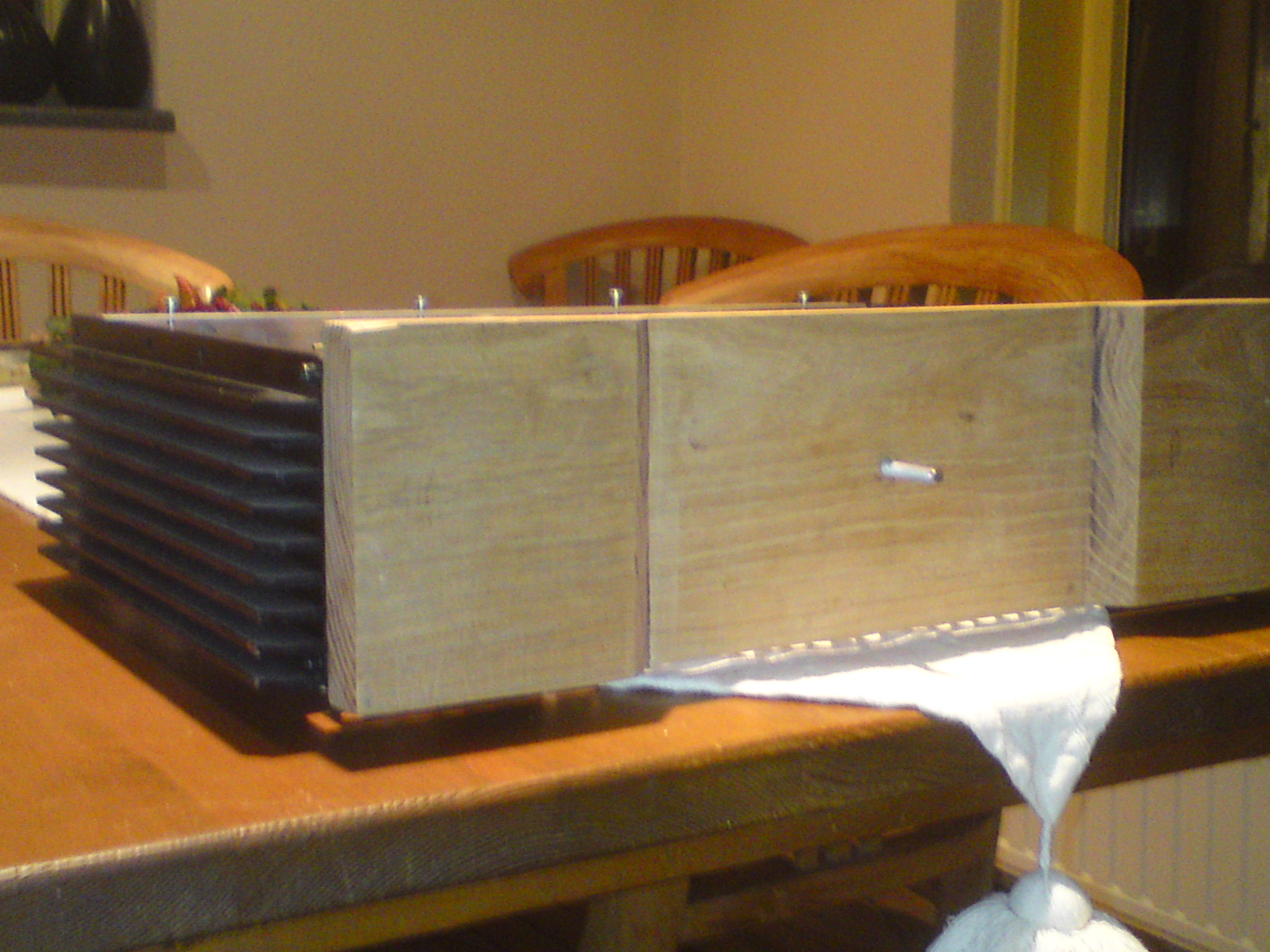

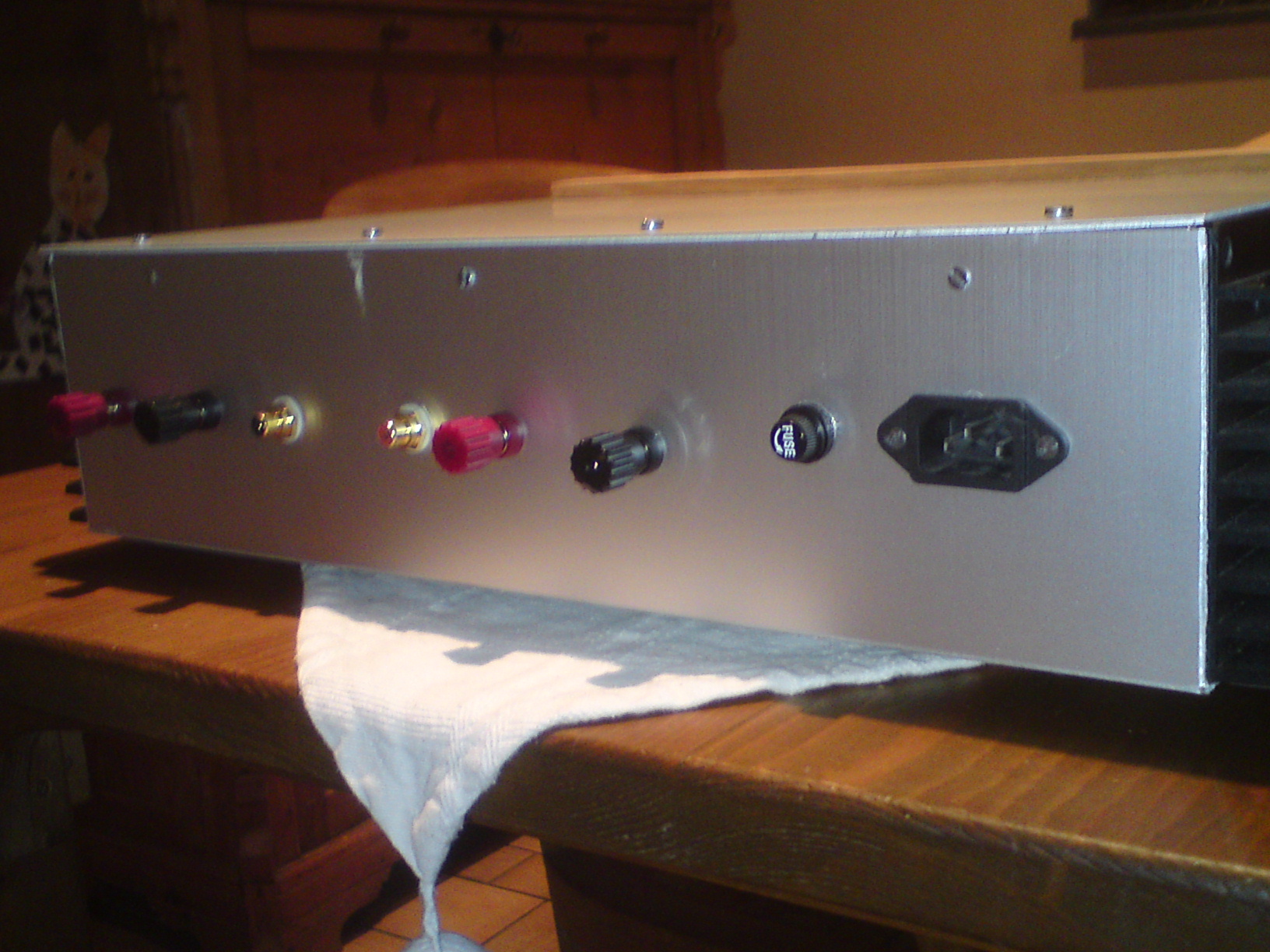

Zoals de meeste berichten beginnen met: ik had nog wat liggen, ga ik beginnen met: ik ging eens mijn keuken verbouwen.
Wat hield ik hieraan over, koppijn en een eikenhouten vensterbank, en laat ik daar nou eens een versterker van bouwen.
bij knuisje een printje en een lm4780 besteld en begonnen.

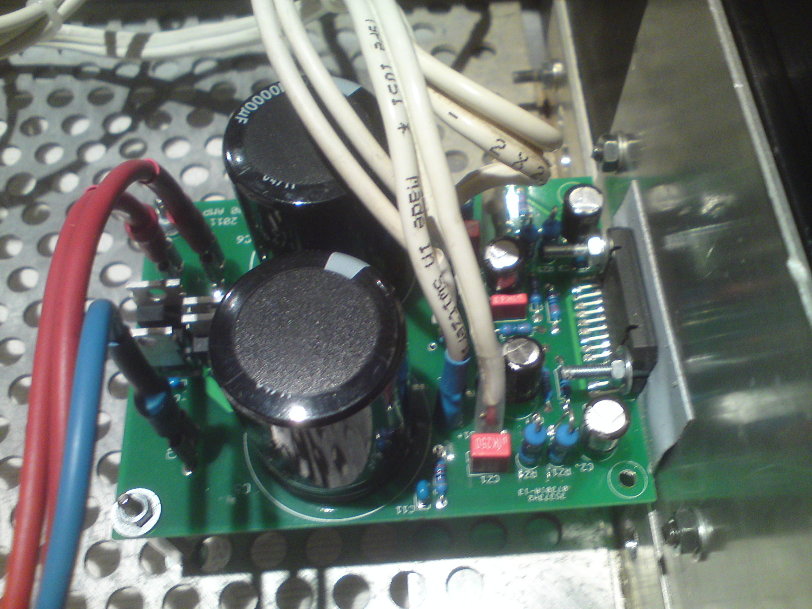

Nou moet ik zeggen dat ik weinig tot geen ervaring heb met elektronica dus eerst de gasbrander maar eens ingeruild voor een soldeerbout en een multimeter aangeschaft. Van de vensterbank heb ik het voorfront gemaakt en van een oude JBL sub300 het koelprofiel doorgezaagd want ik wilde een versterker met aan beide zijde een koelprofiel(voor het oog). de trafo heb ik eveneens uit de JBL gesloopt.
De onderdelen heb ik grotendeels bij Conrad besteld, de potmeter en volumeknop via ebay.
Toen alles binnen was de soldeerbout maar eens aangezwengeld en met zweet op de kop alles volgens de handleiding erop gebrand. Ben in het dagelijks leven vrachtwagenchauffeur(dus niet echt gewent aan dit gepriegel) en een beetje "lomp is lastig :mrgreen:
Moet zeggen dat een kind de was kan doen en waar een wil is is een weg.
Dus het printje zag er prima uit.
Ondertussen zit de hele versterker in elkaar en speelt ie ook nog.
Heb alleen nog 2 probleempjes waar ik nog niet uitkom.
1- de volumeregeling gaat net andersom,.
naar rechts is zachter naar links is harder.
is verholpen
Het gaat om deze potmeter http://www.ebay.nl/itm/ws/eBayISAPI.dll ... SA:NL:1123
2-mijn 2e probleem is dat het linker kanaal harder gaat als het rechter
hoop dat iemand mij hierop antwoord kan geven.
Wat er nog niet opzit is een aan/uit schakelaar maar hier word aan gewerkt, heb nog geen mooi knopje weten te vinden en denk eraan om het zelfde softstart bordje te bestellen als in het lm4780 topic van cobaltjeh.
De luidsprekers waar dit geheel mee gaat draaien zijn de lbvs van Edo.
Tot slot: de foto's
groetjes Sander
en nu eerst een bavaria!!!
Waarschijnlijk zit de bedrading verkeerd om ?
(uit mijn hoofd, met de as naar je toe gericht) : links aan massa, midden de uitgang, en rechts het ingaande signaal.
Dan zou het goed moeten zijn.

dan heb ik inderdaad in en massa omgedraaid zitten, bedankt, probleem 1 opgelost =D>
Bekijk nog eens of je de juiste waarde weerstand op elke plek hebt gesoldeerd.

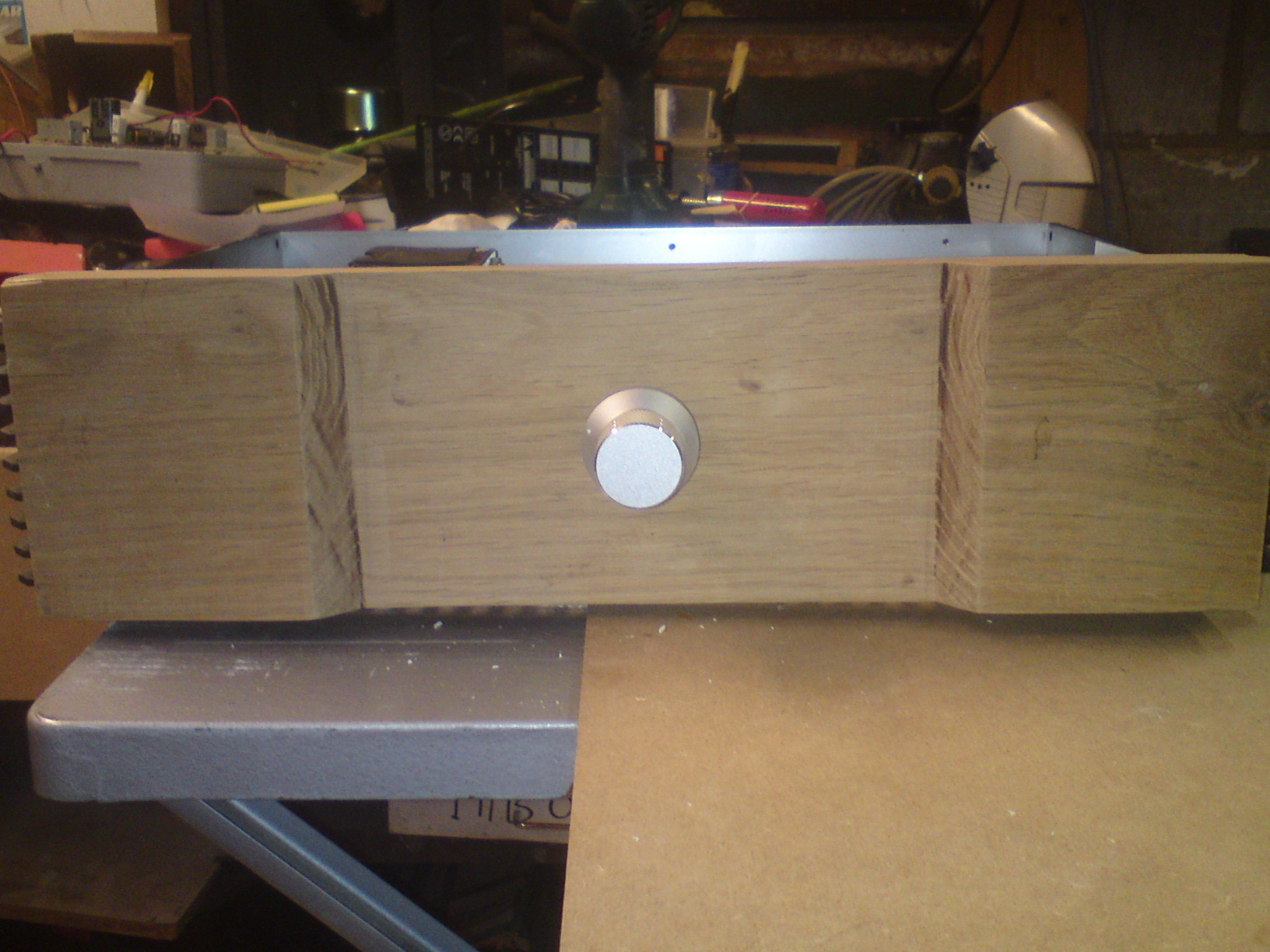

Leuk kastje zo! Ik vind je volumeknop wel wat te klein. Is niet echt in verhouding.

Leuke kast!
Ik dacht dat op foto 173 dat je iets teveel houtlijm gebruikt had :-s
nou dat ik het zo bekijk :lol:
heb ook wel gezocht naar een grotere volumeknop maar tot op heden nog niet gevonden, komt nog wel
zover als ik kan zien heb ik de juiste waarde op de juiste plaats gesoldeerd.

het eerste probleem is opgelost, draden waren verkeerd om aangesloten.
2e probleem ligt denk ik ook bij de potmeter. gisteravond de versterker wel getest maar op zacht volume. als ik de volumeknop ongeveer in het midden zet heb ik links en recht wel hetzelfde volume, maar als ik hem weer zachter zet valt het rechter kanaal eerder stil dan links.

sander1238 schreef:
Mooie knutsel verdiend een mooie knop !
Als jij een moppie alu of RVS vind, kan ik er wel een knop van draaien.

heb het probleem met de potmeter nog niet op weten te lossen.
kan ik deze doormeten met mn multimeter en zo ja hoe?
gr sander

begrijp ik het goed dat ik de ground van de 2 kanalen moet doorlussen bij dual-gang?

Grounds komen inderdaad allemaal aan elkaar.

oke, deze heb ik nu nog los van elkaar, morgen even aan elkaar maken en dan hoop ik dat het probleem is opgelost

nee, probleem is nog niet opgelost, ga toch even verder zoeken.
morgen de potmeter er eens tussenuit halen en kijken wat ie dan doet.

Hij doet het!!!! :rock: :rock: :rock:
Het probleem lag bij de potmeter, heb bij conrad een nieuwe besteld
en hoe klinkt dat nou?
heb m alleen nog gehoord op een stel oude technics speakers en ik moet zeggen dat dat helemaal niet verkeerd klinkt.

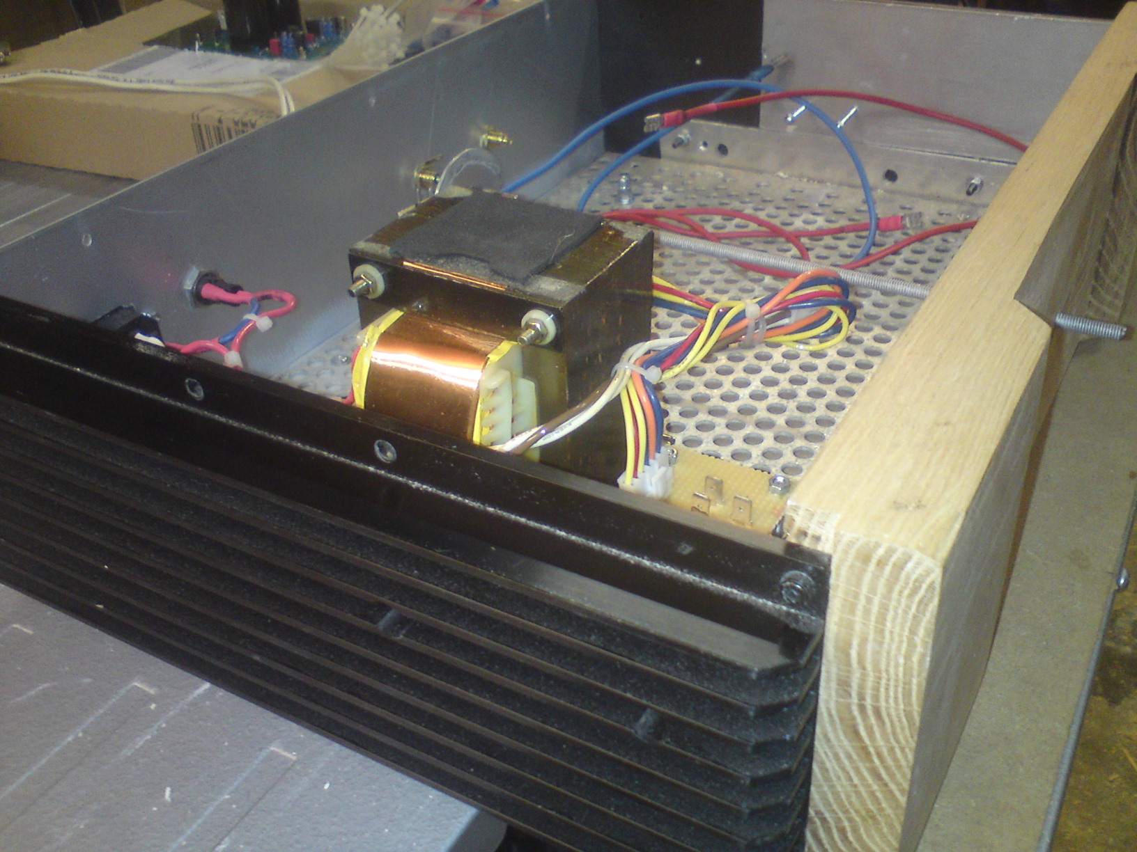

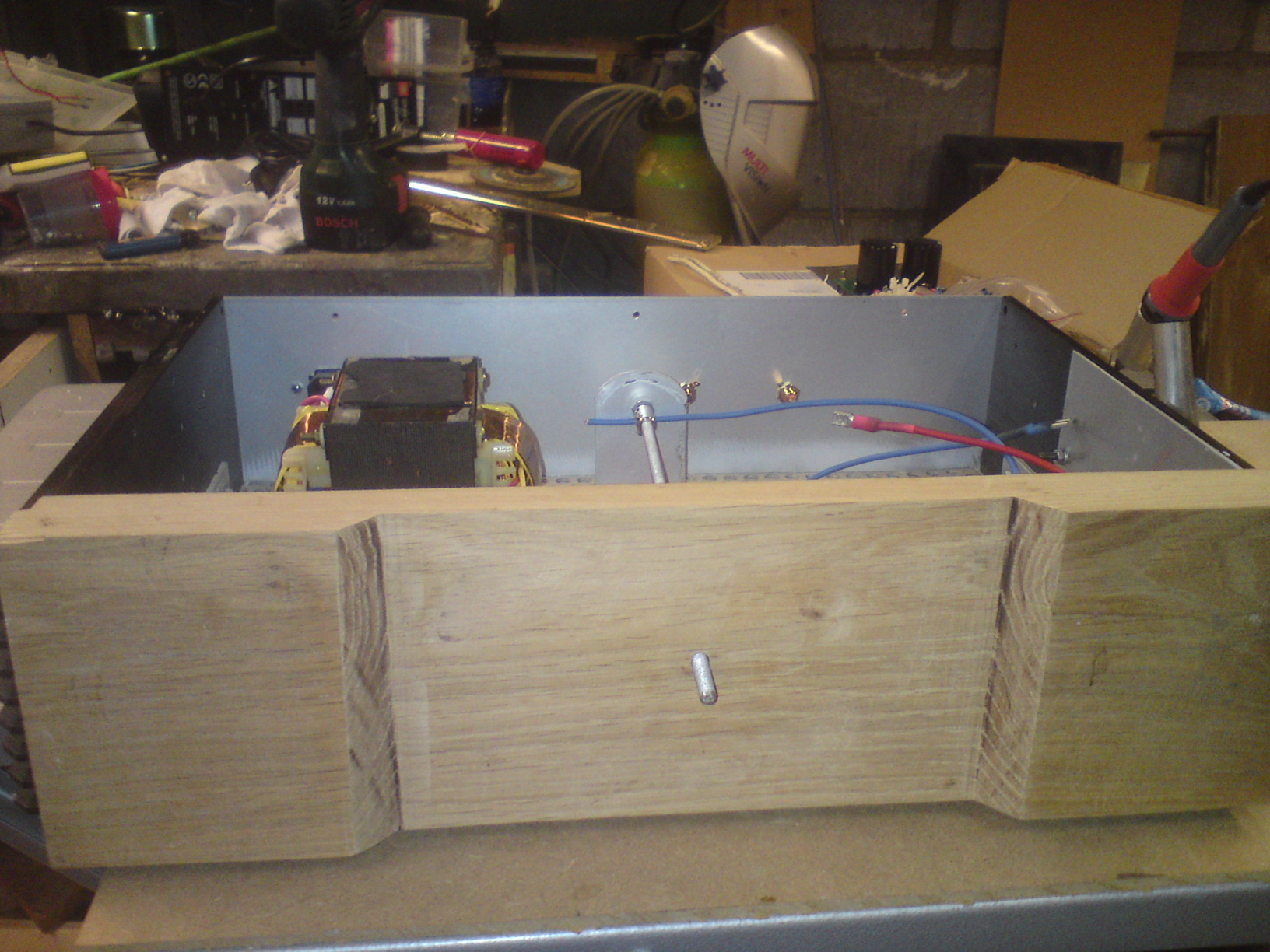

heb nu een echte alps gekocht bij conrad best nr 442747 en de draadeind is vervangen door nette aluminium buis van rond 6.
de reden dat de potmeter achter in de kast zit is omdat ik nog ruimte nodig heb vvor een softstart bordje, dit kan ik nu onder de as plaatsen.

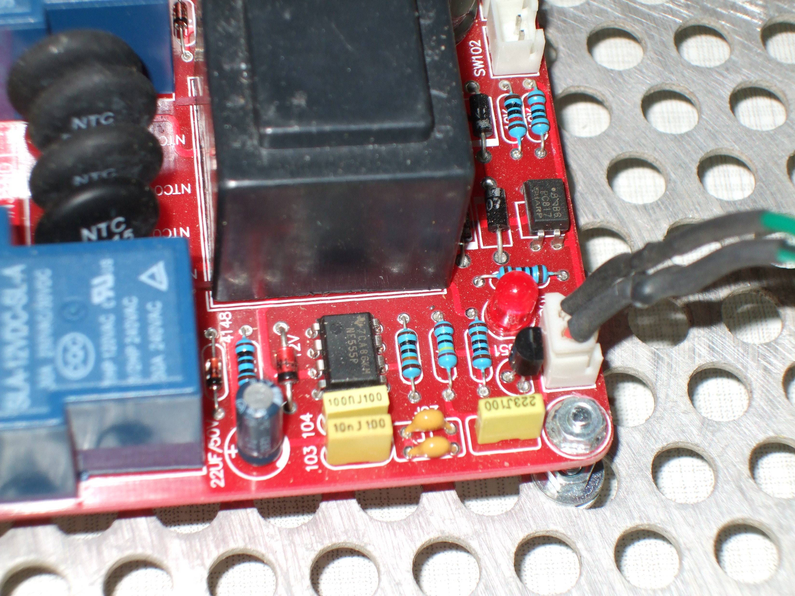

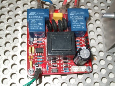

inmiddels is de keuken af, en het softstartprintje is binnen.
ik heb alleen hetzelfde probleem als dat cobaltjeh had, hij schakelt wel aan (na 2 keer drukken) maar schakelt vervolgens niet meer uit
de oplossing van cobaltjeh was:
cobaltjeh schreef:
Inmiddels weet ik waar het probleem zit, 1 bordje werkt namelijk wel correct de andere niet.
Het enigste verschil tussen beiden is een extra condensator voor het timer relais op C3.
Het is een Keramische condensator met opgeschreven text: 105.
Klopt het dat ik dan een 1uF condensator moet bestellen?
Edit: ik heb even getest met een 4,7uF, gaat prima aan, echter nu gaat het geheel niet meer uit :mrgreen:.
Ik gok dus echt dat ik met een 1uF moet proberen.
cobaltjeh schreef:
Ok er zit nu een 2.2uf in de plaats van de 1uf, en de softstart werkt nu perfect.
nu heb ik de rode print gekocht en deze is net iets anders ingedeeld dan de zwarte, maar kan iemand mij vertellen welke condensators ik moet vervangen. zijn het de gele rechthoekige of de gele bollekes?
