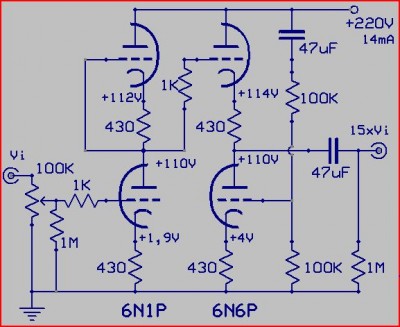

Eerst even het schema bijgewerkt 8)
Met die andere buizen kloppen de opgegeven spanningen niet meer,ook zitten er een paar nutteloze weerstanden in :o
Over het idee om binnen de versterker de fouten van de voeding te proberen te kompenseren (wat toch nooit lukt) ipv zonder meer een goeie voeding te maken zal ik het maar niet hebben.Oeps,mislukt :cry:
Om een voeding te ontwerpen moet wel eerst duidelijk zijn welke spanningen versterkt moeten worden.Dit in verband met het toelaatbare bromniveau op de voeding.Kan bijv. zijn dat de gloeispanning beter met gelijkstroom gaat tegen de mogelijke brom bij kleine spanningen.Het moet er dan ook bijna zeker een voor twee (stereo) zijn ja?
De trafo staat dat al vast ?Dit in verband met de beschikbare gloeiwikkelingen.
Je ziet allerhande haken en ogen :roll:
Die paar "nutteloze" weerstanden zou ik maar terugplaatsen in je schema. deze zijn niet nutteloos
Dit is wat John Broskie (de ontwerper van de aikido) hierover zegt:
"Safer version of the Aikido Amplifier
In the schematic above, safety resistors have been added. The two 1M resistors save the second stage should the input tube be yanked from its socket or its heater opened. The two added 100k resistors save the power amplifier should the cathode follower tube be yanked from its socket, as the same DC voltage will be presented to the coupling capacitor."
Met andere woorden, ik heb ze laten zitten in mijn Aikido. Deze weerstanden drukken niet op de kosten, van deze eenvoudige schakeling. Het is wel verstandig om hiervoor mooie koolfilm weerstanden te gebruikn.

Deze weerstanden drukken niet op de kosten, van deze eenvoudige schakeling. Het is wel verstandig om hiervoor mooie koolfilm weerstanden te gebruikn.[/quote]

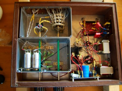

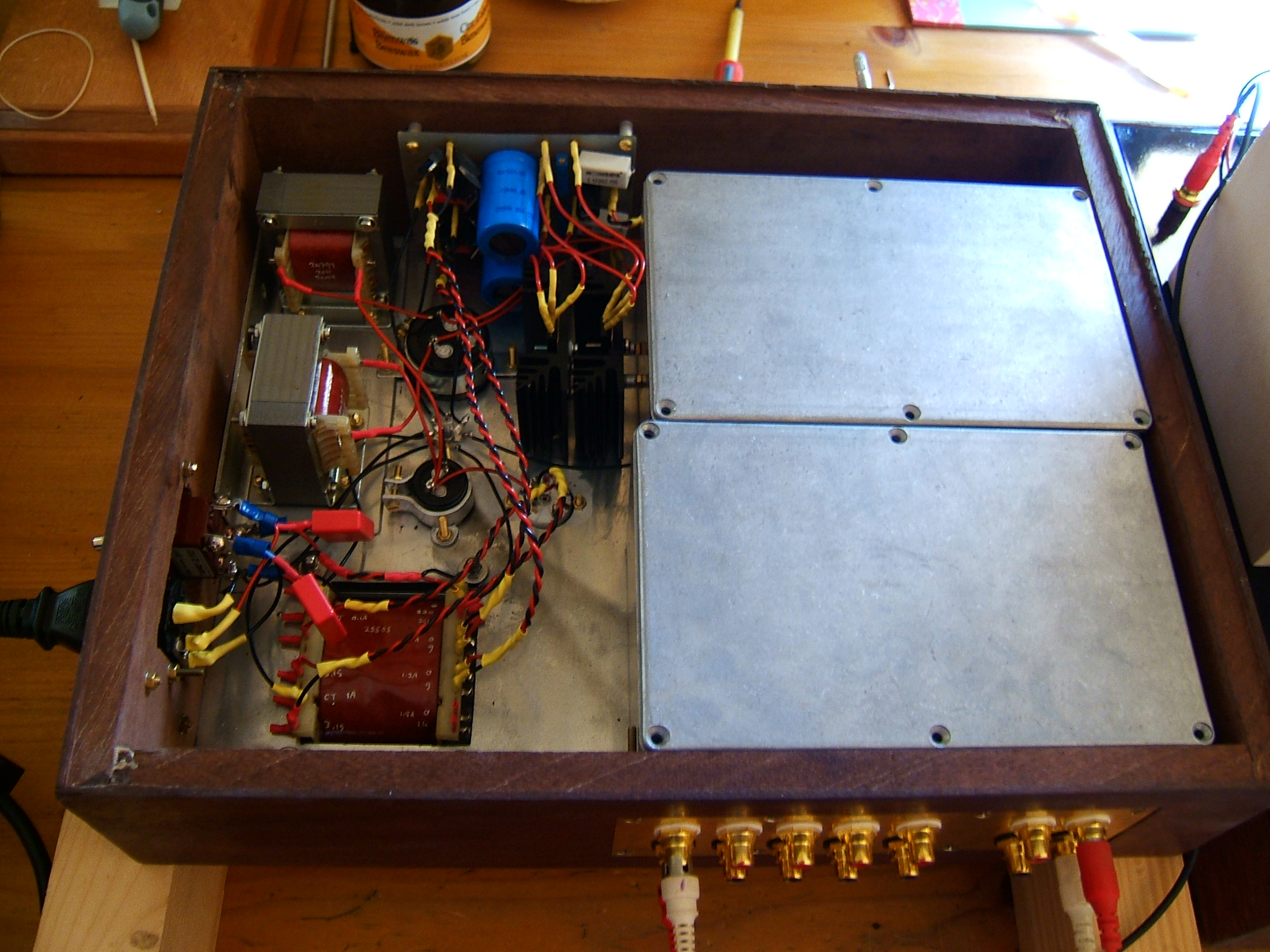

bijgevoegd foto,s van de te verbouwen Bleu Bird

Gewoon lekker de Blue-bird voeding blijven gebruiken.

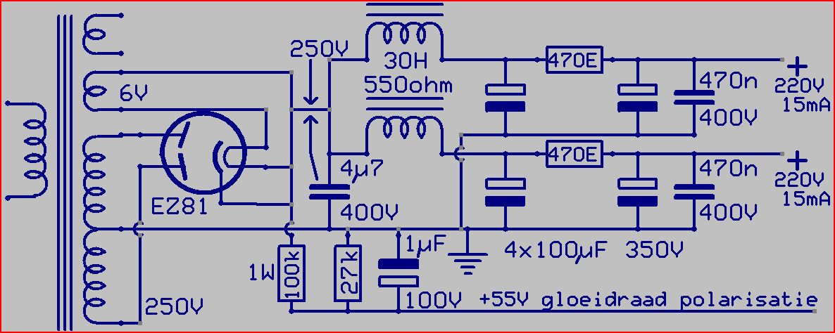

Democles met die 47µF zit het zo.Die in serie met de 100k,wat dan ook,is toch een verkeerd idee.Je zou evt nog de storingen in de voeding (horen er niet te zijn) langs daar kunnen uitbalanseren,OP HET WERKINGSPUNT.Maar bij signaal schuift dat heen en weer (anders komt er niks uit) en omdat een buis niet lineair is klopt die balans op dat ogenblik niet.Gevolg,die veronderstelde storing zit op het geluid en verdwijnt als er stilte is.
Dan de uitgangscondensator.De uitgangs-impedantie van de buizenschakeling is ongeveer 700ohm,als je die tot aan de aansluiting en in het laag wil behouden is 47µF niks te veel.Maar als er een versterker volgt met bijv.100k-in dan is 0,47µF wel genoeg.
De voeding voor de gloeidraden met LM317 ja,maar dan wel twee.De twee buizen van één voorversterker vragen samen 1,35A (max voor LM317 is 1,5A).
Voor de 220V voeding kun je gewoon de 250V van de trafo gelijkrichten en dan C-L-C-R-C.Bezwaar,je moet rekening houden met de verliesweerstand van de trafo en misschien serieweerstanden(tussen trafo en anodes)toevoegen.De optredende stroompieken zijn ook niet erg welkom in de buurt van een voorversterker.
Een betere manier is na de gelijkrichter eerst de smoorspoel,dus L-C-R-C.Jammer genoeg heb je daarvoor een hogere trafospanning nodig.Een tussenoplossing is de eerste C klein kiezen.De waarde bepaald nml. de opgeleverde spanning.Met 47µF richting 300V (eerste oplossing met serieweerstanden) zonder C eerder 200V (= L-in).Ik heb een tekening gemaakt,is hopelijk duidelijker.De C van 4,7µF is een vermoedelijk geschikte waarde,moet een stabiele zijn (geen elko),uit te proberen.
Dan nog even over de nutteloze weerstanden,mag wel heeft alleen geen zin.Leuk om het ingewikkelder te maken :lol: .
Molekuul,je moet niet alle onzin op het net geloven :o .
Als de linkse buis eruit ligt komt het rooster van rechtsboven zwevend en krijgt dan een negatieve lading van de elektronenwolk rond de kathode maar kan die niet kwijt.Gevolg,die buis zit potdicht en de buis rechtsonder trekt de uitgang ver naar beneden,niks hoge spanning.
De buis rechtsonder eruit :?: zit samen met rechtsboven bijeen :? kan er niet alleen uit.Maar goed laten we veronderstellen dat rechtsonder er alleen de brui aan geeft.De uitgang zit aan de buis rechtsboven,een kathodevolger.Dwz z'n kathode volgt het rooster en die zit op 110V,alweer niks hoge spanning :shock:

Hier kan ik wat mee :mrgreen: [Althans ,de tekening, Ben een vent en kijk alleen plaatjes :D ]
De trafo die ik gebruik heeft nog een 14v[1,5A] aftakking,genoeg om er 12,6v van te maken en de 2 , toe te voegen buizen, te gloeien.......[LM350?]
Alleen ,snap ik van die ,,gloeidraad polarisatie,, niets :?
[eerste condensator,misschien PIO,of MKV?]

Anne bedoelt dat je de gloeispanning in zijn geheel zo'n 55 volt moet "optillen".
De spanning tussen de kathode en de gloeidraad mag bij indirect verhitte buizen een bepaalde waarde niet overstijgen.
In een SRPP trapje zit de kathode van de bovenste triode op ongeveer de halve voedingsspanning.
Je moet dan de gloeivoeding een potentiaal meegeven. Volgens het schema van Anne dus 55V.
Stel je hebt een voedingsspanning van 250V. Dan neem je twee weerstanden van bijvoorbeeld 56k en 200k. Die zet je in serie tussen de voedingsplus en de massa. De 56k aan de massakant. Je verbindt dan het knooppunt tussen de twee weerstanden ( = een spanningsdeler ) met de min van de gloei. Je tilt daarmee de gloeispanning zo'n 55 volt omhoog. ( De min van de gloei is dan op 55V en de plus op 55+12,6 = 67,6 volt )
Vergeet niet om die 56k weerstand ( de onderste weerstand uit de spanningsdeler, die aan één kant is verbonden met massa ) te ontkoppelen met een condensator. Anders kun je een flinke brom verwachten.

Dus als ik het goed begrijp de min van de gloei spanning met de ,,polarisatie,, verbinden???
En hoe zit het dan met die andere twee buizen,die ieder op 6,3v draaien??
En wat voor spanningsdeler te gebruiken?????

Dus voor de goede orde een plaatje graag. :sure:
2 buizen worden individueel voorzien van 6,3v dc gloei spanning en twee buizen gloeien op 12,6v dc in serie..................................
Het plaatje van Anne is volledig te volgen op de polarisatie na........................................
Robert, mooi verhaal,klinkt allemaal logisch,maar ik snap het niet.....................
