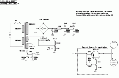

el34, ecc88 dan is de pp1c precies wat je zoekt.
Jaren geleden heeft Allen Wright die versterker meegenomen naar het triodefest in Arhus of zo. En bijna iedereen aanwezig vond het de beste versterker. Later heeft hij ook de uitgangstrap differentieel gemaakt.
Berichten: 8109
Re: Mijn eerste buizenversterker
Hoi Bas mooi schema maar mis ik hier niet iets van een fasedraaier?
Er staat dat je bij een singele ended input de ingang aan de aarde kan leggen maar dat lijkt mij op een of andere manier toch weer niet optimaal.
Groetjes George

Eerst maar even de vraag van George over de schakeling waar Bas mee is komen aanzetten.
De twee kathodes van de voorversterker krijgen stroom van een (konstante)stroombron.Daardoor gaat,bij verandering,er evenveel meer stroom door een buis dan dat er minder door de ander,zelfde spanningsverandering over de anodeweerstanden maar wel tegengesteld -> fasedraaier :-s .
De stroomverdeling wordt gestuurd vanuit de roosters,je kunt kiezen welke je wil als ingang.De ander kan dan stil blijven of tegenkoppeling vanuit de uitgang krijgen :o .
Duidelijk :D
Bedankt voor de uitleg.

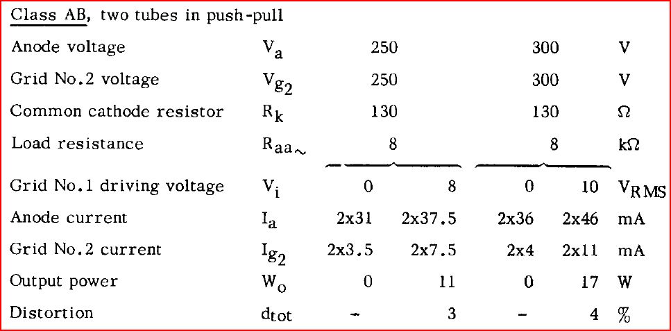

Ik ben de berekeningen een beetje uit het oog verloren in jou project. hoeveel amp moet ik voor de gloeistroom hebben als ik 4x de EL84 gebruik, 2x de ECC83, en dan 2 keer de EZ81? Anders zou ik deze trafo kunnen bestellen. Dan heb ik dat probleem al getackeld
Ik las ook dat ik beter koolweerstanden kon gebruiken als kathodeweerstand, en dat die iig niet 11 watt hoeven zijn. Ik vond dan de optie van 2 weestandjes parallel wel geschikt. Die kan ik zo bestellen bij hem
Verder vroeg ik me nog af hoeveel vermogen die andere weerstanden moeten kunnen hebben, ik zag op jou foto's dat het allemaal gewonen weerstandjes zijn, ik gok 0,5 of 0,25 watt. En welke tolerantie hanteren jullie maximaal meestal?

Re: Mijn eerste buizenversterker de HF10 !! EL84 PP
Vragen,vragen,waar zal ik 's beginnen :?: (om niet te zeggen,wat ben ik begonnen :lol: )
De DB-trafo haalt het idd niet,kan met een extra 6V-1A trafo voor de ECCtjes.Of anders die van TubeTown-T139 (58€80),moet wel de 2xEZ81 vervangen door een GZ34 wegens de 5V gloei.
De gegevens van de buizen leveren voorbeelden van instellingen,bij Philips met gemeenschappelijke kathodeweerstand (werd vroeger meer gedaan)te vervangen door elk één van dubbele waarde.
Een gelijkrichtbuis verbruikt geen stroom maar laat die door en verliest daarbij spanning zodat er uiteindelijk minder uitkomt dan met bijv.Si-diodes.Van beide hieronder een uittreksel.
Dan zie je dat er een uitgangstrafo nodig is met Raa=8k en minstens 15W,probeer er maar (2) te vinden binnen je budget :o .(AskJanFirst type ATH131 , 97€32 :( )
Elektrisch vermogen is spanning(V) maal stroom(A) in Watt.Hoeveel een weerstand kan hebben hangt af van oppervlakte en materiaal.Hoe groter hoe meer warmte ie kwijt kan en stijgt de temperatuur minder.Om niet te heet te worden is het veilig om de weerstand te kiezen met 2 a 3x de berekende waarde.
Bijv.kathodeweerstand van 270ohm en stroom door buis 40mA geeft een spanning 270x40/1000=10,8V rond af 11V.Vermogen 11x40/1000=0,44W dan neem je 1 a 2W.
@Theo,aan de versterker alleen heeft Bart niet veel,een goei versterker begint bij een beste voeding :-s .
Ik vermoed wel ongeveer hoe je het gedaan :sure: heb maar Bart zou wel een tekening kunnen gebruiken :o .

Bedankt Anne!
Ik vond idd 11watt al veel, had ergens in theo zijn topic gelezen dat 6 of 9 watt ook goed is. Maar dan hou ik het lekker op 2-3 watt.
Over de gelijkrichting had ik nog een vraagje, je schrijft dat ik dan moet wisselen naar de GZ34 ivm 5 volt gloei? De EZ81 heeft een gloeispanning van 6,3 volt begreep ik uit de datasheet Theo was zo ontzettend te spreken over het geluid met de 2xEZ81, dus dat leek me wel een goed plan. Maar als dit niet haalbaar is houdt het op natuurlijk. Ik zou dan kijken voor een trafo met een grotere gloeistroom, of idd een extra trafootje, maar kan ik die dan niet beter die EZ81s laten voeden, en die DB trafo de andere buizen?
Verder had ik bij AJF ff gekeken, en dat is idd wel een dure zeg!! Maar moet hij perse 15 watt zijn? Is 10 watt niet al meer dan genoeg? Ik dacht dat ik maar maximaal 10 watt eruit kon trekken. En hoeveel mag de Raa afwijken? Want voor 49,50 heb je de ATRA0427. 9k Raa, 10watt. Of worden mijn UGT's dan echt te heet?
Deze zin snap ik niet helemaal :D :De gegevens van de buizen leveren voorbeelden van instellingen,bij Philips met gemeenschappelijke kathodeweerstand (werd vroeger meer gedaan)te vervangen door elk één van dubbele waarde.
En tot slot :D een schema van een voeding zou wel tegek zijn. Ik heb al gezocht maar kon er geen vinden. Ik had Theo al een PM gestuurd, maar hij had ook geen schema, hij heeft het op de gok goed gedaan :D met wat hulp van jullie natuurlijk :D Misschien kan hij mijn een schetsje sturen van hoe zijn voeding eruit zag met de 2xEZ81

Deze Hammond lijkt mij een geschikte trafo voor stereo PP-EL84. Voldoende DC- en gloeistroomreserve, en je kunt ook de 5U4G als gelijkrichter gebruiken.
Eventueel te hoge B+ kan nooit een punt zijn, integendeel, de superieur klinkende choke-input (LCRC of RCRC) is dan zelfs mogelijk. Met een C (MKP) tussen 1,0-2,7uF kun je dan eventueel tweaken tot de gewenste B+.
B+ smoorspoel input is in principe AC x 0,9.
