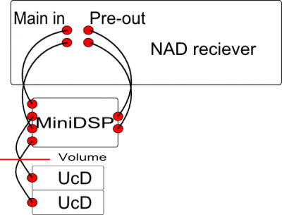

De Minidsp zit tussen de pre-out en main-in op mijn NAD. Als ik er een potmeter op de minidsp zou aansluiten zou dat ook invloed hebben op de front speakers, terwijl ik alleen de subwoofers zachter wil kunnen zetten.
EDIT: even met inkscape lopen spelen, ik hoop dat het er duidelijker op geworden is ;)

Het regelen van het volume op de minidsp met een potmeter kan alleen voor het mastervolume. De kanalen zijn op deze manier niet afzonderlijk te regelen. Je moet dus optie 1 gebruiken.

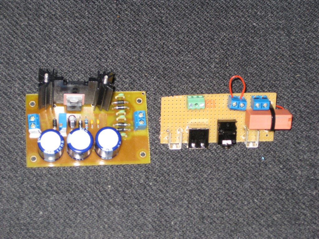

Kleine update: componenten voor het voedingsprintje bestesteld en een foto :)

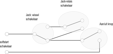

Gesproken over de aan/uit knop en de 12V trigger, ik heb het volgende schematje in elkaar geprutst:
Zonder trigger werkt alleen de aan/uit knop, met trigger kan de aan/uit knop op "aan" en schakeld de trigger de versterker aan/uit.
Dit zodat ik makkelijk savonds de subs uit kan zetten, en is de volume voor het fijnere werk.

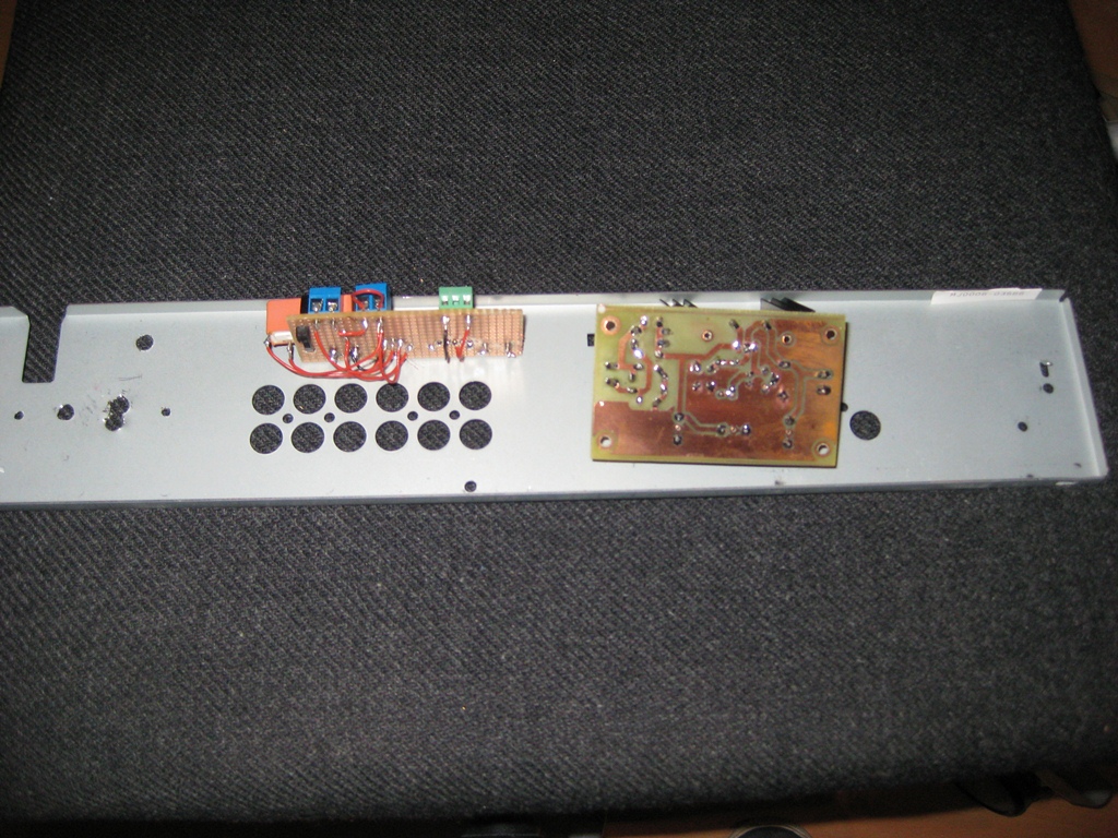

Hier wat foto's
De bovenkant van het schakelprintje met usb en de dsp voeding
Hier zit het schakelprintje al op de achterkant vast, en de achterkant van de dsp voeding
Vergeet de gaten helemaal aan de linkerkant even... die moet ik nog weg zien te werken :)

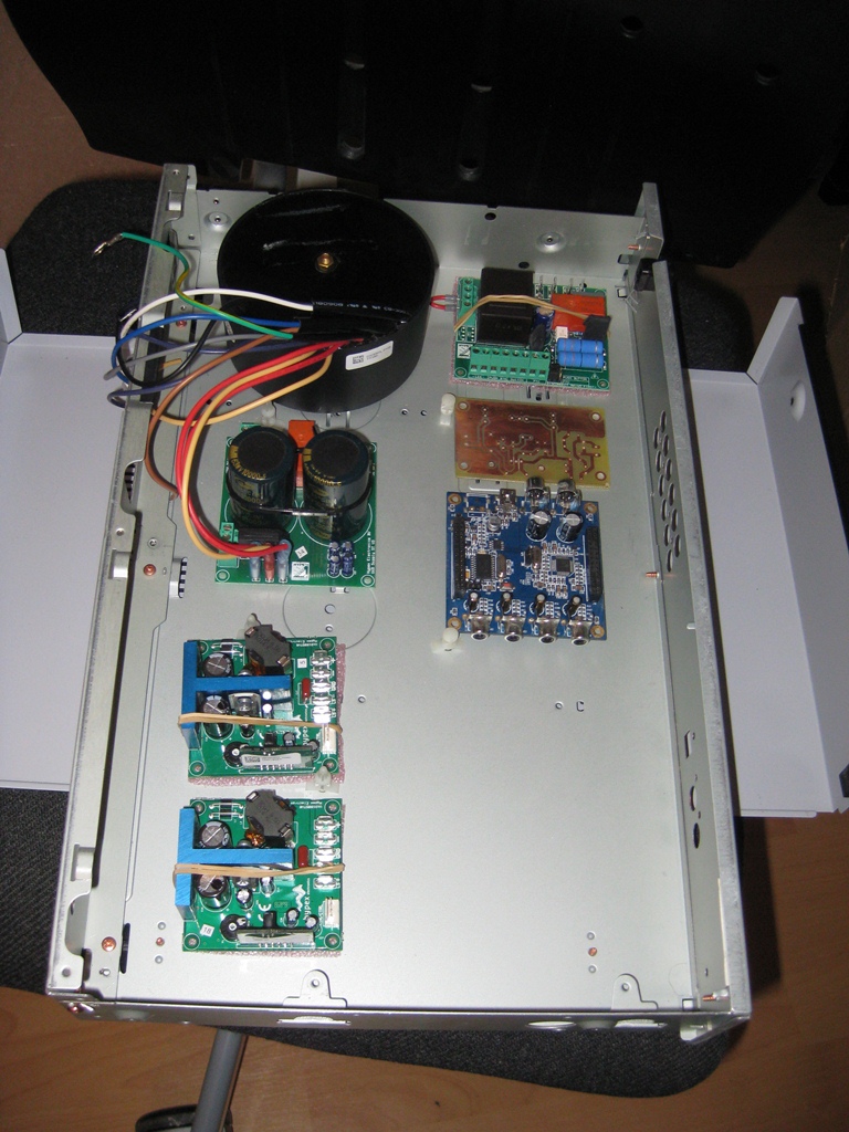

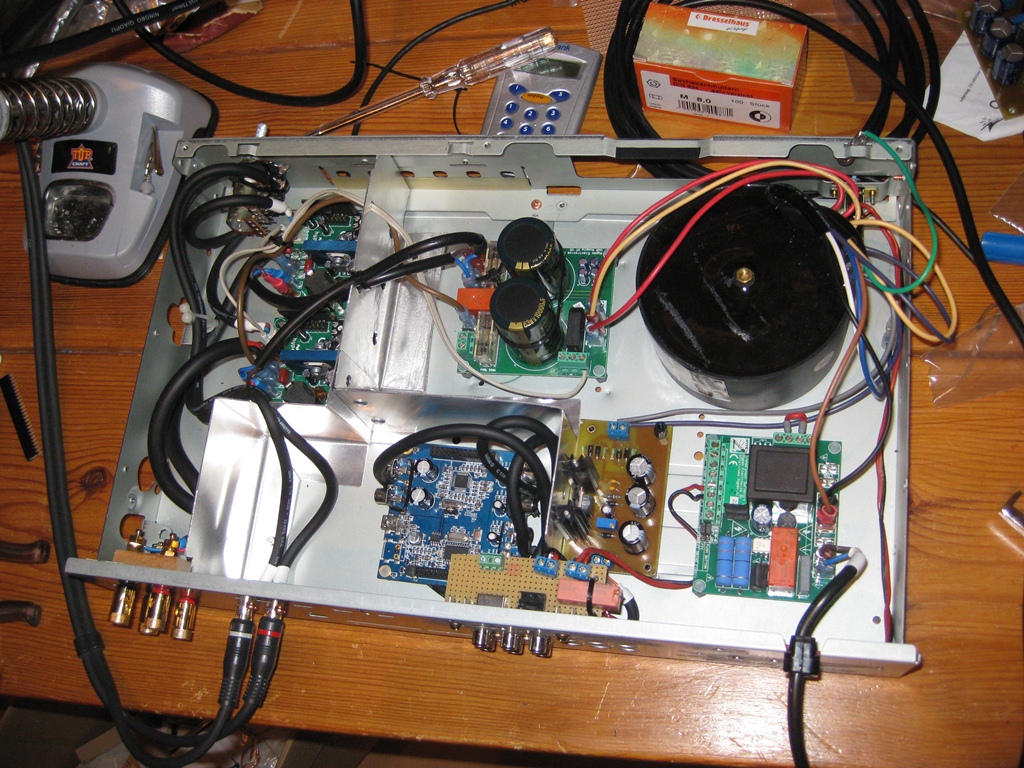

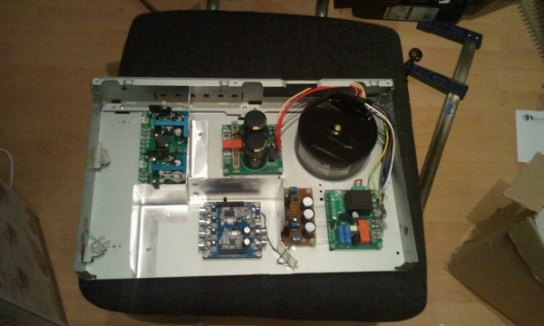

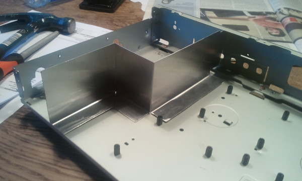

Ondertussen ben ik al een heel stuk verder.
dus eventjes wat voortgangsfoto's.
wat stukjes metaal aan de binnenkant
Zonder kabeltjes
Zonder kabeltjes
Alle kabels aangesloten
maar nu stuit ik op een probleempje:
Één van de UcD modules werkt niet, en nou net degene waar ik NIET mee heb lopen prutsen.
(Ik had het eerst verkeerd aangesloten) Het ledje heeft een aantal keer geknipperd en bleef daarna uit.
De uitgangen maken geen kortsluiting, de ingang ook niet, control en aarde zijn aangesloten, hij krijgt spanning.. genoeg... teveel... 84 volt hmm.
Ik gok dat ik het gevonden heb, bij nameten blijkt de TR180 60 volt af te geven gemeten tussen een rode en gele ader. Dit klopt toch niet?
In elk geval morgen verder prutsen. Eerst slapen :)

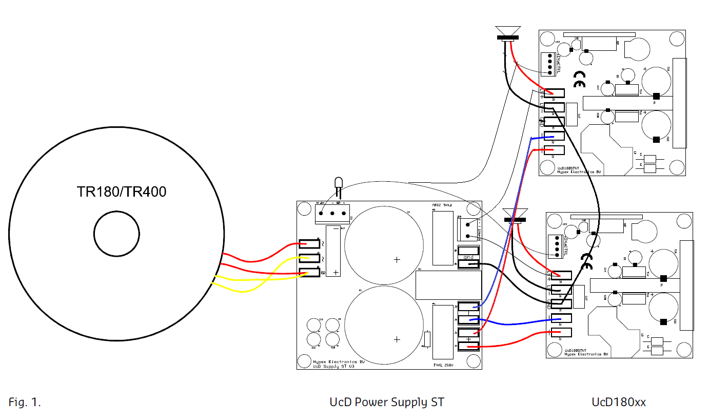

SuperR
Berichten: 1864
Locatie: Rotterdam
Re: Subamp: minidsp + UcD
Bericht door SuperR »
Koss schreef:
nog ff snel nagemeten.
TR180:
geel-geel/rood-rood: 30V wisselspanning
paars-grijs: 12V wisselspanning
UcDSupplyST:
output: 2x 84V gelijkspanning
amp-on aangesloten op control van ucd
aarde aangesloten op de aarde van ucd

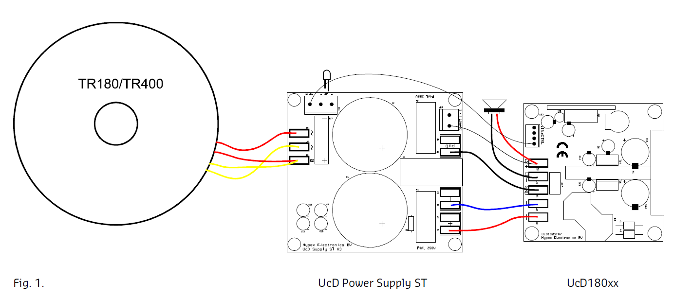

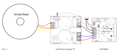

Die SupplyST mag geen 2*84V uitspugen. Ik hoop dat je 2*42 V bedoelt, dwz; +42V 0V en -42V. Laten we daar maar mee beginnen. En meet je diezelfde spanning op de aansluitterminals van de versterkermodule?
Dan zie ik op de foto maar 1 gele draad naar het supply bordje gaan. Dat kan niet!
Dan zie ik ook maar 1 bruine "0"-draad naar een bordje lopen. Die moet naar beide bordjes.
Beetje gratis hulp;
De trafo heeft als het goed is twee rode en twee gele draden, toch? (en nog twee 13Vac setjes, grijs-violet-grijs)
Haal je voeding-bordje even los van de trafo.
Haal je verstermodules los van je voedingsprint.
Zet 220 op je primaire windingen van de trafo. Meet met je multimeter op Vac-stand over rood-rood en meet daarna over geel-geel. Beide zouden 30Vac moeten leveren of iets in de buurt.
Haal je 220 van de trafo af en zet je je multimeter op "ohmstand" dan mag je tussen een geel en een rood draad geen weerstand meten. Dat wil zeggen, het zijn twee kabels, maar ze zijn nergens elektrisch met elkaar verbonden. Rood-rood of geel-geel zou wel een weerstand moeten tonen, in de orde van <10 Ohm. Beschouw rood-rood dus als deeltrafo1 en geel-geel als deeltrafo2.
Als je bovenstaande hebt bevestigd, EN ALLEEN DAN, kun je 1 gele en 1 rode draad samen op 1 connector knijpen, dit is je 'nul' van de voeding. Wat je nu dus doet is een verbinding maken tussen de twee eerst individuele deeltrafo's. Wat je nu dus hebt gedaan is het aan elkaar koppelen van die twee deeltrafo's waarbij je op precies de helft van de trafo een draadje hebt zitten, de geel-rood combi. Sluit deze combi-connector aan op je voedingprint op de connector waar 0 bij staat.
De twee andere kabels, 1 rood en 1 geel gaan ieder op het voedingbordje op de connector waar een ~ bij staat. Daarmee doelen ze op een wisselspanning.
Ga nu nog eens meten aan de pinnen van de uitgang van de voedingsprint;
Multimeter op Vdc. Zwart op een van de twee pinnen waar gnd bij staat. Rood op een pin waar + bij staat. Je multimeter moet nu iets in de orde van 42Vdc tonen. Vervolgens laat je je zwarte pen zitten en steek je rood bij de connectoren waar - bij staat. Je meter moet nu -42Vdc aangeven, negatief dus. En om het compleet te maken kun je rood op de connector zetten waar + bij staat en zwart op de connector waar - staat, hier moet +84Vdc op je schermpje staan.
Laten we daar maar mee beginnen! :) Succes

SuperR
Berichten: 1864
Locatie: Rotterdam
Mooi, probeer nav mijn tekst te begrijpen wat je doet, dat inzicht maakt alles namelijk een stuk eenvoudiger :)
Als je bovenstaande handelingen hebt uitgevoerd en hebt bevestigd dat je nu wel goede waarden meet;
Pak 1 versterkermodule;
Doe een kabel op de + connector van je versterkerprint, de meest rechter, bij de schroef.
Koppel deze kabel aan een van de + connectoren op je voedingsprint
Doe een kabel op de - connector van je versterkerprint, die zit als het goed is naast de +
Koppel deze kabel aan een van de - connectoren op je voeddingsprint
Doe een kabel op de gnd connector van je versterkerprint, die zit als het goed is naast de -
Koppel deze kabel aan een van de gnd connectoren op je voeddingsprint
Doe dit ook voor de andere versterkermodule! Dus + - en gnd.
De "dikke" kabels uit onderstaande tekening zouden dan allemaal goed moeten zitten. De DC protection en enable komen daarna pas..

Daarna, wederom, pas als je bovenstaande hebt bevestigd!
Maak een verbinding tussen de + connector onder de afdeling output van je versterkerprint en een DC check pint van je voedingsprint. Wat dat ding doet is het monitoren van de uitgang van je versterkerbord. Als blijkt dat daar te veel DC uit komt, waar luidsprekers niet zo dol op zijn, dan stopt hij het versterkerbord, om schade te voorkomen.
De + onder de afdeling output is dus ook de kabel die naar je luidspreker gaat. De gnd connector die er naast zit is natuurlijk voor je andere luidsprekerconnector.
Dan heb je nog de AMP-on, die verbonden moet worden bij de connector waar ook je signaal je bord in gaat. Wat hij precies doet weet ik niet, maar ik denk dat dat een spanninkje is dat hoog (genoeg) wordt zodra de elco's op de voedingsprint genoeg zijn opgeladen en (te ver) zakt zodra de spanning van de trafo wordt gehaald.
Als je dit voor beide bordjes hebt aangesloten zouden alle aansluitingen moeten zitten zoals eerde gepost plaatje.

Aangeslote volgens jou stappenplan, bijna dan, ik heb 1 GND gebruikt en die doorgelust (daarom leek het misschien alsof één ucd maar aangesloten was.
Het schema ziet er nu zo uit:
nog steeds werkt maar één van de ucd's
Nog andere ideën of wordt het tijd voor een mailtje naar hypex :)
