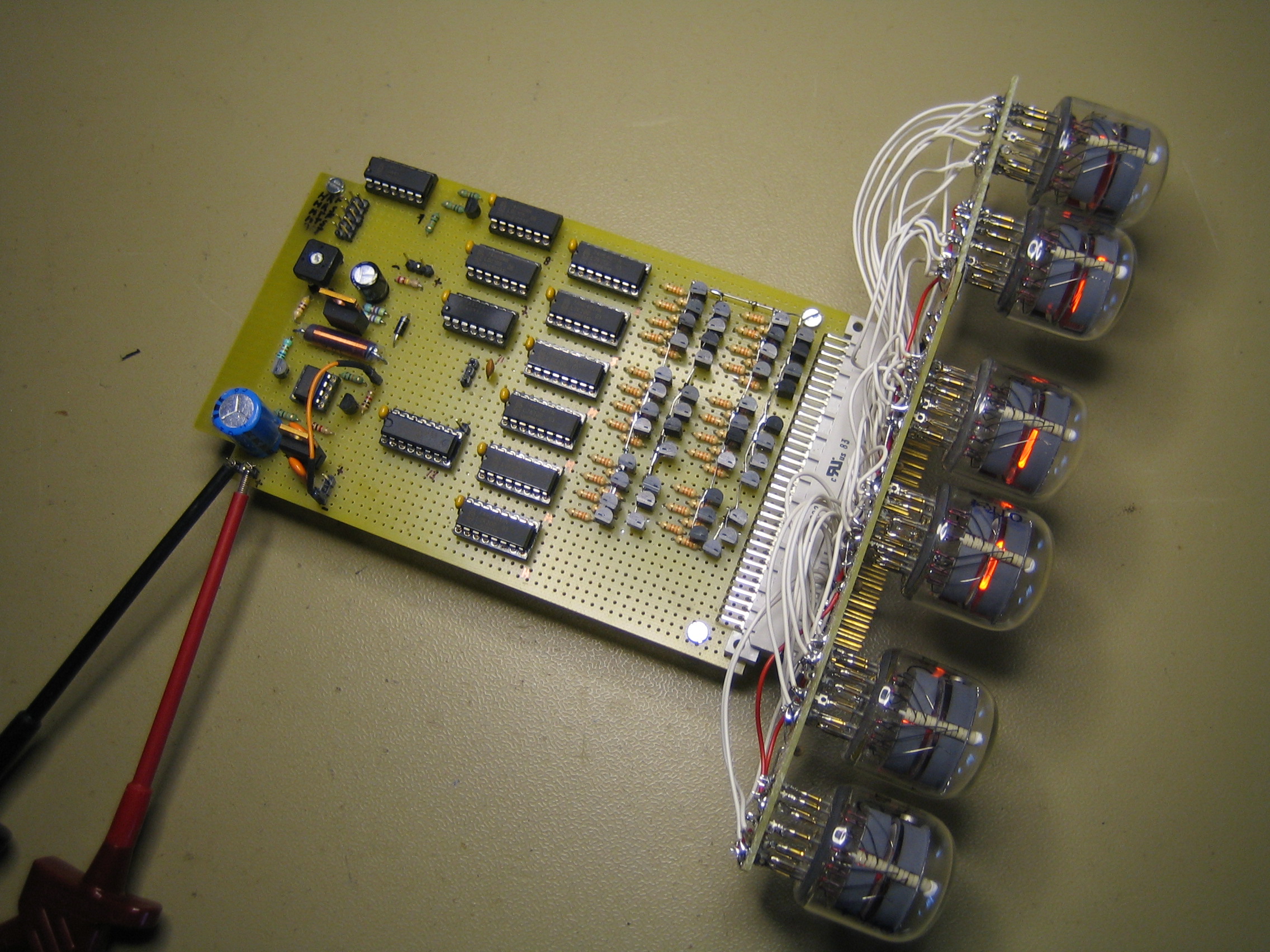

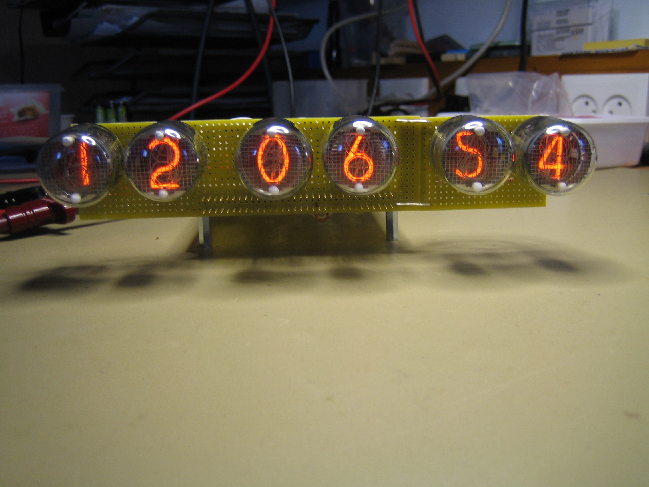

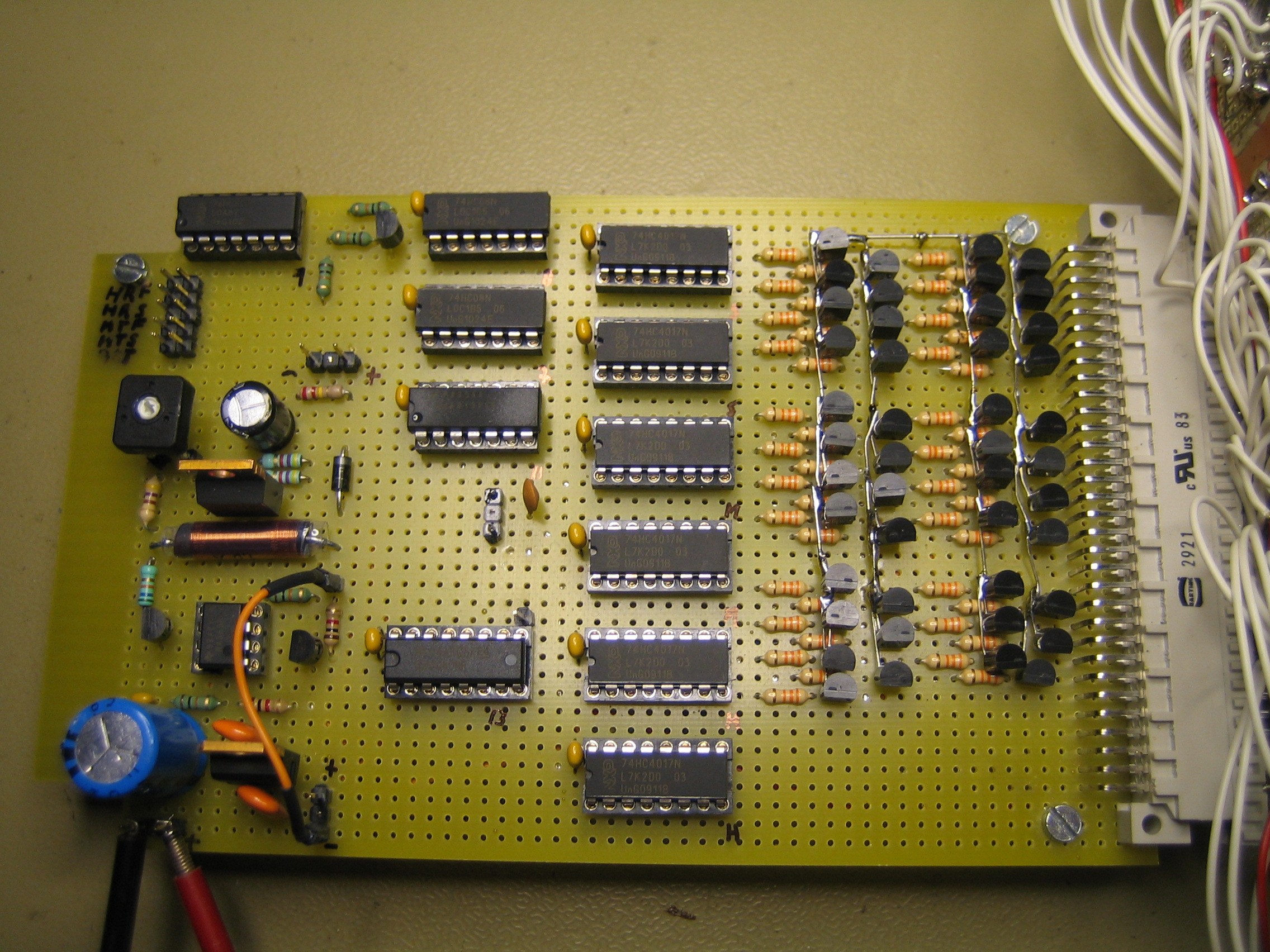

Had al een tijdje IN-4 Nixie's liggen, Nixie's met de aansluiting aan de achterkant. En weer zin om weer eens een klok te bouwen, maar dit keer "old-school", zonder microcontroller.
Het idee is dat het basisbordje de voeding, klok, elektronica en aansturing bevat, op het opsteekbord kan elke willekeurige Nixie worden geprikt. Ik heb receptacles gebruikt van oude D connectoren die ik hier nog had liggen, daar passen perfekt de 1mm dikke pinnen van de buisjes is. De klok is een 32kHz horlogekristal.
De bedoeling is nu dat ik eerst een schema ga tekenen, heb er alleen een kladje van, en vervolgens een print layout ga maken. Ik ga er in elk geval 2 bouwen, eentje voor mezelf en eentje wordt een kado voor iemand. Tevens wil ik dit bordje gaan gebruiken om wat mee te experimenteren mbt tot de nog te bouwen buizen voorversterker, waar ook het eea aan Nixie's in moet komen. De voeding wordt aangestuurd met ongeveer 10V DC, waar vervolgens 170V voor de Nixie's uitkomt. Het geheel vraagt ongeveer 250mA, misschien dat ik nog iets bedenk dat de Nixie's uitschakelt bv 's nachts. De Nixie klok die ik hier al heb doet dit namelijk ook (om de Nixie's een beetje te sparen), echter dit is met een microcontroller gedaan zodat het daar wat eenvoudiger is.

Dank! Lelijke "5" he, die russen met hun omgekeerde "2" :mrgreen: naja, het heeft z'n charme.

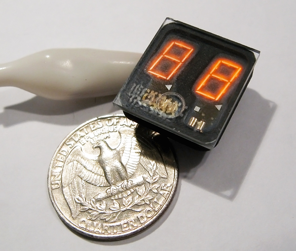

Al blijf ik zelf de verticale Nixies fraaier vinden. Zelf heb ik hier nog 7-segment Beckman Panaplex neon displays liggen. Misschien ga ik daar ook nog wel eens een klok mee bouwen:
Deze en ook een maat groter:

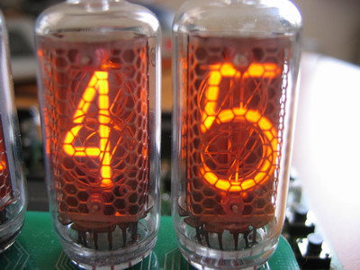

Dat blauwe onderin de buisjes is dat standaard Barry?

Wauw, die heb ik nog niet eerder gezien. Zijn die nog verkrijgbaar ergens?
Nee, er zit een blauwe led onder, puur cosmetisch. Het neonlampje wat er tussen knipperde normaal bij elke seconde, maar op de een of andere manier zie je dat steeds vanuit je ooghoek.... vond dat irritant, heb het uitgezet. Maar het zijn blauwe led's dus.
FF Googlen et voila:
http://www.decadecounter.com/vta/storea ... p?item=155
http://www.decadecounter.com/vta/storea ... p?item=130
Zijn niet eens erg duur.

Helemaal niet duur eigenlijk, zeker gezien het feit dat je direkt 3 digit's hebt. Ik zie hier http://www.datamath.org/Display/SP353.htm dat de anode spanning iets van 180V moet zijn, net als de meeste Nixie's. Voor dat geld ga ik ze gewoon eens proberen, kan ze zo op het "basisbordje" prikken. Goede tip!
Ja, de ontsteekspanning is 170V, de brandspanning is 135V.
Er zit ook een "keep alive" elektrode in voor als je ze wilt multiplexen. Maar dat zul je niet gaan doen denk ik. De pootjes zijn wel kwetsbaar en eigenlijk moet je er een printje voor maken waar ze precies op passen.

TubeHead schreef:
Potverdorie... nu moet niet iedereen met nixies beginnen :lol:
Super netjes gedaan Barry ! Alleen.... wat creëert de klokpuls ? toch geen IC met een astabiele multivibrator oid toch? :shock: Zie namelijk geen Cristalletje.
Die zit er wel degelijk, aan de onderkant, is op de laatste foto van de openingspost te zien als je goed kijkt. Naast het roze trimmertje zeg maar.... had dit eerst op de bovenkant zitten, maar kreeg het kristal niet aan de gang. Ik heb 'm toen op de onderkant direkt op de pinnen van de 4060 gezet, en daar kwam ik erachter dat ik de load capaciteitjes wat te hoog had; bij het kristal wat ik gebruik moet dit 12.5pF zijn. Je moet daarbij de beide capaciteitjes meenemen + een klein beetje voor het kristal zelf. Hierna zag ik keurig een 32.768kHz signaal. Dit zou je met de trimmer nog iets moeten kunnen bij regelen, maar met de spullen die ik thuis heb kan ik het niet echt goed meten. Kan ik op het werk wel, zal er daar nog eens aan meten.

Weet je hoeveel baantjes daar lopen :lol:
Originele print was trouwens van de IN-14.
De pin lay out is daar anders van, daarom moest hij aangepast worden.

Als je op de laatste foto van de openingspost kijkt: ja, ik weet precies hoeveel banen daar lopen :rock:
