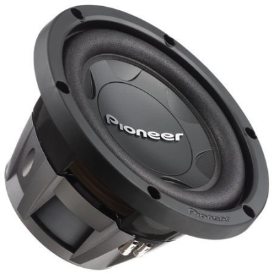

Beste allemaal, ik ben nog redelijk nieuw in zelfbouwland, en ik heb al een hoop geleerd door hier te lezen en mee te kijken met andere bouwprojecten. Ben eind vorig jaar ook in Beesterzwaag geweest en dat heeft me wel een beetje aangestoken. Ik ben aan het sparen om een paar nette zuilen te bouwen (heb een oogje op de Newtronics Temperance), maar in afwachting van genoeg budget zou ik graag een budgetsubwoofertje bouwen.
Budget betekent hier dat ik een oude woofer wil hergebruiken en een niet al te dure versterker wil gebruiken. Ik heb op zolder nog een 10" Pioneer TS-W256dvc woofer met dubbele spreekspoel liggen. Eigenlijk hoort die in de auto, maar die is al zo vaak leeggejat dat ik daar niet meer aan begin.
Het voordeel van de woofer is dat hij specifiek is ontworpen om in een kleine, gesloten behuizing te spelen (tussen de 18 en 35 liter, aldus Pioneer). Door een hoge xmax (11,5 mm, bijna net zoveel als de Peerless XXLS) en een hoge belastbaarheid (350w RMS) kan toch een stevig volume worden behaald. Het nadeel... Tja... Geen high end spul of zo. En de rand is ontworpen om de woofer in de kofferbak te beschermen tegen rondslingerende rotzooi, maar voor in huis is het een beetje overkill, zo'n beschermrand.
De beste behuizing is volgens Pioneer een 22,6 liter gesloten behuizing waarvan de wanden bekleed zijn met pritex. Nou kan je natuurlijk blindelings de aanwijzingen van de fabrikant volgen, maar eigenwijs als ik ben wil ik voordat ik begin te bouwen zeker weten dat het advies van pioneer ook daadwerkelijk de beste optie is. Daarom wilde ik graag met behulp van WinISD kijken wat de mogelijkheden zijn. En daar ging het mis, ik krijg de woofer niet ingevoerd, laat staan gesimuleerd. Ik zou jullie daarom om advies willen vragen.
Ik wil graag een muzikale woofer die geen modderfiguur slaat bij home cinema. Ik vind het ook niet erg om wat volume in te leveren om lekker laag te kunnen gaan, maar ik begrijp de beperkingen van een kleine woofer. Als versterker wilde ik de 150w module van Conrad gebruiken (http://www2.conrad.nl/goto.php?artikel=301044). Ik denk ook dat ik dat vermogen nodig ga hebben, omdat ik de woofer op 8ohm moet aansluiten waardoor de output lager wordt (dubbele 4ohm spoel en 2 ohm gaat gemiddelde inbouwversterker niet leuk vinden. Verder denk ik dat op 8ohm draaien een strakker resultaat oplevert) en omdat de gevoeligheid van de woofer niet heel hoog is (87db).
Graag zou ik van de experts het volgende willen weten (hopelijk hebben jullie tijd voor me):
- Is deze woofer geschikt voor home hifi?
- Is die conrad amp een beetje behoorlijk ding en is ie geschikt voor de toepassing die ik in gedachten heb?
- Moet ik inderdaad gaan voor een gesloten 22,6 liter behuizing? Of zijn er betere behuizingen die toch een nette curve en een strak geluid opleveren?
- De conrad amp heeft een vaste ingebouwde bassboost bij 35hz (+5db). Gaat dat geen rare pieken opleveren in mijn frequentiecurve veroorzaken?
Mocht ik zaken vergeten zijn of heel domme opmerkingen hebben gemaakt, laat me dat alsjeblieft weten :)

De TS-W256dvc
De TS-W256dvc
TS-W 256DVC.jpg (73.12 KiB) 1769 keer bekeken

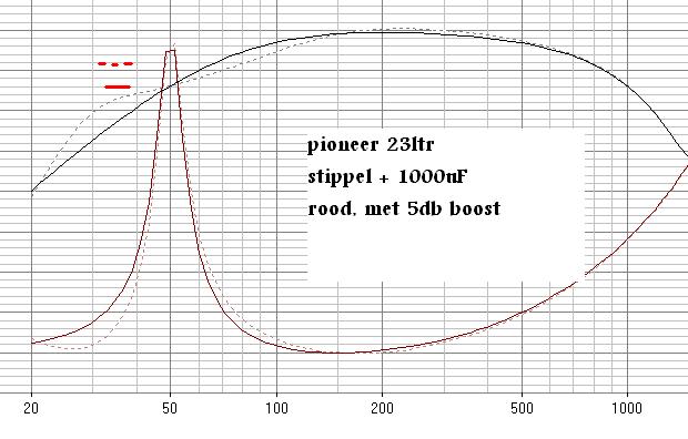

23 litertjes moet toereiken.
je kunt er met een serie dondensator voor de woofer nog meer uithalen.
zie de sim.
rood geeft de extra boost aan als je die laat zitten.
(kon wel eens goed uitpakken namelijk)

@ Bart S: De suggestie voor de serie condensator vind ik erg interessant, heb daar op het forum al vaker wat over gelezen bij mensen die een kleine gesloten sub willen bouwen. Heb geen idee hoe het precies werkt,maar zou t graag willen proberen. Wat voor condensator zou ik dan moeten hebben? Overigens hoeft de sub niet per se klein te zijn, ik heb ruimte genoeg, ik ben er alleen vanuit gegaan dat ik met deze woofer automatisch een kleintje zou krijgen.
Beste Bart (of anderen), ik wil graag op basis van jouw simulatie aan de slag te gaan met een gesloten sub met condensator en zou graag de spulletjes willen bestellen. Uit de tekst in je simulatie maak ik op dat ik een 1.000nF condensator zou moeten hebben, dus ik zat op conrad.nl en lautsprechershop.de te kijken bij de condensatoren, maar ik moet eerlijk bekennen dat ik geen idee heb wat ik het beste kan bestellen... :oops: Bij gebrek aan enige vorm van elektrotechnische achtergrond ga ik nog wat noob-vragen stellen.
- Is 1.000nF gelijk aan 1μF?
- Wat voor type condensator is het beste? Elektrolitisch, wel of niet geëtst, keramisch, folie...?!
- Je hebt het over een serie condensator, ik neem aan dat ie in serie vóór de woofer moet!?
Alvast bedankt voor je / jullie reactie!!

@ bartsegers
GHP lijkt me hier niet zinvol.
Als Joland toch een Conrad versterker gaat kopen, moet de bassboost daar sowieso uit.
Zou je eventueel willen boosten, dan kun je dat beter in die specifieke highpass filter doen van Conrad.
Bedenk wel dat boosten ten koste gaat van maxSPL.
Ik zou hem gesloten houden overigens

afgezien dat het 1000 uF moet zijn, geen nF. Dan wordt het een soort supertweeter :wink:

Waarom moet de basboost eruit?
Wellicht dat het prima aanvult waar de gesloten kast begint af te vallen?
Hoe breed is die boost eigenlijk van die ampjes?
@Joland, je kunt altijd nog een serie condensator toevoegen, kun je later bestellen dus.
eerste stap is een gesloten kist te maken van pak hem beet 25 liter.
Berichten: 12445
Re: Subwoofer obv Pioneer TS-W256dvc
De boost wordt gedaan dmv een highpass filter met een hogere "Q".
Dat is in feite precies hetzelfde als een GHP.
Je kunt dus niet echt spreken van een "breedte".
Wel kun je zoiets poepsimpel simuleren in bv winISD.
Normaal kom je ongeveer op 35Hz -3dB in een gesloten kist.
Met die highpass boost kun je hem ietsjes lager krijgen.
Kost je aan de andere kant ook weer meer vermogen.
Conrad verkoopt condensatortjes, ik denk, ik bestel m gelijk mee met de versterker, dan hoef ik maar 1x verzendkosten te betalen. Echt duur zijn ze niet, dus ik wil m toch graag klaar hebben liggen. Kan ik altijd nog kijken of ik er wat mee ga doen.
We gaan t gewoon proberen met een gesloten kistje. Ik ben benieuwd.

Joland,
Een extra condensator zou ik niet bestellen.
Bass-boost zit sowieso al standaard in die Conrad versterkers.
Daar nog eens EXTRA een boost op te gooien is echt veel te veel.
De "boost" is trouwens een highpass filter met een Fs van 28Hz en een Q van 1,58!!
Dit komt neer op een boost van 4,44dB op 30Hz!!
Joland

Ik ga denk ik gewoon proberen wat ie doet met de standaard conrad bass boost erin. Als ik dat niet mooi vind klinken, dan ga ik hier lastige vragen stellen over hoe ik dat op moet lossen :D Eerst maar eens nadenken over het ontwerp.
