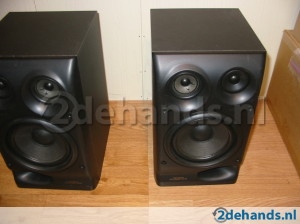

Je nieuwe speakers hebben waarschijnlijk of meer vermogen of een andere impedantie waardoor je versterker te warm word. Dat dit een jaar goed is gegaan wil niet zeggen dat dit het probleem niet kan zijn.
Het zou helpen als je zegt welke luidsprekers je er nu aan heb en een fotootje ervan helpt ook. Daarbij is gevraagd of je zwarte plekken op de printplaten hebt gezien. Heb je hier al naar gekeken?
Re: versterker valt steeds uit

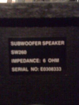

deze +- 60 watt en 6 ohm dat zou de versterker aan moeten kunnen
en deze 6 ohm weet niet hoeveel watt

Ja 6 Ohm daar mag hij geen probleem mee hebben, dat staat in de spec's.
Alle speakers zijn 6 Ohm van de originele set.
Ga toch maar eens kijken of er niet iets op de printen zwart of bruin is geworden.
Een daar hebben we het probleem. Eigenlijk was dat wel meteen duidelijk.
Als je bladzijde 9 van de handleiding openslaat staat er duidelijk: Sluit geen andere luidsprekers aan op de versterker. Hij vliegt in de fik of beschadigt.
Wat jij hebt gedaan is exact wat ik eerder aangaf.
Je hebt hem simpelweg een jaar overbelast. Waardoor die nu uitgaat door de beveiliging als die te warm word.
Repareren is misschien een optie maar een nieuwe of tweedehands is voor jouw toepassing beter.

Is die subwoofer trouwens de originele?
De versterker is gemaakt breed-bandjes aan te sturen. Geen 3 weg systeem met laag woofer.Je nieuwe speakers hebben waarschijnlijk of meer vermogen of een andere impedantie waardoor je versterker te warm word. Dat dit een jaar goed is gegaan wil niet zeggen dat dit het probleem niet kan zijn.
http://link.marktplaats.nl/411805233
http://link.marktplaats.nl/411292506
Heel erg bedankt voor je reactie die versterkers zijn idd beter,
stom van me!
Die sub heb ik bij de kringloper voor 5euries gekocht en is letterlijk perfect voor de 5,
diep geluid en zonder te kraken of dat ploffen, jwz, "pwfft pwfft" dat geluid
en is niet de standaard van de set.
