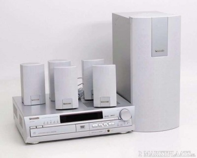

Zo, dan jouw probleem nu. de Panasonic SA-HT70 is een DVD speler annex receiver en ziet er zo uit:
Niet echt topkwaliteit lijkt me, het zal een jaar of 5 oud zijn, dus geen garantie meer.

Je nieuwe speakers hebben waarschijnlijk of meer vermogen of een andere impedantie waardoor je versterker te warm word. Dat dit een jaar goed is gegaan wil niet zeggen dat dit het probleem niet kan zijn.
Het zou helpen als je zegt welke luidsprekers je er nu aan heb en een fotootje ervan helpt ook. Daarbij is gevraagd of je zwarte plekken op de printplaten hebt gezien. Heb je hier al naar gekeken?

Als je bladzijde 9 van de handleiding openslaat staat er duidelijk: Sluit geen andere luidsprekers aan op de versterker. Hij vliegt in de fik of beschadigt.
Wat jij hebt gedaan is exact wat ik eerder aangaf.
De versterker is gemaakt breed-bandjes aan te sturen. Geen 3 weg systeem met laag woofer.
Je hebt hem simpelweg een jaar overbelast. Waardoor die nu uitgaat door de beveiliging als die te warm word.
Repareren is misschien een optie maar een nieuwe of tweedehands is voor jouw toepassing beter.
