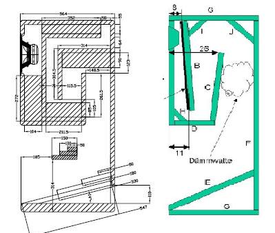

Hoi Ytzen,
Ik google ook wat af met deze driver in de zoekopdracht.
Op DIYaudio zijn ze heel positief, maar weinig objectief als je het mij vraagt. (In de door mij gelezen draadjes)
Met het artikel over de Viech lijken we al wat meer te kunnen ....
er wordt daar melding gemaakt over een correctie filter .. maar die staat nergens online. Alleen een melding op deze site dat zij zoiets hebben ontwikkeld.
Overigens heb ik meer vertrouwen in het TB kast ontwerp dan de Viech. De eerste is speciaal voor deze unit ontworpen. Het ontwerp van TB is op basis van 25 mm materiaal, de versie op bovengenoemde site is exact gelijk maar met 18mm plaatmateriaal. Waar de 'watjes' moeten kan ik nergens vinden, maar over de Viech circuleren ook vele varianten op dit onderwerp.
Ik moet er wel bij zeggen .... dit zijn enorme kasten ca 30x55x110 cm.
Viech vs Tb 1772 hoorn.jpg (28.46 KiB) 767 keer bekeken
