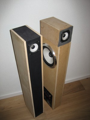

Bij het zoeken naar WAF bleek dat speakers op oorhoogte vrij weinig kans maken.
Een Cyburg Needle komt er meestal nog wel doorheen, maar die heeft wat beperkingen qua dymiek en diepgang.
Daarom ben ik gestart met een ontwerp dat qua afmetingen overeenkomt met de Needle, maar dan als F.A.S.T., wat staat voor Fullrange And Subwoofer Technology. In dit geval met actief laag dus mag het een hybride speaker genoemd worden - yeah :lol:
De laagconstructie is gesloten, met seriecondensator wat ook wel gesloten hoogpass (GHP) genoemd wordt. Met ca. 12 liter is deze contructie vergelijkbaar met de micro cube : http://www.lautsprechershop.de/hifi/microcube.htm
Het laag wordt versterkt met een Mivoc AM80, per speaker.

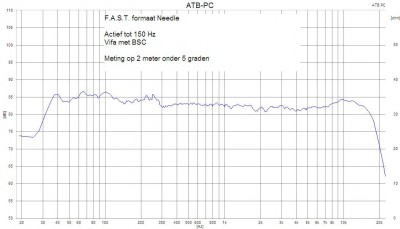

Gister heb ik wat metingen gedaan met de Vifa er in.
Oja, het klinkt echt enorm lekker!
Afwerkingsplannen komen later :wink:

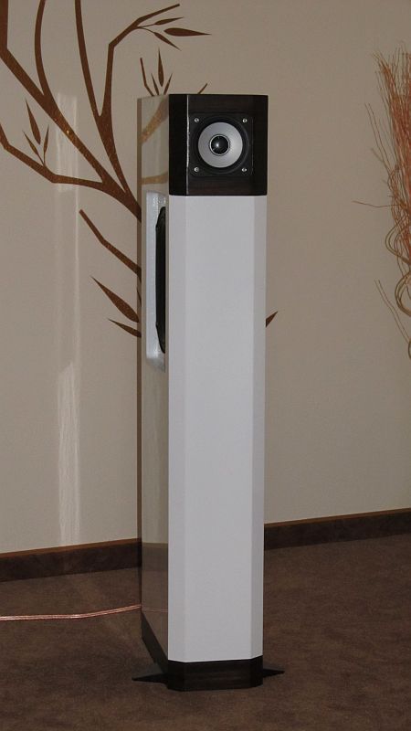

Plannen voor afwerking kan ik concreet maken wanneer ik weet hoe flexibel ik de boel wil houden.
in principe wil ik een buis met 10 cm diameter in de laagkast kunnen schuiven/verwisselen zodat bijvoorbeeld ook een Scanspeak 10F of andere toekomstige 3" breedbander of coax er in kan.
Het laag is nu nog omkeerbaar, de woofer bij de grond (stabieler laag) of de woofer hoog (mooiere overgang naar de 3"). Nu kun je wellicht nog handig spelen met de variabelen om het in een kamer 'optimaal' te krijgen.
Uiteindelijk wil ik bijvoorbeeld naar piano lak wit of geannodiseerd aluminium (weer een plaatje van 100x50 cm als geheel om voorzijde en zijwanden buigen) Hout & (mat) zwart is ook nog een optie. Een Dynaudio achtige speling met kleuren op verschillende vlakken is dan wellicht ook leuk.
Deze vorm in wit of aluminium.
Of met hout & zwart MDF
AfbeeldingAfbeelding

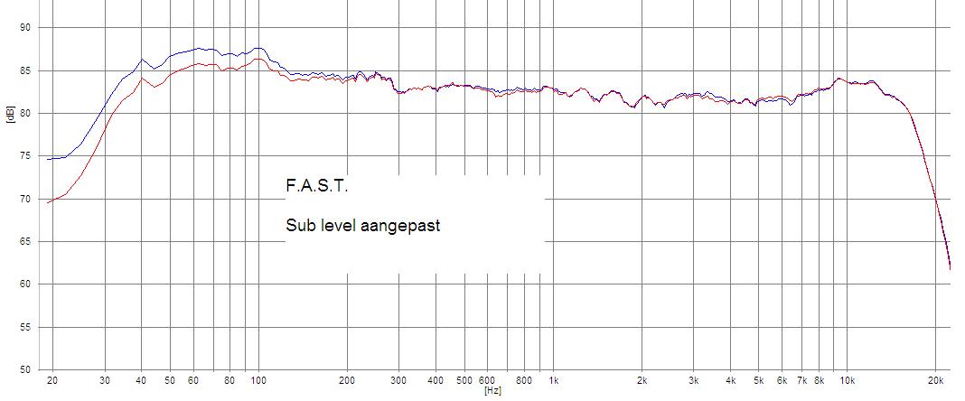

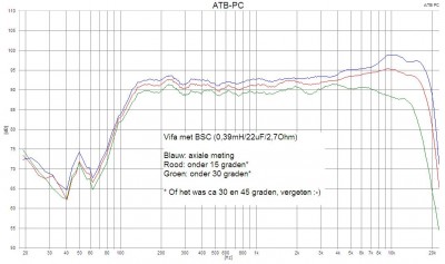

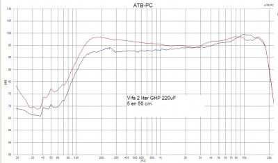

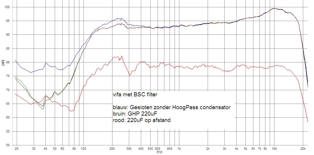

hier nog wat metingen van gister:

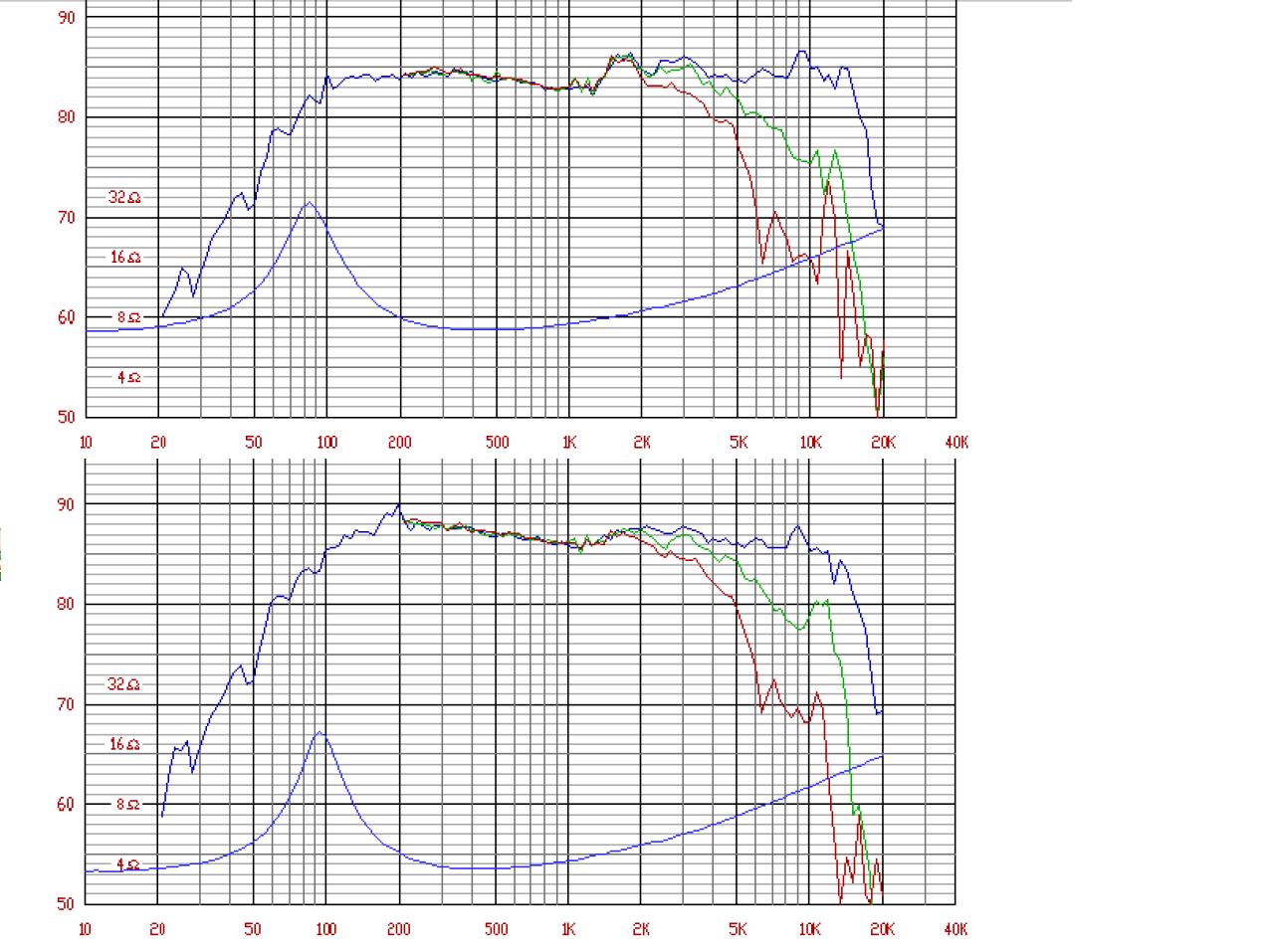

Dat was aanvankelijk de witte met afscherming - BGS(hielded) en later de BG, in de Pico Lino 8 Ohm. Ik heb de 4 Ohm versie, die heeft geen dip/knik rond 1,5kHz maar gedraagt zich net zo mooi als de papieren versie - op papier :wink: dan he
Ik kan ze op de eerdere naam niet meer vinden, dat was bijvoorbeeld: TG9-FD10/04, maar onder TG9WD 10-4 wel dus fullrange en widerange zal wel overeenkomen :roll: De datasheet link werkt in ieder geval niet meer onder 'F(S)D'.
TG9SD-10-08.pdf
(101.06 KiB) 86 keer gedownload
TG9WD-10-04.pdf
(102.91 KiB) 107 keer gedownload

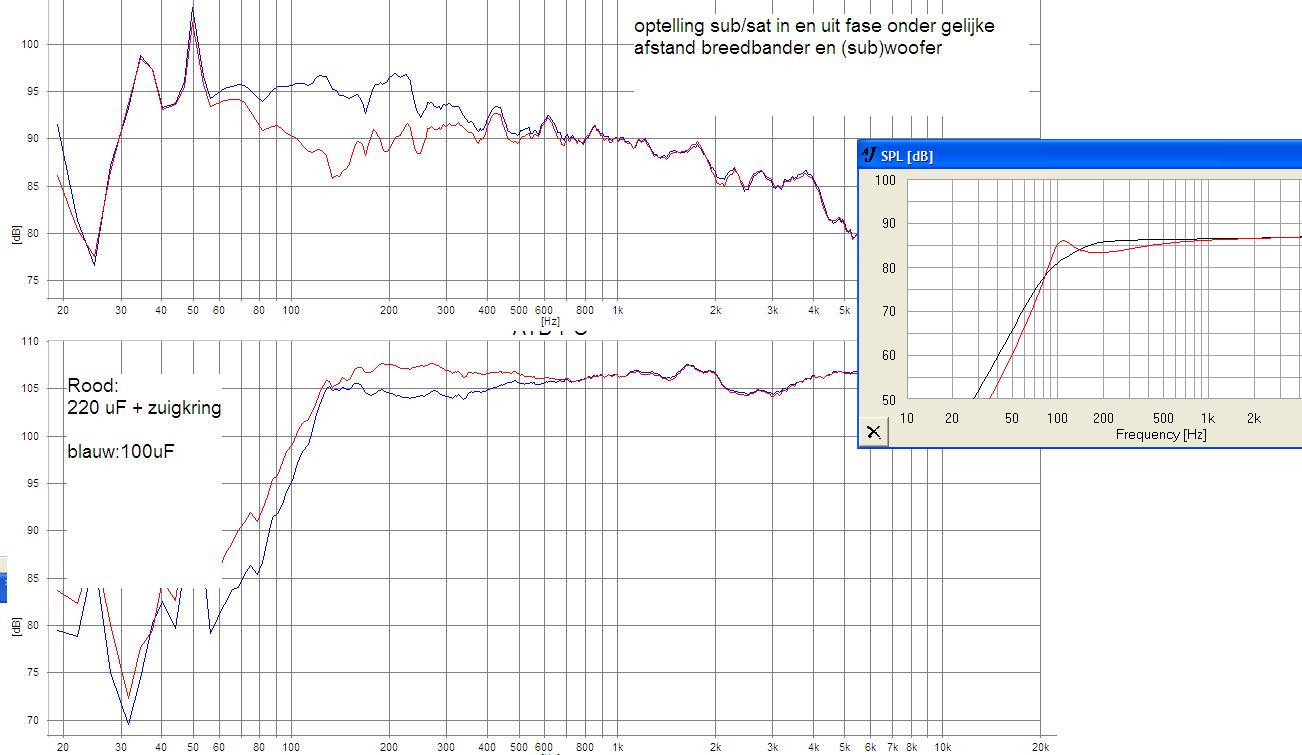

Berichten: 9199
Re: F.A.S.T. 3" met 8" actief laag

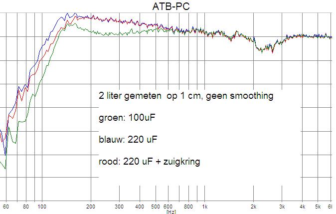

Bij de overgangsfrequentie van het laag en de ghp filtering van de breedbander verwachtte ik nog wat winst.
Ik heb een zuigkring toegevoegd van 18mH (3,7ohm) + 68uF + 10Ohm waardoor de filterwerking van 220uF een heel rustig highpass verloop geeft. De flank van de subwoofer is nog wat flauwer maar het komt in de buurt. De uitslag van de breedbander is kleiner, hoewel de laagdoorlaat meettechnisch groter schijnt.
Een ander groot voordeel is de hogere output boven de 200Hz. In de meting op 10 cm afstand is dit goed zichtbaar.
Al snel bleek dat de 220uF in de eerste GHP versie te groot was en dat de breedbander hoorbaar te veel voor z'n kiezen kreeg. Daarom heb ik gewerkt met een 100uF, waardoor de eerdere metingen niet meer klopten. Na vanavond wel weer:
Van dichtbij is zichtbaar hoe een dalende lijn vanaf 200 Hz een soort bafflestep compensatie (4 pi naar 2 pi) oplevert, afgezien van de sprong als gevolg kastgeometrie - de echte bafflestep. Met de GHP was dit niet meer het geval. De afstemming zal hierdoor waarschijnlijk wat 'volwassener' zijn. Komende tijd maar eens goed gaan luisteren :wink:
Verschil 220uF, 100uF en 220uF + zuigkring:

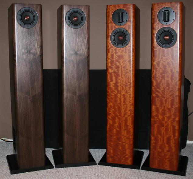

De dreizwo is een ontwerp van Quint-Audio en ik heb er hoge verwachtingen van, wil het alleen actief maken. Maar nu opzoek naar het filter ontwerp voor midden naar hoog..

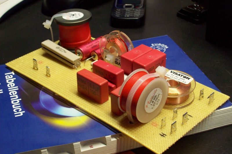

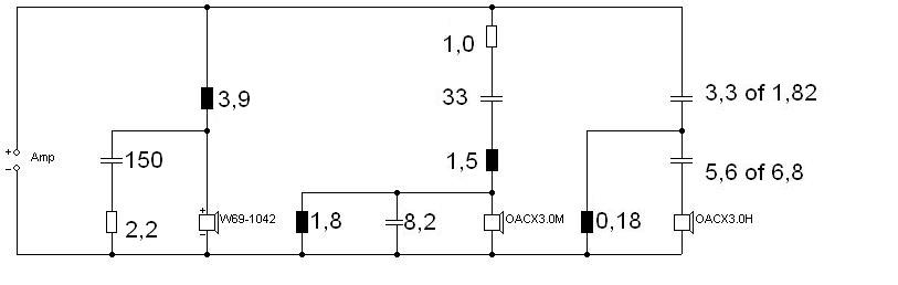

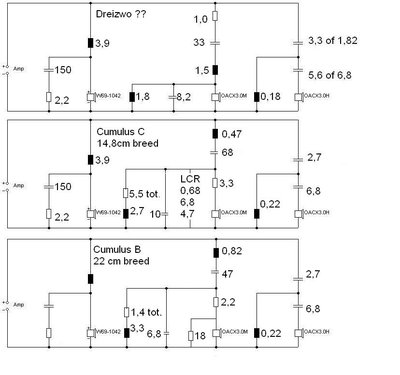

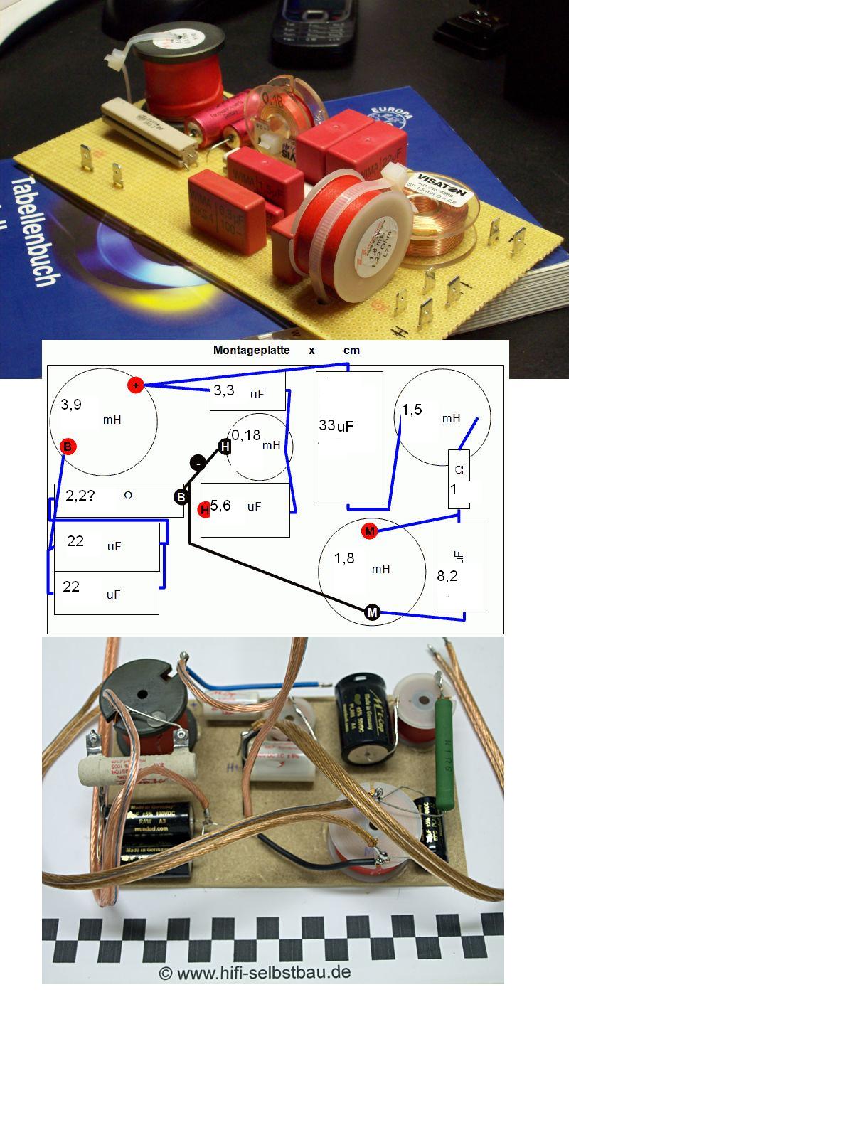

Ik ben op het ontwerp via Quint Audio gekomen die overeenkomstige waarden heeft met het Dreizwo filter wat ik op een foto van een bouwer vond... Ik ben trouwens bereid om gewoon 25,- te betalen voor het ontwerp (jaar abo), maar speuren is zo leuk :wink:
http://www.diy-hifi-forum.eu/forum/show ... 853&page=3
12dB-Tiefpass: 1,5mH (in Reihe), 150µF (parallel)
12dB-Bandpass: 33µF und 1,0mH (in Reihe), 8,2µF und 3,9mH (parallel)
18dB-Hochpass: 3,3µF (in Reihe), 0,18mH (parallel), 5,6µF (in Reihe)
Gruß, Christoph
en...
http://www.hifi-forum.de/viewthread-104-22744.html
Mein Problem ist das der Coax bis jetzt immer nur in sehr schmalen oder sehr breiten Gehäusen verbaut wurde. Ich denke ich werde mich einfach erstmal mit den Datensätzen von HiFi-Selbstbau in BoxSim versuchen, da hab ich ja dann auch direkt die Weiche der DreiZwo.
En even later kom ik dit tegen:
En dan zou het toch zo maar kunnen dat de 1,0uF + 0,82uF in het filter hierboven bestaat uit de 1,5uF (lijkt er te staan) en 0,33uF opgebouwd is. De 6,8uF zien we dan ook weer terugkomen, evenals de 0,18mH spoel en 1,5mH. Wellicht komt de 22uF, lijken 2 identiek naast elkaar, samen wel als alternatief voor de 47uF... En die van de bestellijst gaat uit van actief laag. Dus ik zie een bestellijst van de midden-hoog sectie van iemand die eerder aangaf de dreizwo filtering te gaan opvragen O:)
Later lees ik:
Ik ben benieuwd hoe anderen er tegenaan kijken. De 1+0,82 zie ik niet terug, 5,6, 6,8 en 8,2 kom ik ook niet consequent tegen. Ik schat het nu zo in (beide foto's hebben een verschillend filter lijkt me)
Die Frage ist jetzt nur, soll ich die DreiZwo-Weiche probieren oder die neue simulierte bestellen? Der Wirkungsgrad ist jedenfalls deutlich höher, sieht man auch hier:
Ik begin er vrij zeker van te worden, leuk dit
Verder dan onderstaande invulling kom ik niet, het is niet met zekerheid maar qua opzet redelijk goed controleerbaar. Als iemand een idee heeft hoe ik aan de boxsim file kan komen kan ik het met de impedantie en elektrische filtercurve simulaties checken welke waarden er bijvoorbeeld in de 3e orde hoogdoorlaat zitten.
Berichten: 9199
Nog even de Hobby Hifi bekeken met de Cumulus B(vloerstaand) en Cumulus C(center).
Qua filteropzet kan ik in iedergeval uitgaan van 3e orde hoog en geen weerstanden in de hoogsectie.
Voor een mooie filterwerking zou ik dicht bij de Dreizwo moeten blijven, de afstraling van de CX3.0 zal vrijwel gelijk zijn al ga ik de kast iets smaller maken, max 14 cm breed. Hangt er even vanaf hoe het optisch uitkomt rondom de CX3.0 omdat deze met 95x95mm breder en hoger is dan de Vifa TG10FD (84x84)
Zijn er hier nog speurneuzen??? Het dreizwo filter lijkt me prettig om de definitieve versie van te weten.
Ik zal een geschikte banddoorlaat moeten gaan maken, bij 300Hz overgang vind ik te hoog. Ik wil de baskolom omkunnen draaien, voor strak laag klinkt de woofer bij de grond (soms) beter. Afhankelijk van opstelling kan er zo nog met het volume, de overgangsfrequentie (beide vanwege de eigen versterkermodule) en de boost in het (sub) laag (woofer bij de grond) gespeeld worden. Altijd handig.

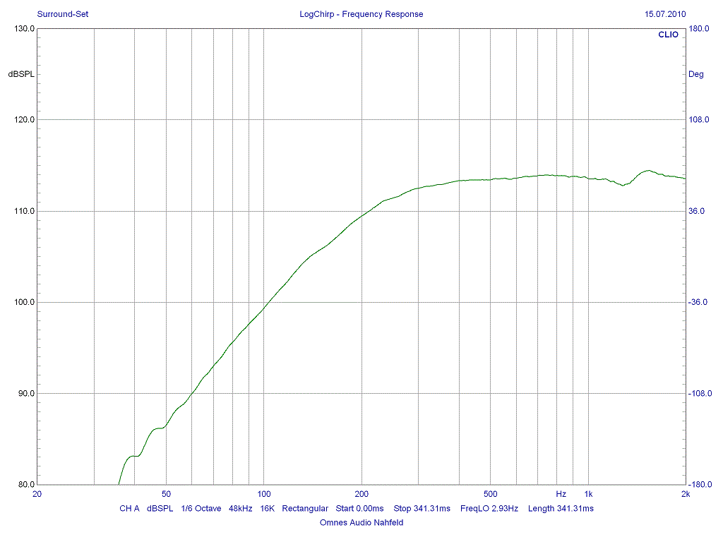

Ik denk dat onder de 300hz te laag is voor de mid van de coax , sd38cm2 1mm x-max , mischien 250hz maar doe geen 200hz daar springt de vervorming bij 90db flink omhoog . met een potente mivoc lijkt me lager filteren te veel vervorming als het even wat luider moet gaan .
Berichten: 9199
Nou, 90 dB is luid hoor. en 1% vervorming is vrijwel niet hoorbaar dus ik vind dat minder belangrijk dan plaatsbaarheid van zo'nn designachtige luidspreker. 300 Hz naast een wand, kast of raam zit ik niet op te wachten, liever rond 150Hz.
Maar wel goeie tip hoor.

Deze komt uit het topic waar Bas een link van gepost heeft
f6 op 180 Hz
