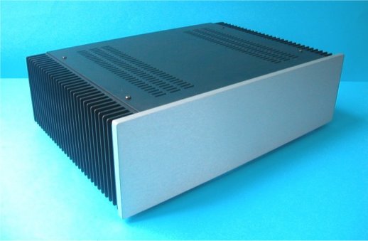

Via de Groupbuy komt er een fraaie 3U hoge modushop behuizing.
Ik heb express de dissipante (met koelribben) gekozen omdat ik mijn pre en eind in identieke behuizingen wil hebben.

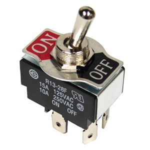

In plaats van de eeuwige draaiknop vind ik het gebruik van toggleswitches een leuk en retro-alternatief.
Bekeken moet alleen worden dat je op deze wijze van meerdere bronnen tegelijk het signaal je eindtrap in kan sturen.
Boven de switch kan de bronaanduiding gefreest worden in het front.
Toggleswitch on off.jpg (36.07 KiB) 1524 keer bekeken

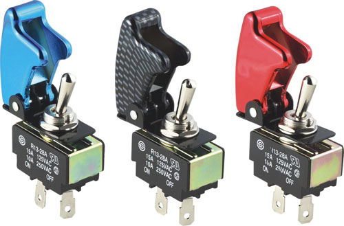

In lijn met de toggle switches voor de input is een safety toggle switch een mooie aan/uit-knop zijn voor het front.
Van pilot zijn er fraaie met een geanodiseerde cover. Die vind ik ook wel heel erg fraai.

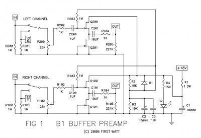

Het schema van de B1:

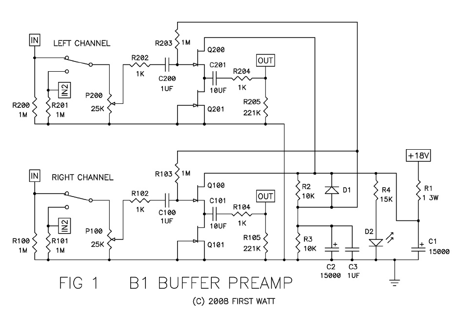

Even de Bill Of Materials leesbaar neerzetten.
Pass gebruikt de volgende nummering:
"There are two channels shown with a common power supply. Supply parts
in common are numbered from 1 to 99. Parts in the right channel are 100
to 199, and the left channel is 200 to 299.
"With the exception of R1, all the resistors are ¼ watt – I used RN55D
types, but you can use whatever you like. C1 and C2 are big electrolytic
types, with a nominal rating of 15000 uF at 25 Volts. C100, 200, 101 and
201 are high quality film capacitors. You can use these values or substitute
in your favorites.
R1..............1 Ohm........3 watt
R2..............10K Ohm......0.25 watt
R3..............10K Ohm......0.25 watt
R4..............15K Ohm......0.25 watt
R100............1M Ohm......0.25 watt
R200............1M Ohm......0.25 watt
R101............1M Ohm......0.25 watt
R201............1M Ohm......0.25 watt
R102............1K Ohm......0.25 watt
R202............1K Ohm......0.25 watt
R103............1M Ohm......0.25 watt
R203............1M Ohm......0.25 watt
R104............1K Ohm......0.25 watt
R204............1K Ohm......0.25 watt
R105............221K Ohm....0.25 watt
R205............221K Ohm....0.25 watt
Q100............Stock Transistor*
Q200............Stock Transistor*
Q101............Stock Transistor*
Q201............Stock Transistor*
*All of the transistors are N channel JFETs. The stock parts are 2SK170’s,
LSK170’s or 2SK370’s, and you can use substitutes having Idss between
than 5 and 10 milli-Amps and transconductance numbers from 5 to 30 milli-
Siemens
P100............25K Ohm potentiometer
P200............25K Ohm potentiometer
C1..............15000uF......25 volt
C2..............15000uF......25 volt
C3..............1 uF
C100............1 uF
C200............1 uF
C101............10 uF
C201............10 uF
D1..............Diode 1N914
D2..............Generic LED (board power indicator)

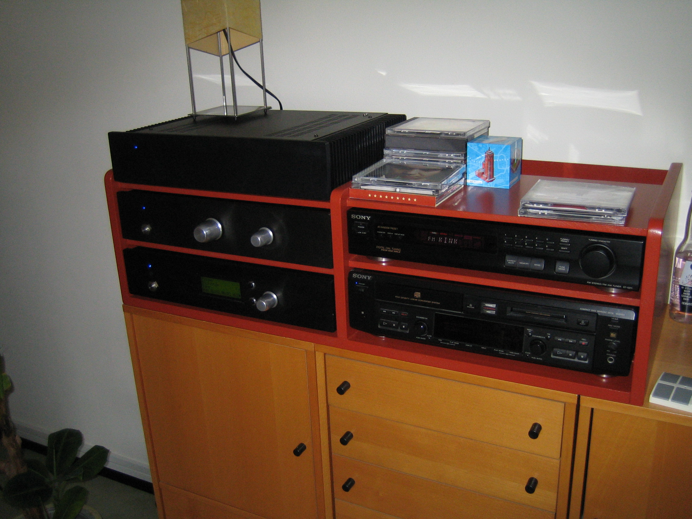

Heey cool!

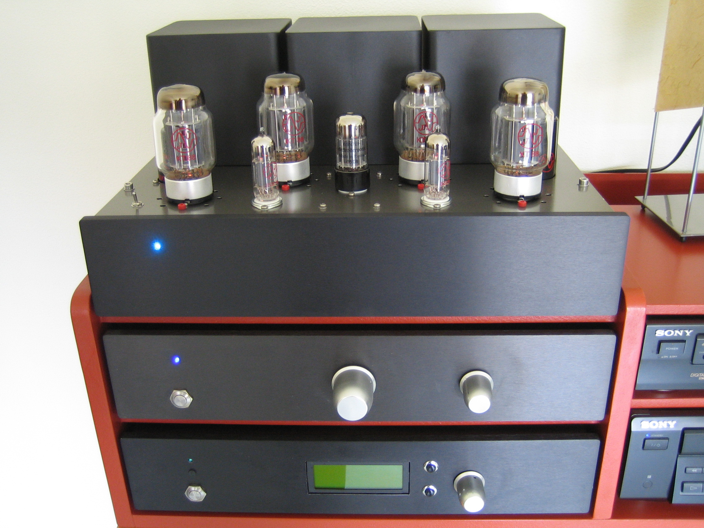

jij hebt dezelfde sony tuner :mrgreen:
en wat is die unit linksonderin?...met dat displaytje?

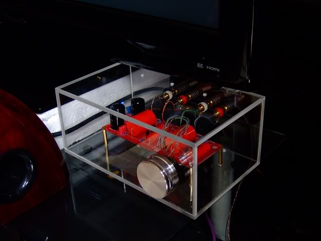

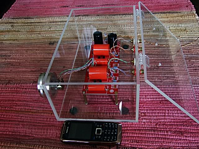

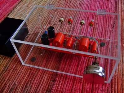

whoeiiii......dit is ook heel erg gaaf.

Dat apparaat onderaan is een MP3 speler, Oscar, zoals 'ie ooit in Elektuur heeft gestaan. Zit momenteel een 250GB HD in, die ik kan volpompen met een USB aansluiting achterop. Grote voordeel is het display-tje, er hoeft geen tv aan of externe monitor oid. Dit is de set in de woonkamper, daar wil ik perse geen tv aan hebben als ik muziek luister. Verder is Oscar een vrij basic ding dat met de huidige mp3 spelers wat achterhaald is, maar wel met een displaytje dus :D Maar we gebuiken 'm enorm veel, met inmiddels al de 2e HD erin, hij staat echt dagelijks aan.
http://members.home.nl/yrrab/DIY/Oscar% ... index.html voor picjes.
De set in de hobbykamer is bij wat variabeler, in de woonkamer (foto) wil ik geen kabelzooi, dus vandaar dit kastje waar het in zit. Eindversterkers hebben in de audio hobby mijn voorkeur, dus ik heb het zo gemaakt dat ik makkelijk kan varieren, zie foto.

[quote="MechanicalAnimal"]Het schema van de B1:
quote]
Dat schema is wel super eenvoudig, gewoon een source follower op een stroom van 5-10 mA? Sluit maar geen lange kabels aan de uitgang aan, want sterke capacitieve belasting, zeker bij grote signaalsterkte, kan een probleem worden. Er zijn veel geavanceerder buffers in IC vorm, van BUF03 tot AD5002. Wat is er toch zo mooi aan discrete componenten?

Ik ben bezig met de Bill of materials en ik heb moeite om die panasonic elco's te vinden :(
Weet iemand waar ik deze weg kan halen, of is een alternatief welke ik kan gebruiken?

15.000 uF? Das best veel voor zo'n batterij-versterkertje... Ik zou er gewoon de eerste de beste elco die je hebt in zetten die je toevallig hebt liggen (mits juiste of hoger voltage). Heb ik indertijd ook gedaan. Klonk bij mij meer dan prima. Kan je later nog wel eens kijken of een andere elco ook beter klinkt...

uuuhhmm...ik zie dat er wel meer mensen hier via DigiKey bestellen, de website kan zelfs in euro's gezet worden. Is het een aanrader die complete BOM via Digikey te doen?
Of is dat overdreven duur?
Ik zal toch niet een handvol weerstanden en 2 elco's uit de US moeten laten komen of wel dan? :lol:
De 5 caps wou ik ff via een forumsponsor wou pakken, zit nog ff te dubben welke dat moeten gaan worden. De gematchde JFETS heb ik al liggen, meebesteld met 't boardje van de B1.
Heey :).....het probleem is hier een beetje dat ik wat electronica betreft niks heb liggen :-#
Om even me nivo aan te geven: het gaat hier over "dit-onderdeeltje-moet-je-daar-solderen"
Wegens gebrek aan kennis kan ik niet onderdeeltje per onderdeeltje maar wat bij elkaar snorren helaas. Als ik op "condensator" zoek op Conrad dan zie ik door de bomen het bos niet meer. Daar ontbreekt me helaas dus gewoon de kennis voor.
Maakt het "elco-technisch" nog uit dat ik geen batterijgevoede B1 wil maar uiteindelijk gewoon een behuizing maak met een netstekker?

Dat niveau heb ik ook :-) (in al die jaren slechts 1 Focal tweeter en een opamp in rook op zien gaan!)
Even een kwoohtje:
For C1 and C2 I used Digikey P6890-ND. The value is not critical, and you can use as low as 1,000 uF at 25V
Vergeet die 15.000, loop naar de electronica-shop in de buurt en zoek wat moois uit. Heb ik ook gedaan. Heb ook het ding eerst gebruikt met twee 9V batterijtjes. Gaat prima. Kan je dan bepalen of je een tientje uit gaat geven voor een muurwrat. Ik heb indertijd alles kunnen krijgen in de plaatselijke electronica-shop. En mijn indruk van de B! is dat je dan al stevig qua niveau boven de gemiddelde pre speelt! Je kan altijd nog eens een onderdeeltje vervangen voor iets mooiers.

Maar als je dan toch 15.000 uF wil wordt het beduidend duurder ben ik bang:

Zoals Nelson zelf schreef over deze elco's:
"They are just filtering potential noise. I did not make too many assumptions about the quality of the DC source."

Ik moet zeggen dat ik 15000 uF in de voedingslijn van een VOOR versterker / buffertrap een beetje merkwaardige oplossing vind.
Normaal gesproken heb je in de elektronica als vuistregel 1000 uF per Ampere stroomverbruik.
Als ik lees in de PDF dat het trapje ongeveer 20 mA trekt. zou 1000 meeeer dan voldoende moeten zijn.
Ik heb notabene 4 van die 10.000 uF Rubycons van Dick Best in mijn eindversterker zitten. en die trekt minimaal 3.5 Ampere continu... 8-[
