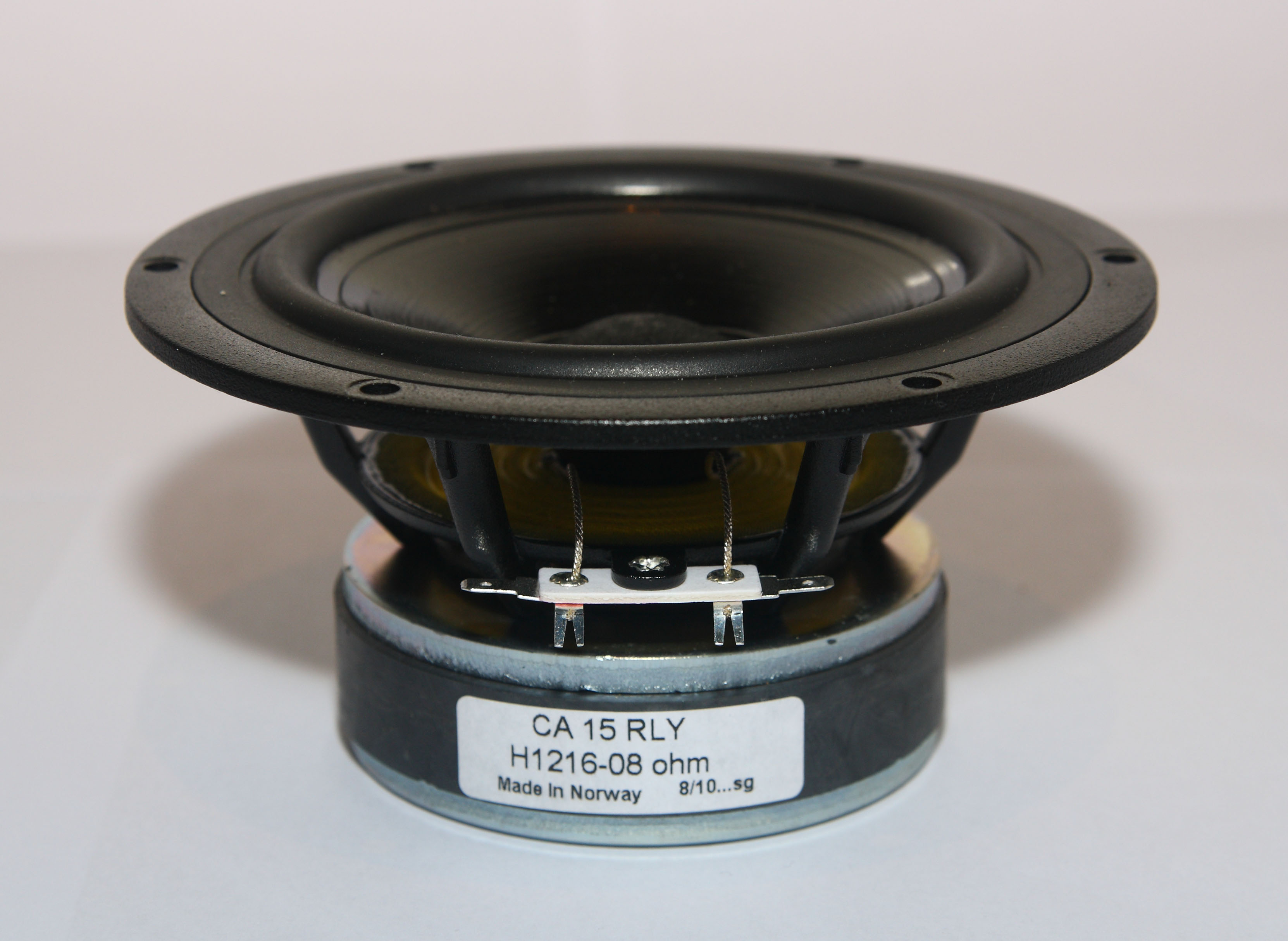

Midwoofer Seas CA15RLY:

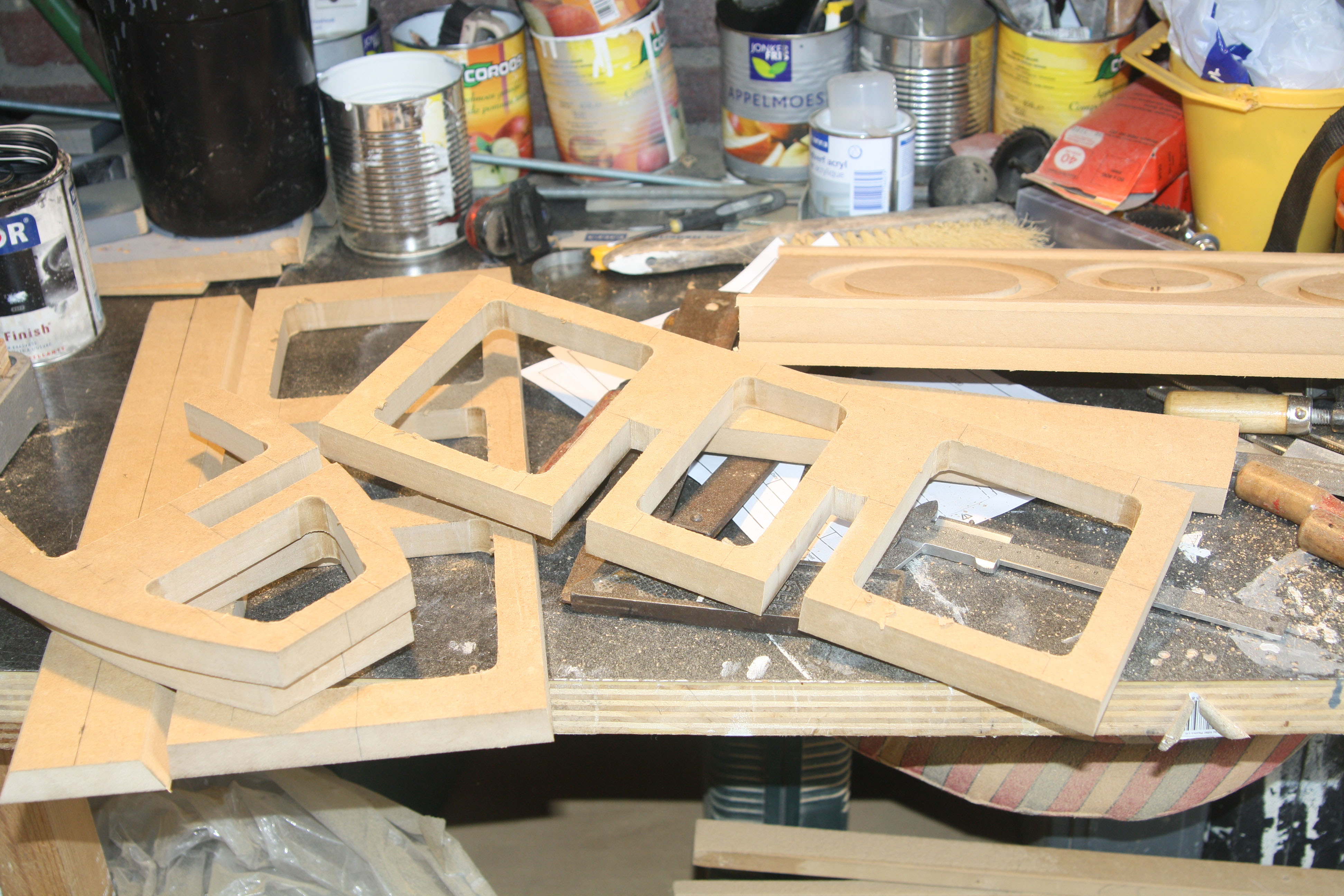

Vandaag heb ik dus de hele dag in de schuur gestaan:

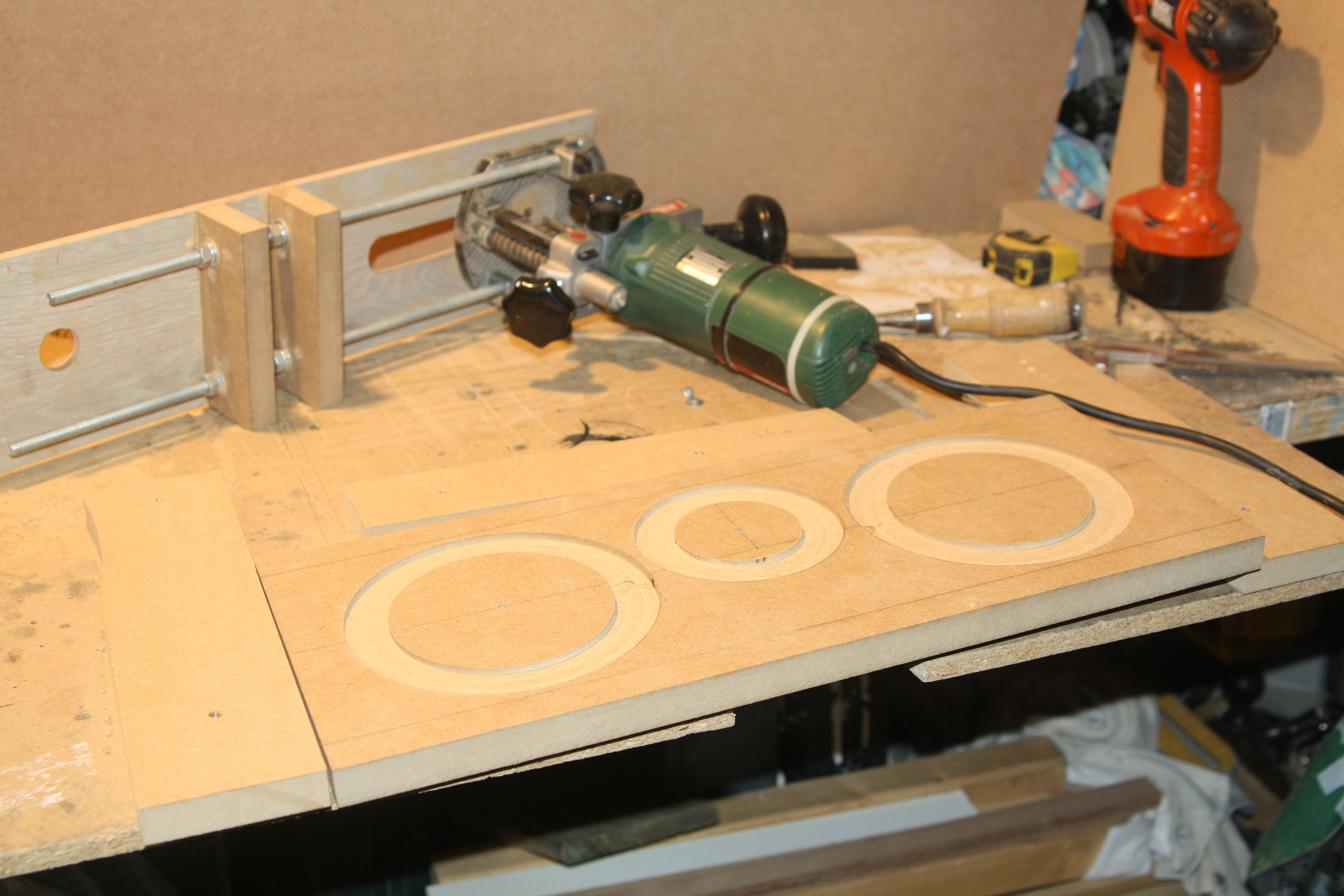

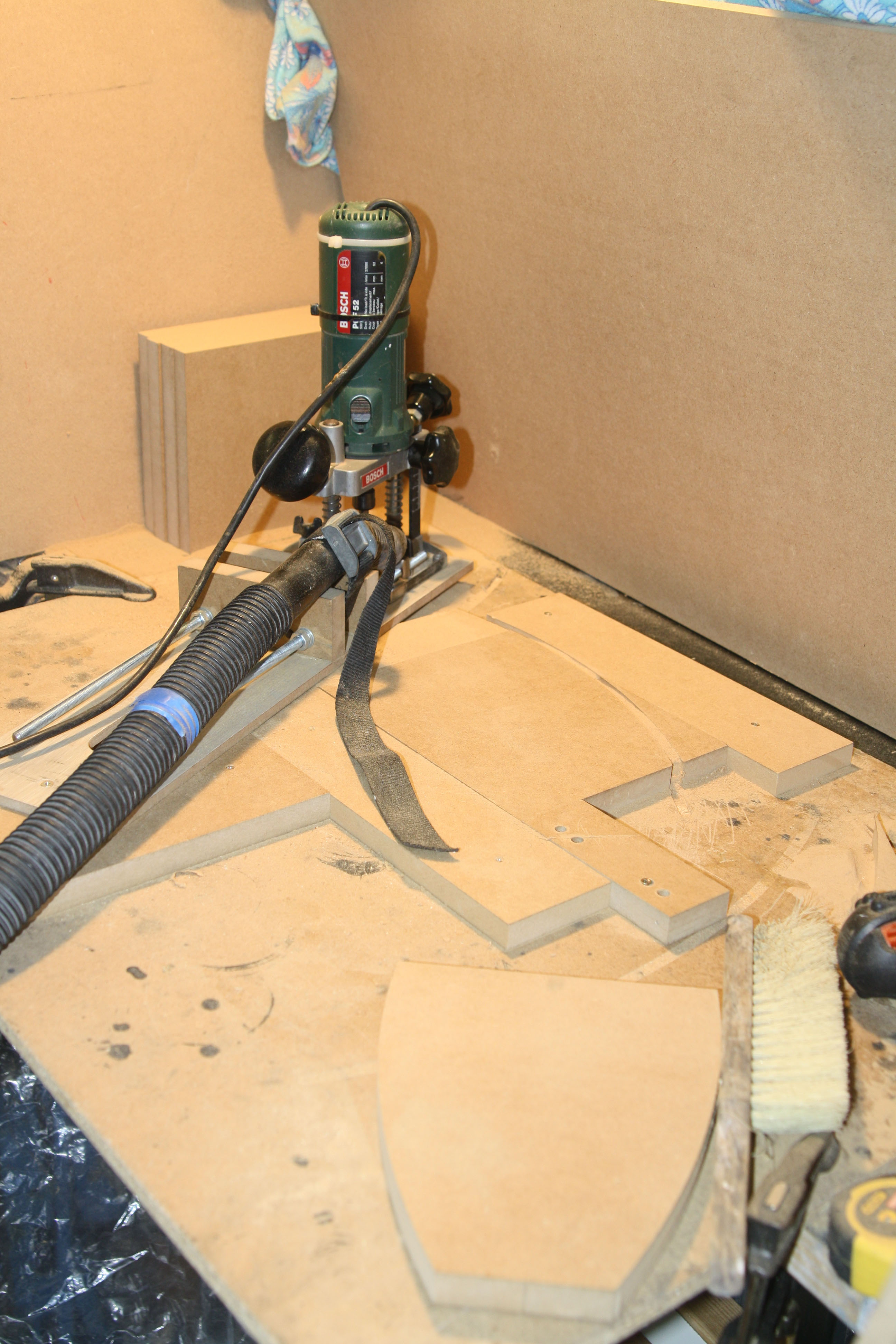

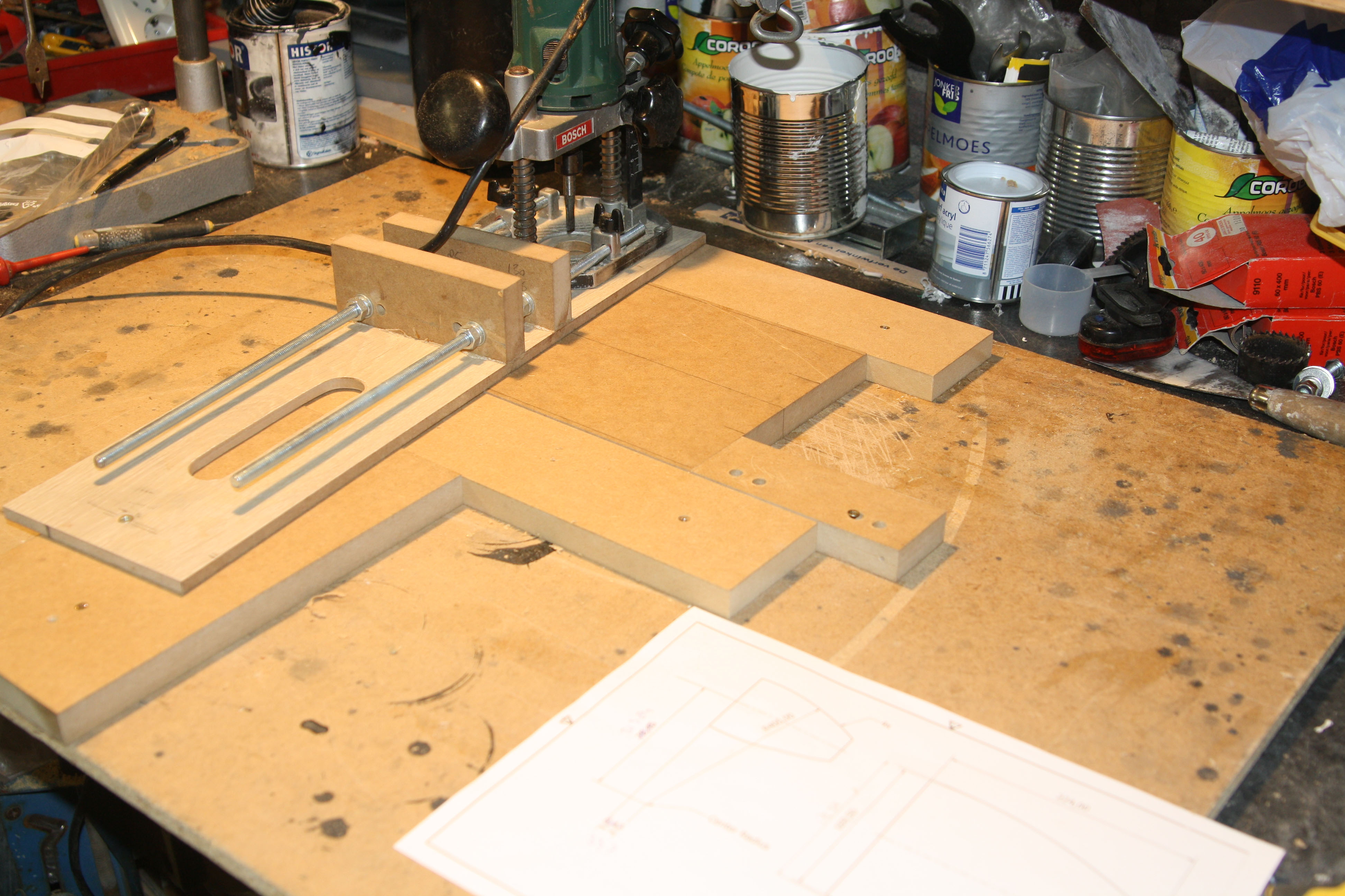

Als eerste de opstelling voor het frezen van de rondingen voor de zijkanten en het binnenwerk.
Doordat het de hele dag aan het regenen was, heb ik gefreesd in de schuur.

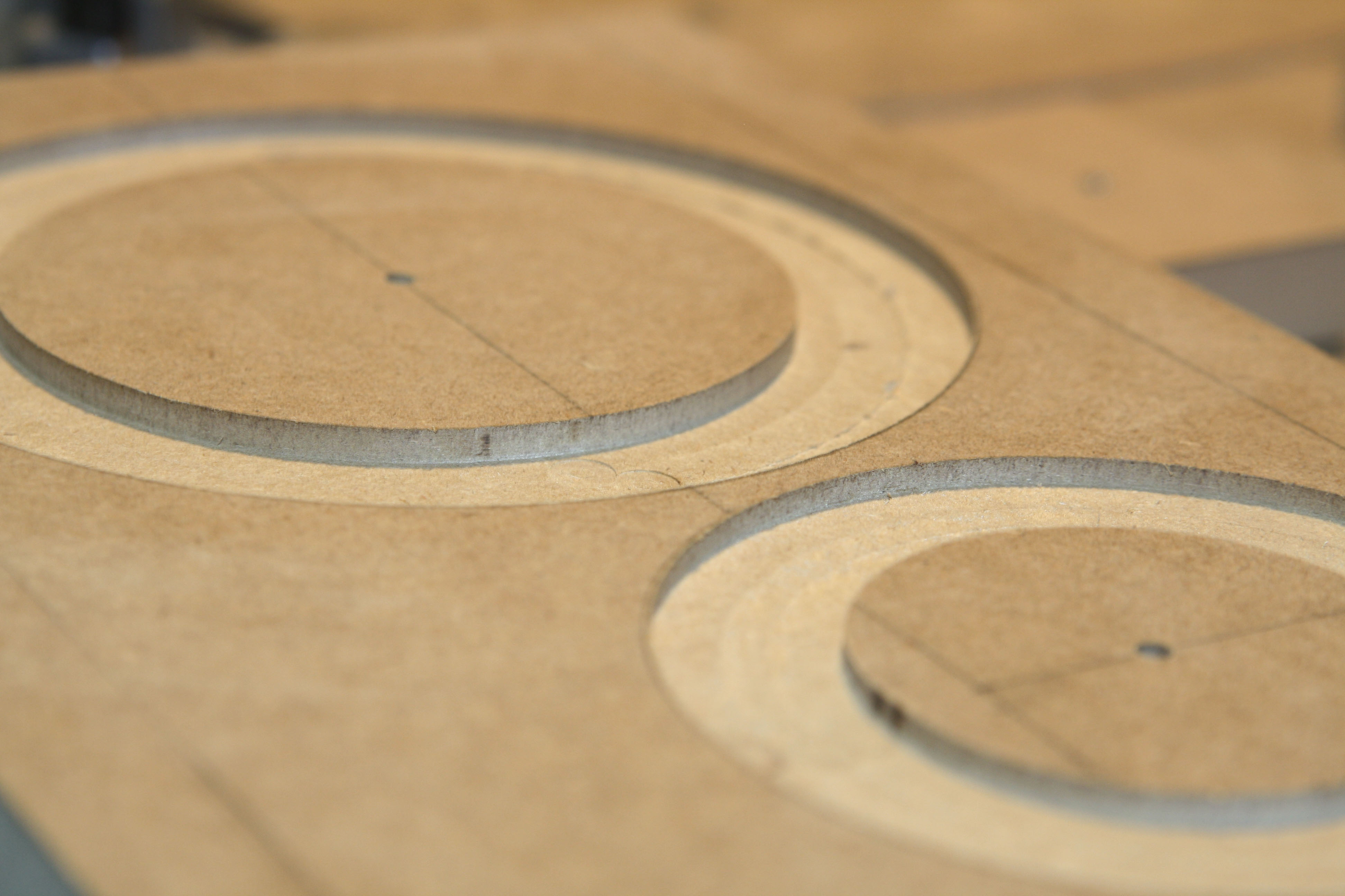

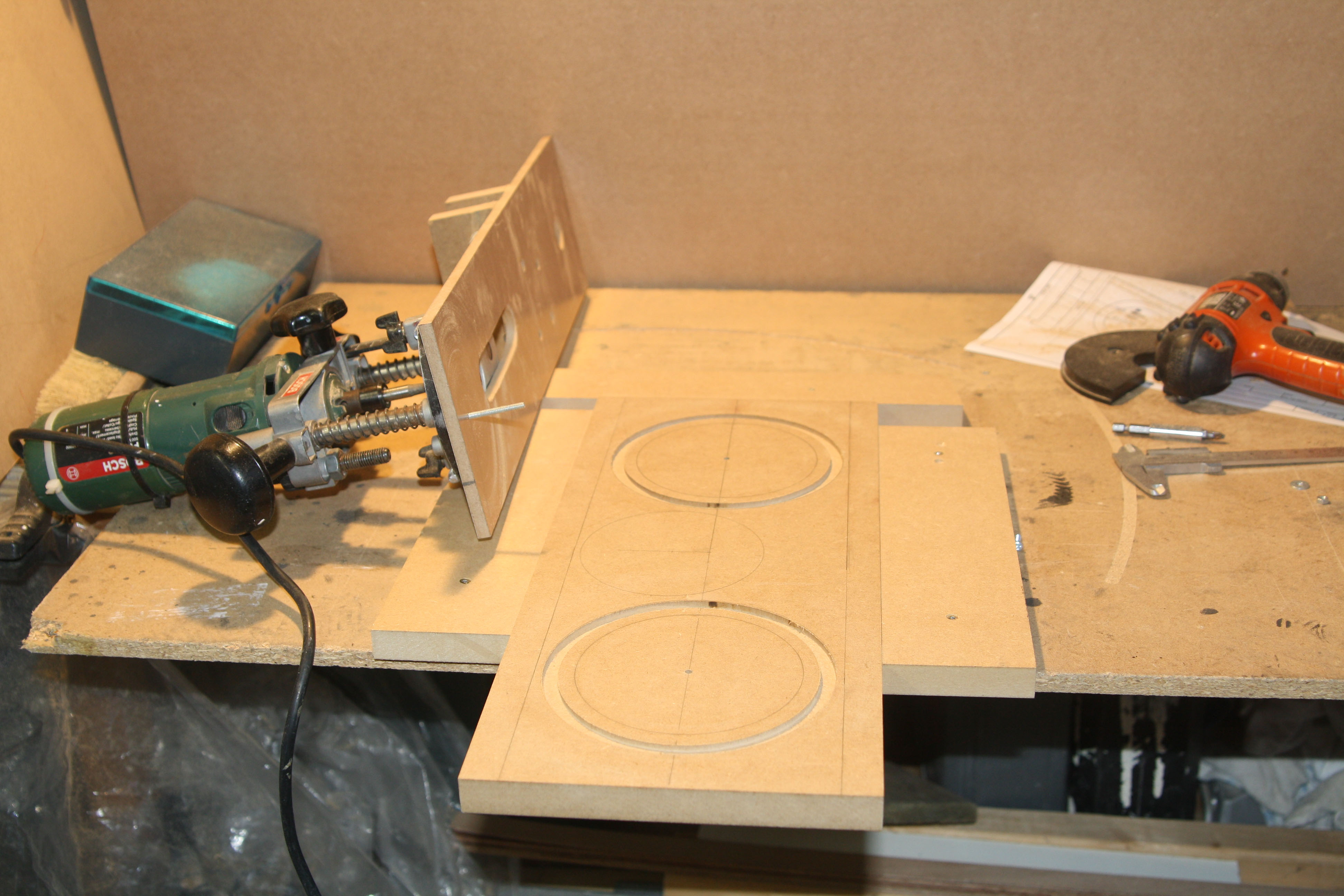

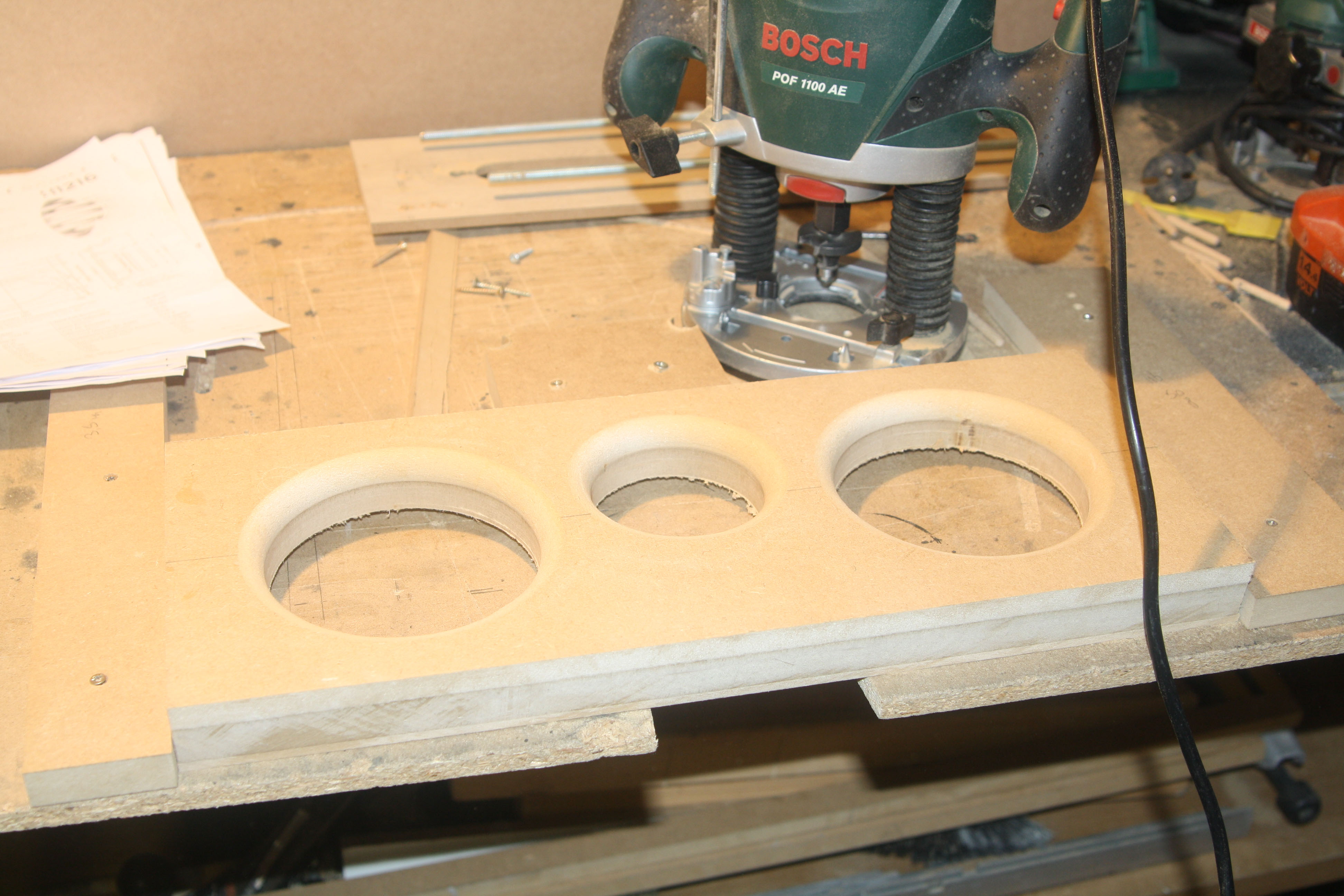

Ook nog de baffle gefreesd vandaag.

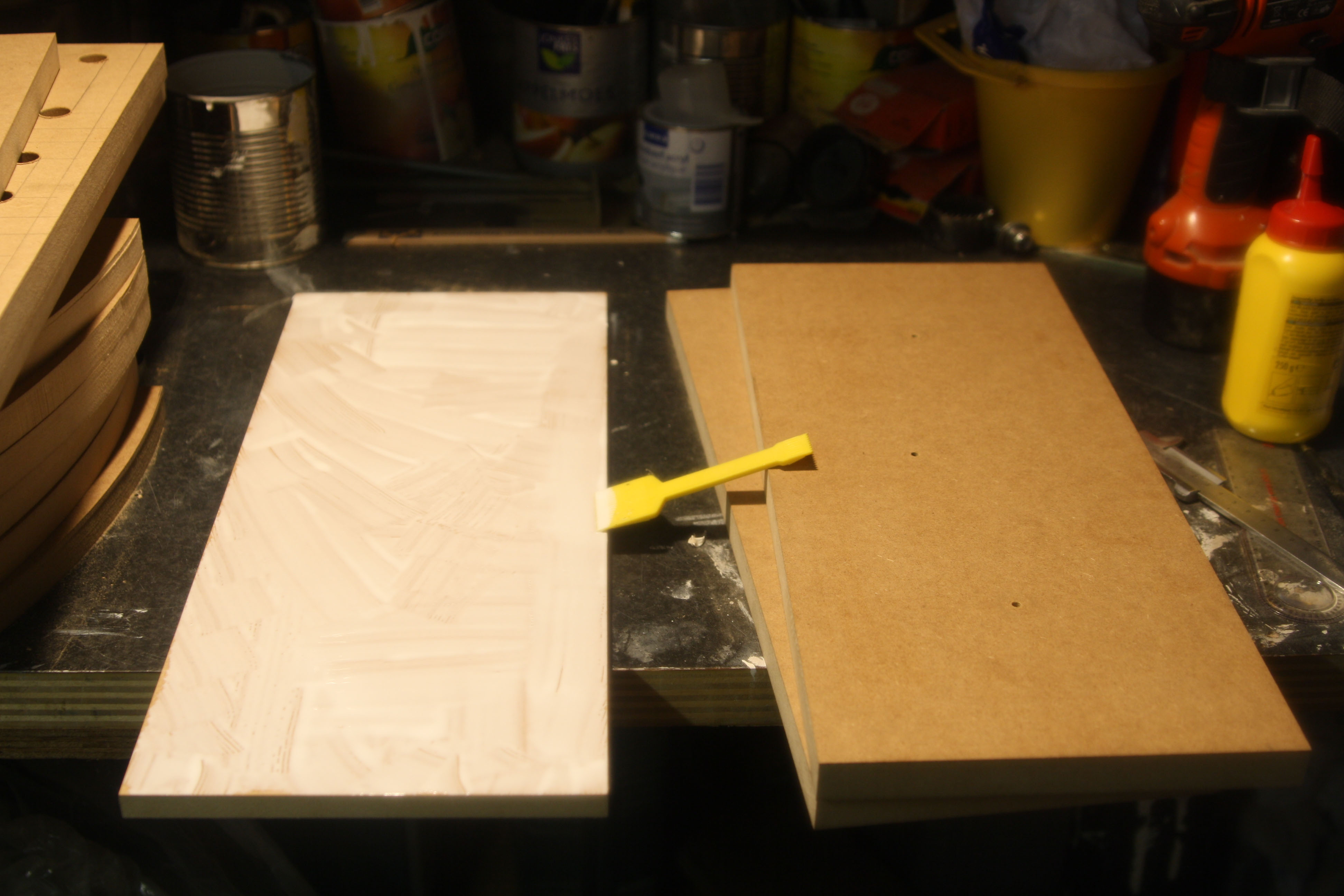

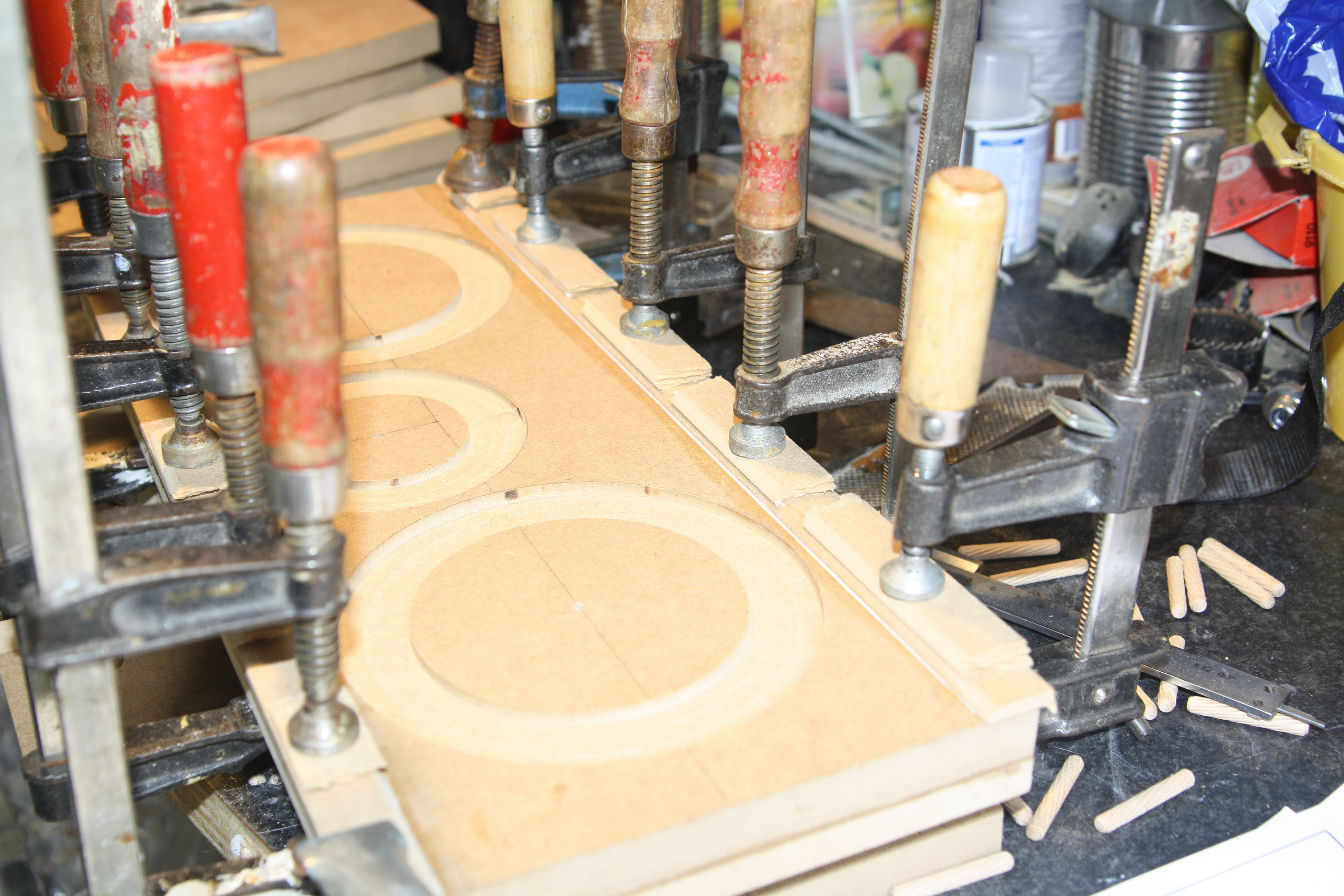

Als laatst heb ik vandaag de baffle, bestaande uit 19mm en 12mm mdf op elkaar gelijmd.

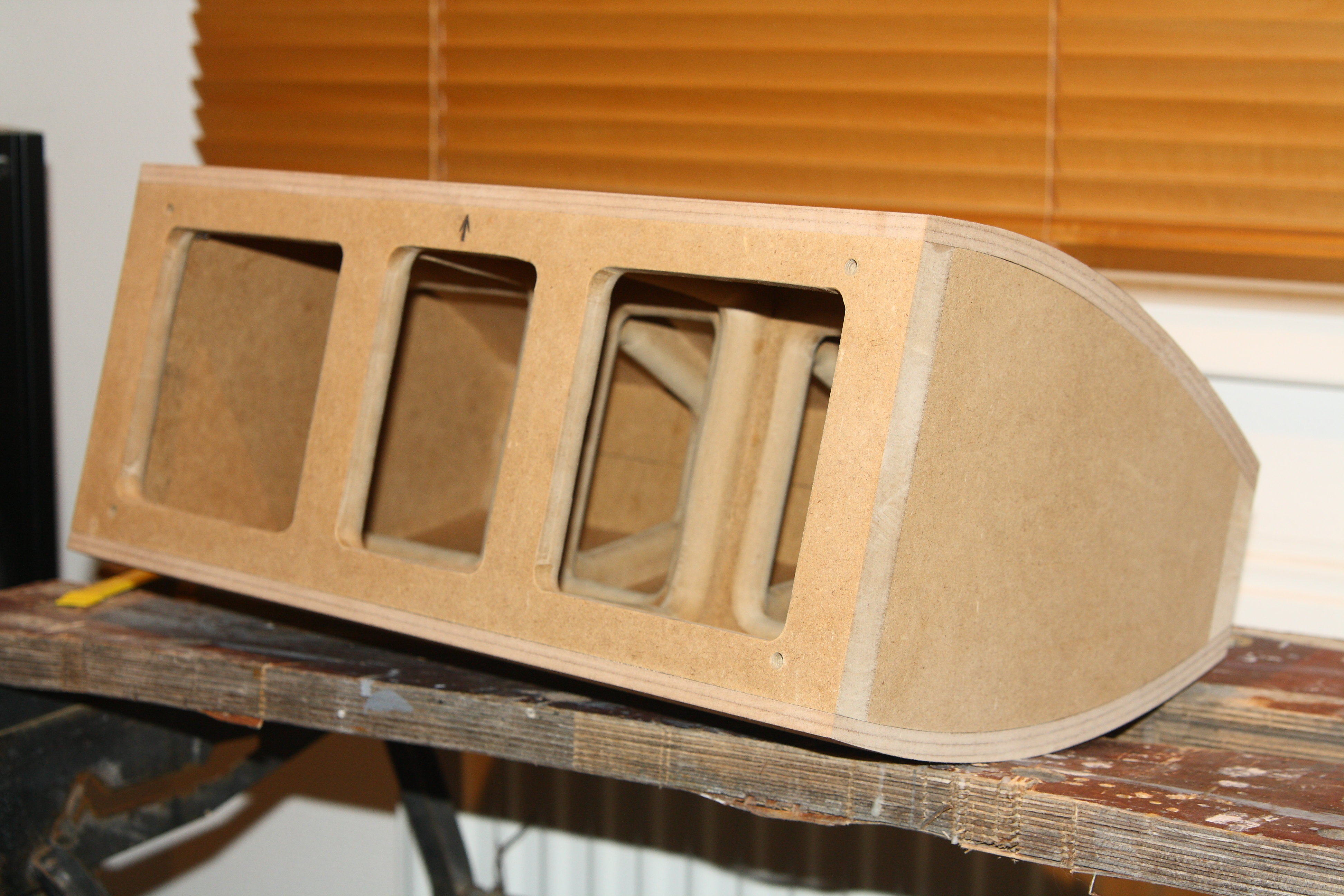

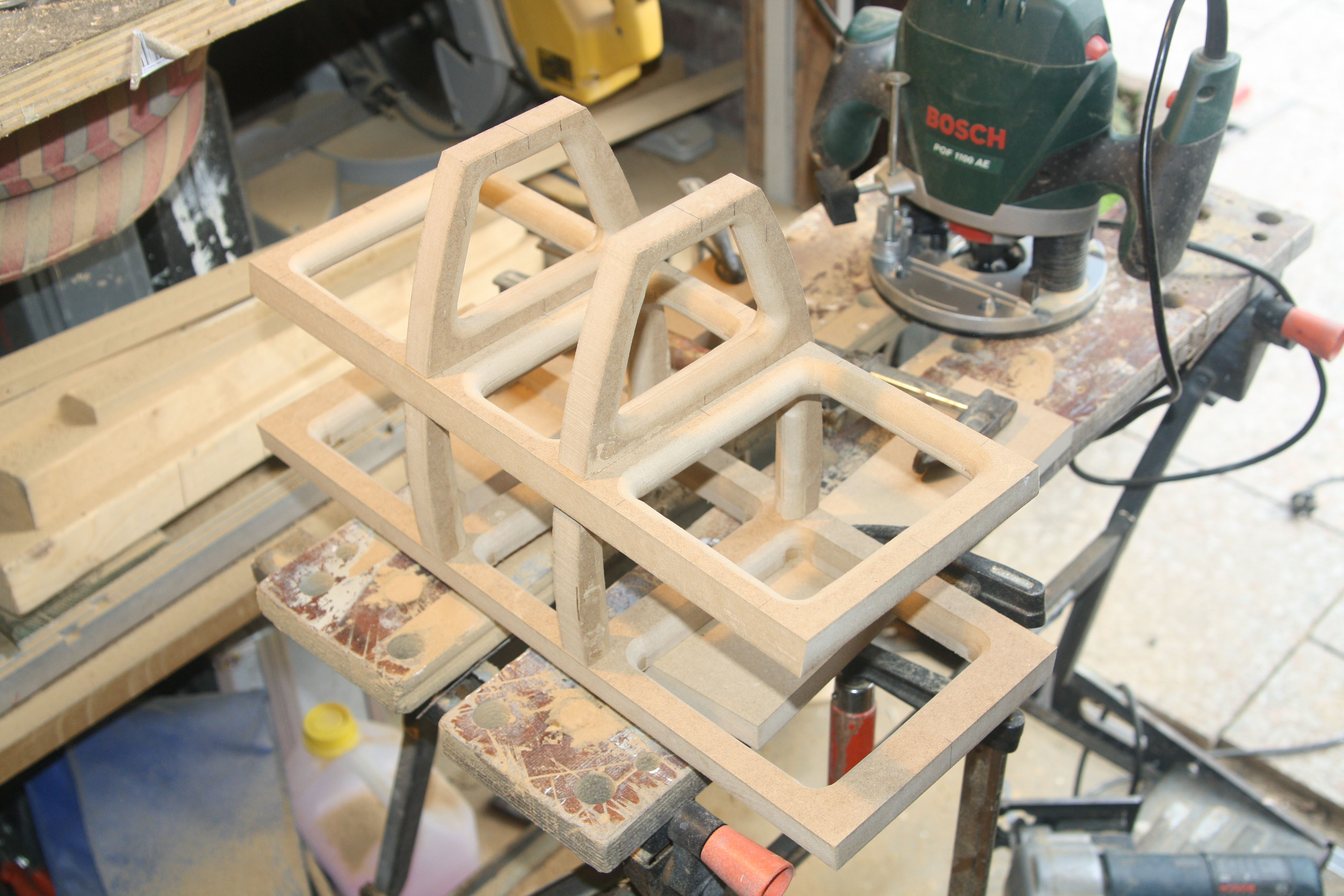

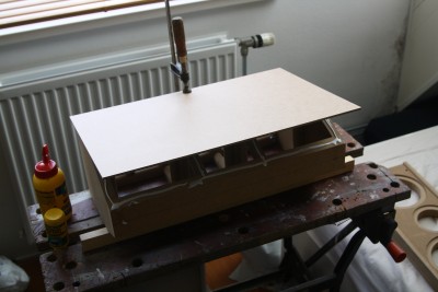

Vandaag weer bezig geweest. Alleen nog met deufeltjes in elkaar zetten en dan de zijkanten erop buigen.

matthijs1988 schreef:
zo hee! das een nette constructie!
waar ga je de rondingen mee maken?
Net als dit project: http://www.zelfbouwaudio.nl/forum/viewt ... =15&t=8636
Met 4mm mdf en dan met spanbanden/lijmklemmen vastzetten, misschien ook wel een schroefje, aangezien die toch niet zichbaar meer zijn na het fineer.

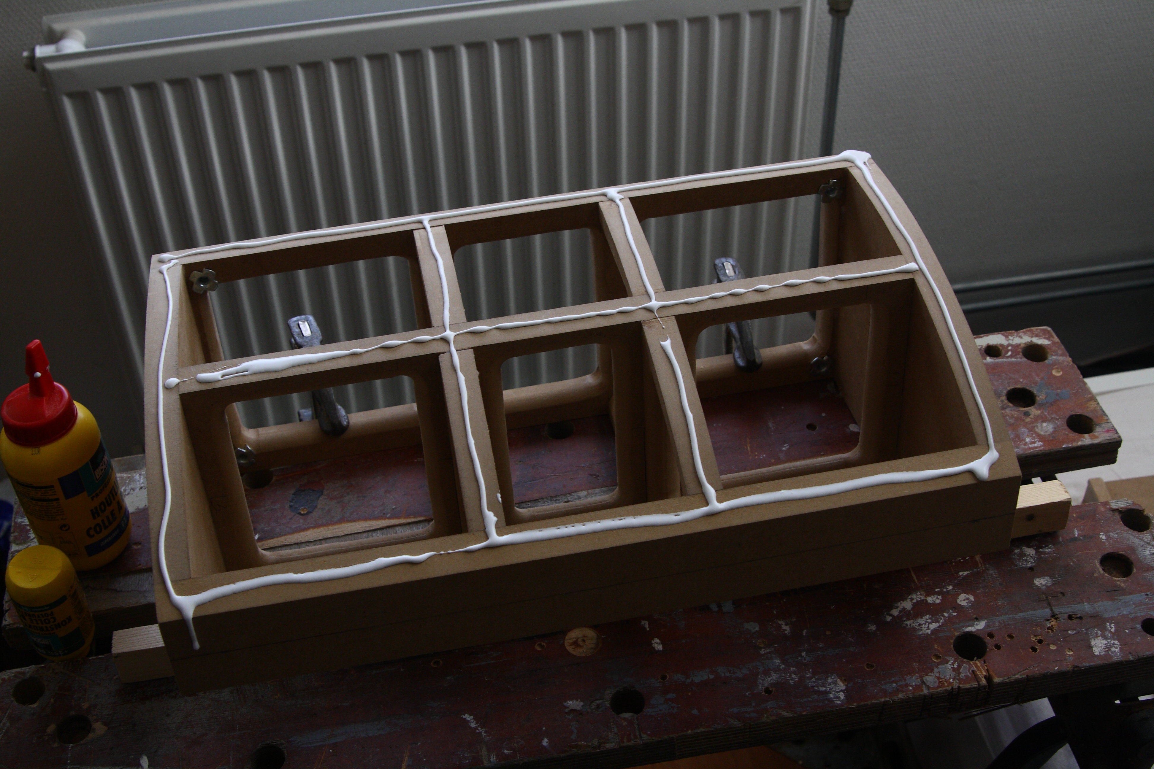

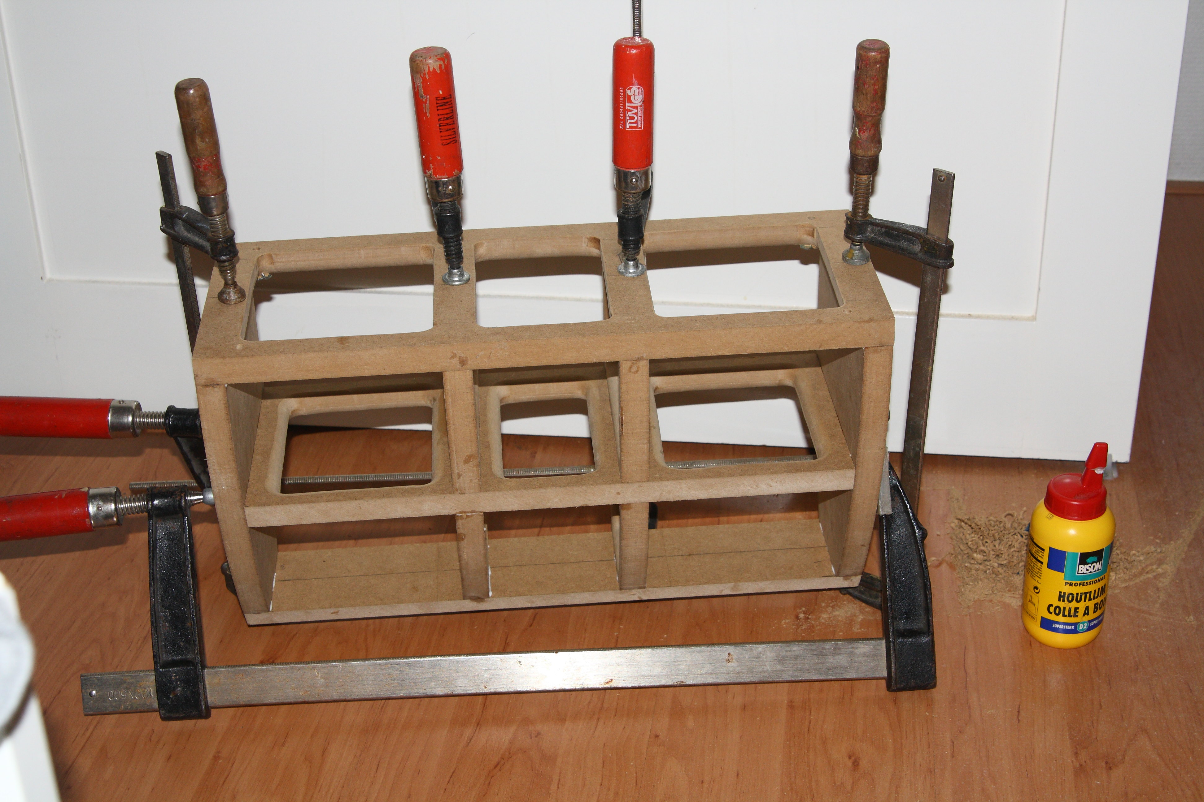

In de lijm:

RUben schreef:
In de lijm:
Mooi hoor. Ik heb je andere topic ook met bewondering gevolgd. Hoe maak je het frame zo precies dat het als een puzzel in elkaar past? Want het lijkt wel op 0,1mm nauwkeurig aan te sluiten allemaal!

JvS schreef:
RUben schreef:
In de lijm:
Toevallig een freesmachine verstopt in de schuur? :roll:

JvS schreef:
RUben schreef:
In de lijm:
Bedankt voor je reactie,
-Een goed ontwerp.
-Op alle stukken MDF met potlood alle maten uittekenen, kan je tijdens het frezen/zagen precies zien of je goed zit.
-Proefstukken maken en daarna alles goed uitmeten en eventueel aanpassen.
Bovendien is het zonder deuvels niet te doen om alles op z'n plek te houden. En sommige delen zitten niet helemaal goed op elkaar, maar net even met de schuurmachine er overheen en het is zo goed als passend allemaal.

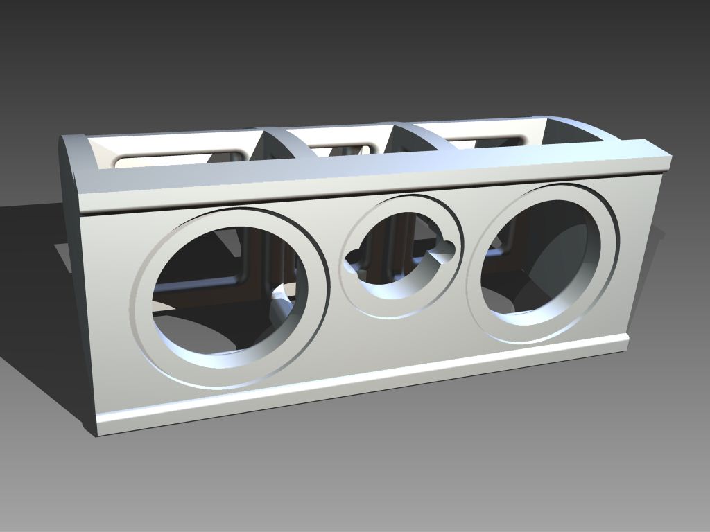

Ik heb ook de tekeningen van Inventor bijgevoegd.
Zometeen ga ik de eerste zijkant erop lijmen!

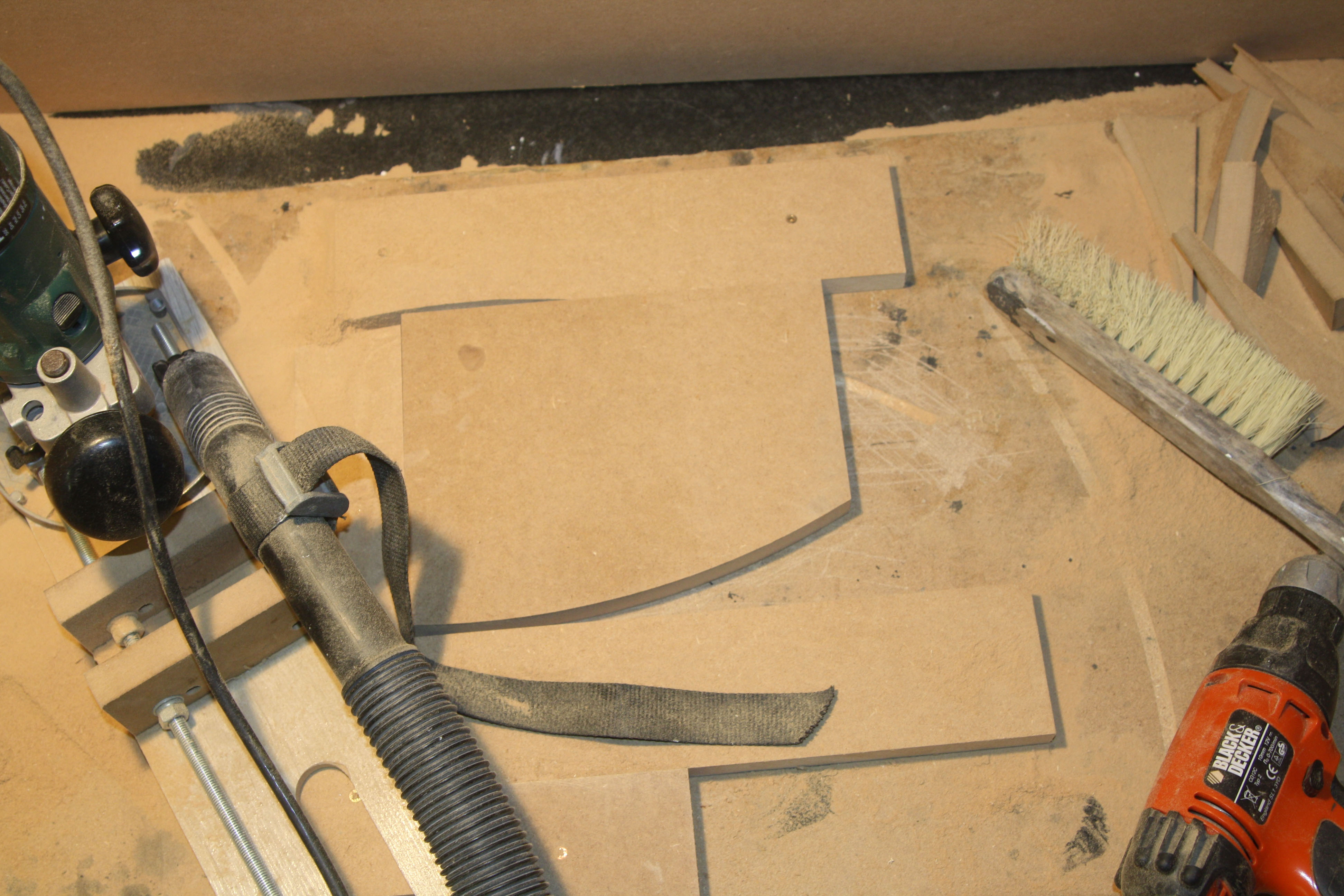

RobertD
Berichten: 4408
Locatie: Alphen a.d. Rijn
Re: Bouw 2.5 weg Center met Seas units
Bericht door RobertD »
Heb jij twee freesmachines? Da's wel handig.
Die kleine Bosch heb ik ook, ik zie dat jij er een cirkelgeleider voor hebt gemaakt. Dat ga ik nog eens afkijken van jou.
Welke dikte hebben die draad einden die je hebt gebruikt?
Het ziet er erg fraai uit wat je maakt.
RUben
Berichten: 120
Lid geworden op: do 09 mar 2006, 21:10
Locatie: Almere
Bericht door RUben »
Draadeind 8mm, maar deze is wel een beetje aan de lompe kant hoor, want ik moest voor die ronding een radius van 400mm hebben. Dus heb ik deze ook maar meteen gebruikt voor de baffle.
Je kan trouwens ook een klein schroefje aan een kant van de bovenfrees in de onderplaat schroeven, want dat draadeind werkt eigenlijk voor geen meter als je de bovenfrees wilt schuiven over dat draadeind, helemaal als ze niet precies op de gaatjes van de bovenfrees passen.
Ook nog een tip, houdt de stofzuiger achter de bovenfrees en niet ervoor, zoals ik had, dat werkt niet zo goed :P
Succes.

Zijkant, dit geldt trouwens alleen voor de eerste laag. Nakomende lagen gaat iets simpeler, omdat de plaatjes groter zijn dan de kast zelf, kunnen er tijdenlijk twee schroeven in de achterkant waardoor het profiel niet van de plaat afschuifd tijdens het klemmen. Door eerst het profiel aan de bovenkant te klemmen, zoals te zien is op het derde plaatje, alleen dan zonder schroefjes, kan deze zo strak over de kast worden getrokken als het ware. Extra blokjes tussen de spanbanden, na de eerste laag, is niet aan te raden, i.v.m deuken die zichtbaar blijven.
Inlijmen
Inlijmen
Recht erop leggen en klemmen met een lijmklem en vast zetten met twee kleine schroefjes.

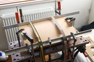

Vlak profiel erop
Vlak profiel erop
Profiel aan de onderkant erop, spanbanden erop, beetje aantrekken. Lijmklemmen erop, spanbanden strak aantrekken. En alle andere toeters erop.

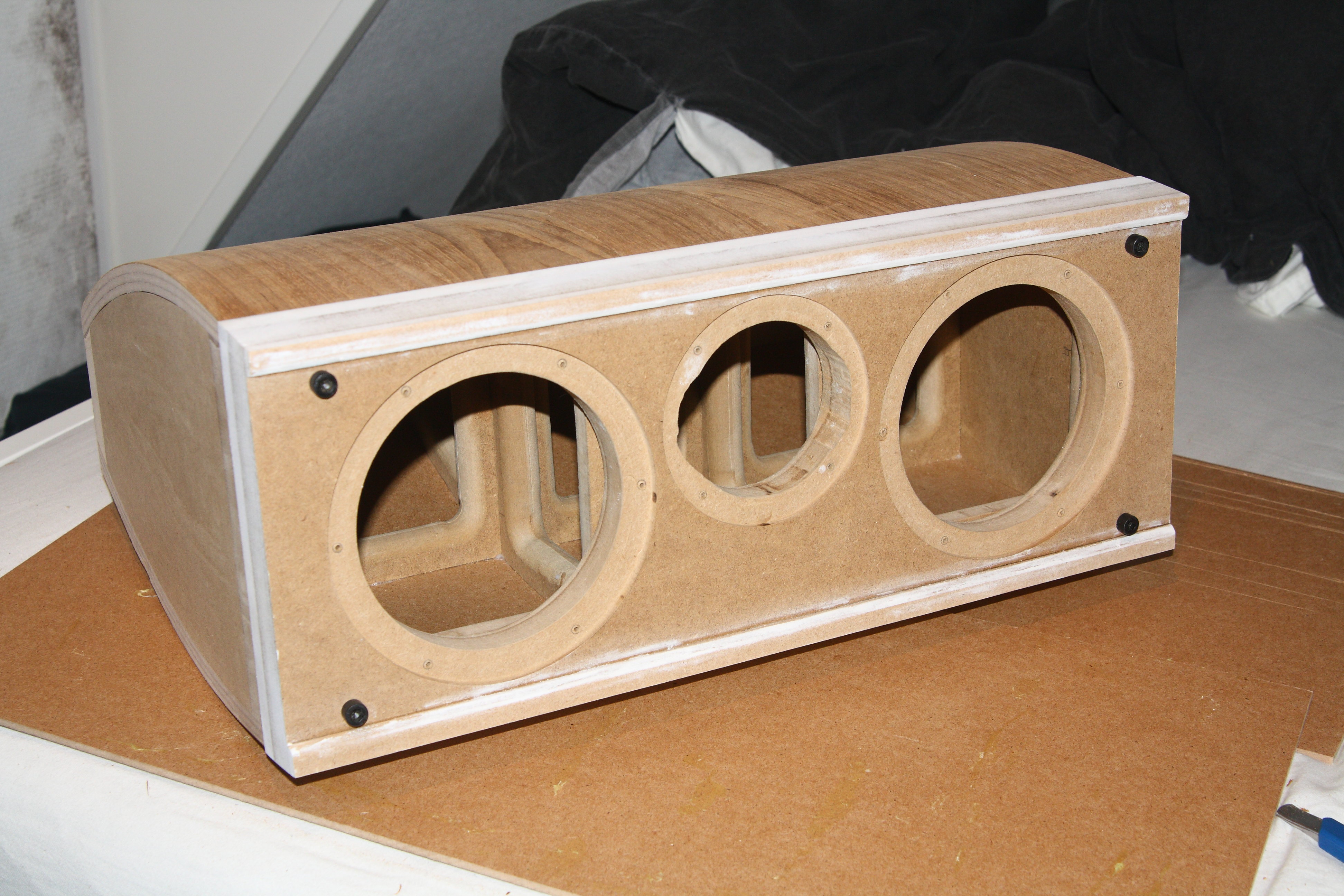

Update
Heb alle zijkanten erop gelijmd. De baffle heb ik schijnbaar iets te smal afgezaagd, hierdoor heb ik vlink wat weg moeten schuren van de zijkanten om het goed aan te laten sluiten.
De baffle geplamuurd en de onder en bovenkant al gefineerd.

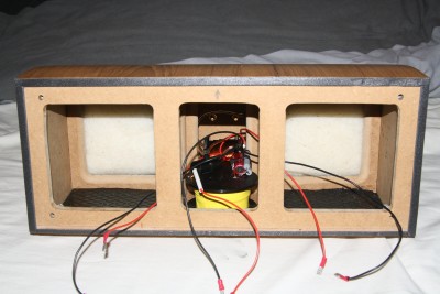

Eindresultaat
Binnenkant
Binnenkant
Eindresultaat, zonder voetjes(dopjes). Twee keer grondverf, twee keer lak met roller (zijdeglans/schoolbordenverf 50/50 voor een wat matter resultaat) daarna nog een keer met de spuitbus.
