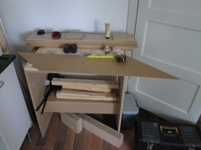

De werkplaats
De werkplaats

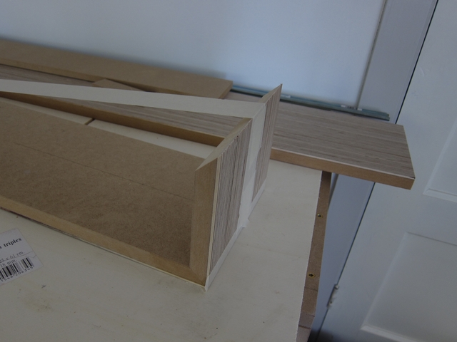

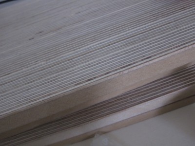

Het Materiaal: 4,5mm berken plexwood verlijmd op 18mm MDF

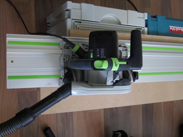

Fijn stukje zagen
Fijn stukje zagen

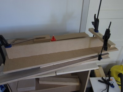

Schotten lijmen
Schotten lijmen

Ik moet wel zeggen dat ik het gebruikte hout erg mooi vind.
Is dit zo kant en klaar te koop of heb je de toplaag er zelf op gelijmd?

Goed gereedschap!

Dit materiaal is zo te koop. Het heet plexwood. Het is in verschillende samenstellingen te krijgen, bijvoorbeeld als laminaat, los fineer of massief. Ook het materiaal waarop het verlijmd is is nog te kiezen. Wij hebben zelf een tafel ontworpen waarbij dit het blad is, dit is toevallig een stuk wat ik nog over had.

Goed gereedschap!
... is het halve werk :D
Tijdens de verbouwing 9 platen mdf hiermee weggezaagd, kan niet meer zonder! heerlijk spul alleen jammer van de prijs :roll:

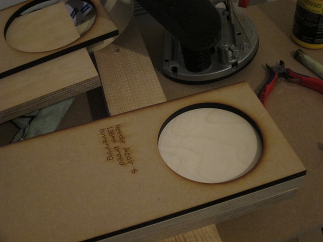

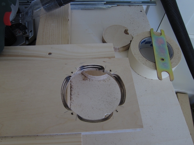

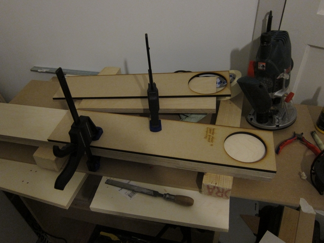

Net op mijn werk met de lasersnijder een setje mallen van mdf gemaakt voor het frezen van de drivers. Nu kan ik met de kopieerring, als het goed is, gemakkelijk de gaten voor de drivers op maat maken. De 2 mallen zijn ook precies de breedte van het front dus makkelijk uitlijnen.
Van het weekend maar eens rustig gaan proberen... is immers niet iets wat je te gehaast moet doen.

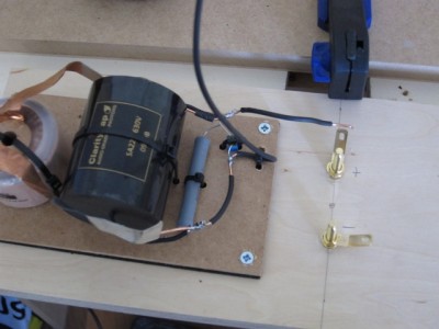

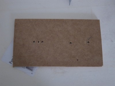

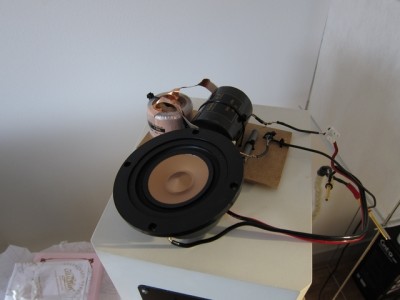

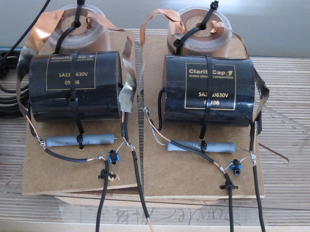

Filter zit inmiddels ook in elkaar.Vandaag de frees maar eens aanzetten.
Filterplankje
Filterplankje
Solderen
Solderen
Luisteren
Luisteren
Filter monteren
Filter monteren

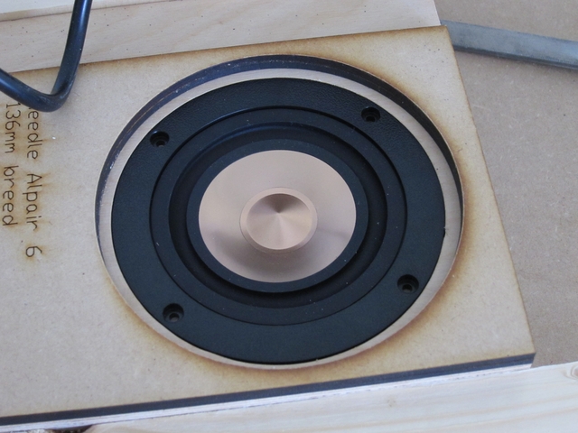

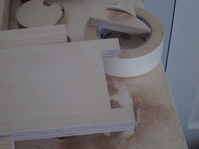

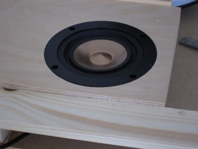

Flink opgeschoten de afgelopen dagen!! Zondag eerst de gaten in de speaker gefreesd. De cirkelmallen werkten erg goed. De drivers liggen nu mooi verzonken.
Driver op zijn plek
Driver op zijn plek
En netjes verzonken.
Achterkant zoveel mogelijk onder 45 graden gezet.

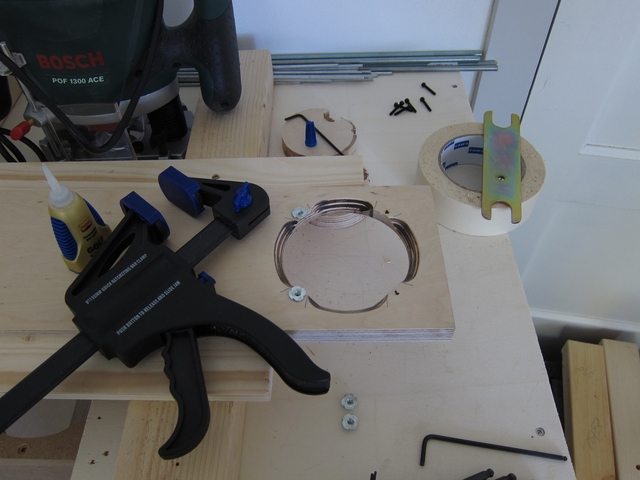

Met behulp van een lijmklem de inslagmoeren (M3 dus lekker klein) op hun plek gezet. Drupje secondelijm erbij om ervoor te zorgen dat ze daar ook blijven zitten.
Inslagmoeren met een drupje secondelijm om ze op hun plek te houden.

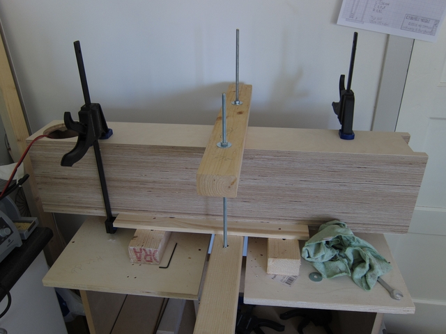

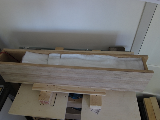

Er vervolgens het geheel in elkaar gelijmd!!
Baf erin
Baf erin
Lijmklem tekort? Draadeind komt altijd van pas.
