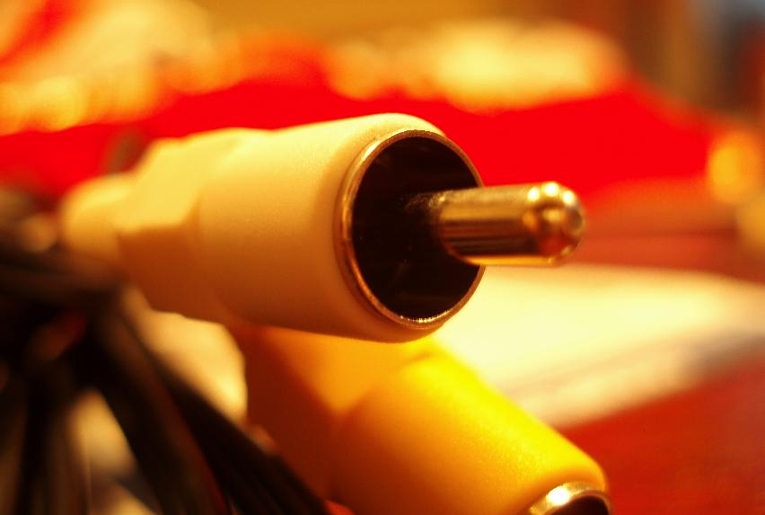

DIY/CreaBea ideetje:
Neem twee tulpstek(k)ers:
Sloop de kern/pen uit beide stek(k)ers (ik gok dat de pen hol is).

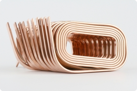

Neem wat installatiedraad en strip deze:
Prik de pennen van de tulpstek(k)ers in de Clarion en buig een stuk installatiedraad zodat de afstand bepaald is.
Soldeer de U in de pennen, beetje vijlen en hierna afwerken met krimpkous:
