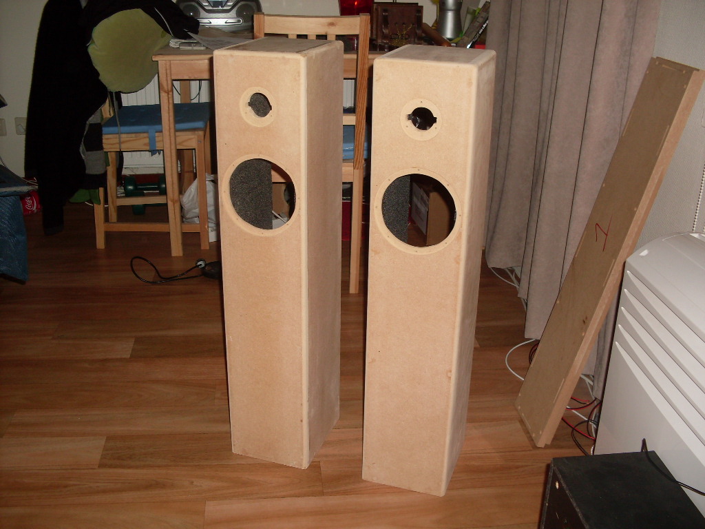

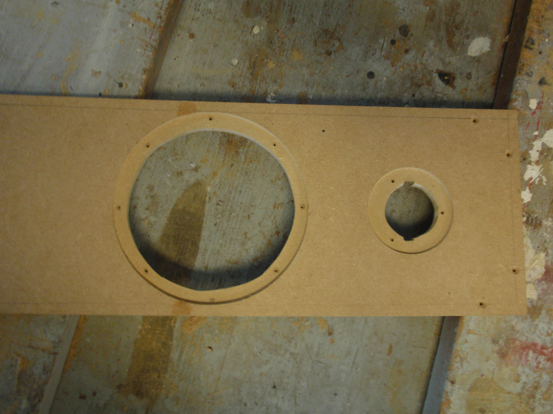

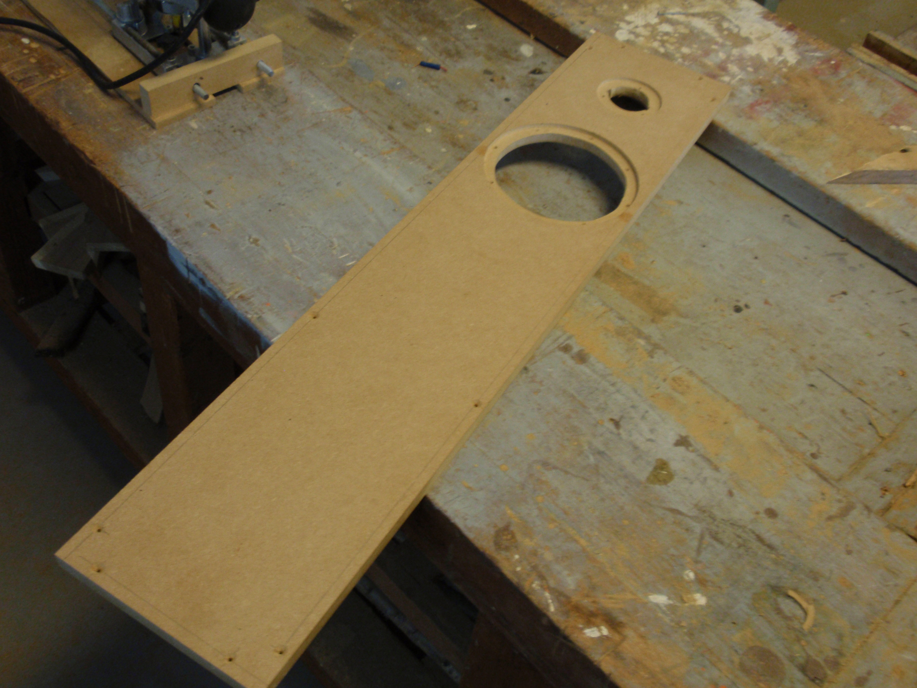

Tot dusver zijn de planken opmaat gezaagd door de Hubo en zit kast in elkaar met losse achterkant om de vulling in te stoppen.
De kasten zitten in elkaar met een combinatie van lammelen met schroeven. Dit is omdat er geen lijm klemmen zijn en omdat we eerst geen goede lammenzaag hadden.
P.S. grote foto's
Foto's van de lammelen komen later. Het filter neem ik van Henkjan en MrCaBLeGuY over.

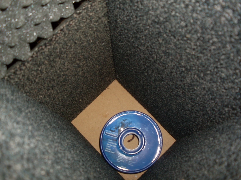

Nou heb ik een vraagje: Kun je vloerbedekkings tegels met rubberen boden gebruiken als vulling?
Gevreesde gaten
Gevreesde gaten
plaat van zijkant
plaat van zijkant
speakers
speakers
van zij kant
van zij kant

Ik heb alleen nog 1 vraagje: Zijn vloer tegels met rubberen onderkant goede demping? Mij leek het rubber een beetje te dik voor het geluid.

De vulling word floer tegel met eier-matras tegen de achter en boven kant.

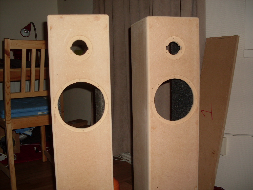

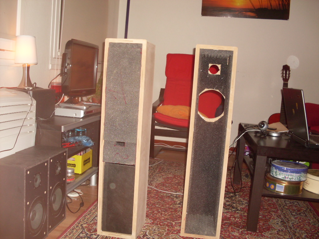

De kasten zijn haast speel klaar. De binnen kant is gestoffeerd (dat klink lux :mrgreen: ) en de buitenkant geschuurd. De baspoort en terminals moeten er nog in. En de voeten moeten nog gevreesd worden en dan zijn ze klaar :D

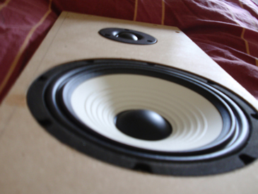

vulling
vulling
Binnenkant
Binnenkant
Berichten: 33825

mooi, maar (domme vraag misschien) is de afstand tussen de tweeter en de woofer niet wat groot? Krijg je zo wel een coherent geluid? Of is dat juist bewust?
Berichten: 33825
Re: CSS Markaudio vloerstander
dat komt van de originele LBVS, die gebruikte een tweeter met een grotere frontplaat

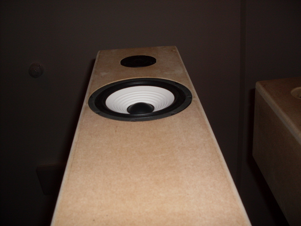

Hallo Mede Knutselaars,
Vandaag heb ik 1 van de 2 boxen gereed gemakt voor de meeting van morgen, En meteen een geluisterd hoe de El 166 fullrange klinkt. (gewoon geen geduld om keurig te wachten op het filter O:) )
Mijn beleving hier van is zeer goed. Het laag is prima in orde zelfs zonder de Basreflex poort of de pootjes. De kast dreunt wel erg me met de lage noten, Maar dit is niet hoorbaar in het geluid :mrgreen:
Wat me opvalt is dat je de hoge tonen niet echt mist omdat de el 166 al aardig hoogt komt. Je mist wel een beetje de helderheid soms tussen het hoog.
Ik hoor nu al warempel handtrommels die normaal niet hoorbaar zijn :shock: .
Morgen weer een update met de metingen :)

Denk je niet dat je het meedreunen van de kast pas gaat horen op het moment dat je er wat tegen doet?
DragoSz
Berichten: 568
Locatie: Haaksbergen
Bericht door DragoSz »
Dit kan het geval zijn Koen. Maar ik denk dat de vibraties in de kast afnemen als de baspoort er in zit. Omdat het dan beneden eruit geblazen word geblazen en nu is hij nog gesloten.
Die dreun vibraties van de kast ben ik nog maar in 1 liedje tegen gekomen hoor.
Bij wat luisteren van Rock/Metal mis je het hoog wel duidelijk, Maar het klinkt er niet zo heel veel slechter van \:D/

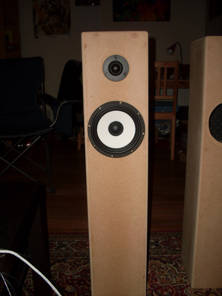

De metingen zijn binnen maar hebben een beetje last van vroege reflexies. Nu heb ik geen programma om ze zelf te openen dus dat komt later nog een keer.
En nog even een fotootje :wink:
