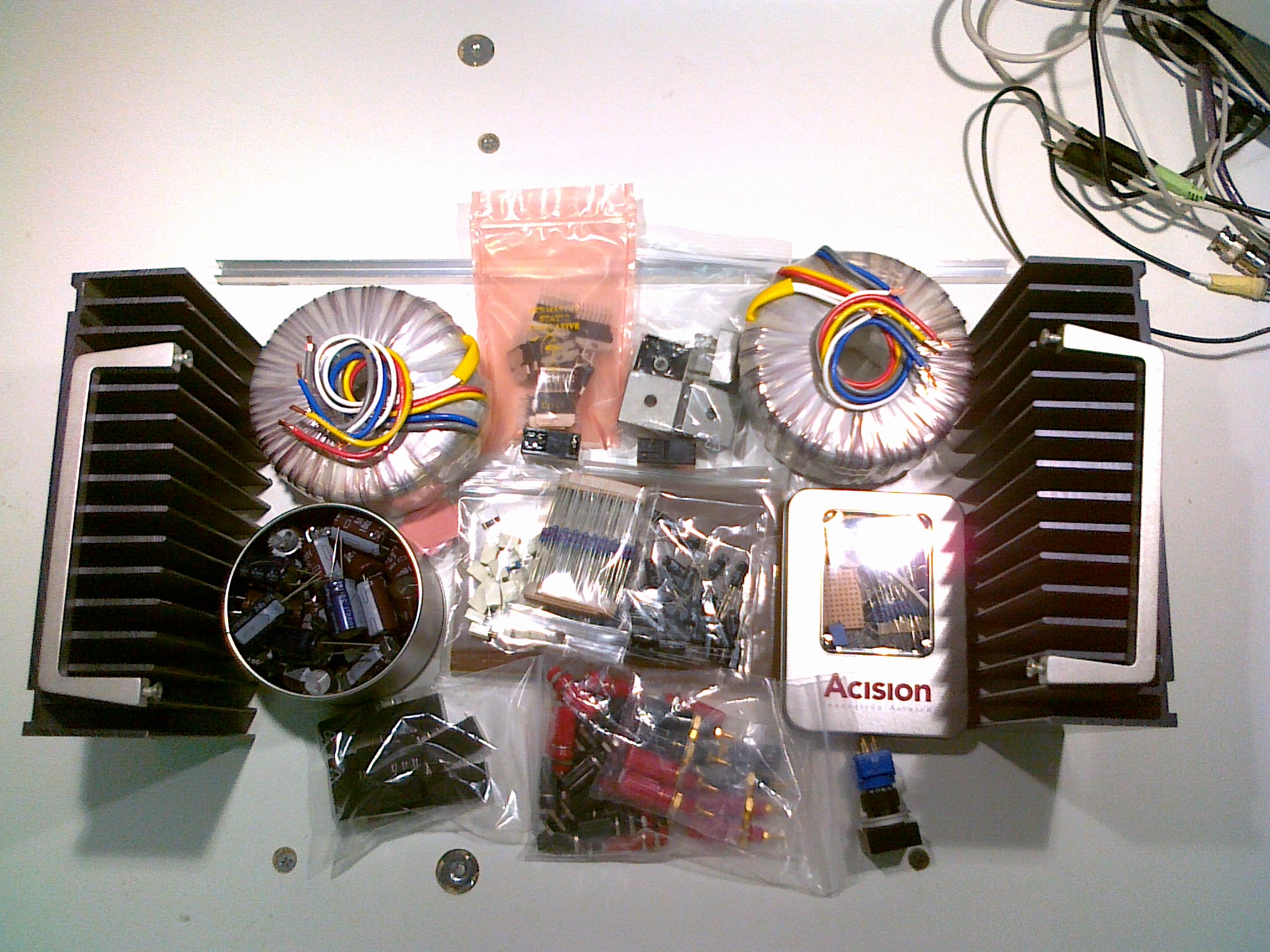

En een beetje showcase start altijd met een imposante uitstalling van de goodies.
Voor deze versterker lijkt mij dat ook een goed begin:
Ik ga de TDA7294 gebruiken want die is mee tot nu toe goed bevallen.
Hij wordt niet zo warm en geen last van SOAR omdat het MOSFET is.
Daarnaast ook nog Mute en Standbye functions
Kan handig zijn als ik niet alle 12 Amps nodig heb...

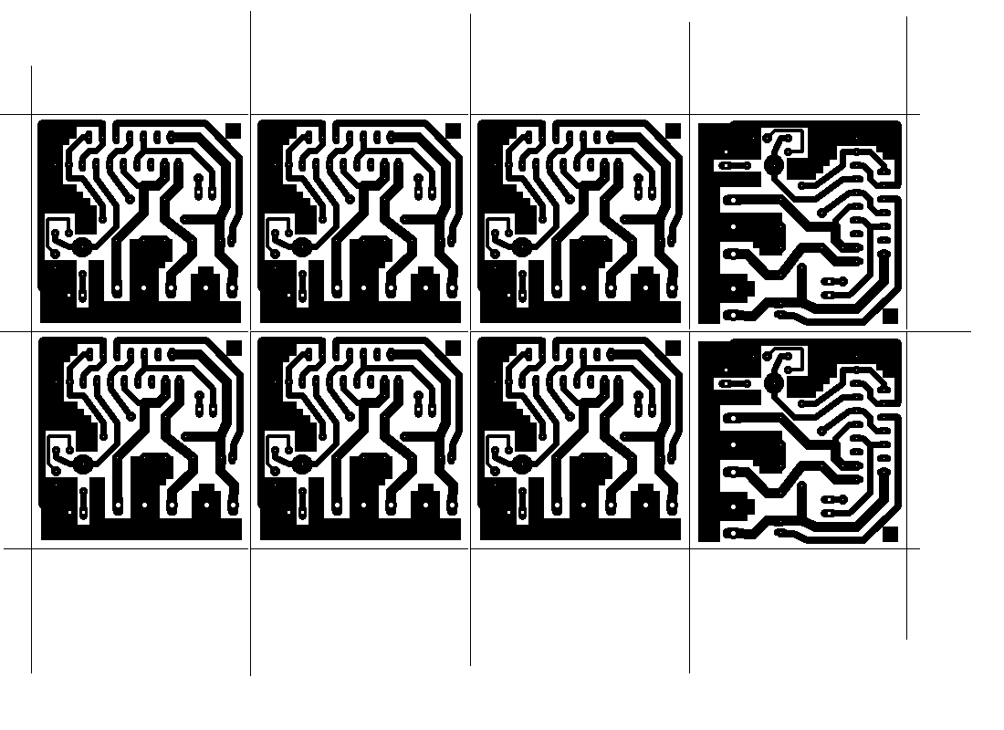

Ik heb het ontwerp van de PCB opnieuw gedaan.
Beetje minimalistische aanpak zodat het makkelijk te etsen is.
Mute en Stdby gecombineerd op 1 draadje naar buiten gebracht.
Nu nog 12 keer etsen ;)

Kun je die print niet op een grote plaat naast elkaar afdrukken en maar 1x etsen :-s
Dat is ook mijn plan. Ik werkt met standard boardjes van 10 bij 16cm
Op een zo'n boardje wil ik 6 van deze printjes etsen.
Daarom moest het ontwerp binnen de 5cm bij 5cm blijven.
En zo zal het gebeuren ;)
Ik vind zelf dat ik de printjes heel ingenieus naast elkaar heb geplakt ;)
(af en toe is het gewoon lekker om jezelf even een complimentje geven in het openbaar)
Er passen er zes op een Euro print plaatje van 10cm bij 16cm en dan kun keizen of je 3x2 wilt of 2x3 ;)

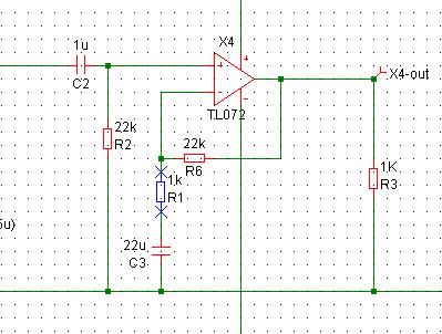

Het schema ingevoerd in SIMetrix en gesimmuleerd:
Simulatie SIMetrix.JPG (28.46 KiB) 713 keer bekeken
De rode grafiek C3 = 47uF
De groene grafiek c3 = 22 uF

Mooie verzameling trouwens,moet je kiezen,linkse 6 of rechtse 6,want 8 gingen er toch niet op :-s
Heb je niet het verkeerde gesimuleerd,ik kan de TDA niet terugvinden :?
Bij die schakeling lijkt me de 47µ wel een minimum,als vuistregel hou ik meestal de verhouding 50µ bij 1k aan.

Bericht door Erwin »
Klopt als je er 3 naast elkaar wilt hebben (wat ik wil) belicht je de linker kant.
Als je 3x2 stereo printjes wil hebben pak je de rechter kant.
Geniaal momentje al zeg ik zelf ;)
Ik heb een willekeurig (ideale) OpAmp gepakt voor de simulatie in SIMetrix.
Het ging mij alleen om de simulatie van de DC ontkoppeling.
De DC ontkoppeling met 22uF buigt al een beetje af boven de 20Hz.
Ik verwacht dat het verschil niet echt hoorbaar is met "normale" muziek...
Ik heb 47uF liggen en die ga ik gebruiken.
