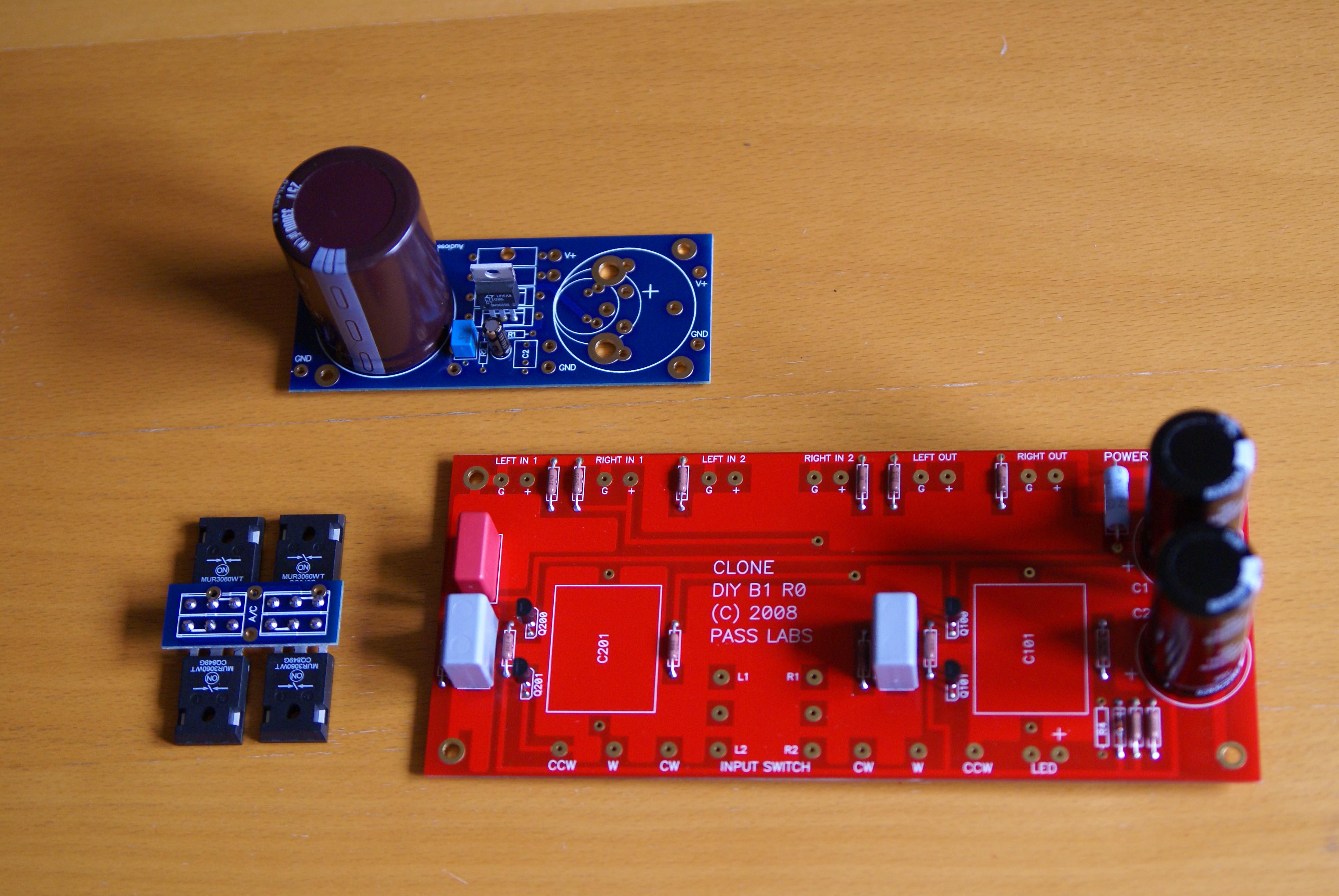

De rode print is de B1, de rest is va de F5
Omdat ik nog wat extra onderdelen over had van de F5 is de voeding wat zwaar uitgevallen, maar dat kan niet veel kwaad toch.
begin bouw
begin bouw

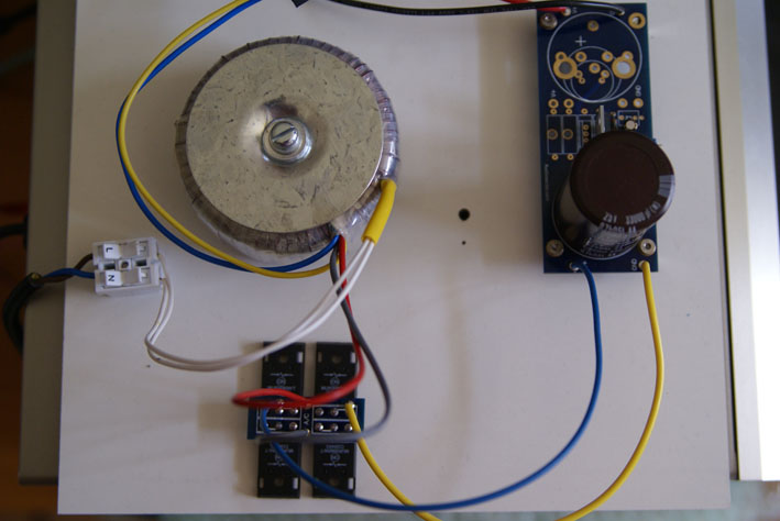

Om alles te testen heb ik een stuk kunststof plaat van de afvalhoop gehaald en daar alles op gemonteerd.
test opstelling
test opstelling

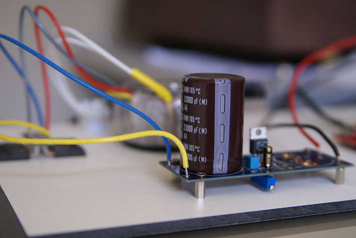

Om een mooie 18V te krijgen heb ik er tijdelijk een potmeter in gezet. Nadat ik hem mooi had afgeregeld heb ik hem weer gedemonteerd en nagemeten. Hierna heb ik de potmeter vervangen voor de gemeten 1,58K weerstand en meet nu 18,01 volt wat volgens mij niet slecht is.
Voeding
Voeding

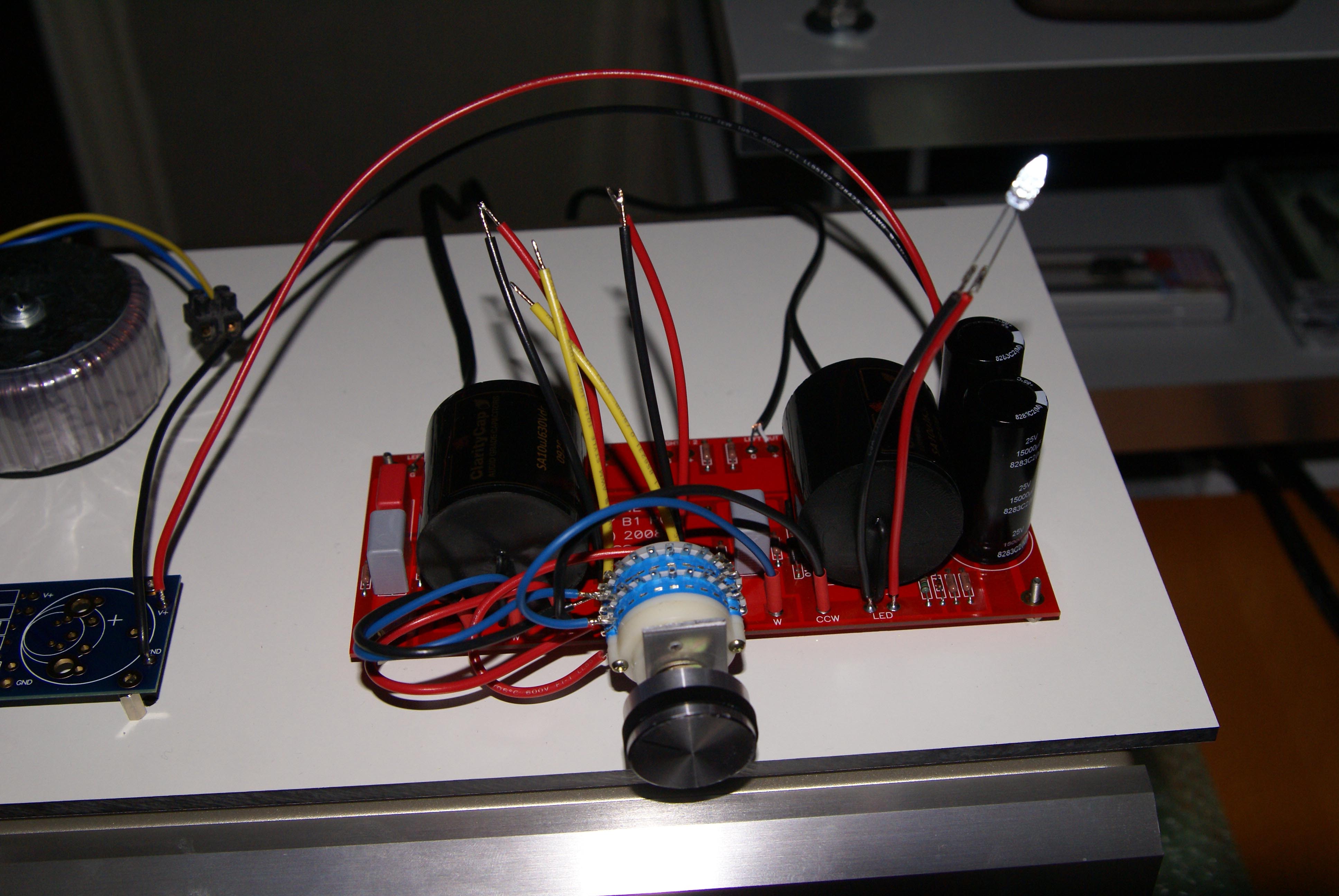

Hier is de test plank verder bestukt.
De stappenschakelaar komt uit taiwan en heeft smd weerstanden gesoldeerd.
Op mijn kleine kamertje zijn de eerste twee stappen net iets te groot dus staat het al snel net iets te hard.
De condensatoren zijn ClarityCap SA 10.0 uF van Caps & Coils, ik eigenlijk had ik de premiums van obbligato willen gebruiken maar die waren veels te groot voor de print.
En het werkt
En het werkt
Zoals je ziet passen deze ook maar net.

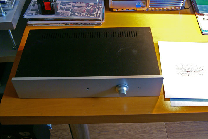

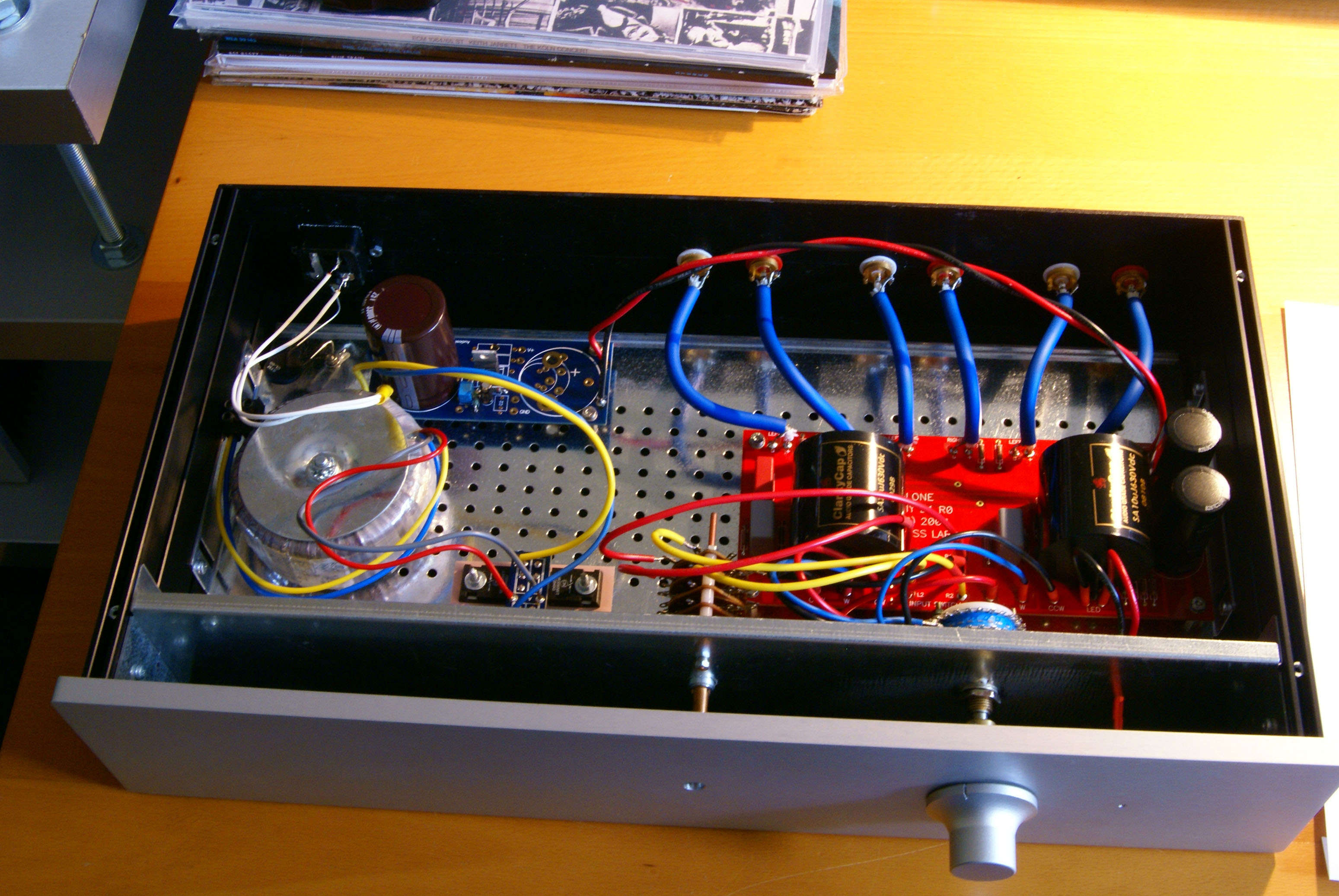

Na heel lang wachten op de hifi2000 bestelling konik dan eindelijk aan de gang.
De dag voor het zelfbouwaudio forum dag in Breda als een dolle aan de slag gegaan.
Natuurlijk kom je op zo'n moment wat onderdelen tekort maar ik ben een heel eind gekomen.
Het begint wat te worden
De binnenkant
De binnenkant
Het boren van grote gaten blijft nog altijd een crime, het worden op een een of andere manier 3 hoekige gaten.
Maar gelukkig kon ik wat smokkelen met de cinche aansluitingen.
Achterkant
Achterkant
De keuze schakelaar was iets wat ik nog in de bak had liggen, de bedoeling was een toggel schakelaar maar die moest met een fijner schroefdraad getapt worden dan dat ik in huis had.
Nu moet de as nog verlengd worden en komt er zo'n tweede knop op (als ik het met mij zelf eens ga worden).

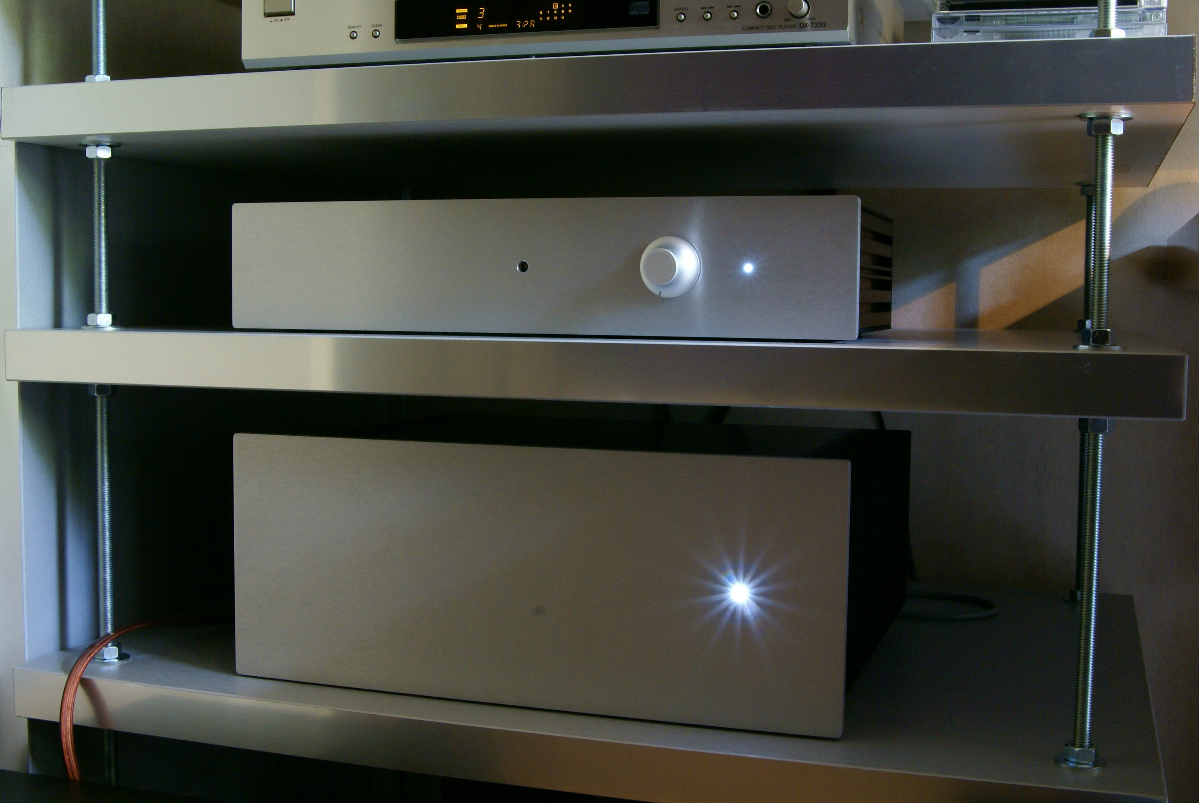

En natuurlijk op zijn eindbestemming.
overigens zie je dit licht van de led's met al zijn stralen alleen op de foto (sluitertijd).
Op zijn plek
Op zijn plek

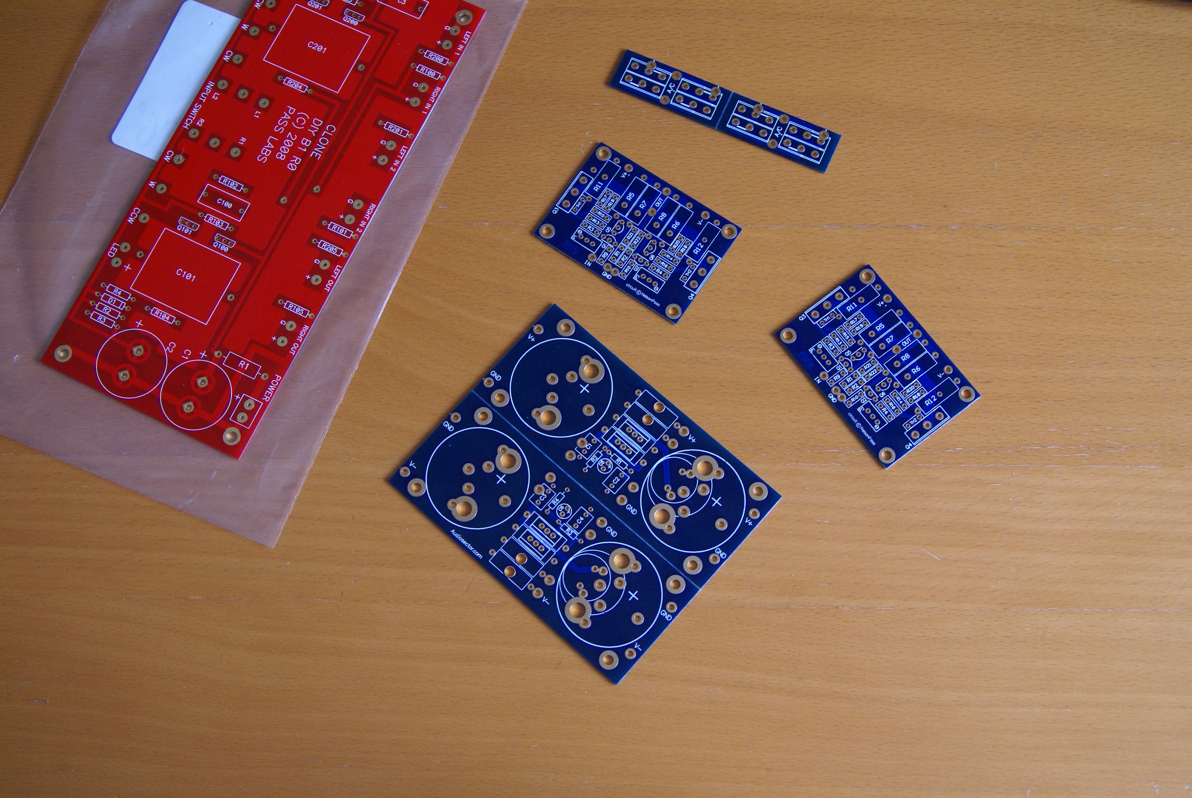

Ja mooi printje he?
Ik heb de gerberfiles van de PassLabs site gehaald en de printjes in china laten maken.
Je hebt er dus dus 2 nodig voor een stereo versterker.
Ben vandaag met bestukken begonnen en zal morgen een topic openen.
Berichten: 17579
Re: First Watt B1 Buffer Preamp
alleen voor je zelf besteld!
gervenja
Berichten: 660
Bericht door gervenja »
mmm,
nu je er toch over begint. :wink:
Ik heb dus nog 8 printjes over 4 setjes dus.
Prints zijn 18 cm * 12,5 cm en € 17,25 per stuk (incl. postzegels).
1,6 mm dik, 35 um koper,kleur zwart, witte silksreen en gouden contacten
Wie het eerst komt....
mocht er voldoende animo zijn plaats ik wel een extra order.
Ben momenteel nog bezig om een extra voortrap te maken voor een MC aansluiting, op een van de foto's zie je alergens een layout. :-$
