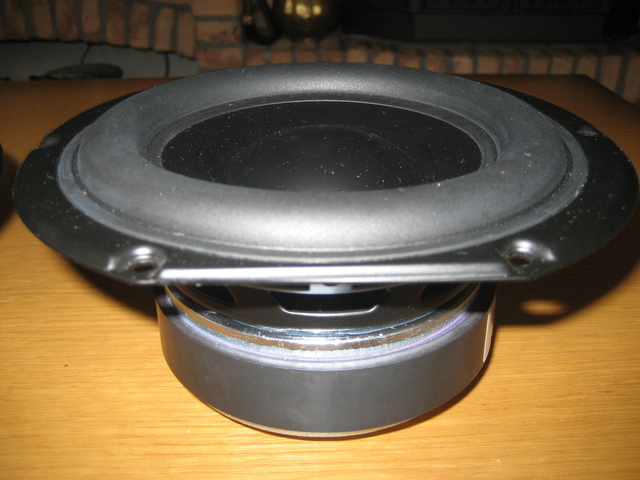

- Mid: Peerless HDS Exclusive 4"
- High: Peerless HDS 1"

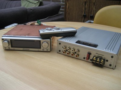

HU+DEQ:
zie eerste foto bijlage

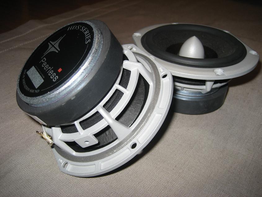

Mid:
zie derde foto bijlage

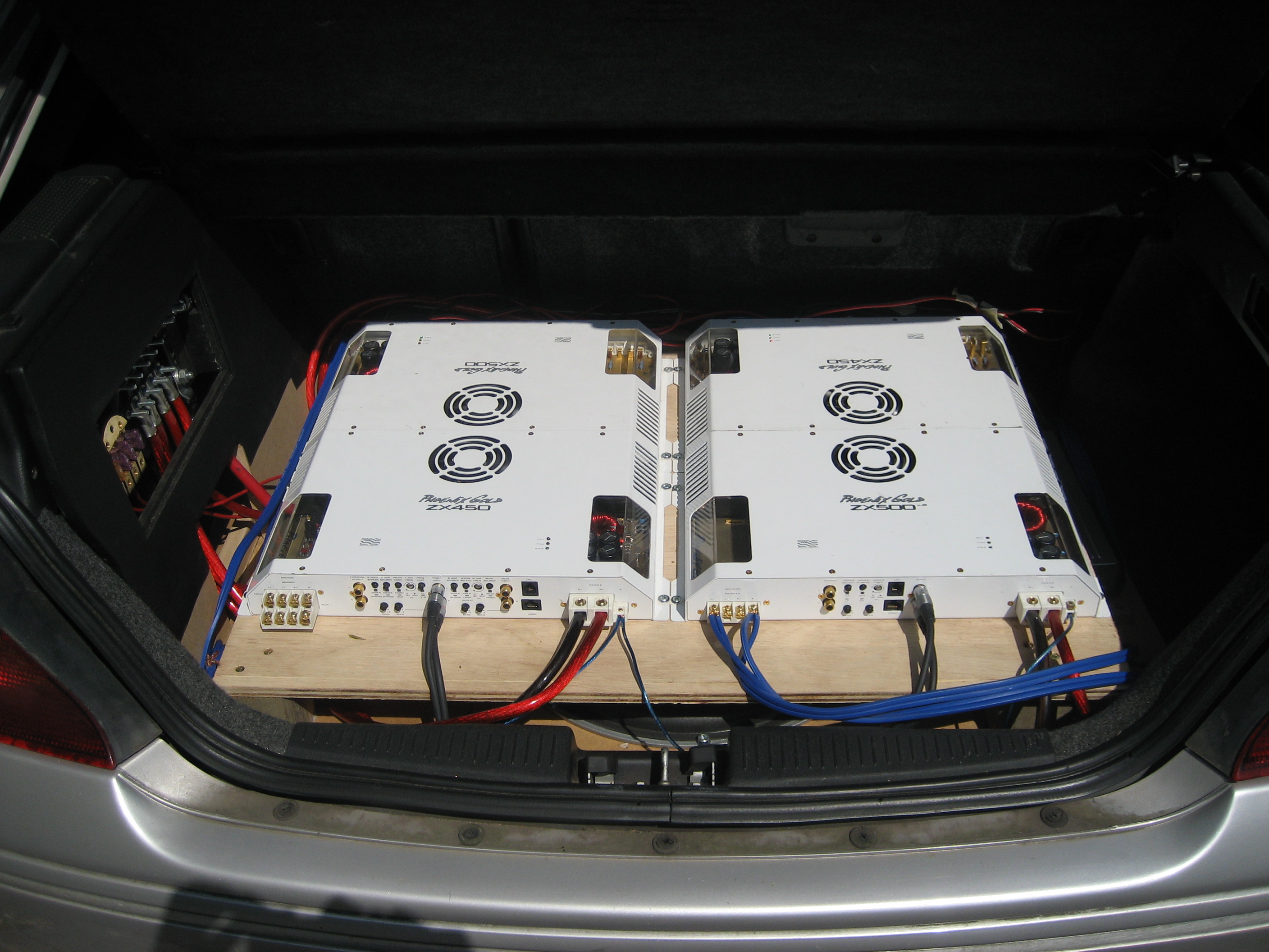

Versterkers: (eq's op foto zijn ondertussen vervangen door de deq-p9)
zie laatste foto bijlage

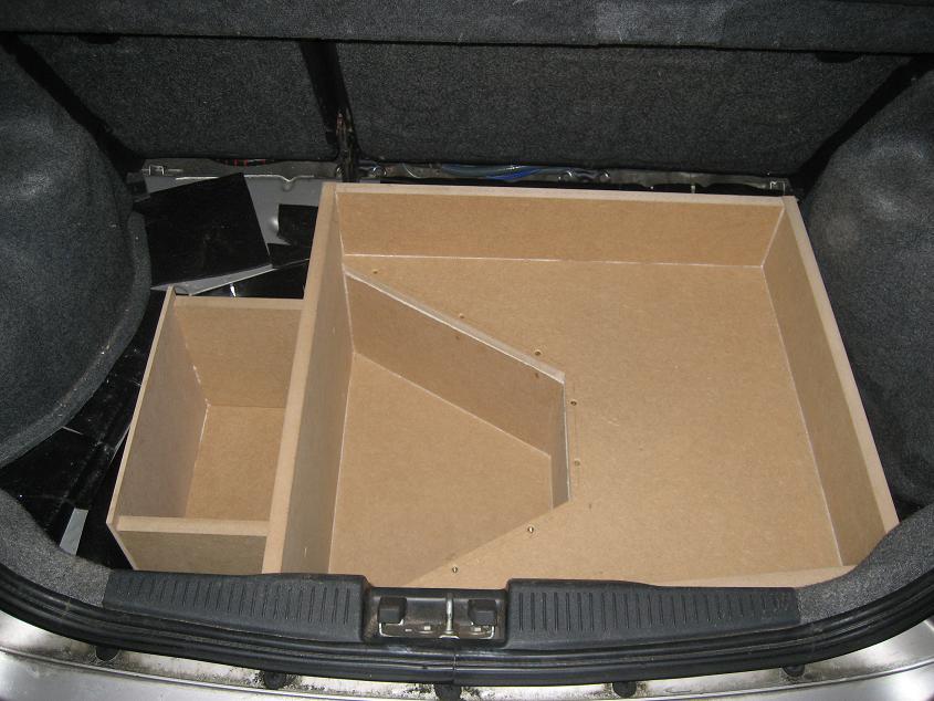

Subkist op maat gemaakt uit 18mm MDF. Deze past in de reservewiel-uitsparing met links een bakje voor een 2de accu:
zie vijfde foto bijlage

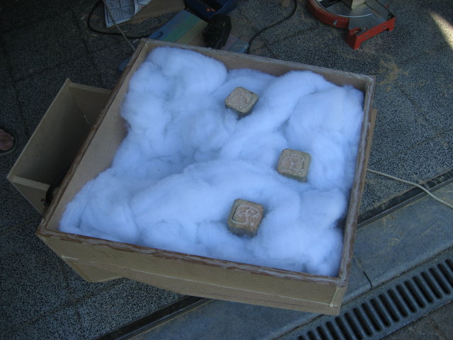

Nog een aantal verstevigingen intern aangebracht + wol:
zie zesde foto bijlage

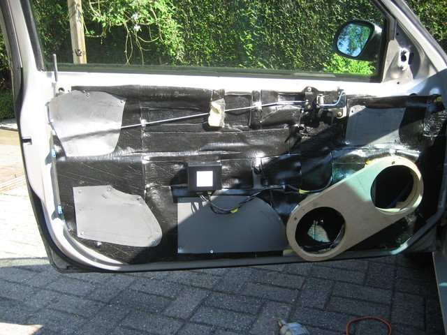

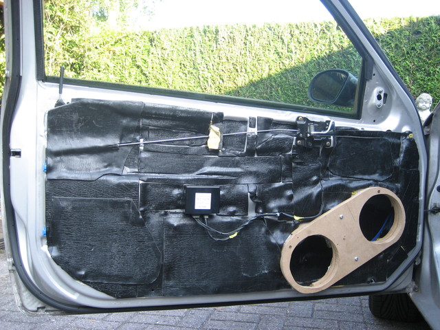

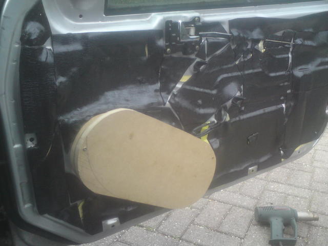

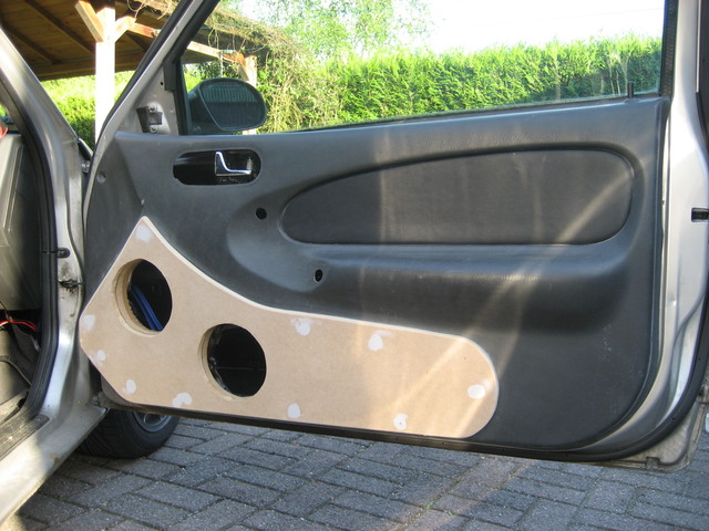

De deuren heb ik eerst gedempt met 4mm bitumen (deurpaneel met 2,5mm)
De basis gemaakt waar de kicks komen in te spelen:
zie achtste foto bijlage

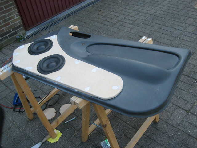

Deurpaneel aangepast:
zie negende foto bijlage

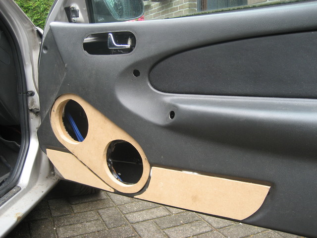

Opzetstuk voor het deurpaneel gemaakt (wordt met bouten aangetrokken op het bovenstaand paneeltje, zodat het een stevig geheel is):
zie tiende en elfde foto bijlage

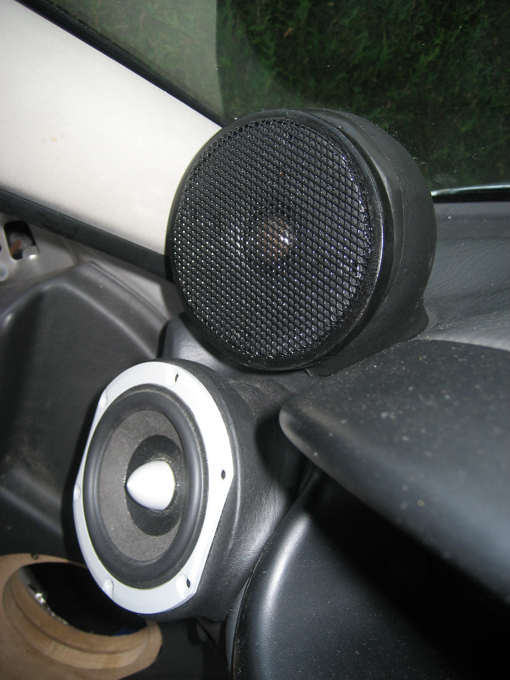

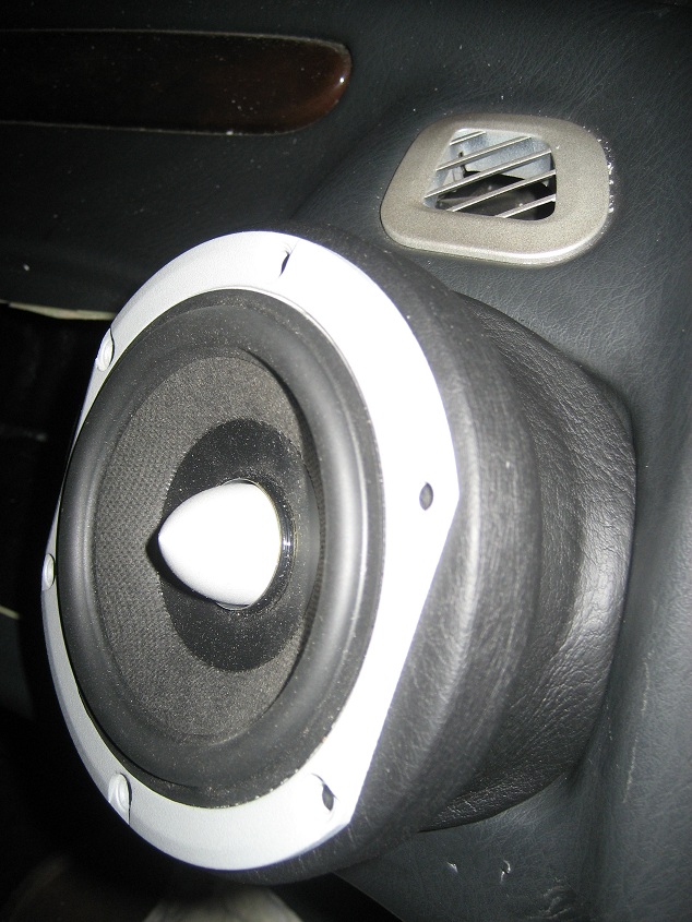

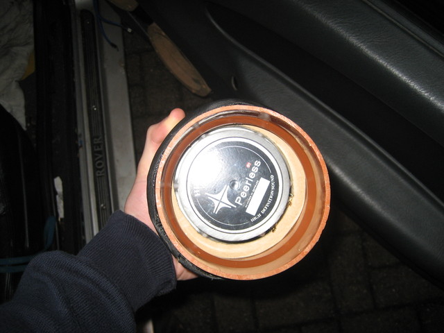

De mids komen te spelen in het dashboard (free-air), de zijdelingse ventilatieroosters hebben dus plaats moeten maken.
Als basis heb ik gebruik gemaakt van een pvc-mof die ik overtrokken heb met skai:µ
zie foto 12-14 in bijlage

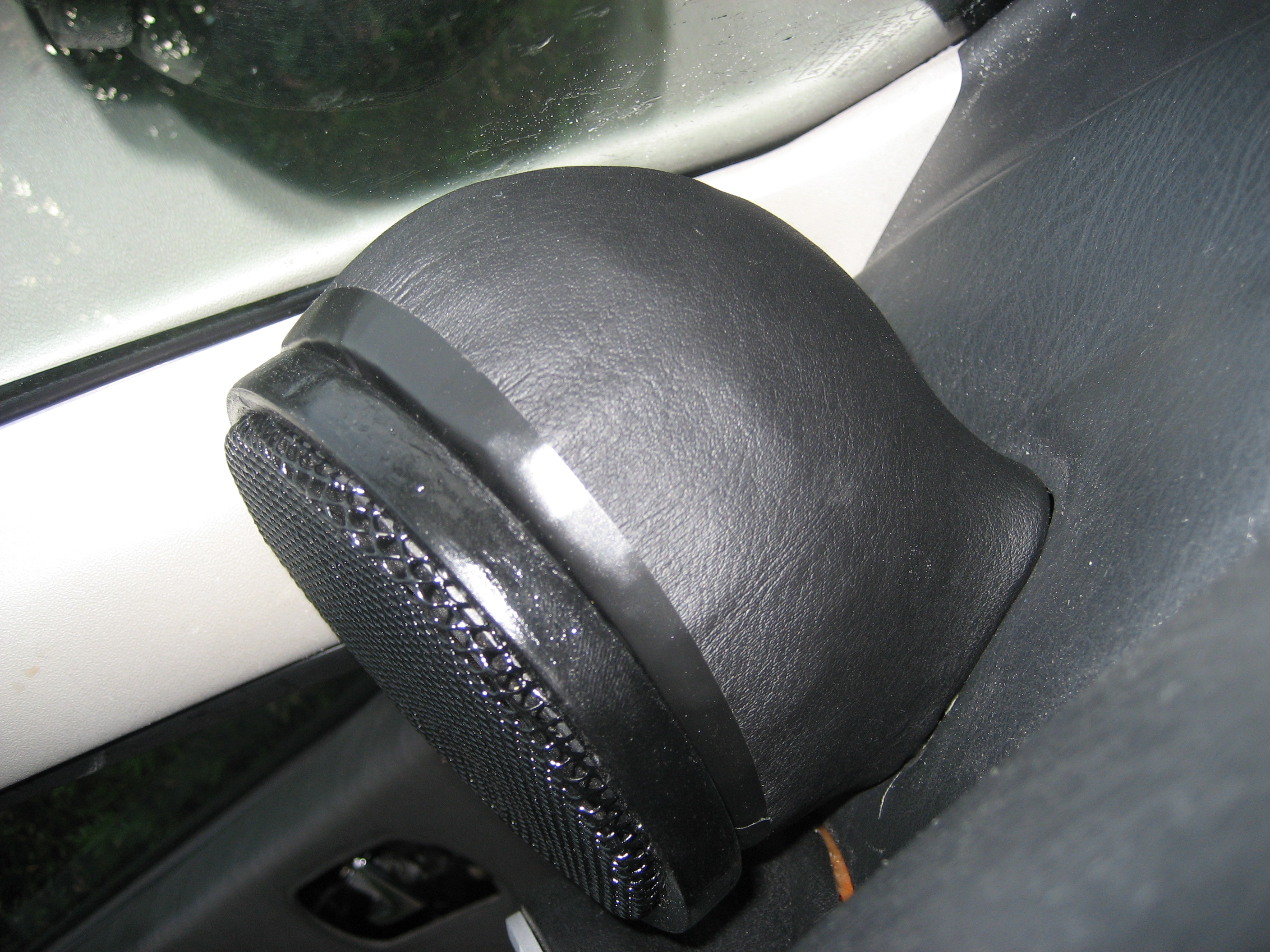

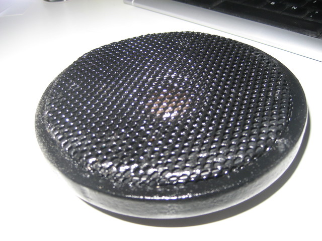

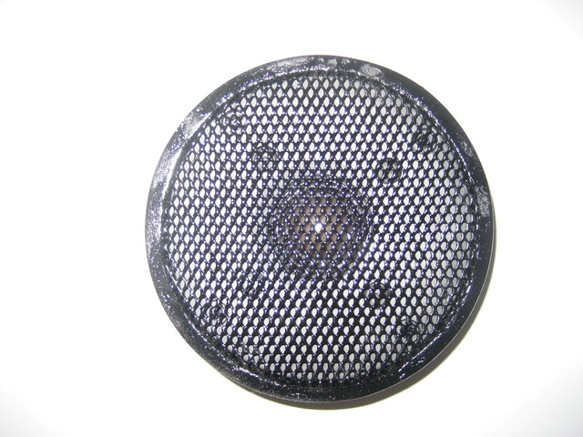

De tweeters ben ik nog niet volledig aan uit hoe ik die wil monteren. Het basisidee is er wel, maar had dit ook graag in de skai gehad, maar dit wordt vrij moeilijk:
zie eerste foto 15
dex-p9r + deq-p9
dex-p9r + deq-p9

Peerless HDS Exclusive 4" mid
Peerless HDS 1" tweet
Kist open
Kist open
Verstevigingen + vulling kist

basis deur
basis deur
deurpaneel aanpassen
opbouw deurpaneel
opbouw deurpaneel
eindresultaat niet bekleed
achterkant mid-pod
achterkant mid-pod
close-up mid in dash
totaalbeeld mids in dash
testopstelling tweeters
de versterkers
de versterkers

hoe houden zulke kwetsbare dome tweetertjes zich als de auto een paar dagen in de felle zon staat eigenlijk ??

En ik ben wel benieuwd hoe de versterkers ingebouwd zijn :) Foto's?

@bartsegers: dat is natuurlijk een "gok" die ik waag, maar in Amerika zijn er toch een paar die met deze tweeters spelen in hun auto en waar ik nog geen klachten van gelezen heb. Lijkt mij dus wel mee te vallen

@MrCaBLeGuY: zal straks eens fototje trekken van hoe de koffer er momenteel bij staat (niet echt om trots op te zijn, maar kom :wink: )

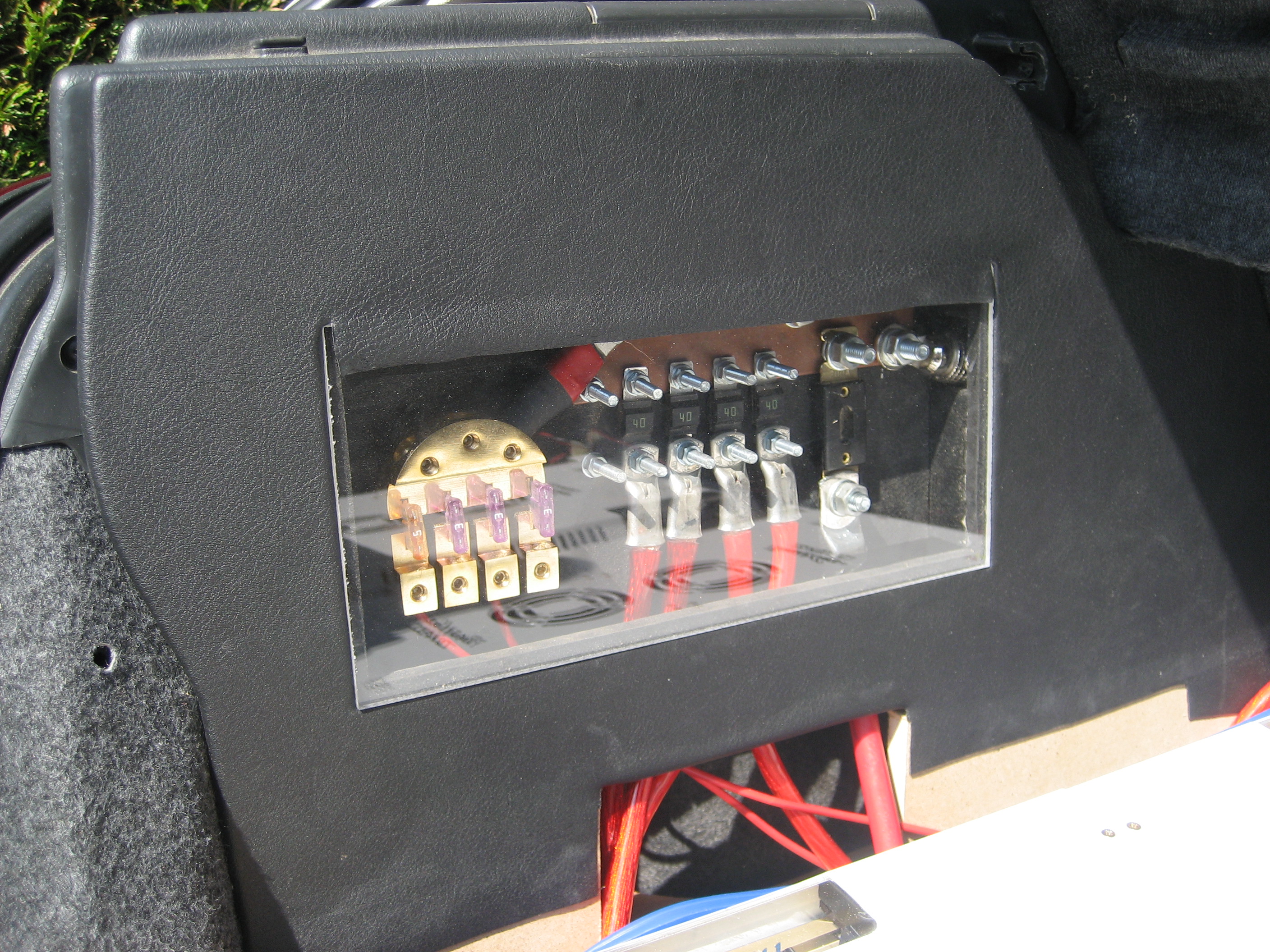

Foto'tje van hoe de koffer er momenteel bij staat. Moet uiteraard nog deftig afgewerkt worden met kabels op maat gesneden en in snakeskin enzo... Maar ik wou eerst testen of de sublaag nog mooi binnen kwam op deze manier. En voorlopig zit dat allemaal wel goed, geen onoverkomelijke resonanties, genoeg bas,...
Het geheel wordt op het einde dan ook nog afgewerkt met een afdekplaat met plexi

zijpaneel met zelfgemaakt verdeelblok

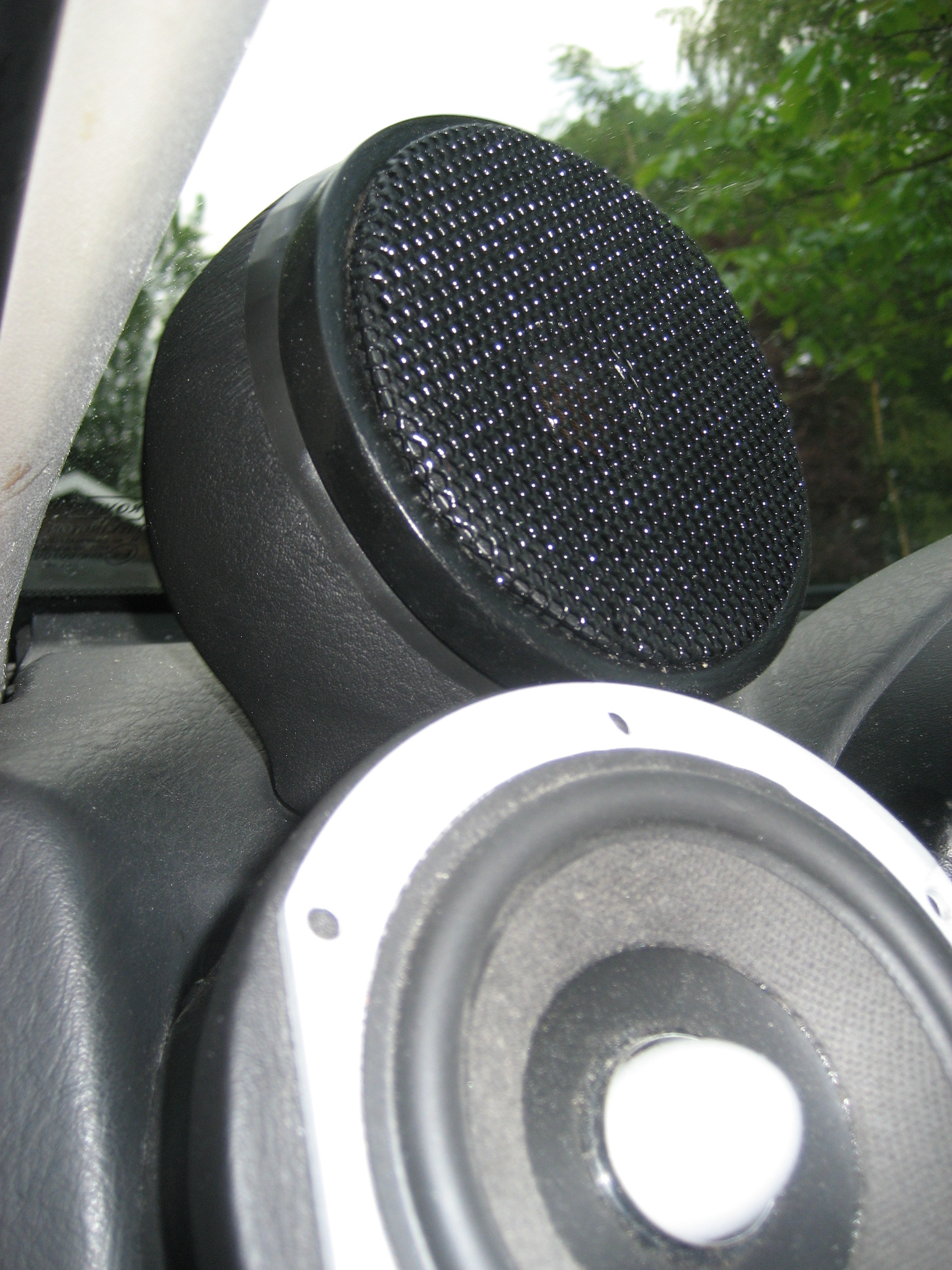

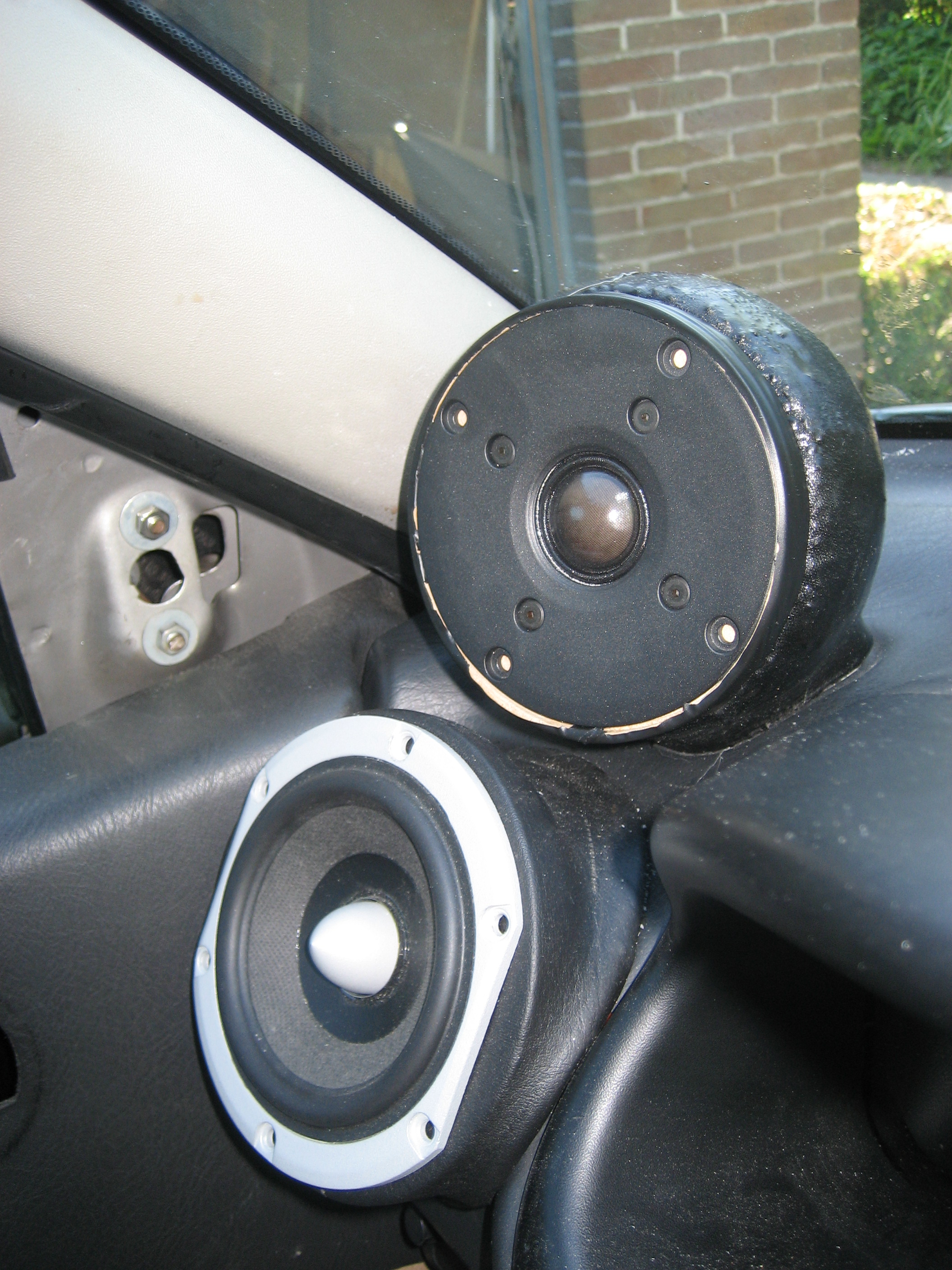

Door je tweeter opbouw zit hij, zeker links, erg dicht bij je oren. Hoe klinkt dit blijft dit mooi subtiel?

Over de tweeter opbouw... ik denk niet dat bij deze constructie de tweeter veel dichter bij de oren zit dan de meeste andere caraudio-installs? Meeste mensen maken toch gebruik van de a-stijlen of spiegeldriehoeken?
In ieder geval klinkt het zeker subtiel. Dat is nu net het sterktepunt van de peerless vind ik. Het is alsof de tweeter niet meespeelt, maar als je hem uitzet, hoor je pas wat je mist.

Vandaag eens wat verder gedaan aan de tweeterpod.
Moet uiteraard ook nog afgewerkt worden, hoe... daar ben ik nog niet aan uit. Had het liefst in skai gehad, maar het is een vrij onmogelijke vorm om mooi te kunnen bekleden.
De mdf ring ga ik proberen glanzend zwart te maken en dit bij de mids en kicks ook doen.
Nu voor de foto heb ik de ring afgeplakt met isolatietape om een eerste indruk te geven :wink:
tweeterpod
tweeterpod

De demping van de linkerdeur wat aangepast. Ik had gewoon de gaten dichtgemaakt door er bitumen over te kleven.
Nu wat plaatmetaal op maat gesneden, met zelfborende vijzen vastgezet en dan weer overkleefd met bitumen.
Als het budget het toestaat, binnenkort eens een bulk-pakket standartplast M1 bestellen, want die bitumen vind ik toch niet het-van-het...
Ring + rooster voor tweeter gemaakt. Nog maar 1 verflaag gekregen, moet dus nog opgeschuurd worden + extra lagen
Gaten bedekt met plaatmetaal
ring boven
ring boven
ring zij
ring zij

voorlopige stand van zaken bij de linker tweeter:
