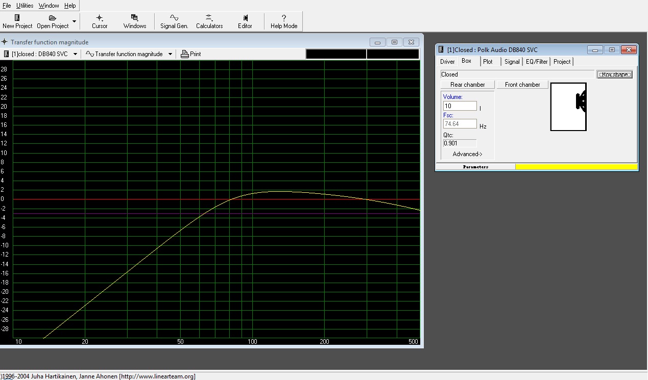

In ieder geval (offtopic maar meteen maar even erbij) ik wil een klein subje die voornamelijk subtiel speelt. Het moet wel muzikaal blijven. Ik wil als je een bas hoort spelen (bas als in instrument) horen welke noten er gespeeld worden en niet wegtrillen van de bank.
Zat even te kijken bij rondevries.nl, die winkel is van een kennis van mij. Een mooi klein subje van Polk Audio leek me wel wat (deze). En dan in een dikke mdf - gesloten- kast van 10 liter met de amp uit de JBL (mocht die niet volstaan toekomstig wellicht een hypex). Hoe denken jullie daarover?

Simuleer hem eens in Winisd, of Boxsim?
Wellicht kun je met een condensatortje ervoor nog lager komen in die 10 liter...

Was ik net mee bezig, zie bijlage :)

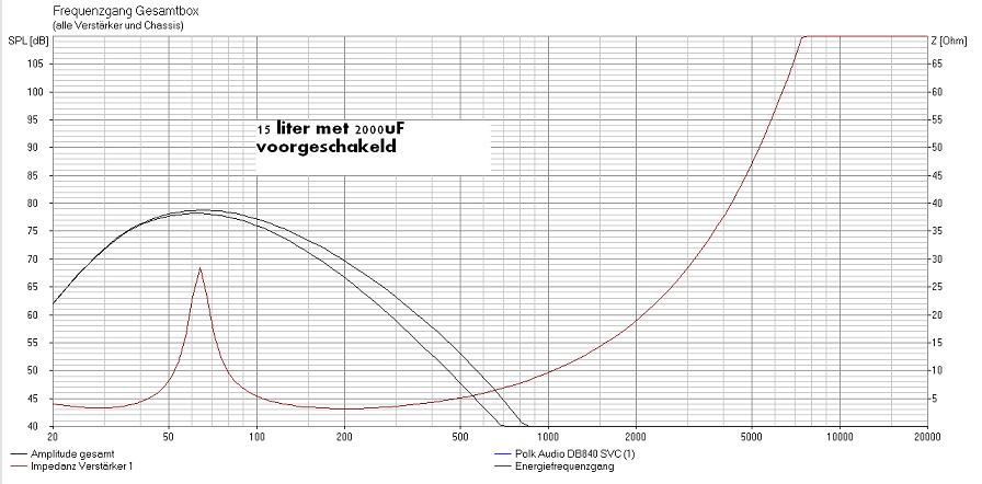

je komt niet erg laag met deze setup, en die 10 liter.
Ik zal hem eens in boxsim zetten GHP kastje.
momentje...
bijgevoegd, de polk in 15 liter met 2000uf voorgeschakeld in serie.
