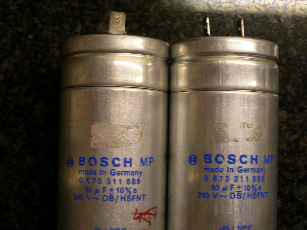

Als uitgangs condensatoren wil ik de Bosch oliegevulde MP (0 670 311 585) 50 uF 240V wissel (DB/HSFNT),
bouwjaar 6/83 gaan gebruiken.
Ze zijn vast en zeker ooit gebruikt, maar meettechnisch en optisch nog in zeer mooie staat.
Echter, als ik met deze jongens schudt, hoor je ze letterlijk klotsen.
Het lijkt me niet dat ze gelekt hebben, ze zien niet vettig uit en de schoenendoos waarin ze jaren lang in verbleven is ook brandschoon.
Is dit normaal of heb ik 4 defecte condensators? (ze klotsen namelijk alle vier). :-s

Ik heb wat foto's gemaakt van wat condensatoren, inclusief de Bosch MP's.
Deze staan op foto 1.
Ze zijn rond en hebben faston/soldeer aansluitingen (en ze klotsen dus).
Ze meten allemaal vrijwel identiek tussen ca. 49.5 en 51.5 uF

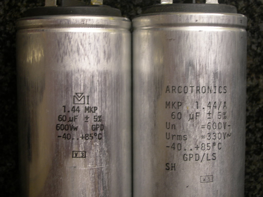

Foto 2 zijn beide condensatoren van Arcotronics.
Weet iemand hier meer over te vertellen?
Mij lijken het geschikte types voor in de voeding.

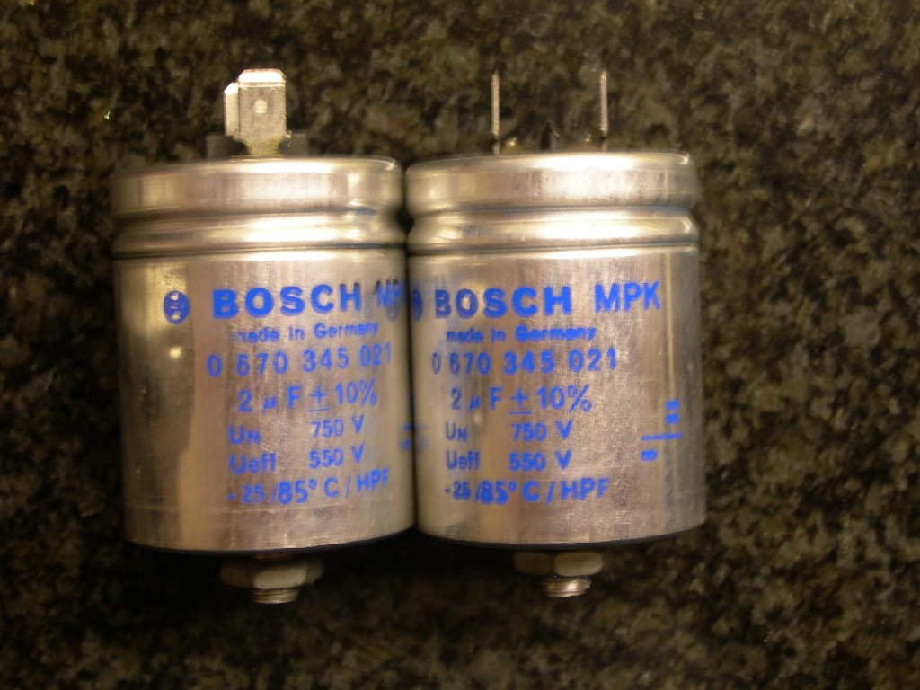

Foto 3 zijn kleinere types Bosch, het lijken kleine broertjes van de MP's.
Trouwens, deze klotsen ook.
Ik begin steeds meer te geloven dat dit zo hoort.
Ze meten gelijk de perfecte waarde van 2 uF.
Heeft iemand ervaring met deze condensatoren, misschien als koppel-C voor pre-out of bypass?
Alle tips en info = welkom!

Ik heb die soorten C's allemaal wel gebruikt, en ik was er (toen) erg over te spreken. Heel mooi in de voeding en als koppel-c. Hou er wel rekening mee dat ze het geluid wat kunnen kleuren, als je van dat sausje houdt is dat mooi meegenomen.
Maar.. klotsen doen de mijne niet.. Heb net nog even mijn voorraad door elkaar geschud, maar ik hoor niks..

Ik heb de proef op de som genomen.
Eerst heb ik een dagje de klotsende Bosch mp's een dagje aan de ca. 210V wisselspanning gehangen, in serie een 100 ohm 50W weerstand om de inrush te beperken. Hierna nog een avondje op ca. 320V dc.
Vervolgens de zaak doorgemeten en geinspecteerd op lek en andere eigenaardigheden.
Alle 4 de C's hebben de proef perfect doorstaan, de capaciteitswaarden zijn alle vier met ca. 0,5 uF gestegen tov. voor de test.
Ik ga ze gewoon gebruiken als koppel-C aan de uitgang. 50uF lijkt me een geschikte waarde in combinatie met een hoofdtelefoon van 250 ohm of meer.
