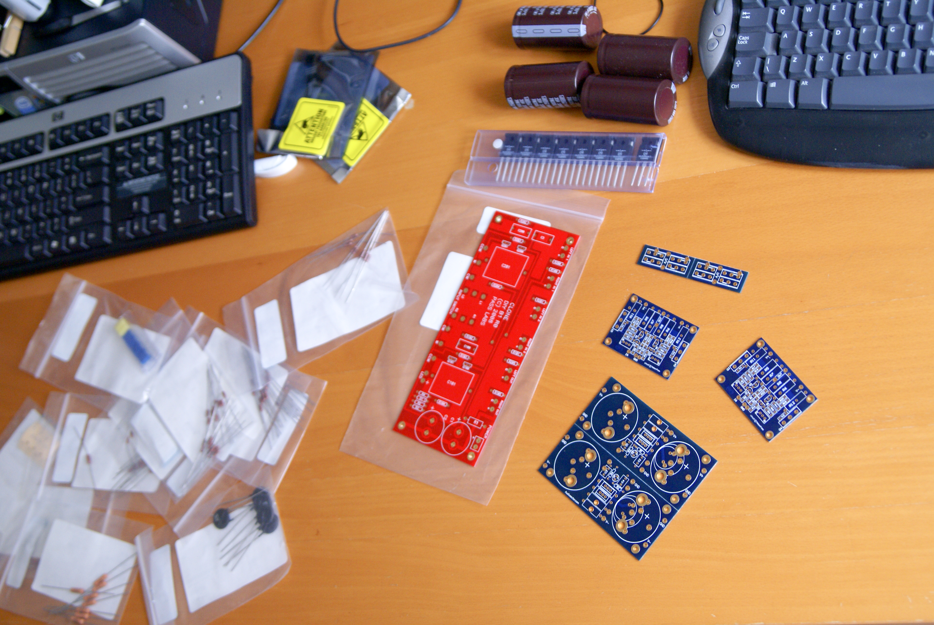

De printjes en wat zakjes met onderdelen.

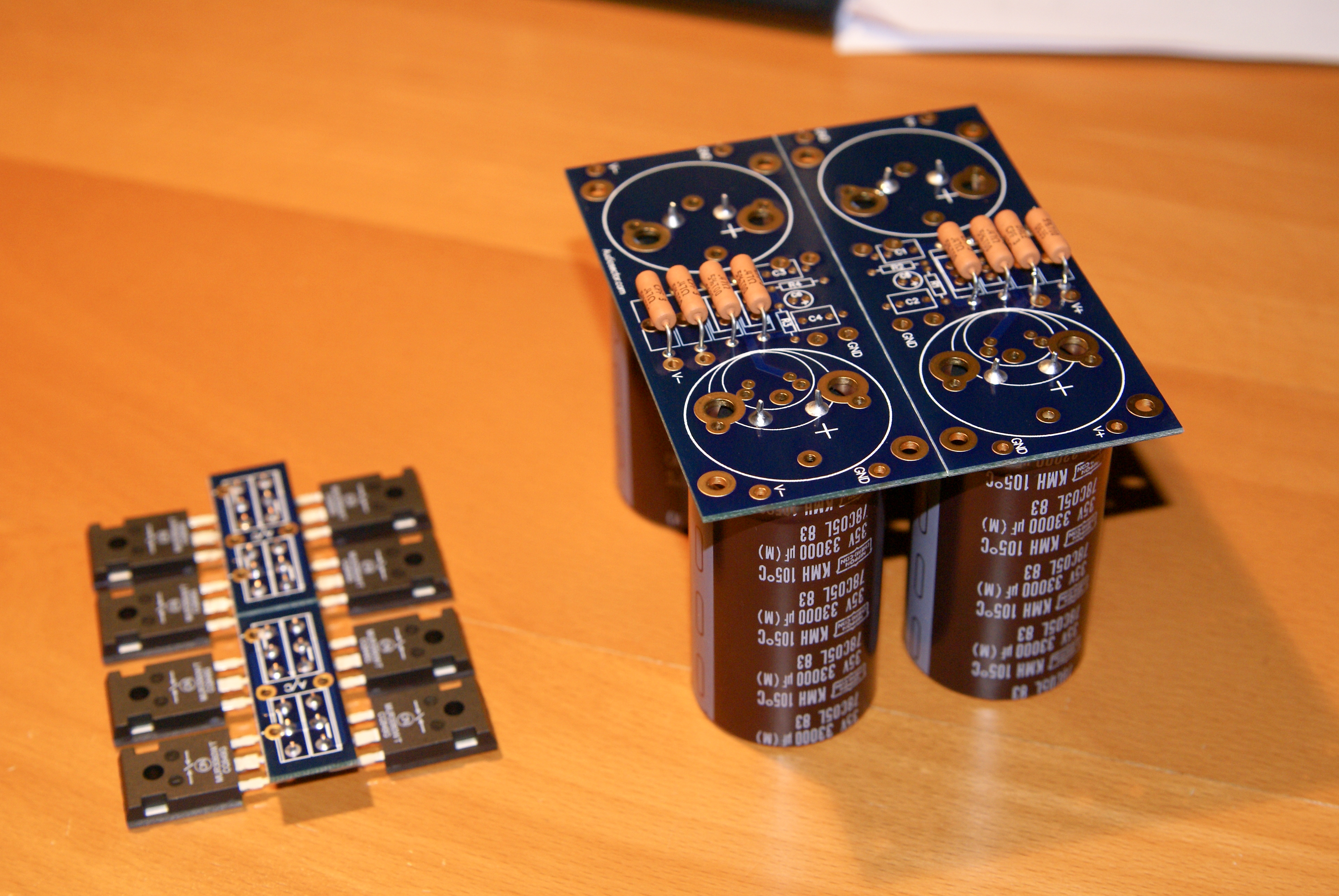

De voedingsprintjes heb ik ook via de zelfde leverancier als de eindtrapjes omdat ze zo mooi universeel zijn kunnen hier allerlei soorten en maten condensatoren op. Ik heb zelf gekozen voor de KMH van Nippon Chemi-Con. (prijs-kwaliteit)
Het bestukte voedingsprintje

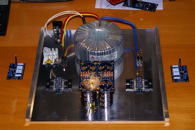

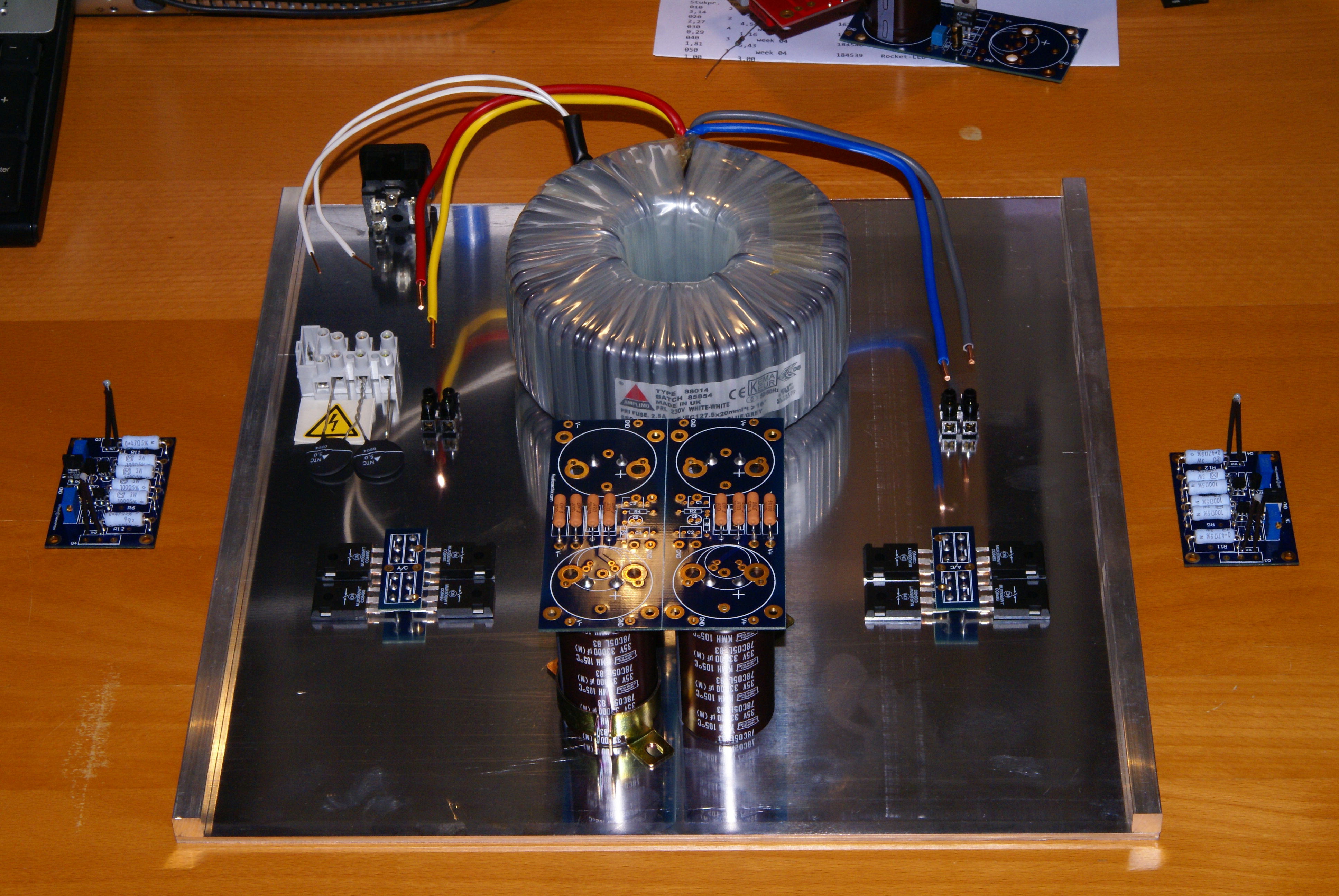

Omdat het een classe A versterker is en per definitie nogal dorstig moet er een fatsoenlijke trafo in komen te zitten. Dus ook nu niet de lulligste (lowbudget was al los gelaten).
Kleintje Amplimo en de gelijkrichtertjes (30A600V)
=P~
Na wat zoeken heb ik ook de benodigde weerstandjes kunnen vinden die op het printje passen. Ze zijn net weer wat kleiner als dat ik normaal zou gebruiken. Maar het zit er weer lekker op al zeg ik het zelf.
Bestukte printjes.
Bestukte printjes.

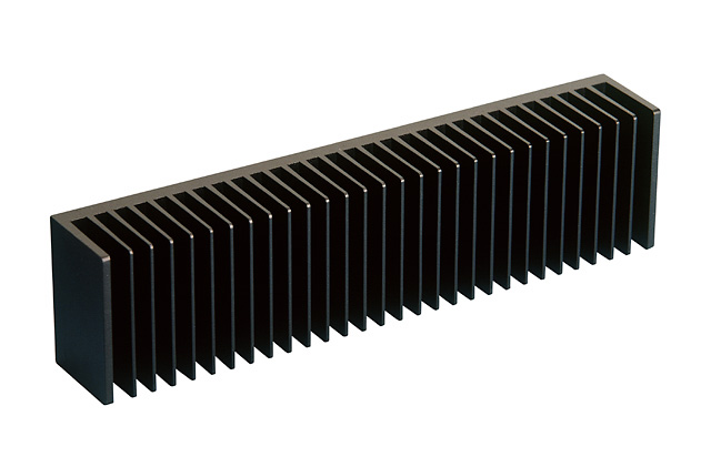

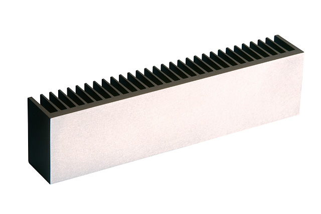

ja nu wij zo'n fijne collega hebben die in 8 mm aluminium bouwt, wil ik dat natuurlijk ook eens proberen. (bedankt Co :mrgreen: )
De zijkanten worden door Conrad geleverd. Normaal zou het per boot komen maar omdat ze wat achterstand hadden in orderverwerking komt het toch per vliegtuig.
Heatsink
Heatsink
Heatsink 2
Heatsink 2

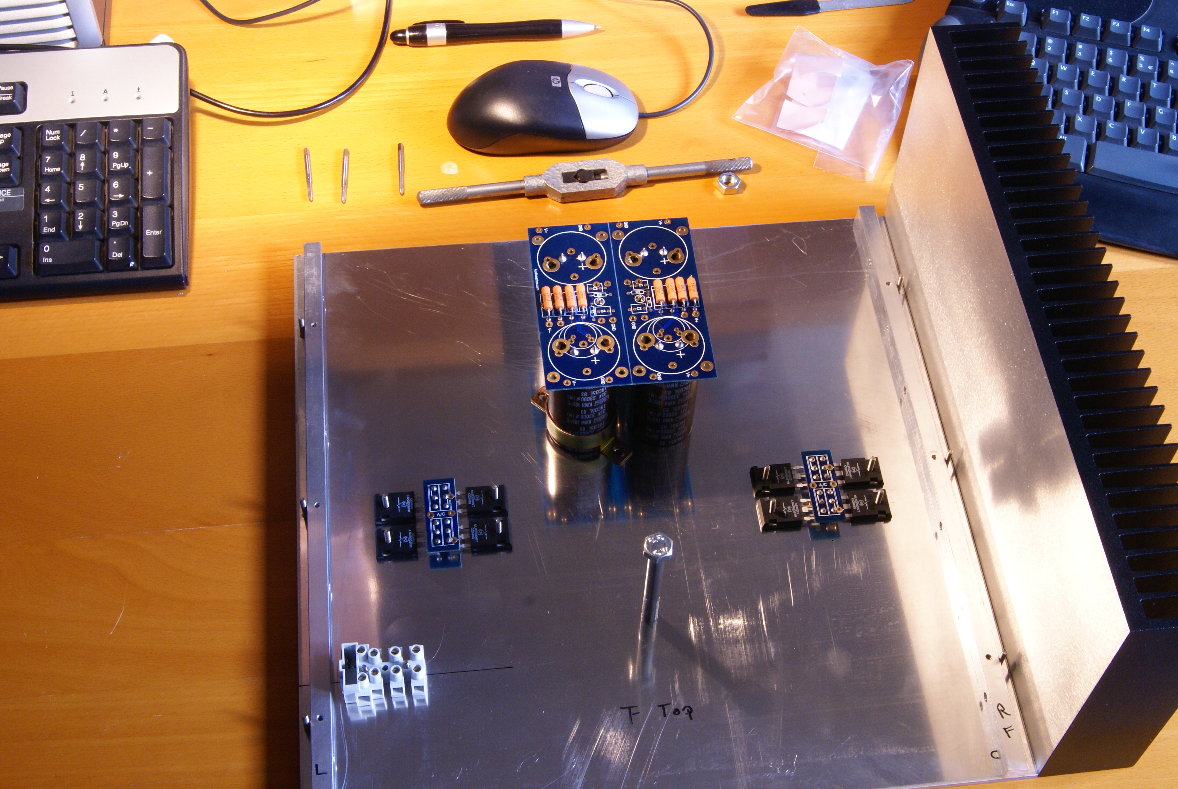

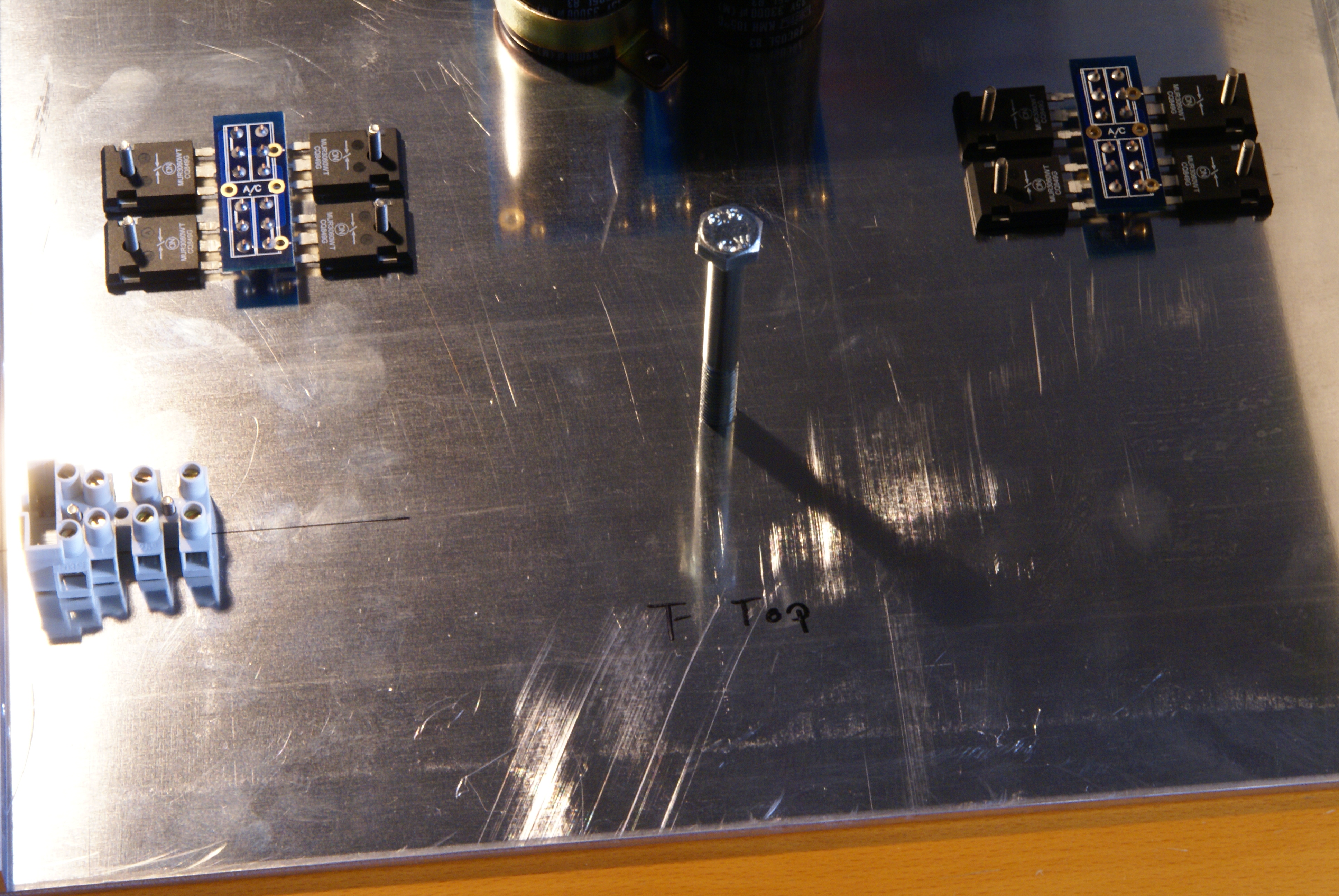

Alvast even alles op zijn plek leggen, kijken of de layout een beetje klopt.
Voorbeeldje
Voorbeeldje
Ik vind alleen die kroonstenen niets, heeft iemand een idee ( Mischa misschien nog grijze voorraad) wat ik hiervoor kan gebruiken? Het ziet er niet uit en daarbij volgens mij ook niet echt veilig.
Vrijdag weer verder.

@John, als ik kroonsteentjes in een versterker nodig heb, dan doe ik ze in zo'n zwart
kunststof doosje (Hammond serie 1591 ABS)
Je ziet ze dan niet meer en het is aanraakveilig.
Paul.
Re: F5 Clone (First Watt by Nelson Pass)
Misschien gewoon solderen en krimpkous erom?
guido
Berichten: 184
Lid geworden op: ma 08 jan 2007, 2:14
Locatie: zuiden
Bericht door guido »
Klemmenstrook gebruiken. Voorbeeld:
gervenja schreef:
Vandaag wat Aluminium gehaald, van te voren een prijsje gevraagd voor 8 en 4 mm dik.
Kom ik daar hebben ze helemaal geen 8 mm, moet besteld worden. :?
Maar ze hadden wel 10 mm, nou dat werd me dus even te duur en te zwaar, moet geen heftruck gebruiken om het te verplaatsen. Alleen de trafo is al 4,2 Kg dus ben ik toch maar voor 4 mm gegaan. :cry:
4 mm is best stevig genoeg, ik heb 3 mm gebruikt voor de bodemplaat van mijn JLH klasse A versterker gebruikt en hij is oerdegelijk en stevig.
Vergeet niet dat de alu profielen de construktie ook een stuk stijver maakt.
Wat is er mis met met een goede kroonsteen? als je de juiste doorsnede gebruikt is er niks aan de hand. (beter te groot dan te klein...)
als je je draad door en door steekt aan beide kanten zitten beide draden met twee schroeven muurvast.
Die profi grijze dingen die je op een DIN-rail klikt werken volgens het zelfde principe, een metalen bus met twee boutjes en een plastic huisje eromheen...
Ik zou zeggen, zet er een plaatje plexiglas onder. dan is in ieder geval de bodemplaat geisoleerd. eventueel kun je ook twee dezelfde plaatjes maken, een onder en een boven met 4 stukjes draadeind M4.
dan ben je ook aanraak veilig.
Is wel wat moelijker met service en meten..
Hier kun je een stukje plexi halen: http://www.ru58.nl/
Handig hé, wonen in de grote stad... :wink:

Bedankt voor jullie ideen,
natuurlijk kan het met een 4 mm bodemplaat ook wel, maar ik vond het juist wel lekker dat je met zo'n dikke plaat de afstandsbussen en de andere bevestiging materialen lekker onzichtbaar kan wegwerken. Al is het de onderkant ik zie hem graag vlak. Maar ik ga lekker aan de slag om dit alles tot een goed einde te brengen.
Het is al weer een tijdje geleden wat ik iets met mijn 'metal skils' heb gedaan, leuke uitdaging.
Woon zelf in scheveningen, alles in de buurt, 100 mtr en ik zit in het duin, 5 min naar de bios, 10 min naar het strand.
Kan niet veer beter. :D
Dat plexiglas is ook een goed idee.

Vandaag heb ik Heatsinks ontvangen, was niet thuis maar de tnt'er had een telefoonnummer achtergelaten. Kwam hij alsnog langs, voor het eerst dat de tnt zo'n goede service heeft. :) :lol:
De rest van de dag (na de boodschappen) lekker aan het boren , meten en passen geweest.
De bodemplaat is nu zo goed als af en ga morgen met de heatsinks verder.
Zal morgen ook wat foto's plaatsen.

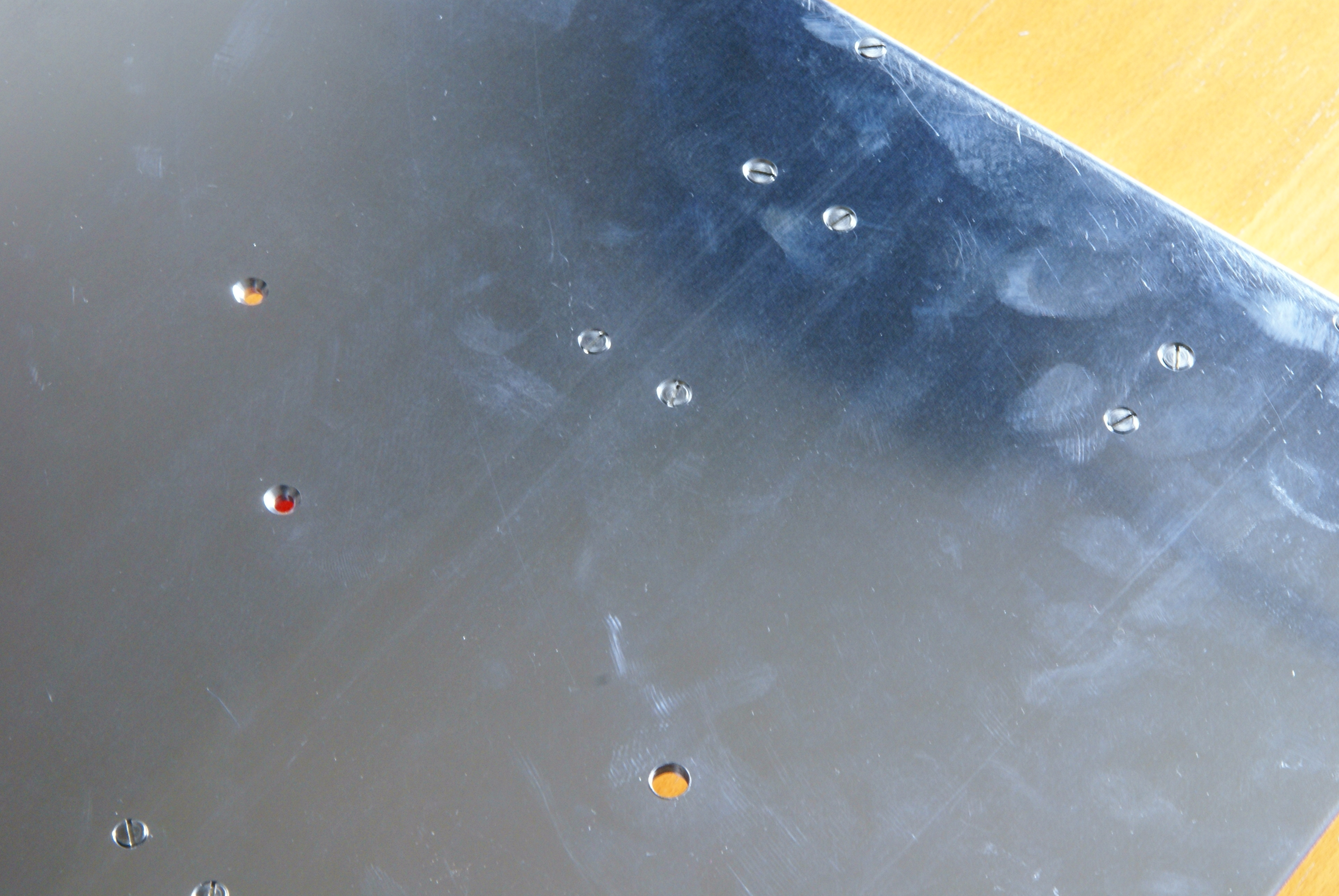

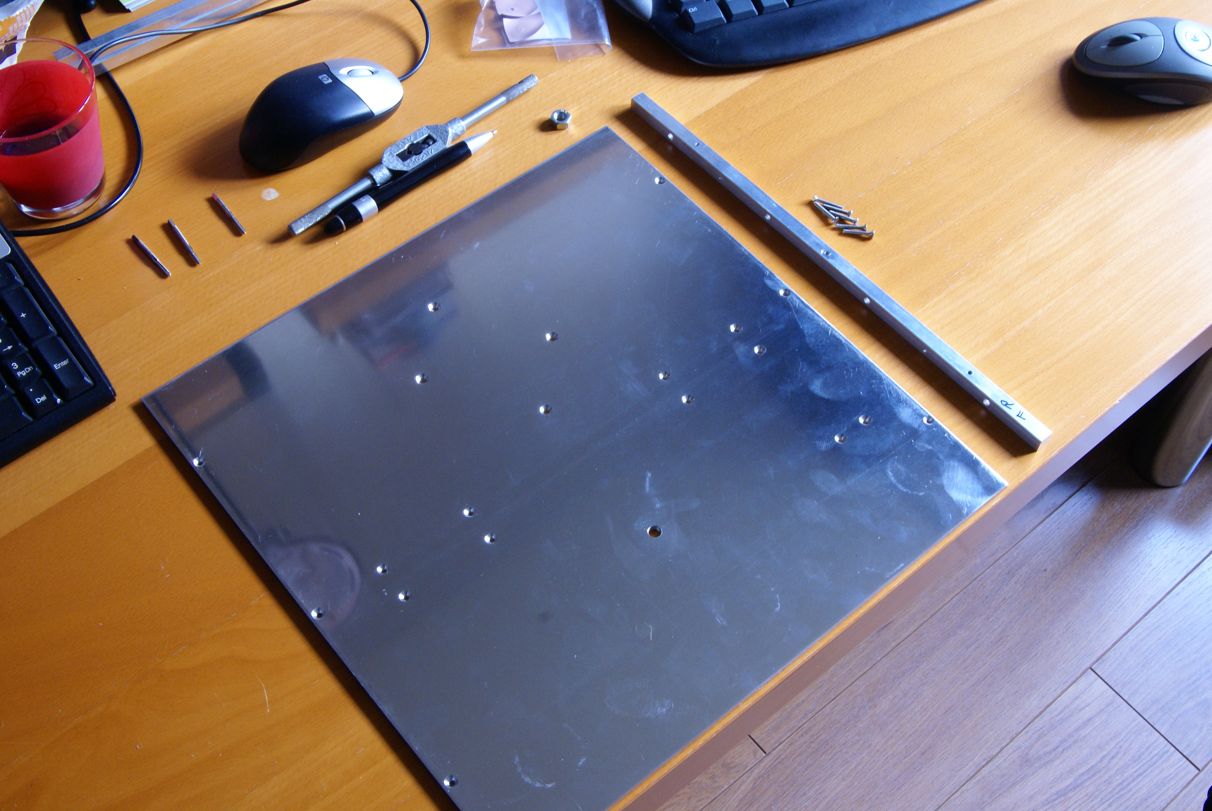

Zoals beloofd vandaag wat foto's.
Ik was vandaag ook van plan om ook wat te werken aan de Heatsinks.
Maar na al dat boren en met de hand al het schroefdraad getapt te hebben stond mijn onderarm helemaal vast.
Boor en tap werk
Boor en tap werk
Ook ben ik niet 100 % tevreden met het boren, omdat het boren allemaal uit de hand is gedaan zonder boorstandaard zijn niet alle gaatjes haaks. Dus ga ik nog even kijken of ik nog een goedkoope boorstandaard kan vinden.
Als ik dit in de heatsink zo zou doen weet ik niet of mijn printjes (afstandbussen) perfect gaan passen.
Moet even zien hoe schuin ik heb geboord, want als het iets schuin is en de afstandbuis is 10 MM, dan heb je al snel een
uitslag in de richting die je niet wil hebben.
