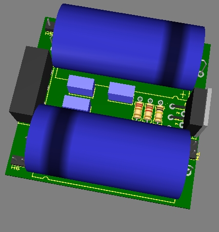

Gisteren avond snel eventjes een print in elkaar geflanst. Omdat ik nog een doos vol met axiale 4700uF elco's had liggen (teveel voor mezelf :lol: ) heb ik besloten om die (voorlopig) in het ontwerp te nemen. Het is zo ongeveer een printje van 50x50mm geworden. Hierbij hoeft enkel nog een trafotje van ook ongeveer 50x50mm nodig (iets groter) en je bent klaar. Net LEGO dus!!!! 8). Ik heb er even een fancy 3D tekening van gemaakt. (let niet op de indeling, die moet nog beter, het is een vroeg concept).

Het wordt inderdaad een totale print en ultra basic. Niks geen schottky diodes oid, maar gewoon een in-lijn gelijkrichter (KBL type ofzo).
Ook best maar zet dan i.i.g. over iedere diode er van een 10nF C'tje. Oh ja, zet wel de 100nF C'tjes van de voeding echt zo dicht mogelijk bij het IC, dat is wel belangrijk i.v.b. met kans op oscilleren.
Denk dat je wel de keuze moet laten van met of zonder trafo. Ik heb in principe ook wel belangstelling er voor maar trafo's liggen er hier nog zat.

Ik kan even kijken wat er allemaal past. De print wordt nmlk wel weer groter op die manier.
Tja, zal het veel schelen? Ik merkte laatst dat zo'n muurwratje nogal stoorde op de FM radio. Na wat van die C'tjes er bij geplakt te hebben was dat over.... 'Tis dus niet eens voor de versterker zelf zo belangrijk, alhoewel je het wel lo-level in een FFT terug ziet aan de uitgang.
Maar belangrijker: Het zou leuk zijn als je de potmeter ook gelijk op de print kunt klussen.

Ik moet even kijken hoe het gaat lukken met die potmeter. Ik vind het zelf heel irritant op de print, maar andere wellicht niet :P
Het maakt niet uit, want als je ruimte maakt dan kun je altijd nog kiezen.
Zo moet ik ook even kijken of axiale wel zo handig zijn (zijn nogal laaaaang!!) en is dubbelzijdig wellicht ook wel handig (hoewel ook weer ietsjes duurder).
Zo zie je maar weer, ondanks dat dit een ultra simpel printje is (ik heb wel veel complexere gedaan, dubbelzijdig), is het toch weer puzzelen :? :wink:

Een potmeter op de print is meer voor het na-bouwgemak. Als je het doet neem dan gewoon een verticale, dus eentje met de as evenwijdig aan de print. (Zelf geef ik eigenlijk de voorkeur voor een stappenschakelaar met gekalibreerde stapjes van 6 dB ofzo --> 0db - 6dB - 12dB - 18dB - 24dB)
Voor het printje hou je neem ik aan wel een goede ster-aarde aan? Anyway ff snel is nooit ff snel in de elektronica... :mrgreen: Blijkt altijd toch meer werk dan gedacht. W.b.t. enkelzijdig vs dubbelzijdig, dat maakt in kleine aantallen niet uit in prijs als je ze bij een printboer laat maken. Die gaan tegenwoordig standaard uit van dubbelzijdig. Voor zelf maken is het i.d.d. nogal een verschil.

Gisterenavond toch maar weer naar de radiale elco's gegaan en het gevolg is dat de print nu nog maar 35x45mm is incl potmeter 8) :D. Ik zoek enkel nog elco's van 18mm bij maximaal 32mm voor weinig geld. (De meesten zijn 35/36mm hoog en dat is een rot maat, past nmlk niet in veel kastjes)
Met dubbelzijdig kan ik mooi een groot aardvlak maken aan een kant, dat komt namelijk ook precies goed uit (ik heb nmlk een aantal banen die elkaar helaas moeten kruisen).
