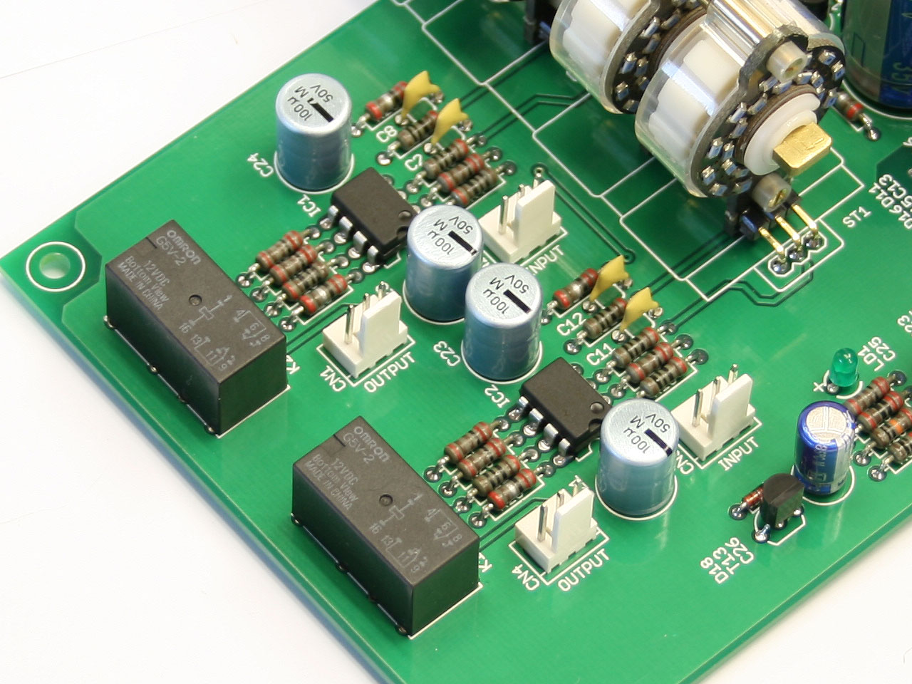

Ik moet eerlijk zeggen, ik wilde de spanning wel een beetje opbouwen inderdaad. Hieronder de beloofde foto's en wat verdere informatie:
- volledig gebalanceerd, één paar ingangen, één paar uitgangen.
- discreet opgebouwde regelaars voor de voeding van de opamps, met -123dB PSRR en pakweg 60nV/sqrt/Hz ruisbijdrage.
- LM4562 opamps, één per kanaal, geschakeld als instrumentatieversterker.
- DACT 24-stappen stappenschakelaar met vier decks van 10Kohm.
- inschakelvertraging voor de uitgangen van de opamps, om plopgeluiden te voorkomen
- iedere voedingsrail met eigen MBR1100 gelijkrichting, RC filtering en totaal 4400uF aan buffercapaciteit.
Prelude Preamp met DACT stappenschakelaar
De Prelude Preamp met DACT stappenschakelaar.
Discrete regelaars voor de voeding van de opamps
Discreet opgebouwde regelaars voor de voeding van de opamps, met -123dB PSRR en pakweg 60nV/sqrt/Hz ruisbijdrage.
Voeding met MBR1100 gelijkrichting, RC filtering en totaal 4400uF aan buffercapaciteit
Voeding met MBR1100 gelijkrichting, RC filtering en totaal 4400uF aan buffercapaciteit.
Met deze voeding en het PCB ontwerp worden de specificaties van de LM4562 volledig gehaald, daarmee ligt de THD rond de -110dB over het hele frequentiebereik en ver daarboven. Er zit een RC filter op de ingang van iedere LM4562 opamp om een afval van 6dB/okt te realiseren vanaf pakweg 100kHz.

dat ziet er (zoals we van jou mogen verwachten :mrgreen: ) erg netjes uit !
Is het een ontwerp dat je voor commerciële doeleinden wil gebruiken of niet?
Ik heb anders ook best wel wat interesse in een deftige preamp.. :D
Heb je eventueel meerdere pcb'tjes laten maken ? O:)

Dank je! Het is voor de zelfbouw, ik zal deze voorversterker in de Elektor Audio Special van 2010 publiceren, waarschijnlijk samen met een optie voor meerdere ingangen en een single-ended > balanced oplossing. Het is nu vooral een voorversterker bedoeld voor een CD-speler of DAC voorzien van gebalanceerde uitgangen en bedoeld om een ExtremA of MinimA aan te sturen en uiteraard de bekende UcD modules. Met een passieve voorversterker kom je bij de ExtremA en de MinimA niet weg omdat de ingangsimpedantie laag is (voor single ended begrippen, voor gebalanceerde toepassingen is deze hoger dan de gangbare 600-ohm).

Ziet er inderdaad weer zeer netjes uit, met een onberispelijk voedingsgedeelte (zo even snel bekeken).
Alleen jammer dat we nog zo lang moeten wachten tot ie gepubliceerd wordt en printjes kunnen krijgen. Mn LM4562 's liggen reeds smachtend te wachten :-) Maar ik denk dat het het wachten zeker waard zal zijn.
Sander, nu reeds mn dank voor dit prachtproject.

Zo te zien is de voedingsgedeelte 99% gelijk aan de ExtreemA.

Voeding is net even anders (verbeterd) t.o.v. de ExtremA, maar is inderdaad gebaseerd op hetzelfde recept. Overigens was ik niet van plan te wachten met het ter beschikking stellen van printen etc. tot eind 2010. Ik wil wel eerst even de puntjes op de i zetten en het ontwerp aan alle kanten nog eens nalopen.
