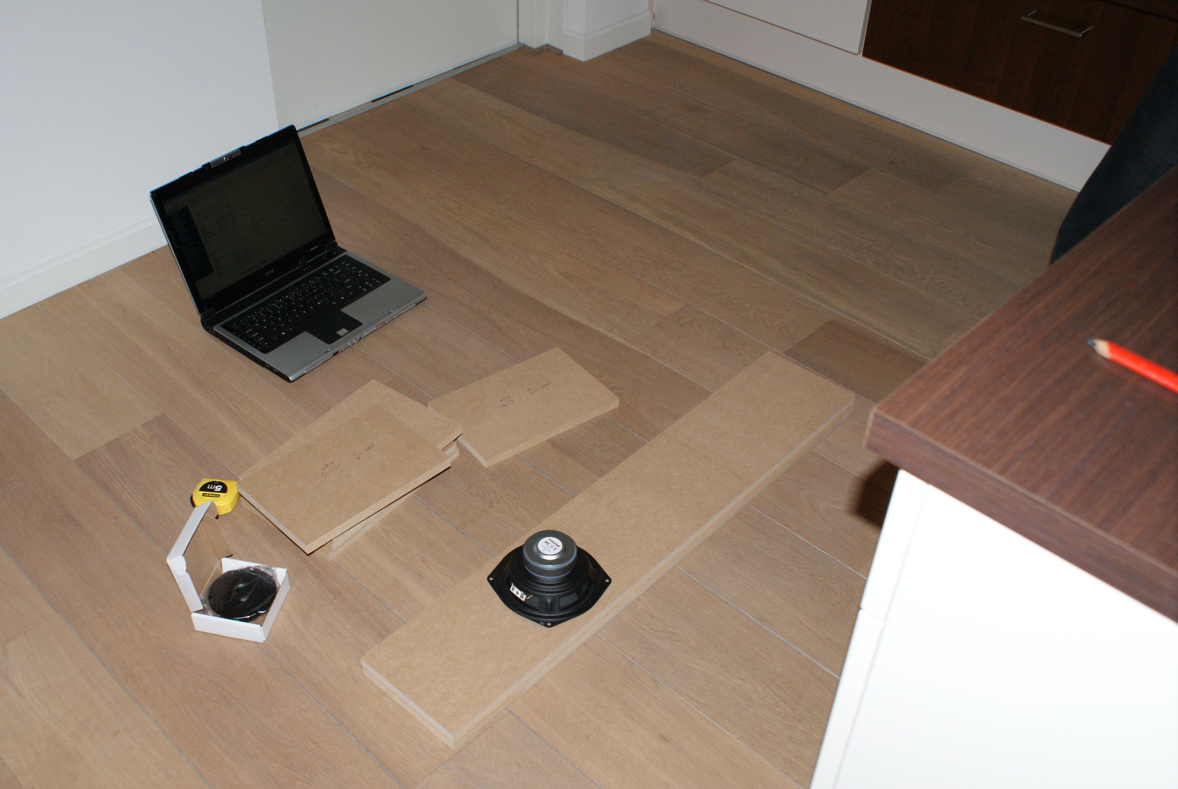

Even de voortgang met jullie delen...
Druk aan de gang
Druk aan de gang

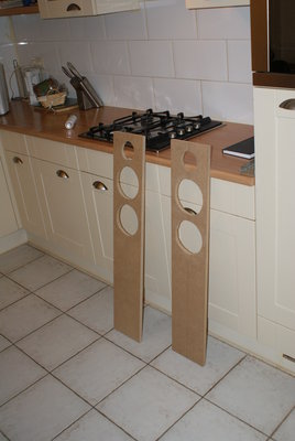

En hier zitten de gaten er al in.
Morgen gaan we fresen en donderdag de boel netjes bijwerken.
Daarna kunnen we al gaan denken aan het lijmen...
Ben toch zo benieuwd hoe ze klinken gaan :D
Met gaten erin toch al meer idee...

Wat ga je nu nog frezen? Ga je de drivers verzinken in de baffle? Het is een beetje mosterd na de maaltijd, maar je kun over het algemeen beter eerst frezen. Je kunt dan namelijk het center van het gat gebruiken om je circle geleider in te stellen.
Veel succes!
Veel succes!
Thom
Ja, klopt! We hadden beter eerst kunnen fresen. Nu gaan we er omheen fresen en dan netjes afwerken. Dat fresen is al gebeurd...
Het is een goede leer voor de volgende keer, zoals ik al eerder aangaf zijn dit oefenluidsprekers :lol:
