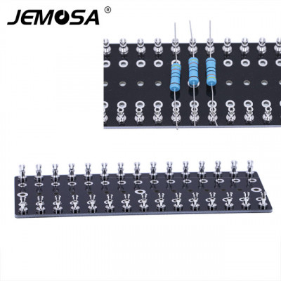

Waarom zo moeilijk doen en niet wat opbouwen met een standaard turret board. Heb je alle ruimte om te experimenteren. Je bent nu een pop opstelling aan het maken om je simulatie te verifieren met een vooropgezet pad, waarin weinig ruimte voor aanpassingen is.

Dat heb ik overwogen, echter met die turret boards kan je je buisvoeten lastig kwijt en zit je vast aan twee rijen contacten op vaste afstanden, dus compact en ptp wordt dan lastig.

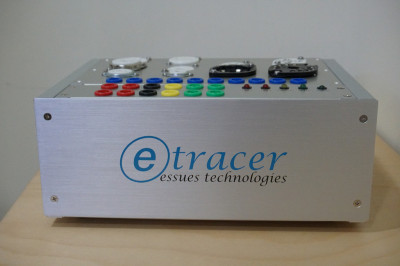

Goed, nieuw stuk gereedschap, een buizentester/curve tracer, is ook binnen, dus we kunnen weer verder! :mrgreen:
Re: Sander en Anne's KT88 push-pull eindversterker project
Gefeliciteerd Sander Ik ook 2x het bijna besteld maar toch maar niet gedaan
Het is een behoorlijke uitgave voor iets wat ik maar zelden nodig zou hebben
Maar beter in het kader mee verlegen dan om verlegen de UTracer 6 gekocht
En wat ik over heb aan een onderdelen besteedbaar voor Nog een leuke buizen versterker
Maar gefeliciteerd Sander ga je zeker plezier van hebben

SSassen schreef: do 09 dec 2021, 11:31
Mooi stukje gereedschap Sander. Gefeliciteerd.

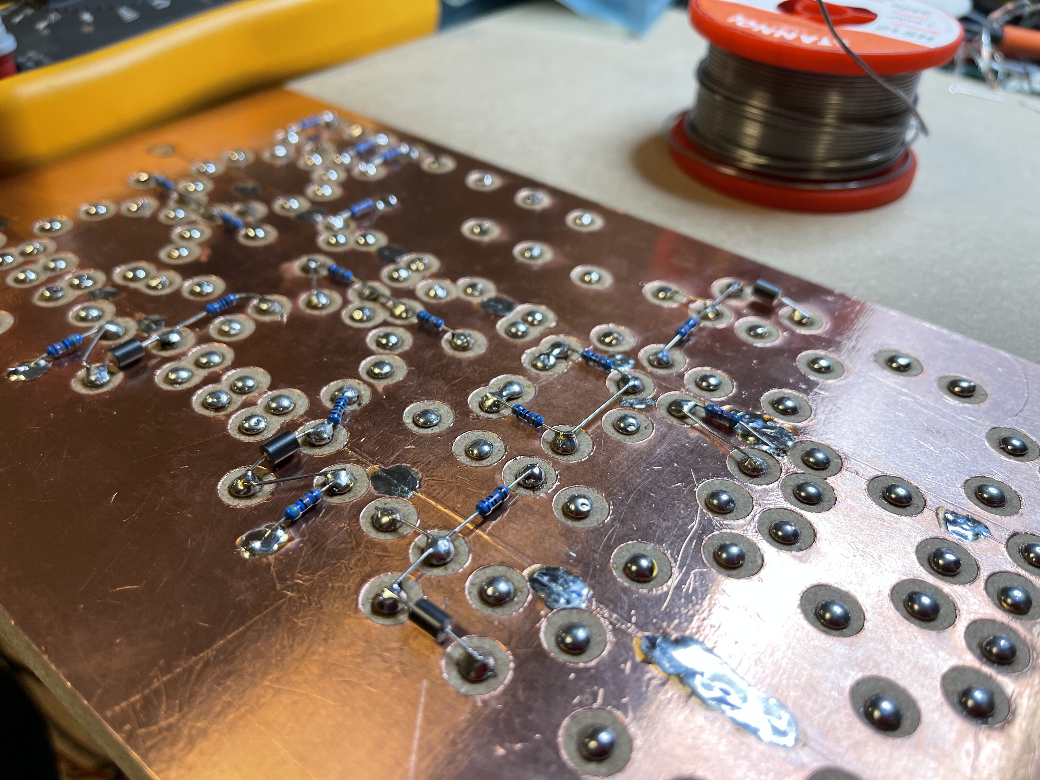

Pssstt … nieuw plankje, deze keer met continu grondvlak want zo makkelijk laat ik mij natuurlijk niet uit het veld slaan.

Komt helemaal goed, componenten zweven pakweg 1mm boven het grondvlak en er zit 2.5-3mm aan kruipafstand rondom de spijkertjes. Met de isolatieweerstandmeter op de 2kV stand gebeurt er niks en tussen twee spijkers op 1cm van elkaar meet ik >2GigaOhm.

Was slimmer geweest dat aardvlak aan de onderkant te doen. Kortsluiting is zo snel gemaakt met b.v. eigenzinnige meetpennen... :-k

De lusoppervlaktes zijn wel lekker klein met een aardvlak zo dichtbij, maar je moet inderdaad niet uitschieten met je meetpennen... :?

Zo te zien zit het aan de onderzijde.
Tenminste als je er van uit gaat dat de buisvoeten aan de bovenzijde zitten.

Lijkt mij gewoon kopertape over de spijkertjes heen geplakt en uitgestanst met een holpijpje of zo.

Klopt, 30um dik, 50mm breed kopertape met de gaten uitgestanst met een 8mm holpijpje.

De spijkerkoppen zijn dusdanig groot dat je wel heel lomp bezig moet zijn om daarnaast te prikken met je meetpennen, of je moet je leesbril niet opgezet hebben natuurlijk.
