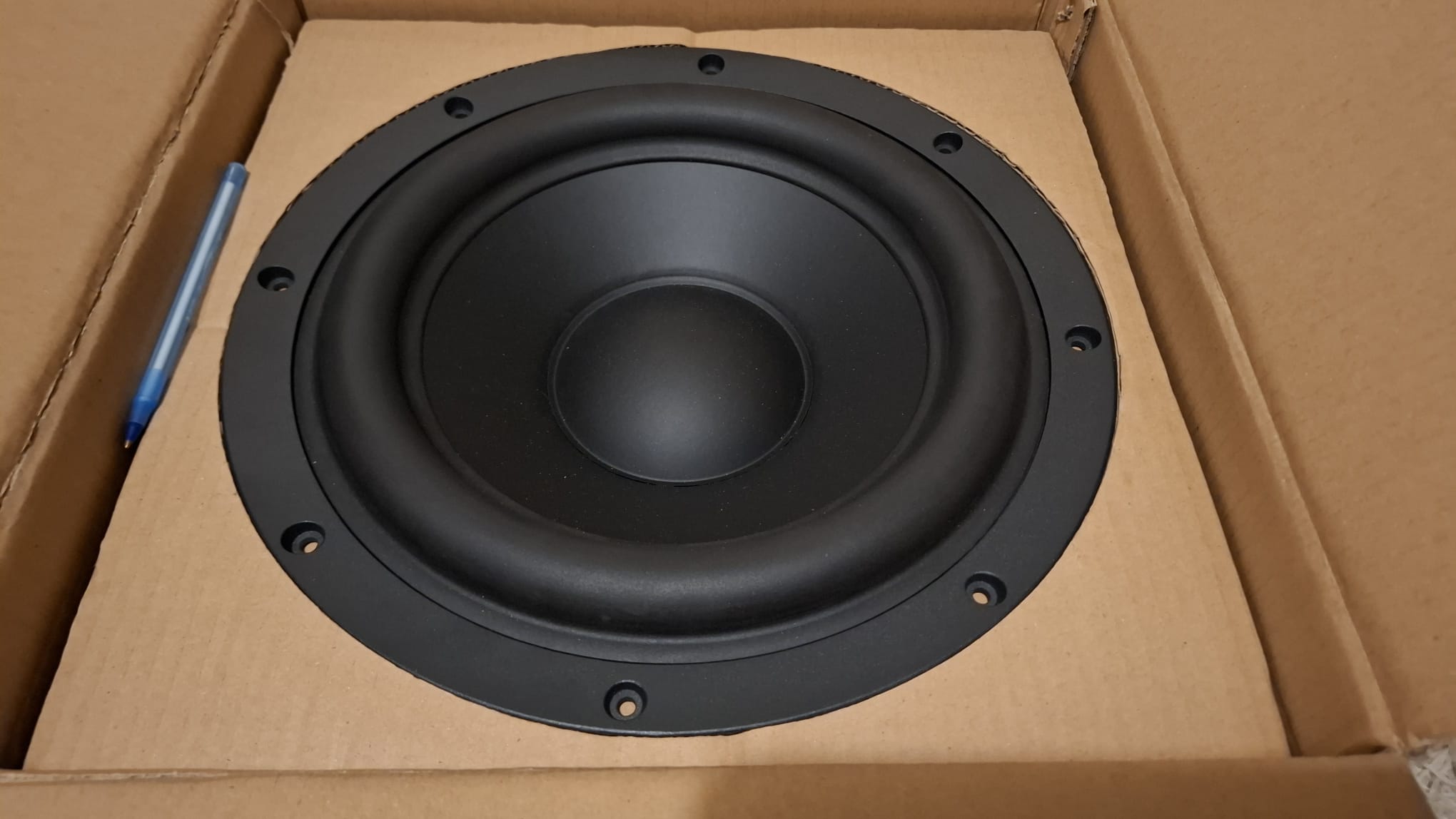

Mooie drivers met zoveel ventilatie voor de magneet/spreekspoel en open frame aan de achterkant. Nu binnenkort tijd vinden om maar eens een testkast in elkaar te vouwen
Ultimate Desktop Monitor
Re: Ultimate Desktop Monitor

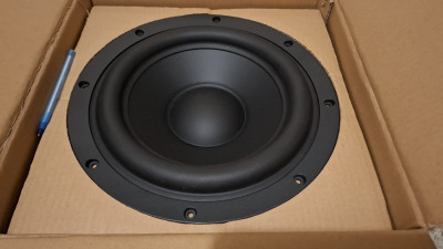

En ff mediastilte door drukte heb ik wel de subwoofers besteld. Ik had wel flinke jongens verwacht, maar wat een knoeperts!
Al die mooie gladde randen van de korf en grote openingen waardoor de lucht aan de achterkant zo weinig mogelijk weerstand heeft hebben we - min of meer - aan forumlid Asterduc (Ed) te danken, hij heeft de industrie destijds de weg gewezen in luchtflow en stromingsweerstand...

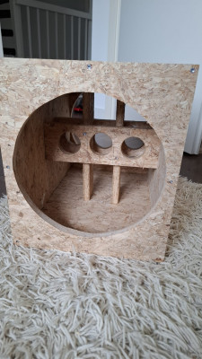

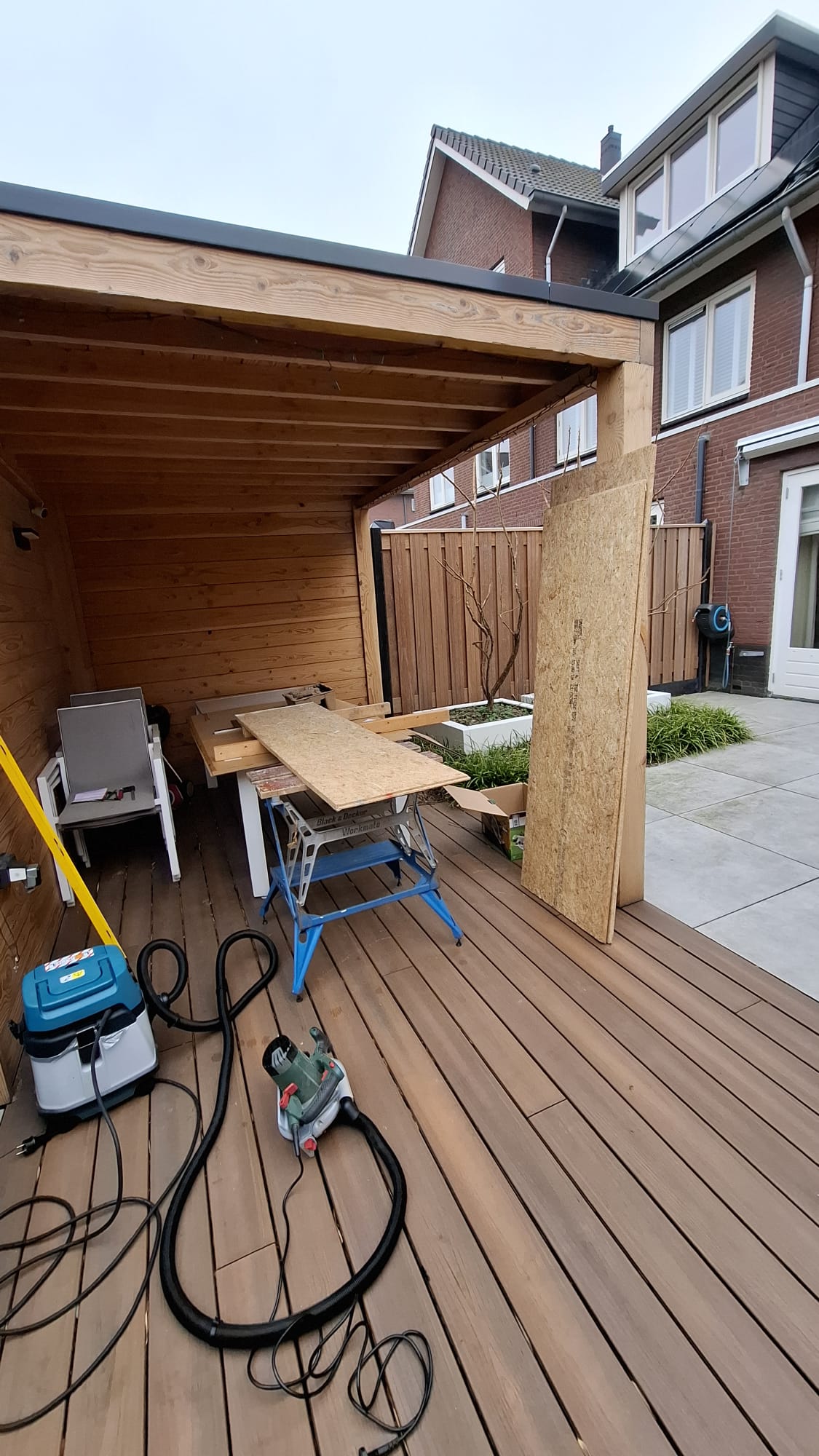

Testkastje zit in elkaar. nog nooit zo snel een speakerkast in elkaar gezet. Ik had nog wat platen underlayment liggen. Voor de ultieme industrieële look
Puur voor het inspelen en later testen wat nu echt de goede inhoud is. Als ik ook weet welke versterker dat het echt wordt, dan ga ik wat mooiers ervan maken.
Inhoud is nu bruto 51l. Ideaal hebben de woofer 45L. De drivers nemen zelf 7L in. Er zit nu nog niets in. Binnenkort eens met vulling gaan experimenteren =.

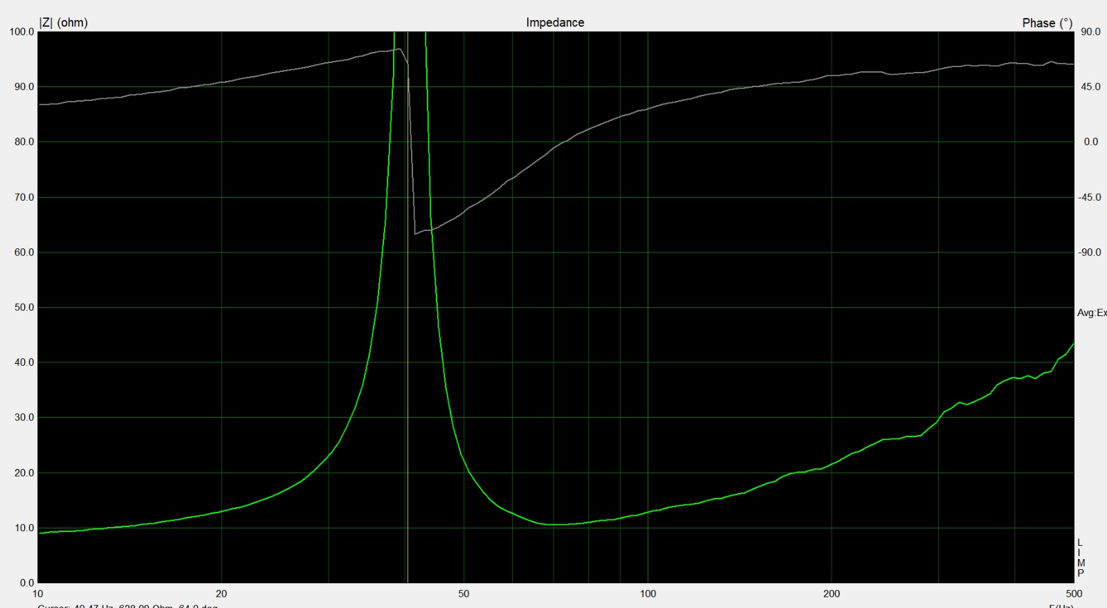

Vandaag even een impedantie meting gedaan. fb=41hz. Als ik simuleer naar deze fb kom ik op q=0,72 met behorende inhoud van 42,5 l. De kast is 51,3L. De bracing neemt net geen 2l in, dat betekend dat de woofer samen 6,9L nemen. Mooie hoge piek (630ohm) op fb is volgens mij een goed teken.
Binnenkort maar eens kijken wat vulling doet.

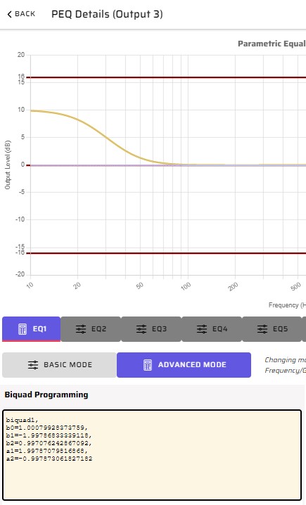

Ook geprobeerd een LT te programmeren in de minidsp. Met behulp van het excelbestand van minidsp. Na het invoeren in de advanced mode springen alle waarden op nul en er veranderd niets aan de getoonde eqcurve. Gek. Ik weet niet zo goed hoe ik dit op moet lossen.
welke miniDSP heb je? als het de HD is, dan moet je fs+96000 invullen in t sheet
Het is een minidsp ddrc-24, maar hij staat nu in het programma op de pc als HD 2x4, dus ik ga dat nog eens proberen!
- Henkjan
- Berichten: 33820
als je 'm als DDRC24 (dus met Dirac) gebruikt is de sample frequentie 48k, als 2x4HD dan istie 96kHz. je kan omschakelen vanuit de device console software
Bedankt! Morgen luisteren en ik hopp dat ik wat tijd vrij kan maken om weer eens fatsoenlijk te meten en te eq-en

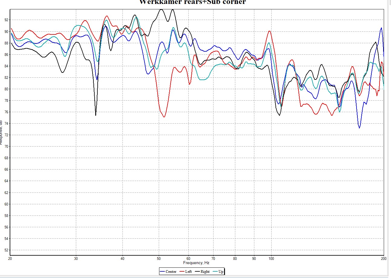

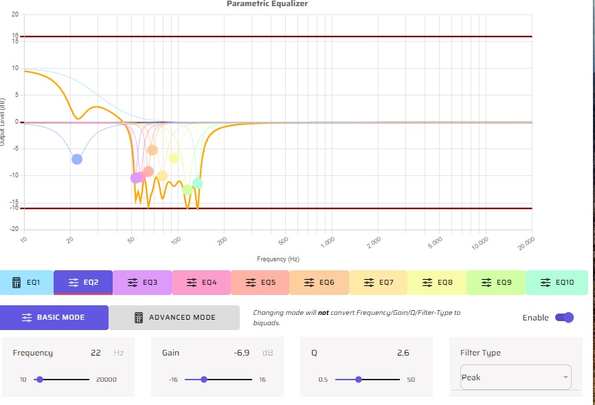

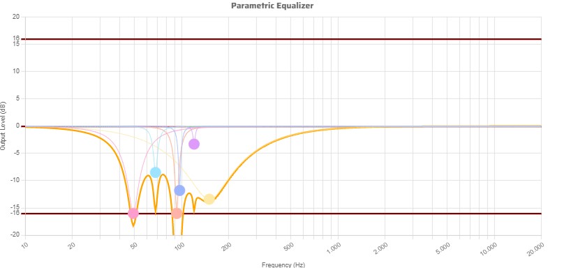

De eerste metingen gaven een enorm dal tussen 40-50hz. Met de eerdere speakers die ik als sub gebruikte merkte ik dit niet zo. Deze sub gaat echter zo laag dat het overduidelijk is. Er zat geen verbinding tussen sublaag en slaglaag. Daarom de Sub nu verplaatst naar de hoek rechts naast het bureau. Na wat spelen met MSO maakt deze er het volgende van:
Dit was na het begrenzen van de delay voor de sub, want deze ging telkens naar 20ms(het maximum). Ik heb uiteindelijk de grenzen op -4 to 4ms gezet, want de sub staat verder van mijn oren. Nu kwam MSO op -1,97. Ik heb de speakers dus een delay gegeven van 1,97ms.
Dit geeft in een meting dit resultaat: ik ben echt verbaast dat de sub mbv de linkwitztransform al vanaf 6hz serieus thuis geeft!
Dit is de eq curve voor de sub en speakers: Je ziet duidelijk dat de staande golven tussen 50-90hz aangepakt worden. Om de kleine speakers een beetje te sparen heb ik die vanaf 20hz gemeten. Hierdoor gaat mso vanaf 20hz optimatiseren en is er dus zo'n enorme heuvel onder 20hz. Is niet hoorbaar, dus denk ik niet problematisch. Echter had ik dus gewoon vanaf 5hz kunnen meten, zo hard is het meetsignaal niet.
Ik wil nog eens gaan meten met de basscabs op mijn bureau om te kijken of dat beter combineert. Het is nu best een flink verschil van een sub met 966cm2 oppervlak naar 2 speakers met samen 118cm2

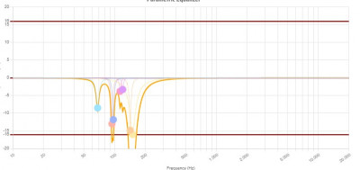

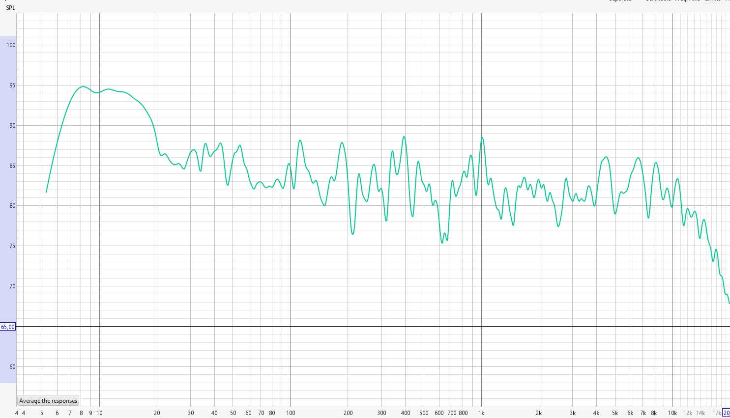

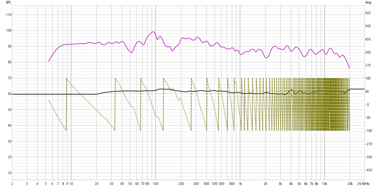

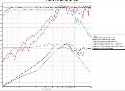

Vandaag de Basscabs met 10RS350 weer op het bureau gezet en na meten MSO aan het werk gezet.
Na wat fiedelen aan de instellingen, want ik moet het toch telkens opnieuw de wizard doen. nieuwe metingen importeren in een bestaande file geeft een foutmelding dat het bestand al bestaat, ook al haal ik dat weg. Wel heb ik in de instellingen ook boost toegestaan en dat maakt dat MSO een mooie liniaal probuceert: Als ik dan meet dan zie ik die niet helemaal terug, terwijl als ik met een toongenerator van 200hz instappen omlaag ga, dat er geen een toon tussen uitspringt. Het laag is nu niet meer te lokaliseren naar de sub, dus speakers die wat dieper gaan is toch wel nodig in mijn ruimte.
Uit een simulatie komt dubbel 8rs340 heel goed eruit. Dit gaat net zo laag als de huidige basscabs dmv een LT.
Hoe laag moet je de sidefiring ongeveer crossen? Is dat 150hz? Want dat wordt nog wel lastig meten. Uit mijn hoofd kon ik gated vanaf ongeveer 300hz representatief meten en dat deed ik dan aanvullen met close meting. Maar hoe doe je dat met de woofers aan de zijkant? Is dat te simuleren in Vituixcad? Ik heb het nog niet gevonden.
overigens heeft een enkele 8rs340 al genoeg oemph, dus zou ik voor een klassieke 3weg kunnen gaan met de 8rs in de voorzijde. Qua looks is de mid dan wel wat groot. Ik overweeg ook nog de 5pr160, maar die meet aan het einde in het hoog iets minder mooi.

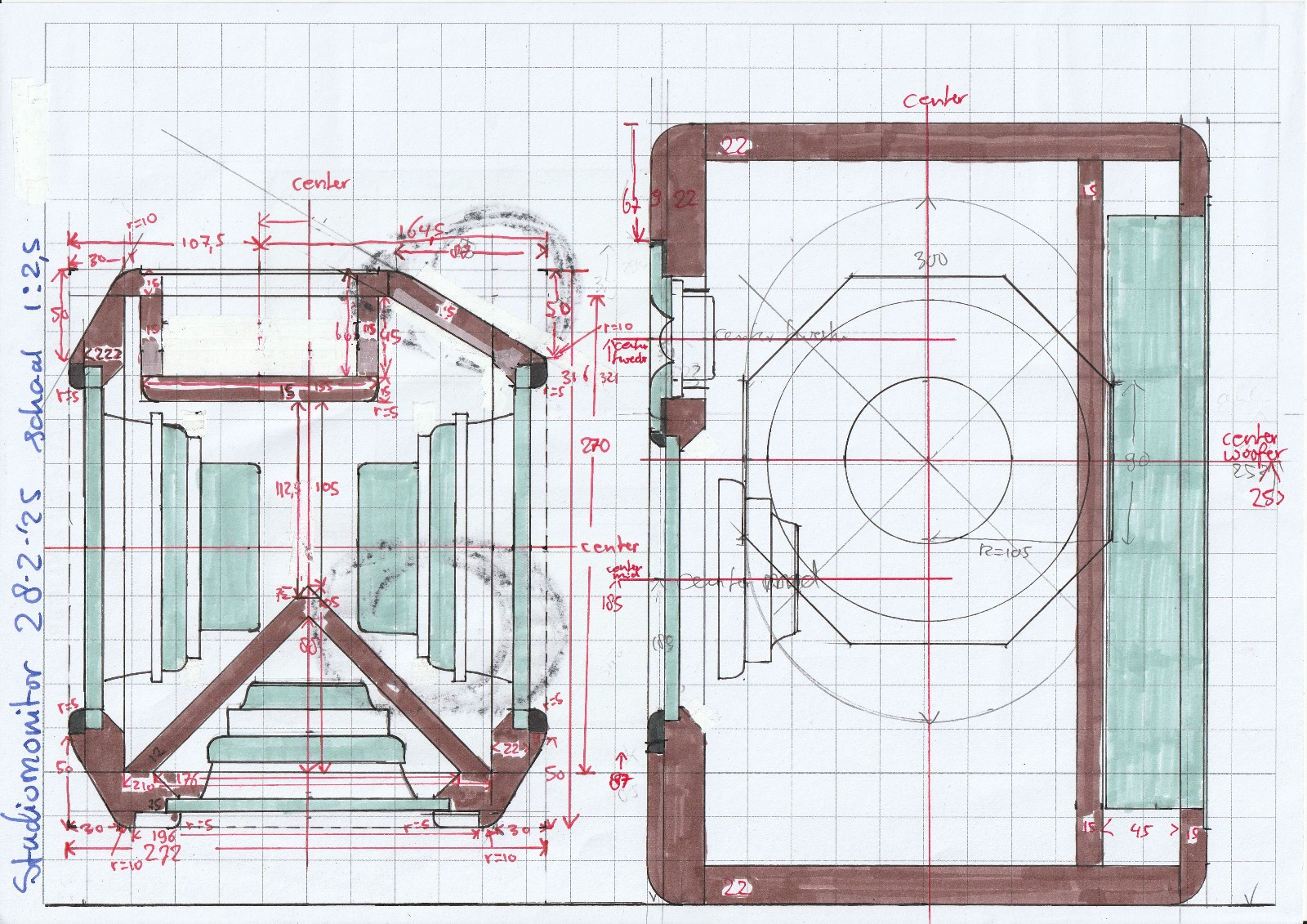

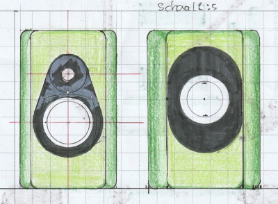

Na veel passen en meten heb ik een vorm gevonden die past op het bureau en waar alle drivers in passen.
Ik kwam een aantal dagen geleden deze waveguides op https://hificompass.com/en/projects/horn/waveguide-wg104-xx/25-bliesma-t25b-6-t25d-6-t25s-6-tweeters tegen. Hier staat een waveguide tussen met diameter 104mm welke ontwikkeld is om de afstraling en de piek in het tophoog van de t25s fysiek aan te pakken. Hierdoor ging bij mij de gedachte dat ik deze kon verwerken in een soort plaat waarmee ik dan gelijk de baskets van de mid en woofers zou kunnen afwerken. Dat lijkt me mooier dan die volledig zichtbaar te hebben. Van de woofers moet ik dan wel die rubberrand die erop zit eraf kunnen halen, maar dat zal gewoon gelijmd zitten.
Dus qua drivers kom ik nu dus uit op de Bliesma t25S met de waveguide, de FaitalPRO 6RS140 als mid(woofer) en 2x de FaitalPRO 8RS340 als woofer. De laatste aan de zijkanten tegenover elkaar gemonteerd. De centerlijn van de woofers zit precies in het midden tussen de centerlijnen van de tweeter en mid. Zo wordt het mogelijk zoveel mogelijk klinkend als puntbron.
Aan de achterkant is ruimte voor een hypex FA253, maar de kans is groot dat het eerst passief filter wordt met voordelige componenten.Zoals te zien is er nu precies met enkele mm speling een driehoekig midkastje te monteren waarbij er precies 3-5mm speling overblijft tov de mid en woofers. Was nog flink puzzellen, maar met de kastwanden aan de zijkanten en voorkant opgebouwd uit 22+9mm komt dit mooi uit. Dit maakt dat ik ook de afwijkende vormen niet hoef uit te frezen, maar gewoon (delen van) cirkels en rechte stukken. Ik ga voor bracing 15mm gebruiken. Boven en onder de woofers wil ik versteviging aanbrengen, deze geven gelijk dan ook stevigheid aanbrengen voor het midcompartiment wat in 12mm uitgevoerd is.(dikker gaat niet ivm dat dan de drivers in de weg zitten)
Wordt nog wel een uitdaging om dan de afdekplaten voor voorkant en zijkanten met alle benodigde uitsparingen te gaan 3D tekenen en iemand vinden die het wil printen in mijn kennissenkring of hier?
Dit is dus het idee als de sky is the limit voor mij qua speakerbouwen. Wordt echt heel tof als me dit lukt!!

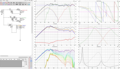

Ik heb geprobeerd te simuleren met de woofers aan de zijkant in VTXcad. Dit door vanuit de specsheets van de fabrikant dit in de enclosuresimulator te stoppen en dit dan weer in de diffractietool. Bij de woofers heb ik daar de horizontale richtingen 90 graden omgedraaid, deze zitten tenslotte onder een rechte hoek tov de luisteras.
Maar qua afstraling kan ik hier weinig mee. Kan iemand mij mee op weg helpen?
