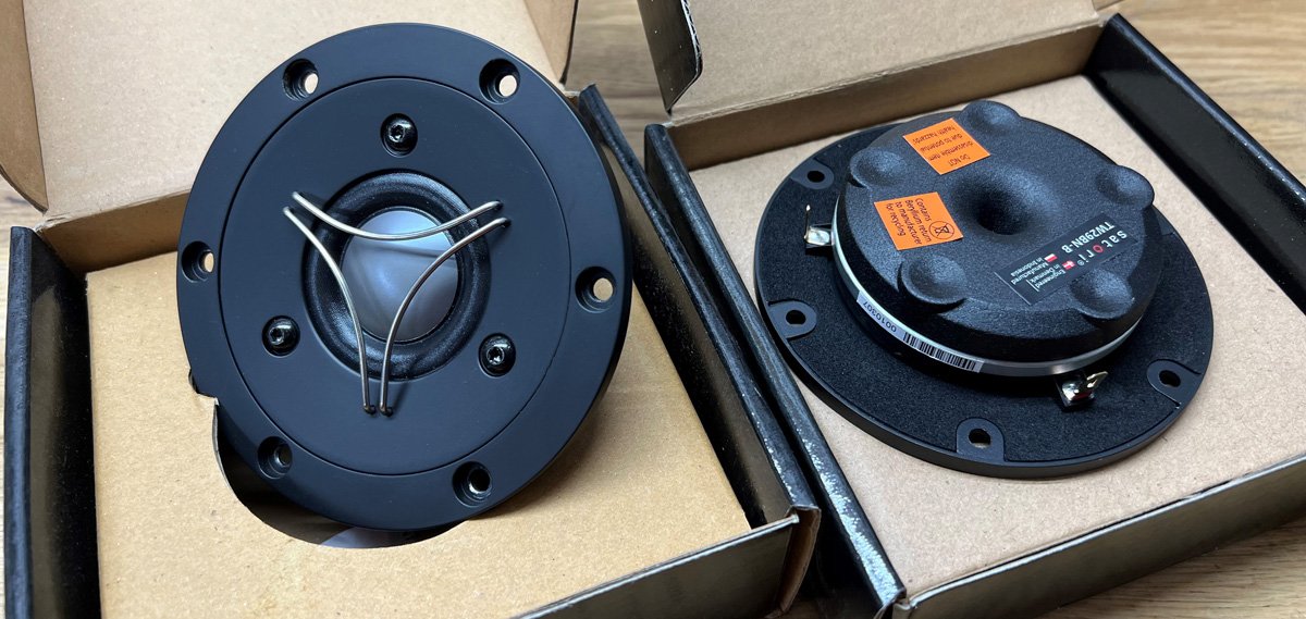

Zat merken hebben tegenwoordig toch de Be dome gewoon onbeschermd?
Re: Ultimate Desktop Monitor
Ja merkwaardig eigenlijk. Ik heb professioneel met materiaal gewerkt dat metallisch Be bevatte: Röntgenbuizen met een Be venster. En daar stonden toch stevige waarschuwingen en markeringen bij. Terwijl een pro tevens geacht wordt op de hoogte te zijn van de gevaren van het materiaal waar hij mee werkt.
Is dan vast geen metallisch beryllium? Ik zie bij Focal zoiets, hoop marketing blabla en hoewel er staat dat Focal erin is geslaagd om een inverted dome van het spul te maken, staat er niet letterlijk dat de gebruikte tweeters een puur beryllium dome hebben.
Op de SB acoustics zitten i.i.g. duidelijke stickers. Al staat er in de datasheet dan weer niets over de gevaren vermeld.
(Plaatje geleend van Troels)
Ik snap de gevaren. Liever zou ik het tweetertje ook heel houden. Maar er is denk ik geen betere/andere manier om de afstraling van een tweeter goed op een woofer van 6" aan te laten sluiten. Ik heb ook in het topic van Satefan zijn monitors met de t25b gekeken, maar dat is met een kleinere woofer. En ik heb qua mid die 6" wel nodig, omdat hij best laag aan moet sluiten vanwege de sidefiring woofers. Ik hoop dat het ik het op kan rekken naar 300hz, maar ik denk dat het lager moet. Dat weet iemand van jullie vast beter.
