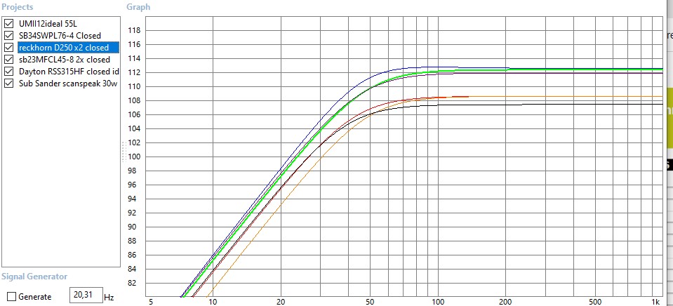

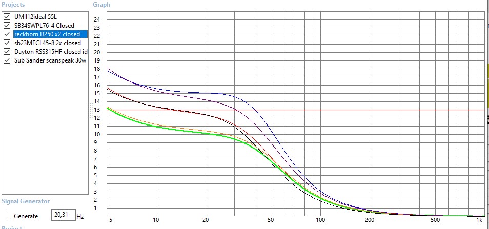

Kanshebbers:(prijs van hoog naar laag)
- Scanspeak 30W-4558T(zwart) in 54l met q=0,7 : haalt met 125w op xmax bij 20hz 96db. Deze sub ken ik van een vriend. Geeft genoeg geluidsdruk.
- UmII12(Blauw) in 55l Q=0,8. 500w als inputpower gedaan. geeft dan met conusuitslag van 15mm 98db op 20hz. Hier is dus eerder de versterker de bottleneck. Maar bij de oude ultimax heb ik wel eens gehoord dat er bijgeluiden waren als je richting xmax ging.
- Dayton RSS315HF(paars) in 53L met q=0,7. Behaalt met 375w op 20hz xmax. geeft dan 98db. powerrating is 400w, dus hier kan je wel het maximale uithalen qua xmax en vermogen. Prijs gelijk aan de UmII12.Dus dan is die interessanter, omdat die "over heeft"
- Sb acoustics Sb23MFCL45-4 (oranje) dubbel impulsgecorrigeerd in 45l q=0,707: xmax op 20hz met 125w @93db. Is dus de minst luide.
- Sb acoustics SB34SWPL76-4(rood) in 23L met q=0,707. Geeft op xmax op 20hz 97 db. Dit is met 440w. als Powerrating heeft deze 300w. Houd ik dan als max aan, dan geeft deze 95db@20hz met 13mm uitslag.
- 2x reckhorn D-250 (groen) (impulsgecorrigeerd) in 45L met q=0,7 geeft met 500w op xmax bij 20hz 99db. Powerrating is 150w per woofer. houd ik die max aan, dan zitten we op 97db bij 20hz. Deze is zeker vanwege de prijs interessant!
UmII12 is een van de duurste, maar heeft veel headroom. heeft dus zeker de fa501 oid nodig. Wordt samen 800euro. Zou een kast worden van 65x65x25cm(buitenmaten).
Deze sub vind ik ook interessant voor de cinemasetup in de woonkamer.
De reckhorn kan mogelijk met een fa251 al genoeg. Wordt dan ongeveer 550euro bij elkaar. Met fa501 wordt het 700euro. Qua vorm wel iets onhandiger, want de kast wordt iets dieper. De kast wordt iig 27cm diep dan.(25cm+ randen van 1cm)Onder mijn bureau is vooral breedte en hoogte beschikbaar (65x65x25cm is goed mogelijk).
Plaatjes:
magnitude SPL Cone excursion bij max vermogen of xmax zoals hierboven benoemd.
Plaatjes:
