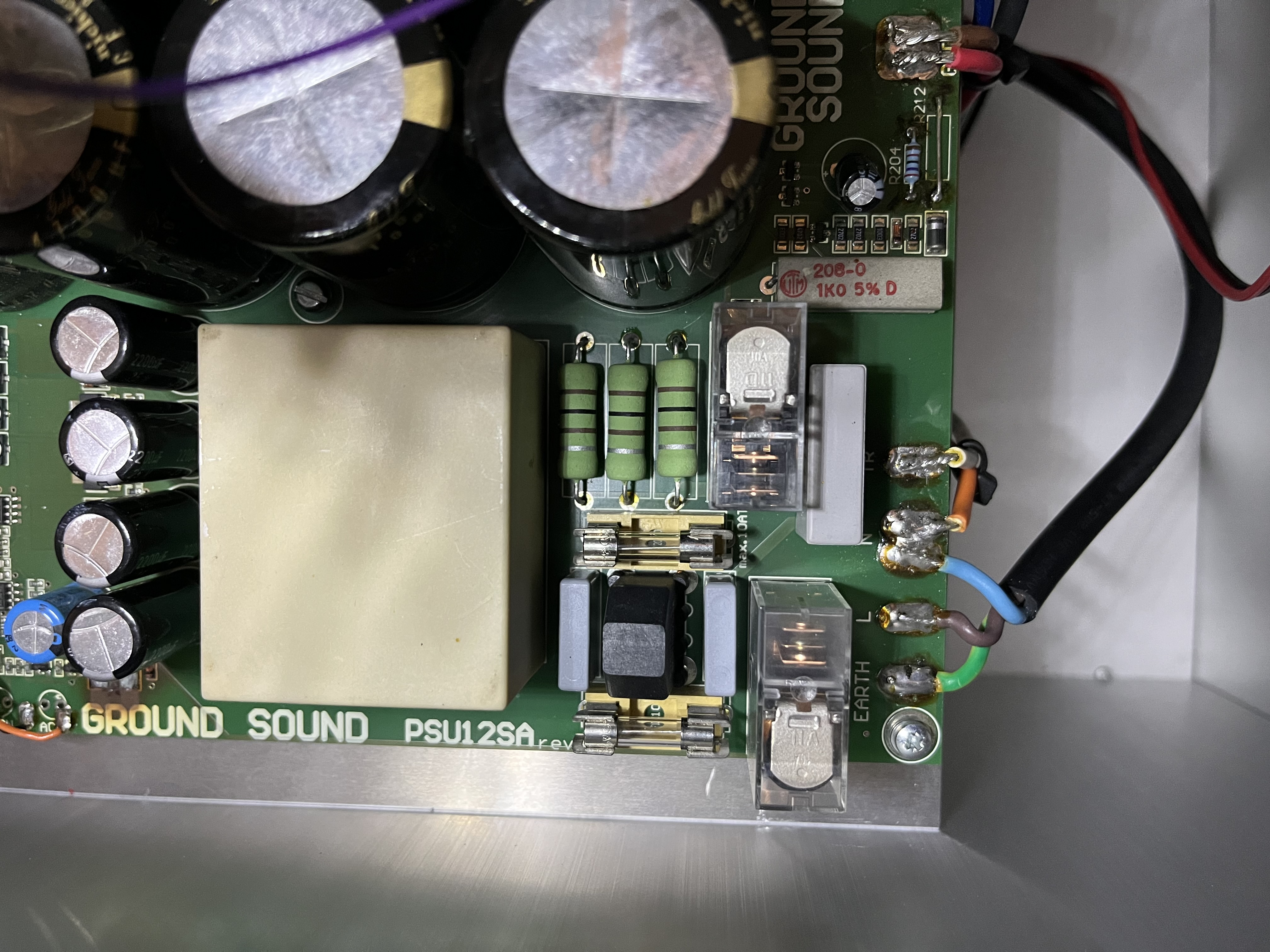

Wat jij wilt maar die draadgewonden zijn gewoon niet geschikt voor gebruik als inschakelweerstand. Kunnen de pulsenergie niet aan.
Deze wel:
https://nl.mouser.com/ProductDetail/TE- ... Z1LA%3D%3D
https://nl.farnell.com/cgs-te-connectiv ... dp/1738749
Re: vierweg systeem met Dynaudio esotar en audio technology
Sinuss.nl is de particuliere afdeling van Farnell. daar is de door peter genoemde weerstand ook te krijgen.
https://sinuss.nl/products/ccr2100rkb-r ... c25c&_ss=r

Is het wattage wel voldoende van deze weerstanden zie dat ze maar 2 watt zijn !
Berichten: 36747
Dat zegt hier niet zoveel. Het gaat om het aantal joules en het piekvermogen. Zie de datasheet die bij Farnell staat. Je moet hier ook niet mee 10x snel achter elkaar je versterker aan en uit zetten. Ze moeten tussentijds wel af kunnen koelen. Ik heb 2x 68 ohm parallel en schakel daarmee probleemloos twee 600VA trafo's parallel. Punt is wel dat ook de relais in orde moeten zijn en op tijd de weerstanden kortsluit na inschakelen. Check dat ook even. Overigen die schijf NTC's zijn ook prima maar geven ook snel de geest als het kortsluitrelais niet goed functioneert.

Nou ja dan moet 3x100 in serie ook wel lukken mijn trafo is ook 600va .
Ik check het relais en ga de weerstanden bestellen.
Bedankt Peter !

3 x100 Ohm lijkt mij een beetje veel.
1 x 39 Ohm 25 of 50 Watt gaat prima.
(weerstand in aluminium behuizing)

Ja ik ging er van uit dat ze serie geschakeld staan .
Omdat 220 ohm geopperd werd .
Wellicht staan ze parallel dat zie ik pas als ik de print los heb
Berichten: 36747
Denk ook dat ze parallel staan en dat maakt 33 ohm. Een prima waarde. En ze passen netjes op de print ter vervanging van de kapotte. Monteer ze wel een paar mm van de print af. Ze kunnen best heet worden soms. Vooral als je vlak na elkaar een paar keer in en uitschakelt. Maar normaal worden ze niet echt heet. Ik buig meestal een klein knikje in de aansluitdraden voor enige afstand. Die weerstanden zitten aan de netspanning en moeten derhalve wel dubbel geïsoleerd zijn t.o.v. de kast! Dat zijn die alu blokjes zeker niet.
[Edit]
Het manual spreekt van een inrush current van 7A. Moeten dus wel parallel staan.

Ik zie niet het verschil van isoleren tussen keramische en aluminium weerstanden.
Bij beide zitten de aansluitdraden door de print heen.
Ook kun je de glaszekeringen aanraken.
Op z'n minst een kunststof plaat onder de print, en boven de print zorgen dat alles wat gevaarlijk is afdekken.
Zelf bouw ik m'n inschakelvertragingen altijd in een apart kunststof doosje in de versterker.
Je moet natuurlijk als zelfbouwer/knutselaar weten waar je mee bezig bent, anders moet je hier vanaf blijven.

Je hebt het over "1 x 39 Ohm 25 of 50 Watt gaat prima. (weerstand in aluminium behuizing)." Ik zie mij nog geen 50 watt aluminium weerstand op die print proppen. Moet je toch ergens op de kast kwijt dan.

De aanraakveiligheid vind ik niet ter zaken dat ding is nu inderdaad ook IP 0 maar de praktische insteek is dan wel iets monteren op dezelfde plaats .
Ik heb de weerstanden besteld ,gelijk ook maar voor de andere versterker .
Dan heb ik ze maar vast in huis :sure:

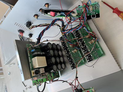

Het speelt weer, was nog best een getob !
Lastig om die gaatjes goed open te krijgen waar de pootjes doorheen moeten .
Klinkt weer heerlijk ,wat mis ik dat toch wanneer ik geen muziek heb.
Bedankt voor alle suggesties :goedzo:
