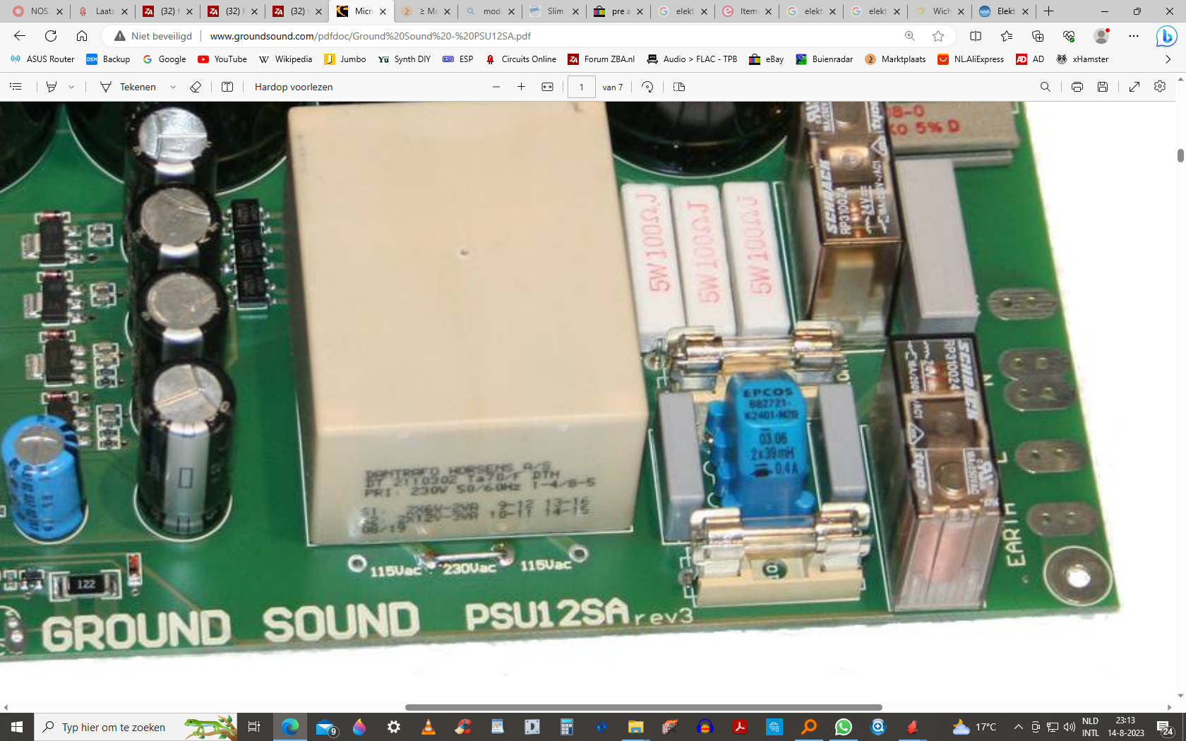

http://www.groundsound.com/psu12sa.php
Helaas heeft 1 van de voedingen het begeven van mijn versterkers ik verdenk het softstart circuit daar ik geen spanning naar de transformator meet op de tr aansluiting .
Heeft iemand een idee ik heb geen schema en reverse enginering gaat mij te ver helaas .
Re: vierweg systeem met Dynaudio esotar en audio technology
Is het ook te meten of te traceren op de onderkant, best wel een lastige als er geen vervanger meer te bestellen is.
Berichten: 36749
rikpost schreef: ma 14 aug 2023, 15:41
Ziet er niet heel complex uit. Wat is dat witte blok links? Kun je dat determineren?
Dat lijkt mij een ingegoten printtrafo ?
2 x 6 Volt, en 2 x 12 Volt secundair. lees ik als ik het goed heb.
Is het voor rik mogelijk om te meten of die spanningen er ook daadwerkelijk uitkomen ?
En check ook die zekeringen die ernaast zitten even.
rikpost
Berichten: 2487
Locatie: Heinenoord
Bericht door rikpost »
Die printtrafo is om digitale filters te voeden zo heb ik ze gekocht maar ik heb toen de dcn 28 gekocht en de printjes er uit gehaald .
En 4 cinch aansluitingen op de versterker gemaakt.
Ik heb vanavond uiteindelijk kontakt gekregen met Robert van groundsound hij doet niets meer in audio maar hij gaf de suggestie dat de inrush weerstanden overleden zijn .
En deze dan te vervangen voor 1xAmatherm ms22 1203
Ik meet inderdaad oneindig dus ik ga het printje er uit solderen en kijken of ik het kan repareren .
Bij conrad kan ik die Amatherm niet vinden overigens
Die is te vinden bij Mouser en Farnell
https://eu.mouser.com/ProductDetail/Ame ... 4IEALw_wcB
https://nl.farnell.com/ametherm/ms22-50 ... dp/9006001
maar is een beetje lastig bestellen als je er maar 1 moet hebben.
Misschien dat een forumlid binnenkort gaat orderen en je kunt meeliften ?

Hi Rik,
Het zou mooi zijn als het vervangen van de inrush weerstand het probleem verhelpt.
In de Mouser lijst stat wel een MS22 12103 B variant. Maar ik kan er geen MS22 1203 vinden. (:
- Is de genoteerde MS22 1203 misschien een vergissing?
- Kan je het type ontdekken aan de huidig ingebouwde, defecte, versie?
Berichten: 36749
Waar zitten ze tussen eigenlijk? De primaire van de versterkertrafo? Daarvoor kun je beter ceramische composiet weerstanden nemen die speciaal voor inrush puls gebruik gemaakt zijn. Die kunnen vele malen meer inschakel energie absorberen. Zal even zoeken bij Mouser.
rikpost
Berichten: 2487
Locatie: Heinenoord
Bedank Ray inderdaad die had ik wel gevonden maar inderdaad de levertijd is een dingetje .
heb je eventueel nog een suggestie voor een alternatief ?
@ Henk .
ik heb hem wel gevonden bij Farnell het is de Ms22 12103 .
als het lastig wordt ga ik maar gewoon weer voor de keramische weerstanden deze hebben het tenslotte ook 10 jaar uitgehouden
