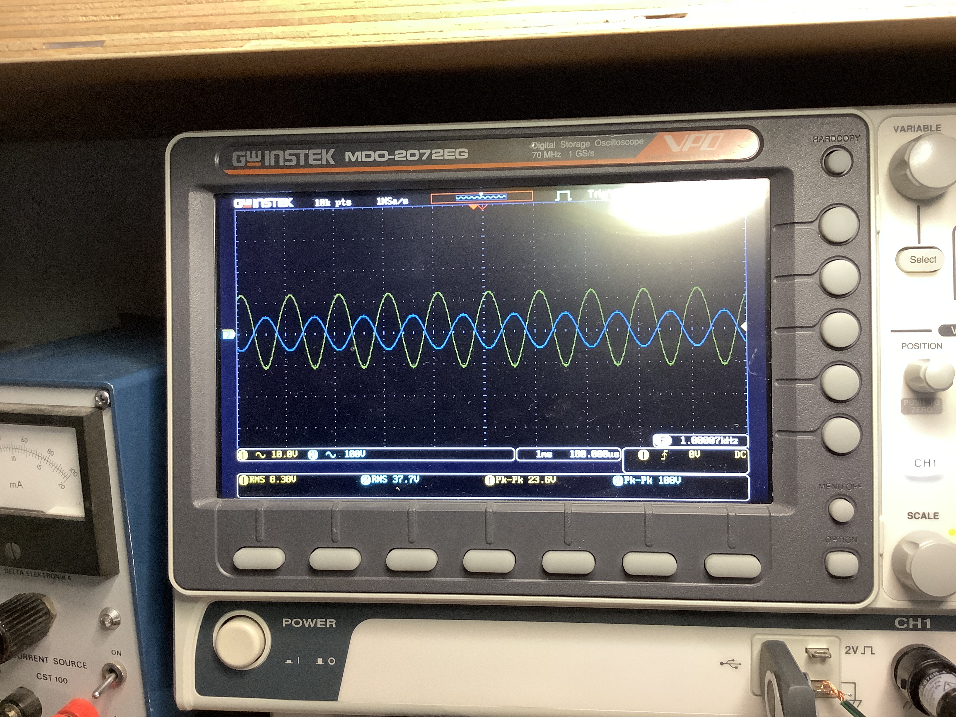

Zal ik eens gek doen Douwe en die 8 ohm belasting aan de 4 ohm uitgang van de uitgangs trafo verbinden ?
Heb ik gedaan resultaat bedroevend nog net geen 12 Volt
Ga er denk maar mee stoppen voor vandaag licht aan de eind van de tunnel zie ik niet meer

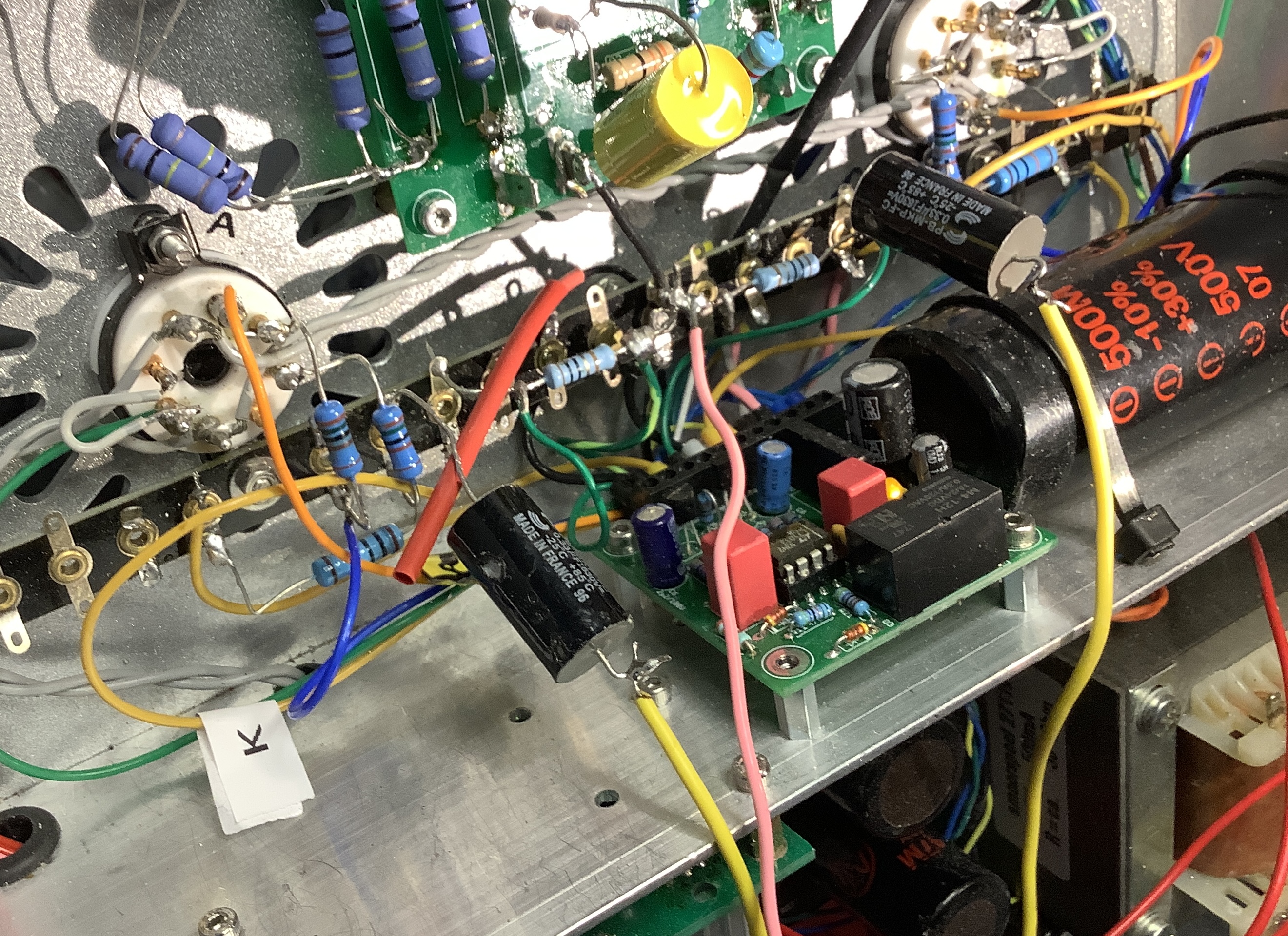

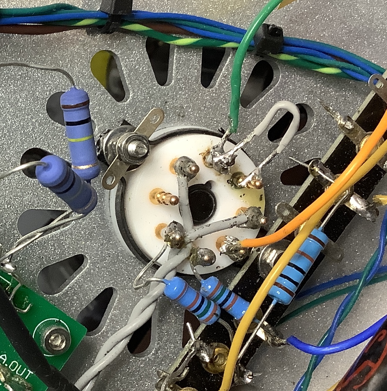

Re: MonoBill 3 met CFB

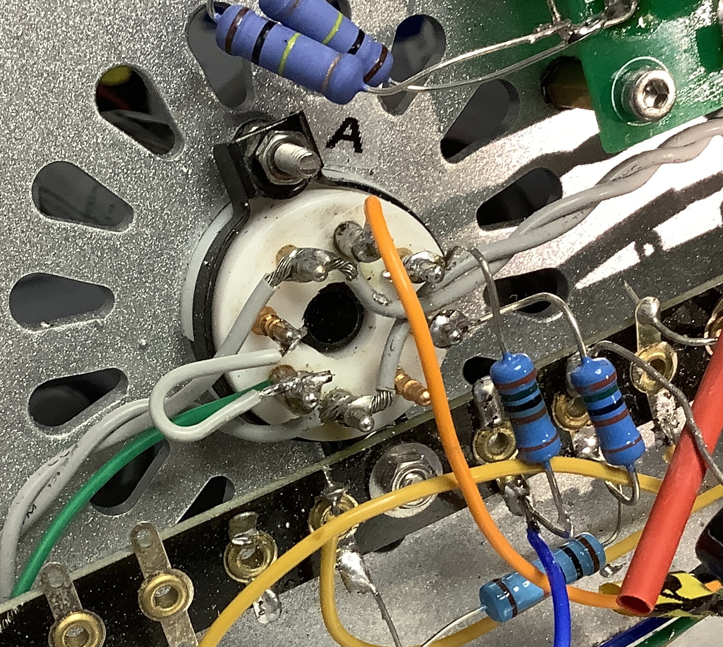

Ik was vergeten het rem rooster met kathode te verbinden dat heb ik gedaan
Zie de bewijsstukken :wink:
Pot ver links en rechts omgewisseld 70 jaar en nog weet ik het niet
Bewijsstuk 6 L buisvoet 1 en 8 verbonden
Bewijsstuk 5 R buisvoet 1 en 8 verbonden
Bewijsstuk 4 koppelC en draden uit hulp ugt

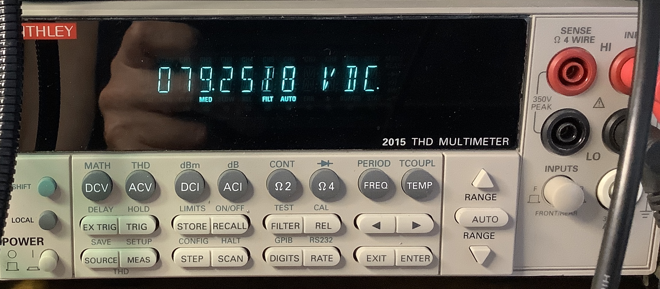

Bewijsstuk 3 negatieve spanning op buis R34 L36
Bewijsstuk 2 spanning wat op de hulptrafo komt

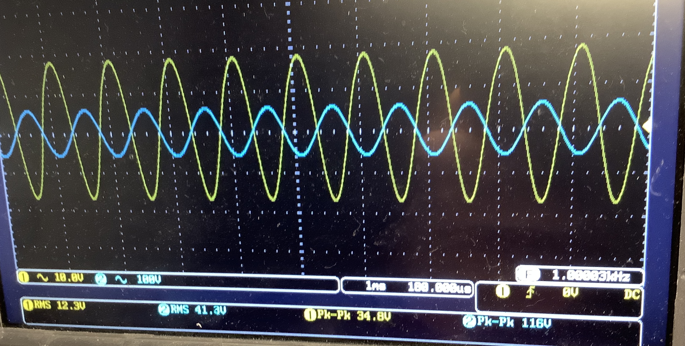

Bewijsstuk 1 spanning geel op 8 ohm blauw op Fadraaier

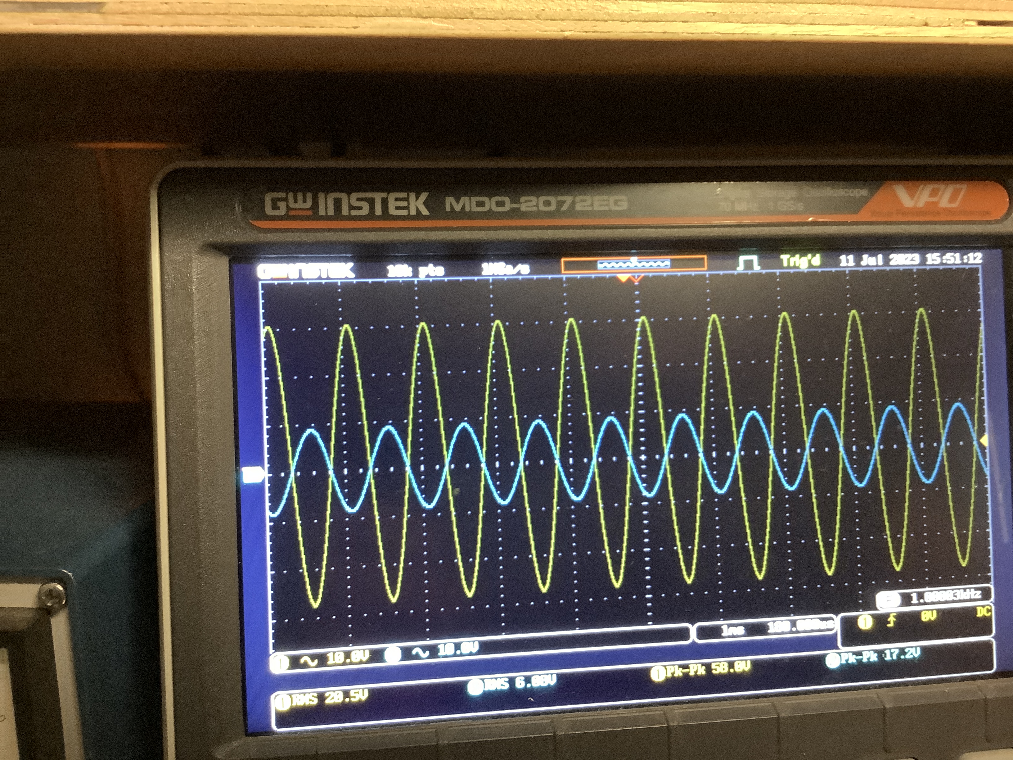

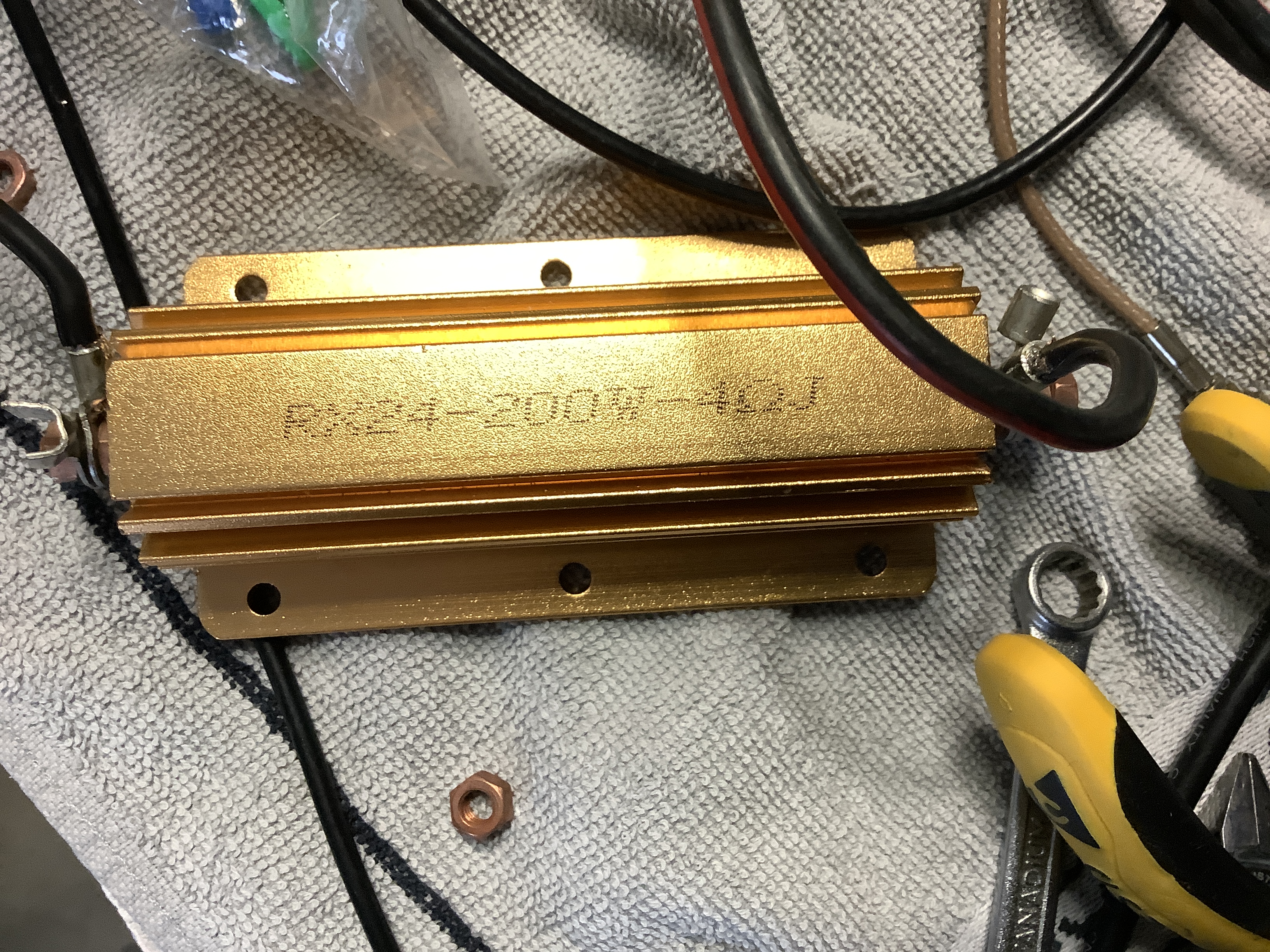

Nu heb ik 4 Ohm op de 8 Ohm aansluiting UGT
En dan heb ik 8.3Volt RMS op 4 Ohm is 17 Watt
Het is de de transformatie verhouding die ons de nek breekt
Dit is te zwaar belast en heb ik stuur spanning over uit de fase draaier ondanks de misaanpassing meer vermogen voordat er flattopping plaats vind Dit is met 2 x EL34
Als het afgekoeld is zet ik er die kt88 er weer in
Brand mijn vingers liever niet aan de EL34 ers
Edit
Klets verhaal van mij met dat bewijs met 8 ohm heb ik 21Watt

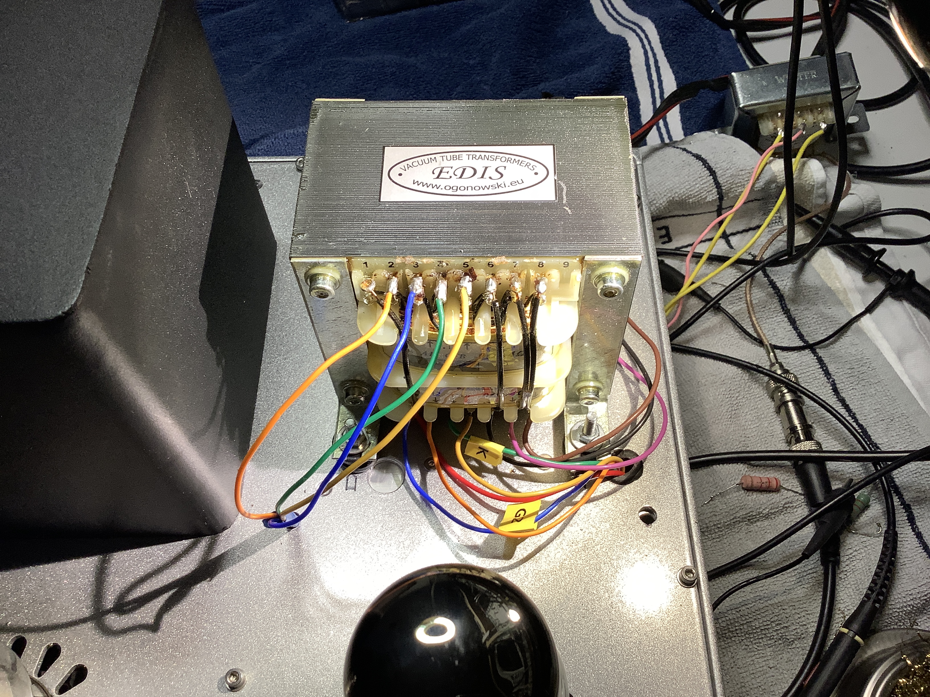

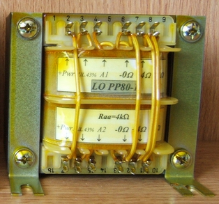

Heb je ook gegevens van de UGT?
Niet echt veel 5KPP80
En een briefje zal kijken of ik iets kan vinden
Zover ik weet staat het nergens op zijn webshop
Dit is het
l propose to make PP80-1 but on the 5K/ 4 and 8 Ohm with CFB 10% price is 145€/pcs.
Core Ei96/59 laminations annealed thick 0,3mm.
Realization time is about 4 weeks.
Regards Leszek Ogonowski
Het zal toch niet waarzijn !
Kijk eens naar de kleur volgorde onder en boven

Ik heb 'm al gevonden Bert. De primaire impedantie ervan is 4 kohm. Daar kan het ook niet aan liggen.
Heb je 'm secondair aangesloten zoals het plaatje?
Even twee draadjes verwisseld
1 maand zoeken slapenloze nachten me suf gepraktiseerd
20.5 volt op 8 ohm heb niet meer verder gekeken is ruim 50 Watt en alles uit gezet Douwe Robert

douwebakker schreef: di 11 jul 2023, 16:14
ugt-bert.pngIk heb 'm al gevonden Bert. De primaire impedantie ervan is 4 kohm. Daar kan het ook niet aan liggen.
Ach douwe Robert ik heb aan de trafo wikkeling verhouding getwijfeld van af het moment ik er met een hulptrafo de wikkelverhouding ging bepalen
1 volt op 8 ohm en op AA 23 volt
En dan moest ik die 2 x 10% wikkeling eraf halen en ik kwam op een raar getal uit dat ik niet berekend kon krijgen
Klopt dit nu wel

En in eens zie ik blauw en oranje = anode en G2 blauw verwisseld zijn :shock:
Als ik dat niet had gezien had er nu roest opgezeten met die hoosbui van vanavond

Vanmiddag toch maar wat gaan prutsen en mn THD meter is geprobeerd
Dat werkt best wel aardig
Eerste versterker trap de Anode weerstand in stappen groter en kleiner gemaakt
En gekeken of ik daar met die THD mee kon beïnvloeden
Antwoord Ja Tweaken noemen ze dat meen ik Douwe
Ik zei voorheen experimenteel vast gesteld de kathode weerstand laten zitten
De spanning gaat ook mee omhoog en laag en de spanning op de anode
Maar conclusie was Dat de oorspronkelijke 100K op de anode naar B+++ en de koppel Condensator
Gewoon prima is De Koppel C 100N met een C parallel van 0.022 iets beter is geneuzel achter de komma
De Weerstanden aan de Fasedraaier naar de B++ 300K parallel verkleind van 33K naar 4x 100K is 20K wordt minder goed , net een 0.23% nu 0.3%
Nu 2x100K geprobeerd , dat ziet er niet uit 1 helft van de Fasedraaier doet niet mee
Dat is heel goed te zien de onderkant van de Sinus lijkt totaal niet meer op de bovenkant
Vervorming is met het oog heel goed zichtbaar THD is ook opeens van 0.01 % naar 9%
Dat tweaken gaat zonder luidsprekers en zonder THD meter gewoon op de scoop heel goed
Bij 02% of 0,25% is het met die meter goed zichtbaar, maar niet geprobeerd op de Luidsprekers
