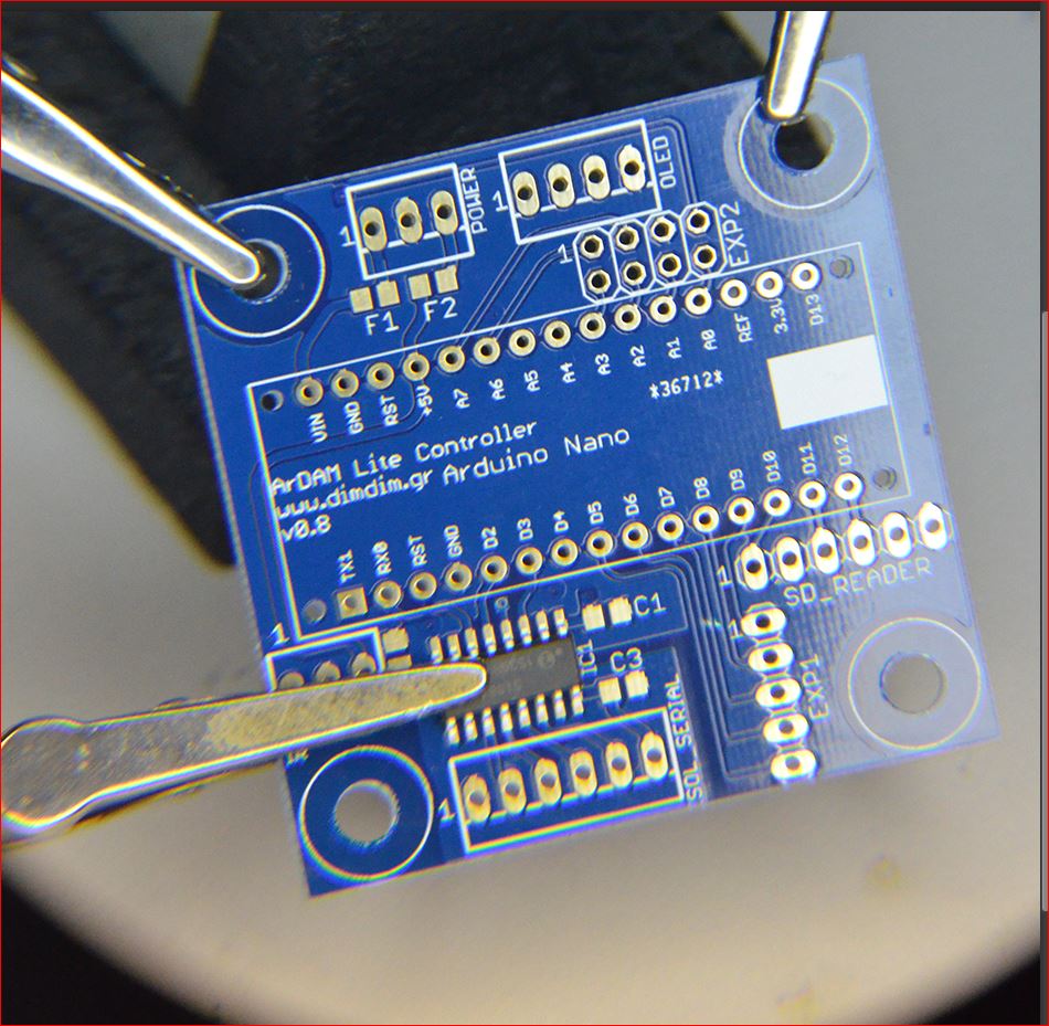

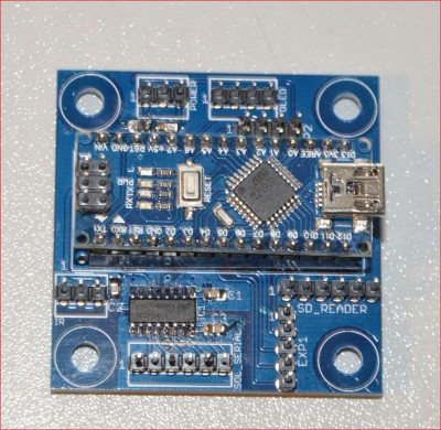

Eerst even de chip, (serial isolator) maar vastgeklemd op het printje en toen de bout er bij.
Lijkt best aardig gelukt
Nu eens zien ook ik er licht uit kan krijgen.

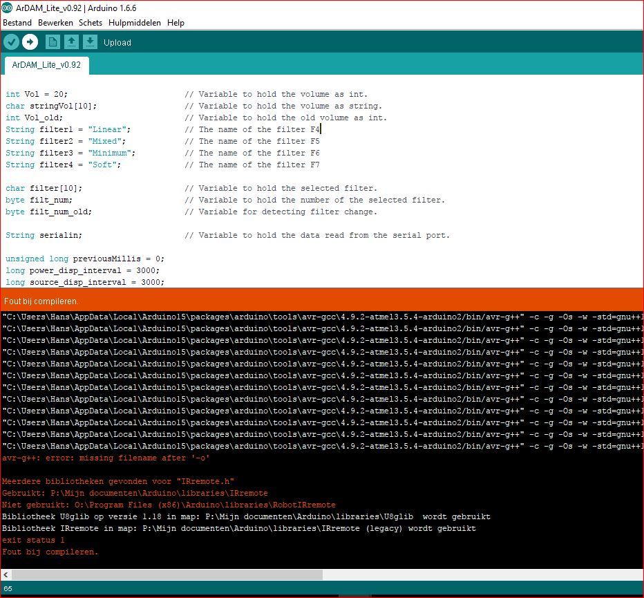

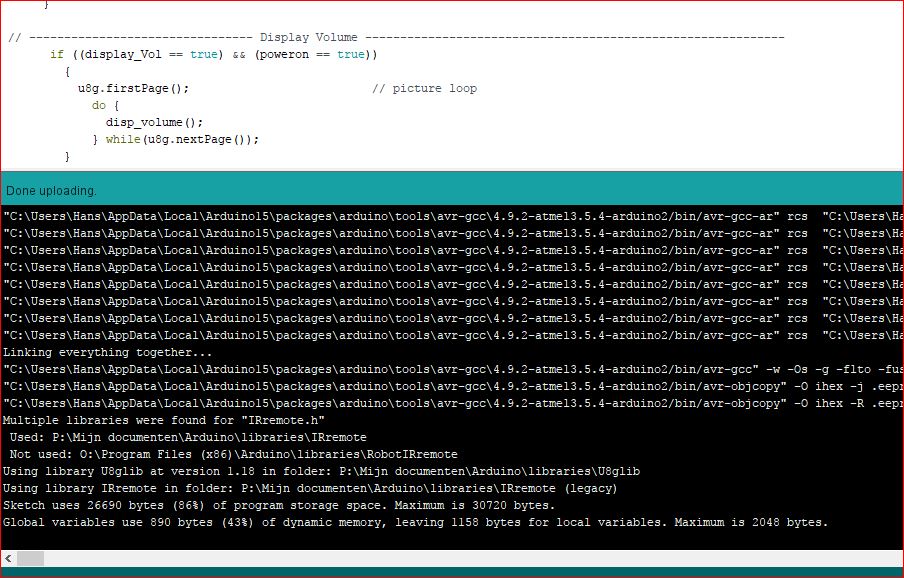

CODE: Selecteer alles
Arduino: 1.6.6 (Windows 10), Board:"Arduino Nano, ATmega328"
Warning: platform.txt from core 'Arduino ARM (32-bits) Boards' contains deprecated recipe.ar.pattern="{compiler.path}{compiler.ar.cmd}" {compiler.ar.flags} {compiler.ar.extra_flags} "{build.path}/{archive_file}" "{object_file}", automatically converted to recipe.ar.pattern="{compiler.path}{compiler.ar.cmd}" {compiler.ar.flags} {compiler.ar.extra_flags} "{archive_file_path}" "{object_file}". Consider upgrading this core.
\\MICROSERVER\Data\Soekris R2R\Arduino dam1021\ArDAM_Lite_v0.92\ArDAM_Lite_v0.92.ino:13:20: fatal error: U8glib.h: No such file or directory
 #include "U8glib.h"
compilation terminated.
exit status 1
Fout bij compileren.
  Dit rapport zou meer informatie hebben met
  "Tijdens de compilatie uitgebreide uitvoer weergeven"
  ingeschakeld in Bestand > Voorkeuren.
knip
\Temp\build2f3b545657d1484e209a27a420fb9cdd.tmp\sketch\ArDAM_Lite_v0.92.ino.cpp"
 #include "U8glib.h"
Bibliotheek RobotIRremote op versie 1.0.2 in map: o:\Program Files (x86)\Arduino\libraries\RobotIRremote  wordt gebruikt
exit status 1
Wel weer wat verder. :mrgreen:

Die U8glib.h library wordt niet gezien. Staat deze wel in de library dir?
Berichten: 17867
Re: Ladder +++ (Soekris Dam 1021 R-2R)
:goedzo: AHA, ik heb hem als een separate algemeen neergezet, niet bij de library dir.
Moet ik die niet aanmerken/aanmelden?

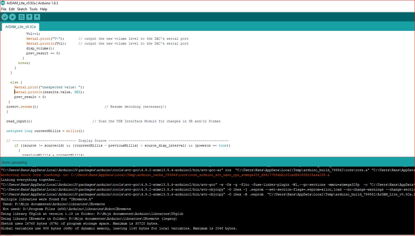

Leuk, we leren er veel bij.
De library met een als .zip bestand is dan geïntegreerd, en al wel gedaan, gaat goed.
Geeft nu dan in de derde regel de fout melding.
En dan als laatste mededeling
O:\Program Files (x86)\Arduino\libraries\RobotIRremote\src\IRremoteTools.cpp:5:16: error: 'TKD2' was not declared in this scope
 int RECV_PIN = TKD2; // the pin the IR receiver is connected to
Bibliotheek U8glib in map: P:\Mijn documenten\Arduino\libraries\U8glib (legacy) wordt gebruikt
Bibliotheek RobotIRremote op versie 1.0.2 in map: O:\Program Files (x86)\Arduino\libraries\RobotIRremote wordt gebruikt.
Hij kan wel het een en ander nu vinden. :lol:

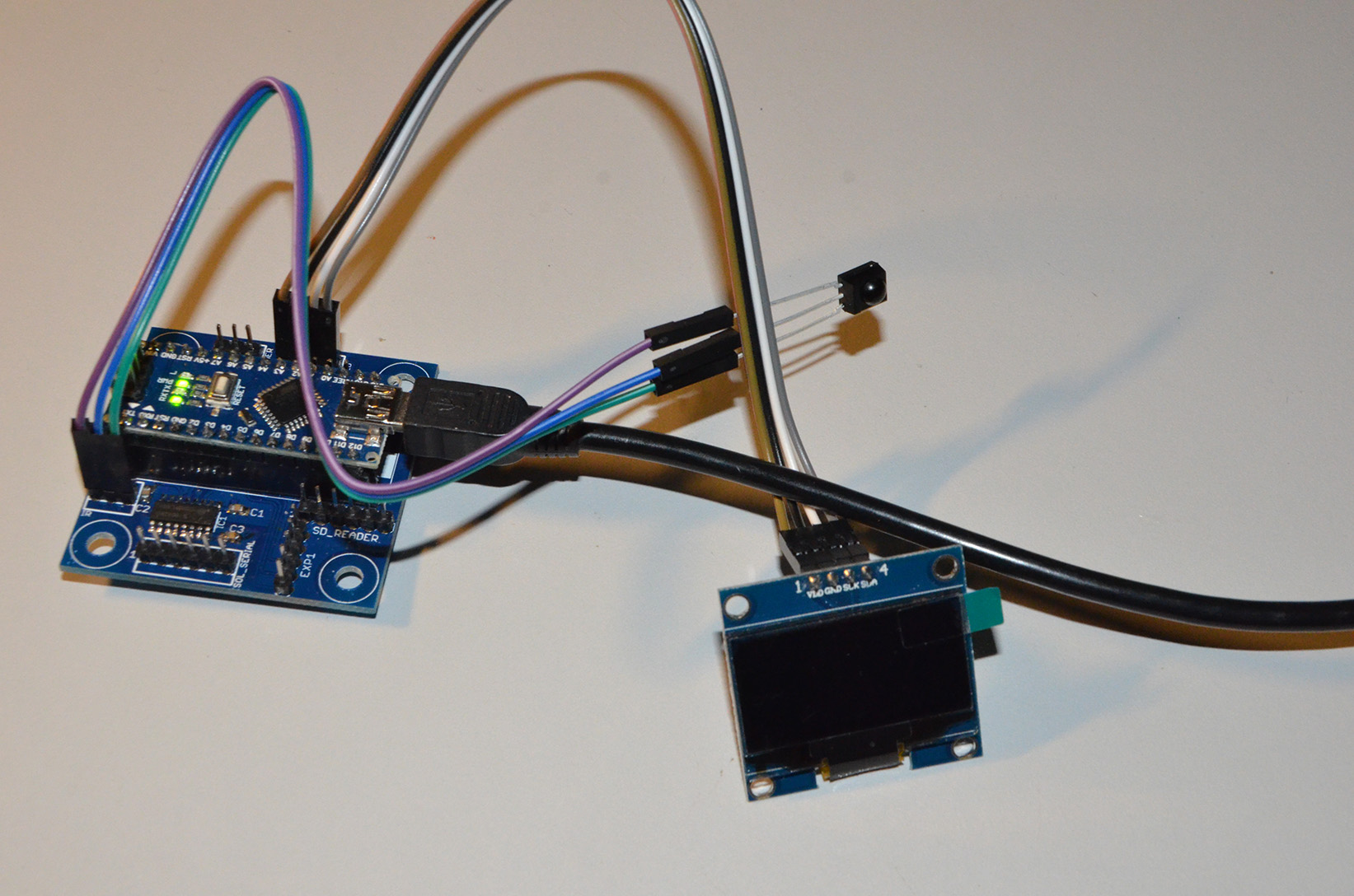

Dit lijkt nu gelukt, mede door de tip van Dimdim, een nieuwere versie van Arduino 1.8.3, 'did the job', dan nu de connecties naar het board, dat dan ff wat moeilijker.

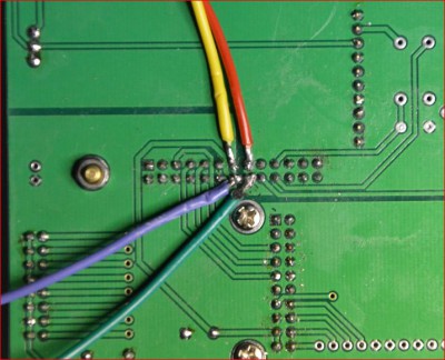

Ik dacht dus dat ik dat kon aan sluiten op de zelfde pinnen als het bij de andere bediening zat, op het groene omcirkelde, niet dus. :shock:
Ik moet weer aan de bak bij de rode pinnen. :boos:
Eigen schuld dikke bult. :x
Berichten: 17867

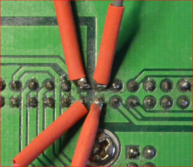

OP deze wijze kan ik dan wel beter de zaak benaderen, via de onderzijde.
Ik moet nog wel even uitzoeken welke 2 pinnen ik verder nog moet benutten, het zijn 6 pinnen in het tataal, kom ik nog niet uit.
Als ik ze allemaal heb kan ik de draden vast lijmen aan de print met hotglue of seconden lijm

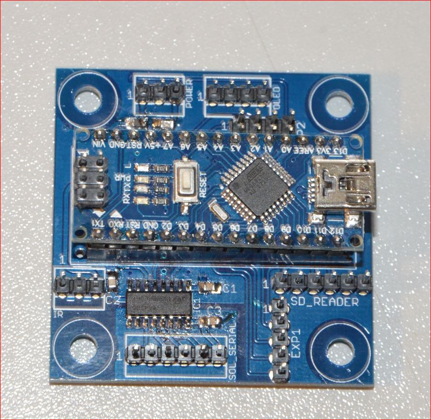

Waarom stop je er niet gewoon een connector in, dat zit toch veel beter dan dit geknutsel? :-k
Connector
Berichten: 17867
Beter?
Ik weet niet wat voor connector je dan kunt gebruiken.

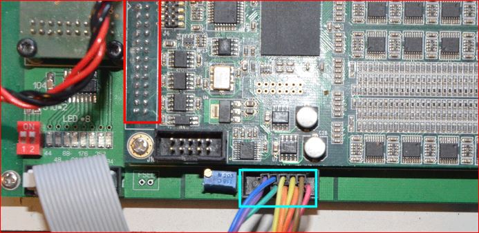

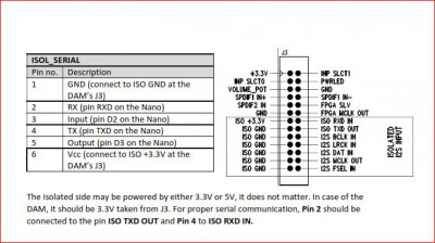

Ik zit met dit board, en dan met de aansluitingen voor S/PDIF en USB Amanero geïntegreerd.
Maar ik zoek naar welke pinnen er nog bij moeten, pin 3 en 5 is mij nog een raadsel.
Domenico denkt, naar ik het idee heb, dat ik al een seriële poort gebruik.

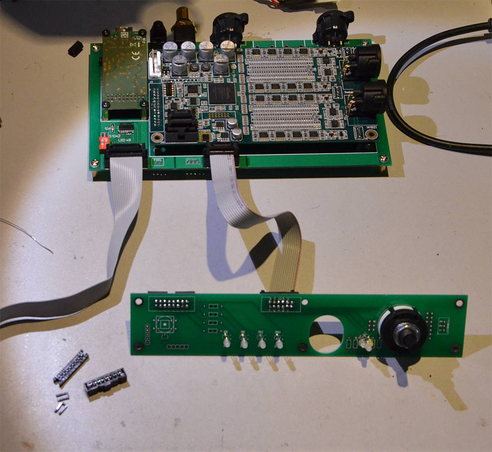

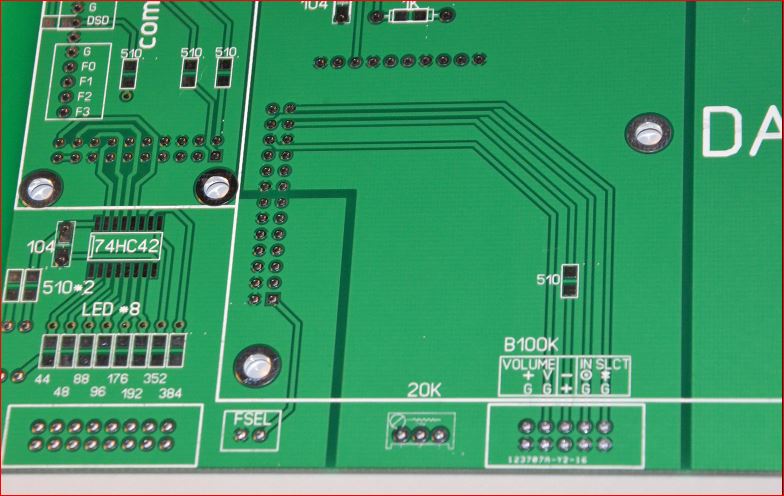

Dit is het board voor de montage.
Huidige opzet met nog 2 pinnen te gaan en welke AB.

Hans, ik zal er wel overheen gekeken hebben, maar wat is het doel van dat blauwe printje in combinatie met die Arduino ?
Berichten: 17867

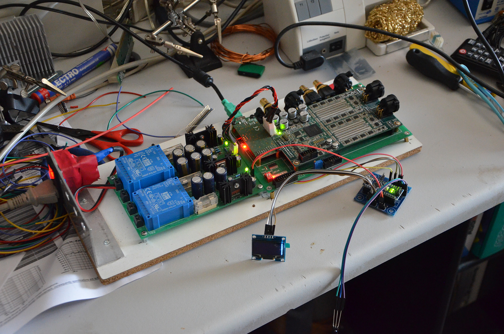

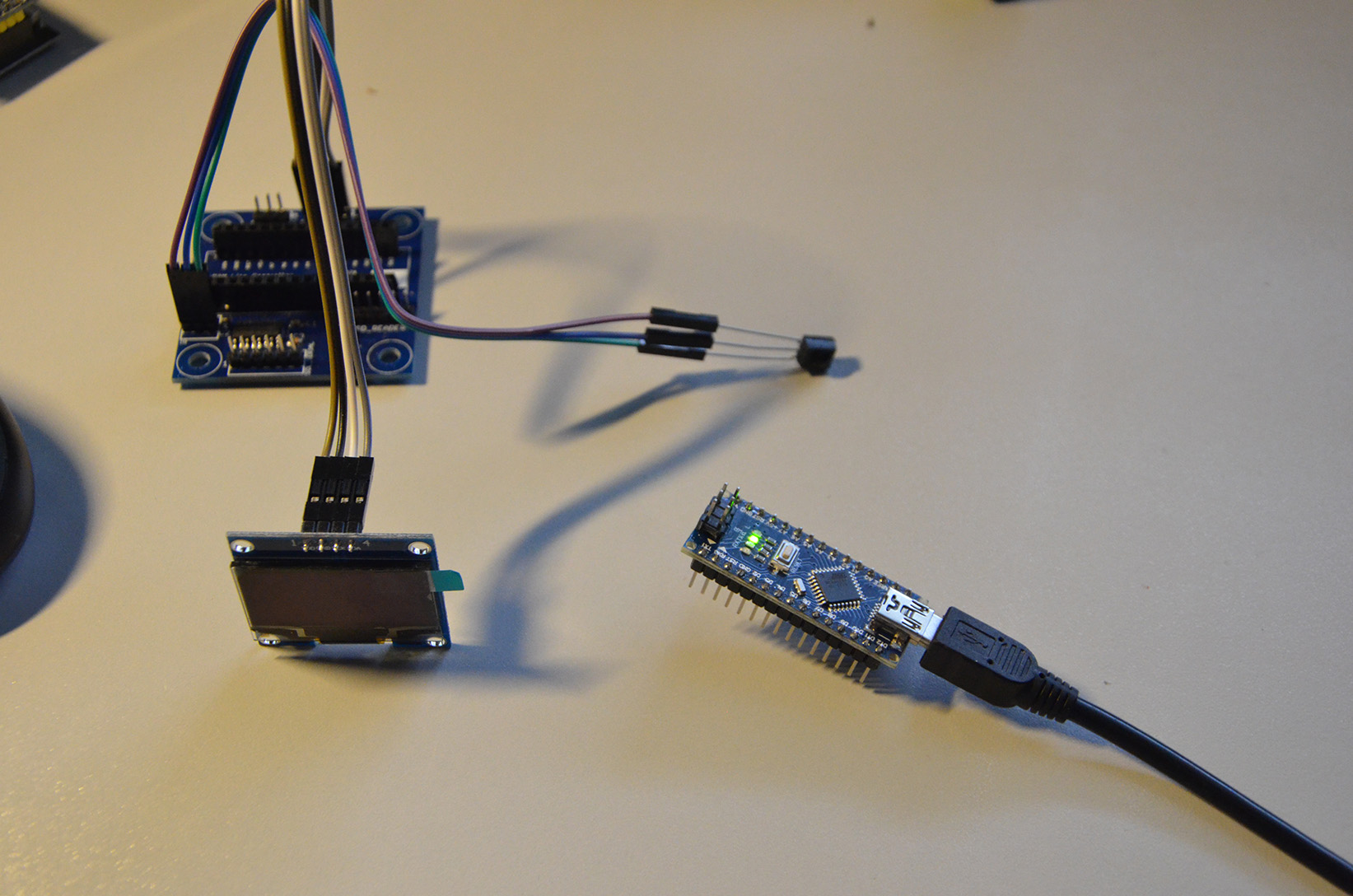

Komt dan hier van, is de optie om het met een afstandsbediening te kunnen bedienen.
Eigenlijk een kers op de taart, het klinkt er niet beter van maar het kan dan de verschillende banken van de filters selecteren.
Ook de ingang is dan te kiezen met de AB, en eventueel de volume aanpassing.
Je ziet dan op dat schermpje de gekozen input en volume.
dus in plaats van dit,
dan de luxe uitvoering.

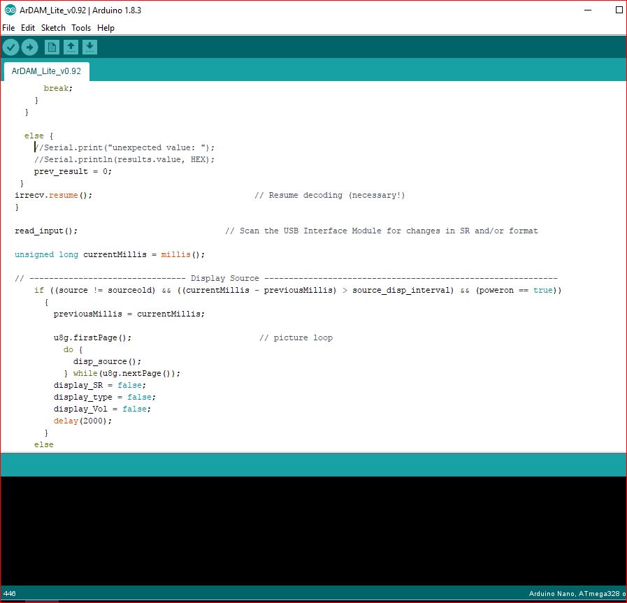

Ik zit met het probleem dat ik wat moet wijzigen in het Arduino verhaal en snap dat niet.
uncomment? uitkommentarieren, is dat het juiste woord, wel eens gehoord van Peter
Remote control:
The IRremote library that is used by my code supports all kinds of remotes so you shouldn’t
have much trouble finding a suitable one. The current version of the code is capable of
decoding all IR signals and sending through the serial port just the IR codes that it does not
recognize as valid commands. This way it is easy to discover a working remote and to find
out the exact IR code that you should put in the relevant code section:
#define POWER_CODE 0xFF48B7 // Code for power on/off
#define SOURCE1_CODE 0xFF827D // Code for source 1
#define SOURCE2_CODE 0xFFB24D // Code for source 2
etc..
This functionality is disabled by default in the code to save space and CPU cycles. In order to
enable it you should uncomment lines 446 & 447:
Serial.print("unexpected value: ");
Serial.println(results.value, HEX);
Now when you press a key on a compatible remote you should see its corresponding code
on the serial port.
Alle libraries zijn correct geïnstalleerd, en als hij het laat compileren, geen foutmeldingen. :think:
Maar hoe ik pin 3 en 5 moet aansluiten is ook nog een raadsel.
Voor de rest gaat bijna alles goed hier. :mrgreen: :mrgreen: :lol:
Een lijn commentaar komt niet mee in de code.Begint vermoedelijk met een aanhalingsteken.
Wordt (mis)bruikt om code te vermelden zonder te gebruiken.
Als het wel nodig is, enkel aanhalingsteken eruit en 't doet mee.
Moet je dus doen met die twee regels.
Vermoedelijk zijn pin 3 en 5 niet nodig.Zal wel in de plaats van serieel zijn (RXD enz,die zijn dan niet nodig).
Berichten: 17867
De 2 schuine streepjes dan weggehaald en hij maakt er wel wat van.

De // verklaard Anne al. Ziet er eigenlijk wel goed uit zo (compileren voor zover te zien), benieuwd naar je ervaring zo met aansluiten.
Berichten: 17867
:mrgreen: Ik had het eerst juist van # voorzien, en daar protesteerde de editor.
Berichten: 15173
Kan wel, je gebruikt denk ik al wel een #include om je libraries buiten je programma aan te geven. Met #define kun je een waarde/constante aan een naam geven. Verder niet voor zover ik weet, tenminste niet solitair.
