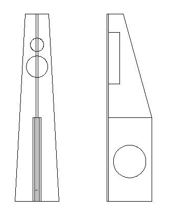

Ik het net een eerste aanzet gemaakt voor de PMT1 van linkwitzlab. Dit is mijn inspiratie:
Afbeelding.
Hier het linkje naar linkwitz : http://www.linkwitzlab.com/proto.htm#%20PMT1

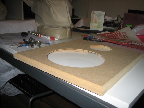

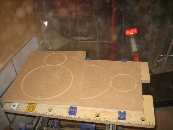

Plankjes gezaagd van wat afval mdf

Achterkant heb ik uitgefreest om tunneleffect tegen te gaan

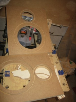

hier zijn de gaten eruit.

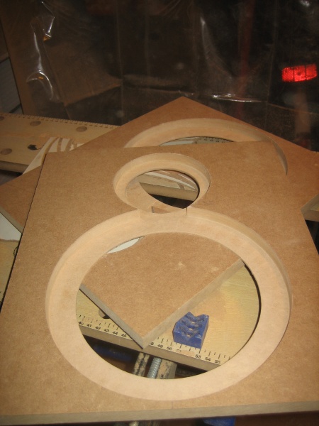

zo, de achterkant is voorlopig klaar

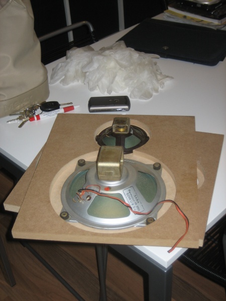

ff snel passen. Yes het past! De speakers ga ik niet schroeven maar tegen de baffle aanklemmen (zie het linkje naar de PMT1, daar doet hij dat ook)
Morgen weer verder, dan de zijkanten maken en wellicht een begin met de standaarden.

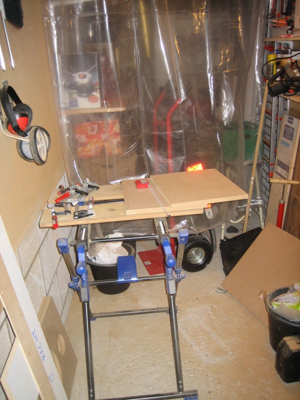

Zo, vandaag de zijkanten schuin afgefreesd voor een wat meer afgewerkt uiterlijk. Daarnaast ben ik begonnen met het maken van een standaard om de PMT1 op te zetten.

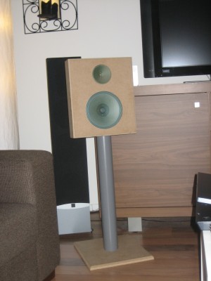

net vorige week even een PMT1 (linkwitz) variant gemaakt met Saba Greencones. Zoals verwacht klinkt het middengebied en hoog erg mooi, maar de basweergave laat veel te wensen over(lees: de bas is weg).
Linkwitz heeft een openbaffle woofer erbij ontworpen, de PW1, ik ga nu experimenteren met verschillende bas ondersteuningen:
openbaffle woofer, U frame en h-frame: lekker lomp met 15 inch, wel makkelijk om te maken. interessant om te horen wat precies de geluids verschillen te horen(staat ook wel beschreven op internet, maar zelf horen vind ik een stuk leerzamer)
Ripol: klinkt interessant aangezien hij naar voren straalt, terwijl de woofer toch zijwaarts gemonteerd is. Verhoogt de WAF. Wel vraag ik me af hoe ik het filter dan moet aanpassen om het verlies aan rendement te compenseren.
Zijwaartse woofer, naar idee van sietse. interessant om te zien wat een zijwaartse woofer doet met het geluid, of het hoorbaar is rond de 400 herz etc.
Daarnaast ga ik oefenen met filteren.
Daarnaast ben ik ook bezig om een Saba Cello in elkaar te flansen met de ovaaltjes voor mijn vader. Dat is wat makkelijker, want die kan ik gewoon nabouwen van internet.
Hieronder de foto mijn zelfgemaakte pvc voet(gevuld met vogelzand) en de speaker er boven op.
lelijke foto, beetje te schuin genomen
