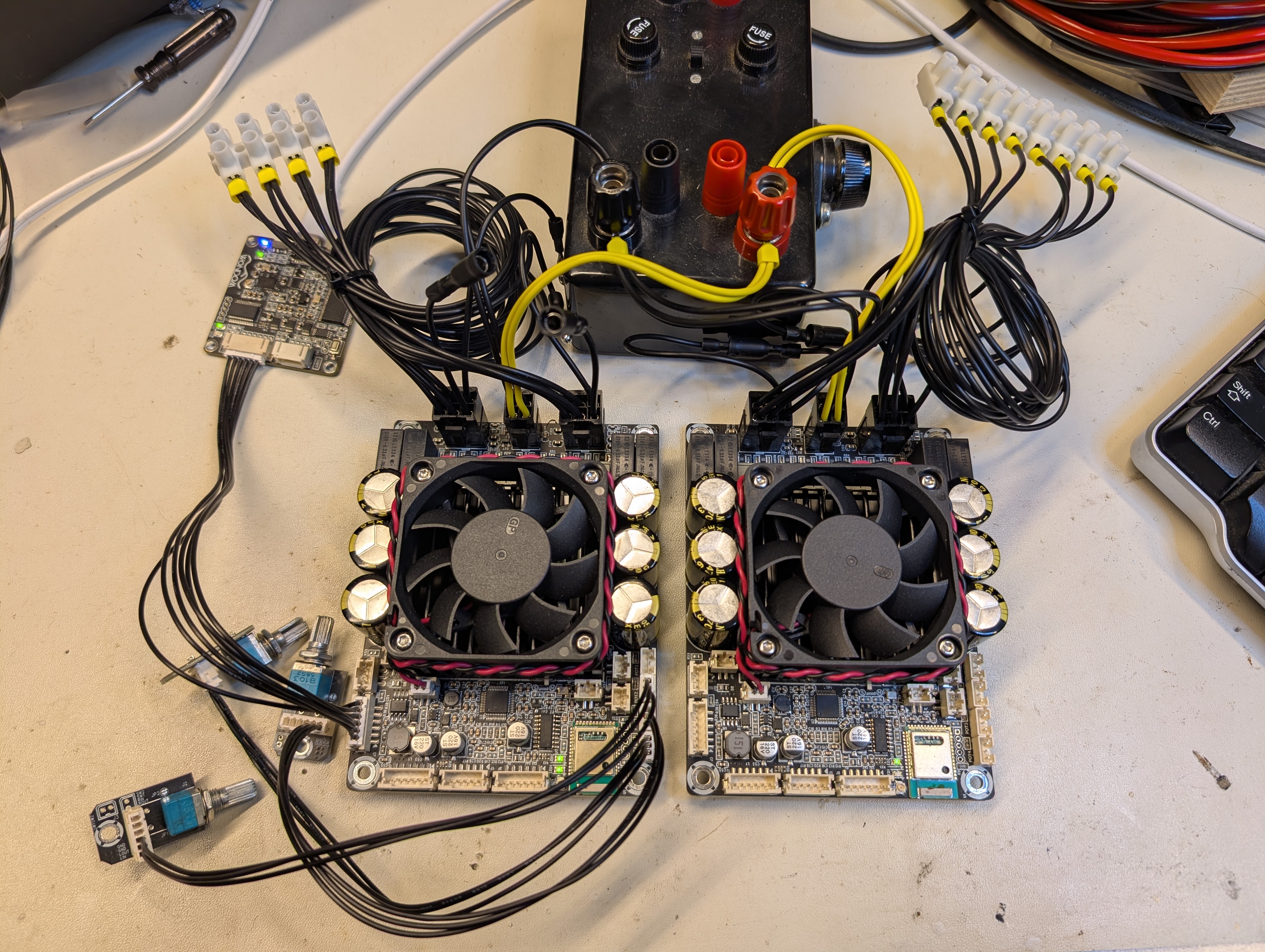

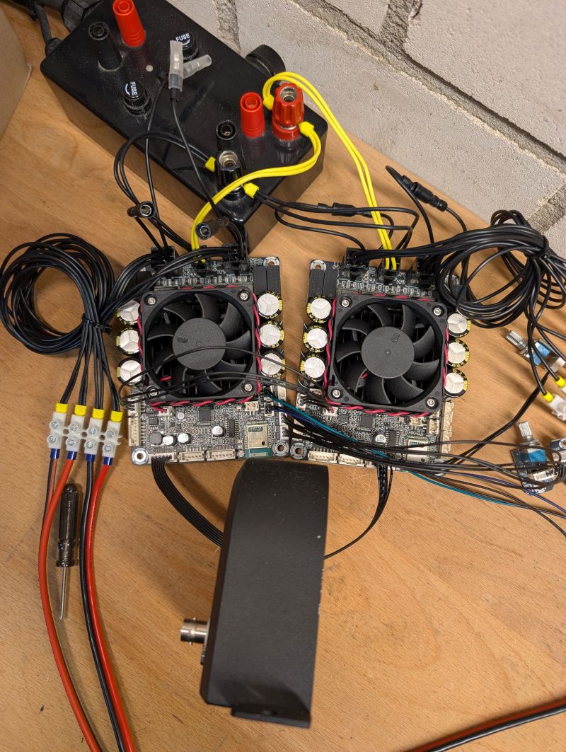

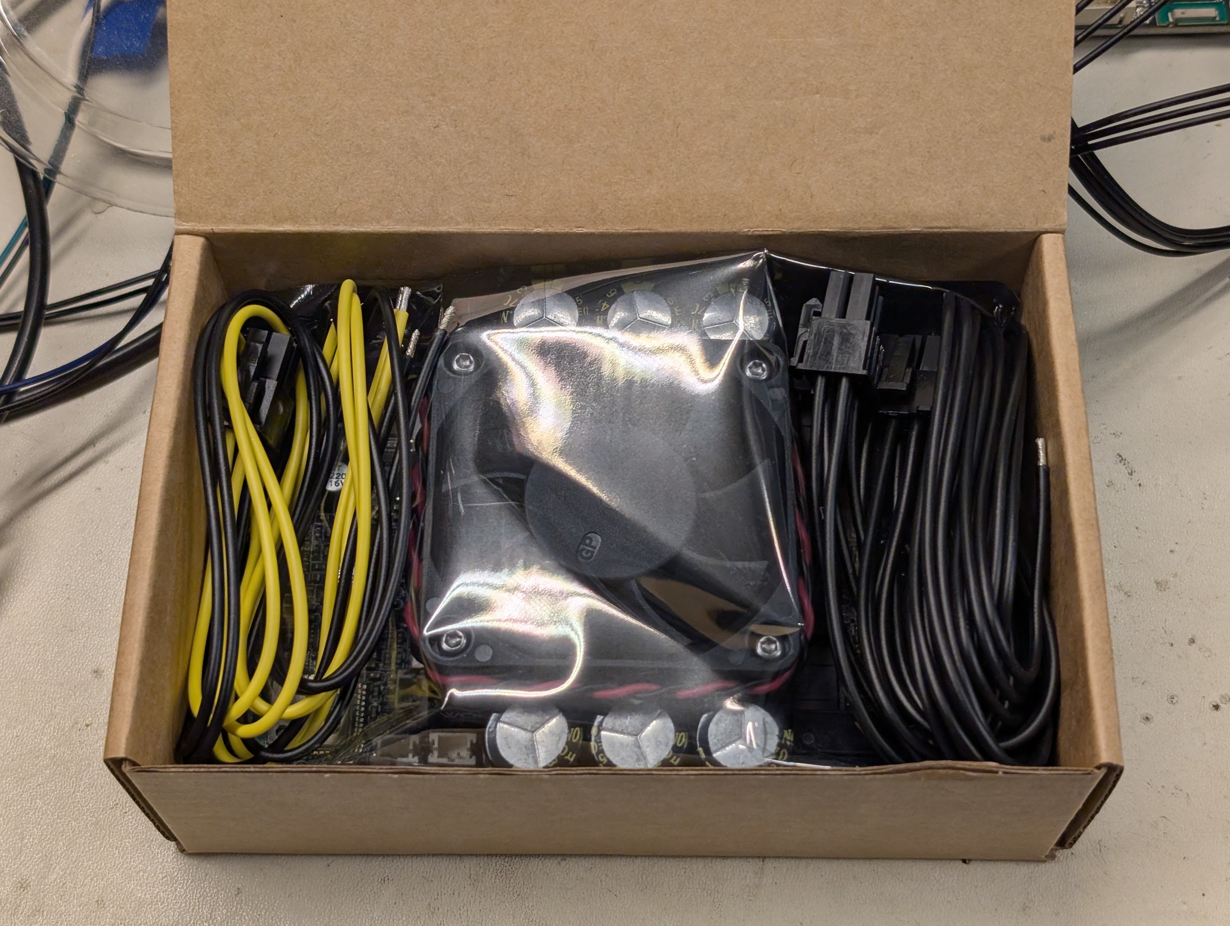

Vanochtend stond een dappere pakjesbezorger voor de deur met een nieuw JAB5 bordje, dus ik kan weer verder! Hoezee!
Berichten: 20398
Re: The rise of the cardioids
Markeer de stekkertjes ff met een kleurtje hoe ze erin moeten [-o<
timpert
Berichten: 2435
Locatie: 026
Bericht door timpert »
Ook markeren helpt niet als je niet kijkt wat je doet...
De kapotte print ga ik tzt opofferen aan de wetenschap, nu ga ik verder met dit systeempje. De 7e moet het werken.

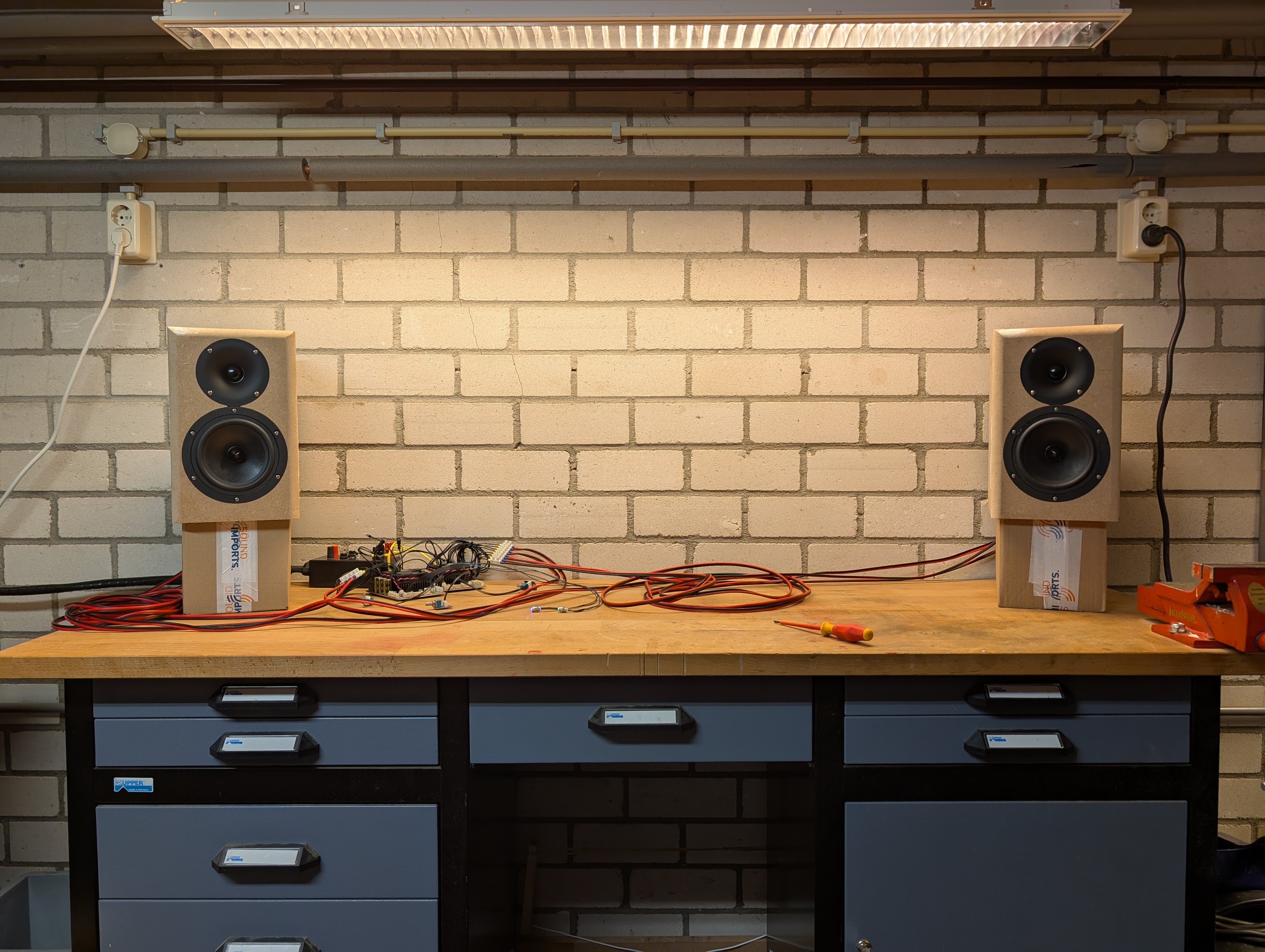

Het boeltje speelt nu voor het eerst in deze configuratie, en zo gaat het ook mee naar Hengelo. Waarschijnlijk heb ik voor de verandering een demo die in één kratje past :-)

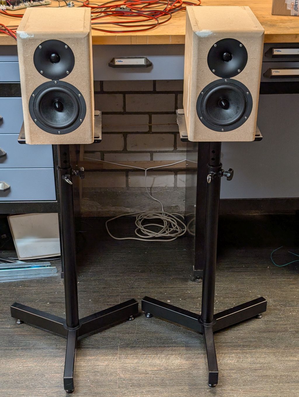

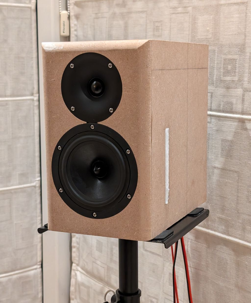

Voor het eerst in stereo! De tweede luidspreker liep nog een modificatiestap achter op de eerste, dus die heb ik gelijk gemaakt. De JAB5 bordjes starten op vanuit de on-board EEPROM zodat ik geen computer nodig heb. Ze spelen nu met Bluetooth 5.0 maar wellicht dat ik nog een headless streamer kan smurfen met de Raspberry Pi 5 die hier op mijn bureau mooi ligt te wezen. De JAB5 accepteert een I2S signaal, en de RPi kan dat direct leveren. Dat geeft net een wat mooiere geluidskwaliteit.
Zoals ze nu zijn geven ze het beste stereobeeld wanneer ze je recht aankijken. Er valt ongetwijfeld nog het één en ander te tweaken, maar ik ga eerst zorgen dat alles betrouwbaar functioneert, zodat ik ze in Hengelo vlot kan opzetten.

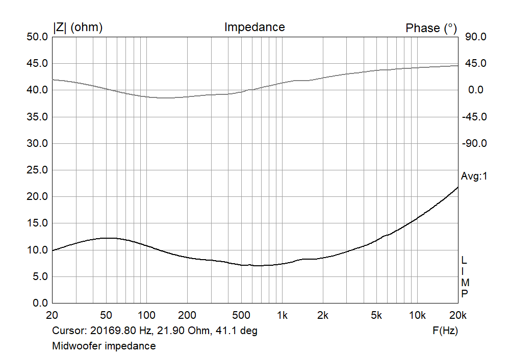

Ik heb voor de grap eens de impedantie van de midwoofer opgemeten. Ik heb met de demping zitten spelen totdat het ding akoestisch deed wat ik wil, maar deze toch tamelijk speciale situatie moet zich ook manifesteren in de impedantie. De demping waarop ik ben uitgekomen is een 3,5 cm brede strip Bondum (=Akotherm 40) van 20 mm dik die is samengedrukt tot 16 mm in elke poort. Dit blijft goed zitten, en geeft ook de juiste stromingsweerstand. Het ziet er zo uit als je door het gat van de midwoofer kijkt:
Omdat de rest van het volume achter de woofer erg klein is lijkt het weinig impact te hebben dat de rest van de ruimte niet gevuld is. De klos achter het woofertje raakt precies de magneet, dus ik kan de korf wellicht nog losjes inpakken in wat luchtig polyesterwol. Misschien dat ik dat nog probeer, maar de metingen en de oren geven geen dringende aanleiding om dat te doen.
Het impedantieverloop is interessant te noemen:
De oorspronkelijke resonantiefrequentie van het woofertje is niet opgeschoven (52 Hz gemeten in een frisse kelder), maar de piek is wel behoorlijk gedempt. Eigenlijk wat je verwacht van een sterk gedempte aperiodieke box, waarbij dit specifieke geval zowel heel klein als heel sterk gedempt is. Het hobbeltje bij 1500 Hz is aan het woofertje eigen en is ook terug te vinden in de datasheet. Als je goed kijkt zie je een klein bultje bij 300 Hz en een minuscuul wiebeltje bij 600 Hz, maar de impact daarvan lijkt verwaarloosbaar.
Ik denk dat je aan de hand van een impedantiemeting al vrij snel kan zeggen of je goed zit met het dempen van de poort: wanneer je bekende kamelenbulten ziet van een reflexbox dan moet je sterker dempen, totdat je één dominante resonantie overhoudt bij ongeveer de oorspronkelijke resonantie van de driver. Ik denk dat de kleine bult bij 300 Hz een beginnende resonantie is als gevolg van het afsluiten van de poorten en dat die zich sterker gaat manifesteren als ik de poorten met nog meer weerstand afsluit, ten koste van de hoofdresonantie. Die frequentie suggereert een resterend kamervolume van zo'n 450 cc, en dat ben ik meteen bereid te geloven. De hoofdresonantiepiek correspondeert met een Qt van 0,22, dus met die info kan ik het filter van sub- naar midwoofer nog wat verfijnen.
Maar dat is voorafgaand aan Hengelo allemaal optioneel. Ik ga nu de Wondom bordjes betrouwbaar op een plank vastschroeven, en het geheel makkelijk te vervoeren maken. Twee stands die ik vanavond voor een schappelijk bedrag (€ 25,- voor de twee en dicht in de buurt) via Marktplaats heb gekocht maken het geheel klaar voor de demo:

Ik heb toch nog wat problemen met de versterkerbordjes. Volgens Wondom kan je ze daisy-chainen waarbij het tweede bordje de I2S output van het eerste bordje slikt. Daarvoor heb je ene kabeltje in de "functional cable kit" zitten waarmee je de poorten kan doorverbinden. Als je beide bordjes uit dezelfde voeding voed, dan heb je daarmee een aardlus te pakken omdat de signaalmassa de min van de voeding is. Ik wilde weleens weten hoe erg die aardlus nou is, dus ik heb de I2S doorverbinder door mijn stroomsensor gestoken om zodoende de circulerende stroom te meten. Zo dus:
Idealiter is deze verbinding vrijwel stroomloos, maar in dit geval verwacht ik toch dat er wat stroom loopt, want dat is wat aardlussen doen: stroom gaat waar het niet mag. Ik heb de uitgang van de sensor op de oscilloscoop gezet, de bandbreedte beperkt tot 32 kHz en wat herrie opgezet. Het beeld op de oscilloscoop ziet er dan zo uit:
Oh.
De verticale gevoeligheid is 50 mA/divisie, dus er komen pieken voorbij van zo'n 200 mA. En dat is los van al het hoogfrequente gras dat er ook nog op staat. Geen wonder dat de boel al begint te knallen en gillen als ik ook maar naar dat verbindingskabletje wijs! En de S/PDIF interface wilde om die reden ook niet werken. Dit schreeuwt om een oplossing. Dit is typisch zo'n situatie die thuis nog net aan de goede kant van kritiek staat, maar tijdens een demo aan de verkeerde kant terecht komt.
Ik ga beide JAB5 bordjes nu hun eigen voeding geven, zodat voor audio de aardlus is opgeheven. Capacitief is er nog steeds een lus voor HF, maar ik verwacht dat ik die met wat welgemikte ferrietkernen in de voedingsdraden voldoende de kop in kan drukken en zo Murphy op afstand kan houden. Ik heb een nummer van Daft Punk opgezet en het volume zo ver open gedraaid dat de luidsprekers het hoorbaar moeilijk hadden. Daarbij kwam de piekstoom die beide JAB5 bordjes samen trokken een enkele keer uit op 14 A, een setje voedingen dat daar geen moeite mee heeft kon ik voor een schappelijk bedrag op Marktplaats vinden.

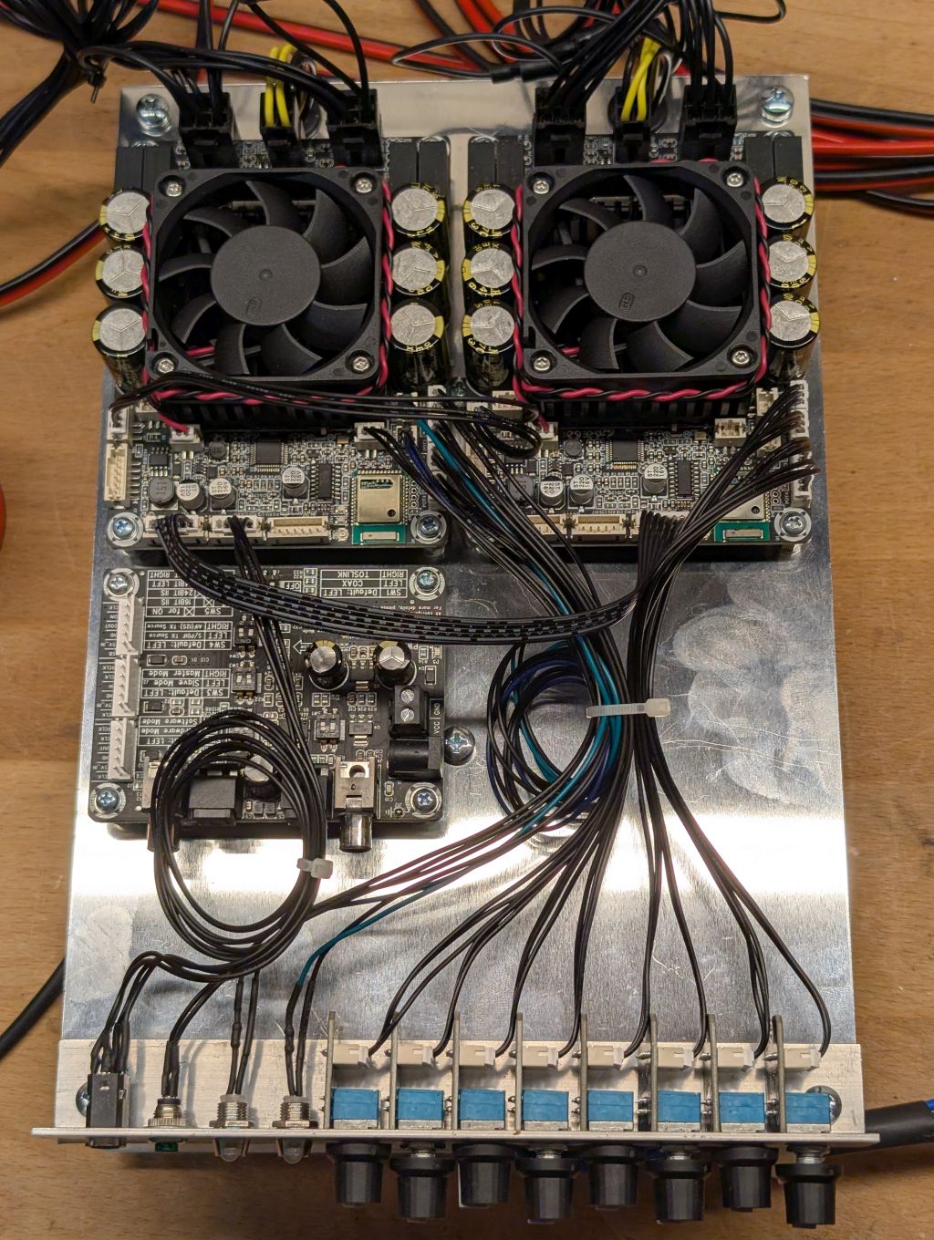

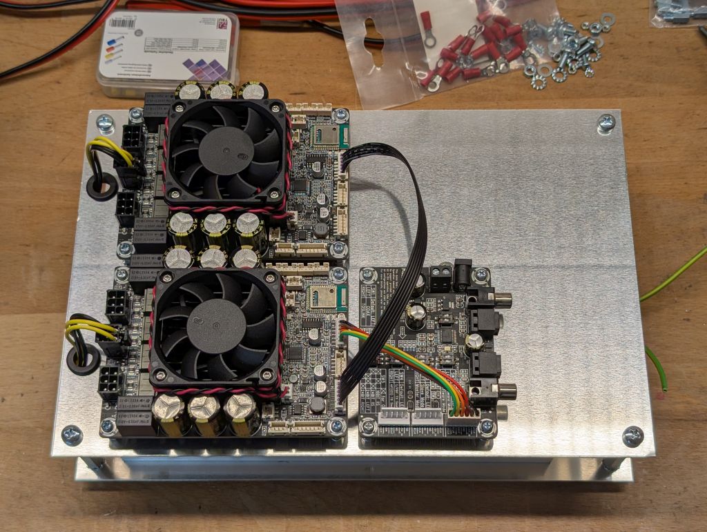

Ik heb even kunnen werken aan het netjes maken van de versterkermodule. Ik heb 'm toch maar meteen van aluminium gemaakt, want de boel op een plankje spijkeren zag ik toch niet zo zitten. De voedingen (Mean Well UHP-500-36) leven op de onderste verdieping, en de Wondom printjes op de bovenste:
Voor uitbreiding in de toekomst (bijvoorbeeld een Raspberry Pi) is nog genoeg ruimte:
Voor vandaag houdt het hier op, want de kabeloogjes voor de netaansluiting van de voedingen worden nog nageleverd. Voor de zelfbouw-vibe durf ik ze wel in deze gedaante mee te nemen naar Hengelo, maar uiteindelijk komt er een behuizing omheen.
Ik wil de ventilatortjes van de Wondom bordjes verwijderen, en op de aansluiting ervan een optocoupler aansluiten. Dan de boel met een grote Noctua ventilator koelen die standaard op 7 Volt staat en op 12 volt gaat draaien als één van de Wondom bordjes de ventilator aan wil zetten. Zo wordt de boel goed en stil gekoeld. Ik heb een NF-S12B redux-700 en die is op 12 V al heel stil, terwijl je op 7 V er ongeveer je neus in moet drukken om 'm te kunnen horen. Ook op contactgeluid heb ik 'm niet kunnen betrappen.

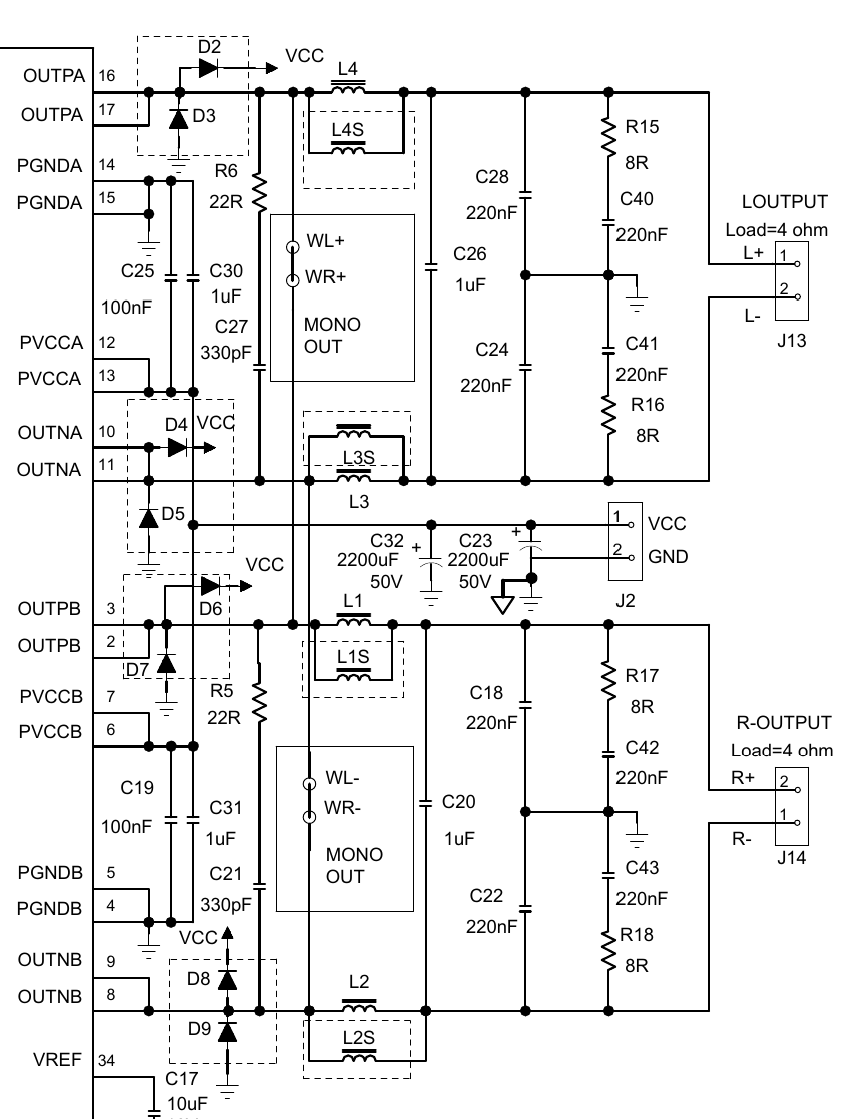

Op de Wondom bordjes zelf zit ook nog wat laaghangend fruit, zo zie ik in het uitgangsfilter (C26, C28, C24, C20, C18, C22) allemaal multilayer keramische condensators zitten. Ze zijn erg klein, 0805 formaat, en dat zou nog een X7R diëlectricum kunnen zijn maar zeker niet beter. Een filmcondensator zou het hier beslist beter doen.
