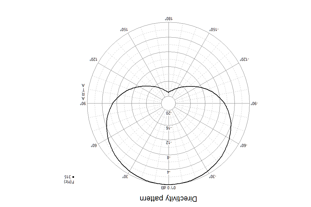

The rise of the cardioids

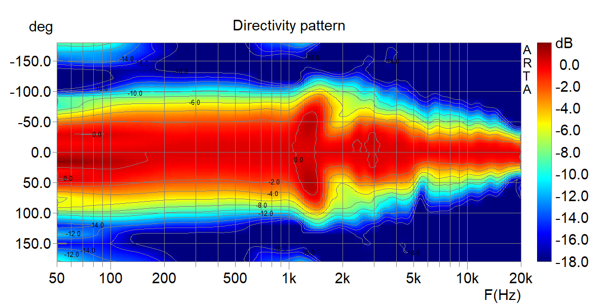

Ik gok dat die blooming komt door te sterk lowpass gedrag/teveel demping van de poort rond die frequentie.
Ik had dit gedrag zelf nooit, sterker nog, t.o.v. een gesloten box was het middengebied rond 1 kHz vaak een stuk directioneler. Wellicht helpt het om de poort ietsje groter te maken.
Overigens kan dit gedrag ook komen door een te groot weglengteverschil. Net als bij een dipool wordt het afstraalgedrag vanaf een bepaalde frequentie steeds breder, ca vanaf de frequentie waar de on-axis output gelijk is aan een monopool in 4pi. De directionaliteit door de diameter van de driver compenseert dit, als die tenminste niet te klein is. Als de baffle relatief breed is (of de U-vorm te diep) t.o.v. het formaat van de driver kun je ook blooming en/of on-axis dips krijgen. Hoe meer de driver nog een puntbron is in het middengebied, hoe meer het op het theoretische model gaat lijken.
De verbreding van het afstraalgedrag zou volgens mij pas rond 2 kHz moeten optreden bij de huidige afmetingen. De bloom is volgens mij vooral te wijten aan een iets te vroege afval van de poort-output, dus dan zou het groter maken van de poort kunnen helpen. Als ik de poort groter maak, zorgt dat ook dat het polyesterwol wat minder wordt samengedrukt, en dat verlaagt de weerstand nog verder. Ook kan ik de kamer achter de magneet van het midwoofertje nog wat kleiner maken. Je ziet ook aan het polaire patroon dat tot zo'n 800 Hz de cardioïde redelijk vormvast is, maar vanaf 1000 Hz dikker wordt en bij 1250 Hz op z'n dikst is.
De quick & dirty fix is een dipje aanbrengen rond 1,2 kHz om zodoende de powerrespons recht te trekken, maar ik probeer liever de oorzaak aan te pakken in plaats van een pleister te plakken.

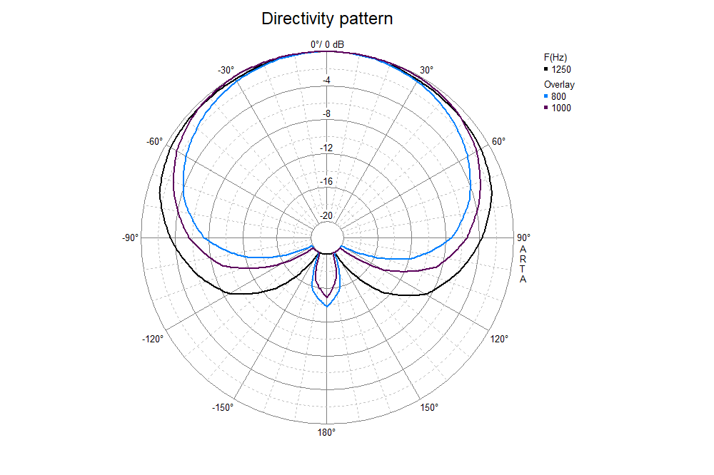

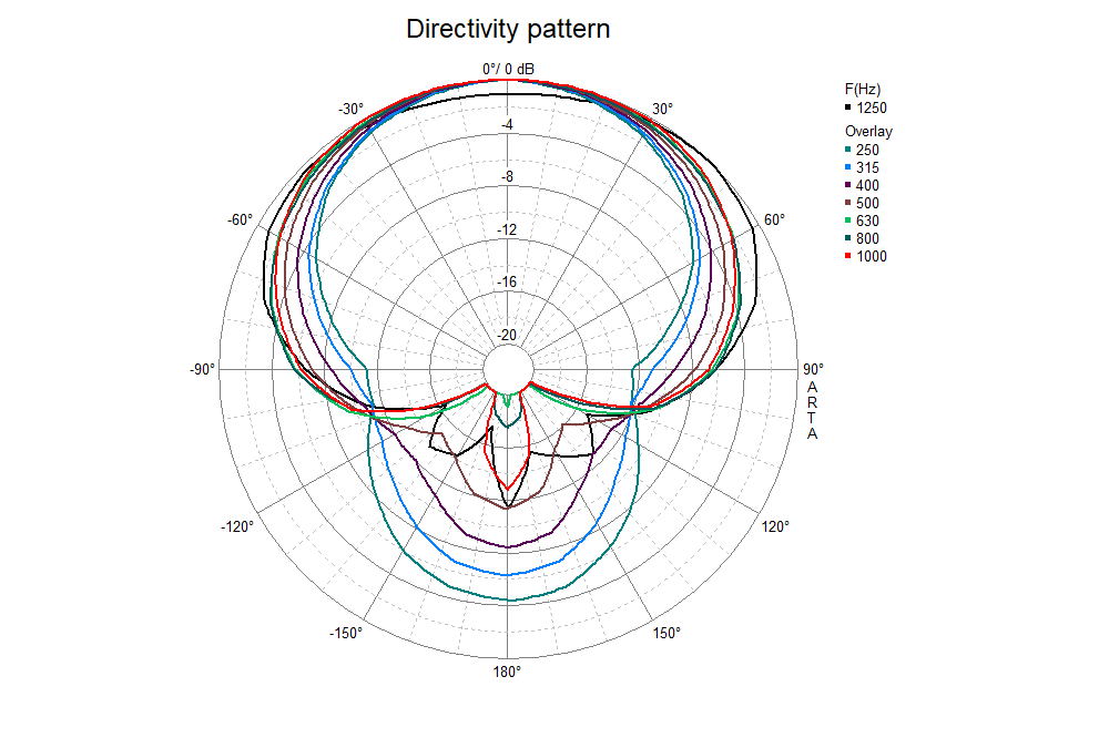

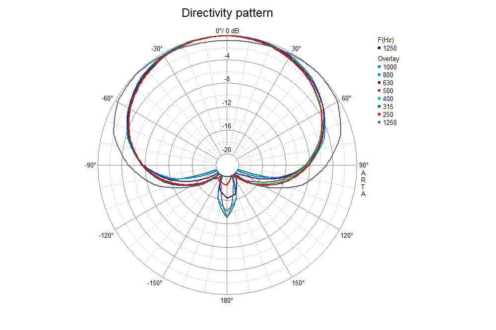

Ik heb nog twee kleine modificaties doorgevoerd.
Als eerste heb ik de doorlopende Bondum plaat van poort tot poort weggehaald, en een MDF vulstuk aangebracht achter de woofermagneet. De poorten heb ik gevuld met twee stroken Bondum om zodoende het effectieve kamervolume te verkleinen. Dit verhoogt de frequentie waarbij blooming optreedt. Nu is de cardioide tot en met 1000 Hz vrijwel vormvast, maar blaast bij 1250 Hz nog steeds een beetje op. Dat geeft dan deze polaire grafieken:
Hoewel de respons bij 1250 hz nog steeds wat verdikking vertoont is het een stuk minder dramatisch als bij de vorige pogingen. Tot nu toe het beste resultaat. Zonder verdere filteroptimalisatie is dit nu het resulterende sonogram:
Te zien is dat de "bloom" wat in frequentie omhoog is gegaan. Waarschijnlijk wordt dit nog wat beter als ik het DSP filter wat aanpas, dus daar ga ik me nu op storten. Als ik de twee strookjes Bondum vervang door polyesterwol met iets minder dan de halve dichtheid dan wordt de bloom weliswaar nog wat meer onderdrukt maar verliest het afstraalpatroon onder 630 Hz zijn vorm:
De weerstand die het Bondum verschaft is dus echt nodig voor kritisch dempen van de (je ontkomt er niet aan) Helmholz resonator, en poging 7 is de beste tot nu toe. Ik ga de situatie van 7 herstellen en eens wat in de DSP tweaken, kijken of het een en ander nog verbetert.
Helaas blijkt de Pritt kinderknutsellijm een stuk beter te plakken dan ik had verwacht, dus zonder grof geweld krijg ik de kastjes niet meer open. Ik heb nog genoeg opties voor verdere chirurgie, maar daar moeten mijn vrienden bovenfrees en decoupeerzaag aan te pas komen. Morgen wellicht...

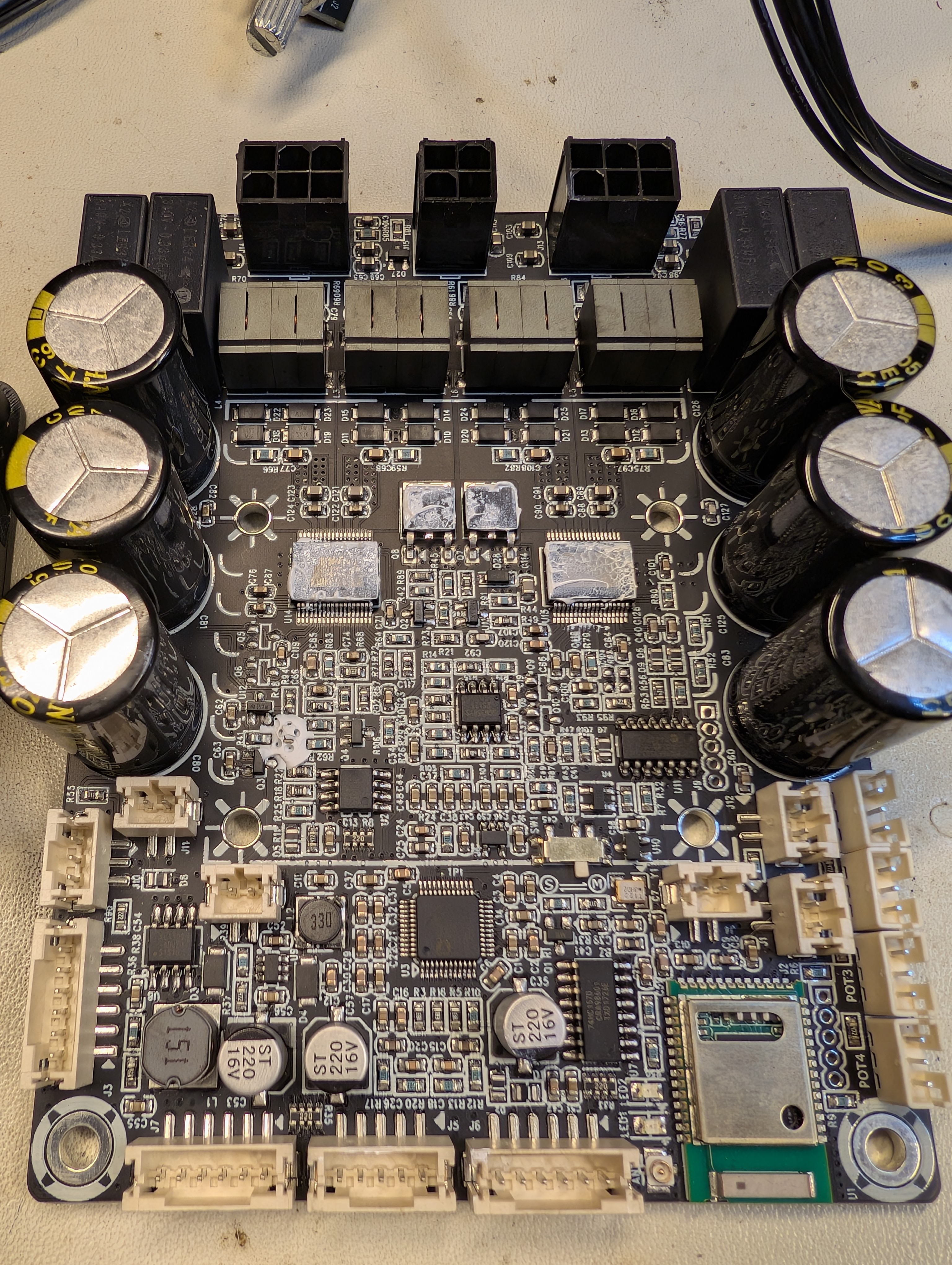

En dat was het dan voor deze week. Het versterker/DSP bordje dat ik gebruik (Sure Electronics/Wondom JAB5) is niet meer. Het blijkt dat je zo'n Molex stekkertje best makkelijk omgekeerd in kan steken, en dan komt op de "mode" ingang een spanning te staan waar de boel beslist niet tegen kan. Schade: zekerweten een TDA7498E en waarschijnlijk ook de ADAU1701. Een gedetailleerde post mortem moet ik nog doen, maar de overgang naar stereo moet sowieso wachten tot ik een vervanger heb voor de overleden JAB5. Dus als iemand nog een exemplaar op de plank heeft liggen, ik hou me aanbevolen!
Berichten: 20398
Re: The rise of the cardioids
Auch
Berichten: 15172
Hoe dan, verkeerd om insteken? Zit toch een uitsparing aan 1 kant?
