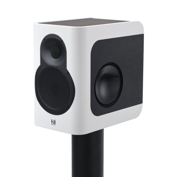

Was ook behoorlijk geïnspireerd door de lezing van Bruno Putzeys op de afgelopen DAE. Wat me opviel was dat de D&D en Kii demo's met cardioïde ontwerp op een behoorlijk volume enorm gecontroleerd bas weergaven. Bij veel opstellingen hoorde je toch wel de ruimte flink meedoen.
Ik ben net een jaartje begonnen met speaker bouwen, dus nog een hoop te leren: viewtopic.php?t=32674) Ben nu onder meer bezig om wat meer controle te krijgen over de ruimte. Op de afgelopen luisterdag in Assen ging de ruimte flink meedoen in het laag. En de eigen metingen thuis laten ook wel een flink ruimte effect zien. Dus ik was me ook al een beetje aan het verdiepen in dit onderwerp of een cardioide speaker hierin iets in kan verbeteren.
Een van de voordelen van cardioïde is dat je bijv. het laag naar achteren kan cancellen. Dus achtermuren/hoeken hebben dan minder invloed. Maar hoe zit het dan met de rest van de ruimte (zijwanden, achterwanden, vloeren, plafond), dit zou nog steeds resonanties/knopen/buiken gaan geven? (zie ook de discussie bij mijn eigen speaker (vanaf pag. 5)
Zou er een combinatie te maken zijn met double bass array (DBA)? viewtopic.php?t=29453 zoals ook door Henkjan gedemonsteerde in Assen?

Daar was ik ook bij, en ik denk dat de man daar inderdaad een paar hele rake punten had. En het is zaak om als zelfbouwers mee te gaan in de trends die hij schetste. Ik denk dat enerzijds het "ambachtelijk" knutselen inderdaad wat minder aan het worden is, maar aan de andere kant heeft de huidige generatie technisch geïnteresseerden geen moeite om een Raspberry Pi, Beaglebone, DSP of misschien zelfs een FPGA development board in te zetten en daarmee aan de slag te gaan met een actief systeem. Daar ligt een kans voor de hobby.

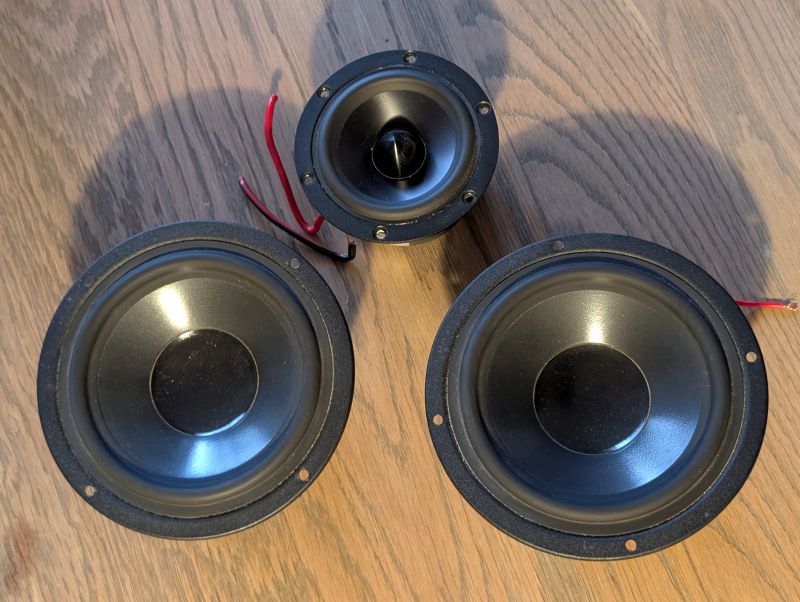

Vanochtend bij het hond uitlaten kon ik even nadenken over hoe ik een proefkastje zou kunnen maken. Ik denk dat ik bij wijze van eerste test een Kii-seven achtige aanpak neem, dus met een midwoofer voorin en twee woofers in de zijkant. Zo dus:
Nu hoef ik met mijn proefkastjes geen burenruzie te ontketenen (daar heb ik al wat voor), ik wil "slechts" de cardioïde in de vingers krijgen en een klein systeempje is dan ideaal. Ik ben even in de rommeldoos gedoken, en daar kwam dit uit:
Een setje Dayton RS100-8 breedbandertjes, en een setje oudere Peerless CSX145H (850108) midwoofertjes. De Dayton kan naar voren kijken, en de peerless woofers worden de zijwieltjes. Omdat dat RS100 een breedbander is hoef ik me niet druk te maken om een tweeter. Van de kleine breedbanders die ik heb (TC9, TG9, W3-1319SA) is deze Dayton degene die veruit het meeste lucht kan verplaatsen, en dus de grootste kans op succes biedt zonder aanvullende drivers. Alles draait om de eenvoud in dit stadium.
Als ik de Dayton speakertjes in een baffle stop en die aan weerszijden met r=15mm afrond, dan kom ik op een breedte uit van 130 mm. De Peerless woofertjes zijn 63,5 mm diep dus als ik ze aan weerszijden monteer blijft er een spleet van 3 mm tussen de magneten over. Past precies dus. Als ik zo'n 2 liter achter de Daytons aanhoud en zo'n 12 liter achter de Peerless woofertjes dan krijg ik vast ook wel werkbare respons in het laag, dus met een totaal systeemvolume van 14 liter kom ik mooi uit en blijft het geheel ook nog makkelijk te hanteren en vast ook nog uit een kwartplaat van 15 mm MDF te halen.
Dan de afstand van de zijwieltjes tot de baffle. Volgens de vuistregel [LaTeX]f_{step} \approx \frac{115}{w_{baffle}}[/LaTeX] kom ik met een bafflebreedte van 0,13 meter uit op een -3dB frequentie 885 Hz en dat is dan meteen de bovengrens voor het cardioïde gedrag. De ondergrens is een beetje aftasten wat er haalbaar is met deze drivers, in de DSP kan naar hartelust gecorrigeerd worden maar de speakers moeten de lucht wel kunnen verplaatsen. Met deze opzet is het in principe mogelijk om een cardioide te maken met maar twee versterkerkanalen, waardoor een enkele Sure JAB5 module (4 x 100 W + DSP) een stereosetje moet kunnen bedienen als ik nog ergens een tweede setje CSX145H of vier gelijkwaardige woofertjes kan vinden. Wederom, alles draait om de eenvoud :-)

Ik heb met die RS100, de alu versie, veel gebouwd. Is een wonderlijk fraai ding voor het geld, beslist. Maar het is netto een 7cm en lager dan 100Hz zou ik er niet mee gaan. En dat is al op het randje. Je houdt anders geen enkele slam meer over en dat is zonde van het ding. Je hebt ook nog een 6dB baffle step die hij verwerken moet.

Dit is de alu versie, dus we hebben het over dezelfde. Ik zat in eerste instantie te denken aan een cardioïde naar omni overgang bij zo'n 150 Hz om exact de reden die je noemt, misschien zelfs wel wat hoger zodat de overgang ook met een gated meting zichtbaar te krijgen is. Voor een proefkastje is dat prima, voor de versie in dagelijks gebruik komt het ding naar verwachting tekort.
