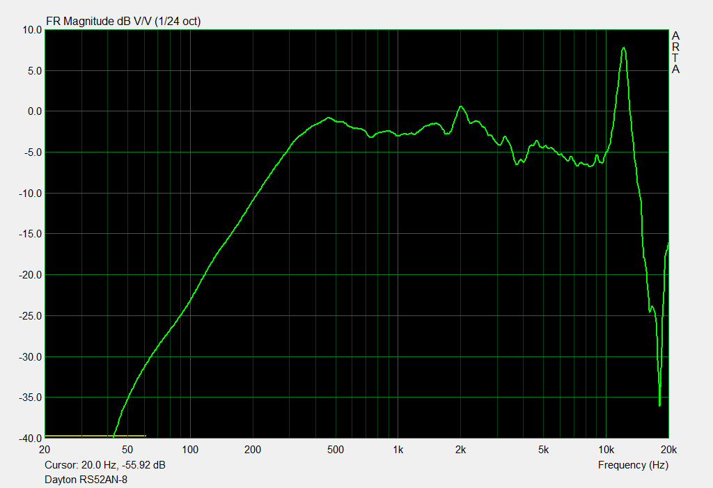

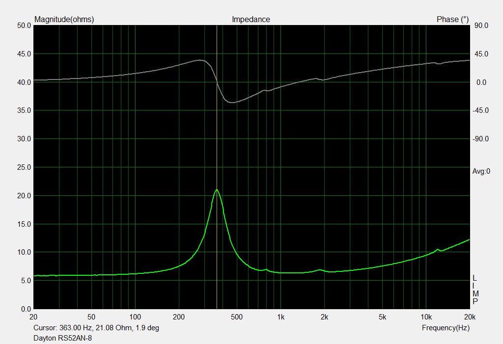

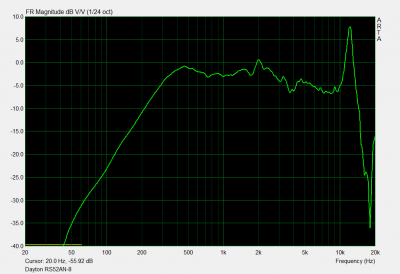

Even een paar snelle metingen:
Impedantiekarakteristiek
Nearfield meting
Nearfield meting

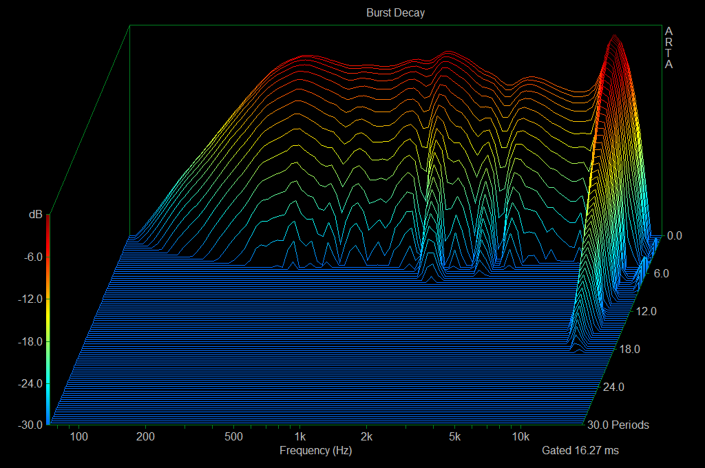

Burst decay
Burst decay
Dat ziet er al een stuk beter uit. Fs = 363Hz
Aan de impedantiekarakteristiek zien we wel een paar kleine resonanties op ongeveer 800 1800 en 12000Hz
De laatste is de break-up en die op 1800 Hz zien we ook terug in de burst decay. De vraag is wat je daarvan gaat horen.
De toekomst zal het leren.

Ik heb ooit een artikel gelezen waarbij die resonanties werden getackeld met extra demping binnen in de behuizing. Ik weet echter niet meer waar, of het internet of een HH danwel K&T. Misschien bij Zapf audio(?), een site die niet meer in de lucht is.

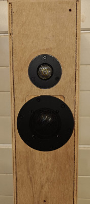

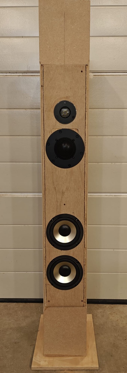

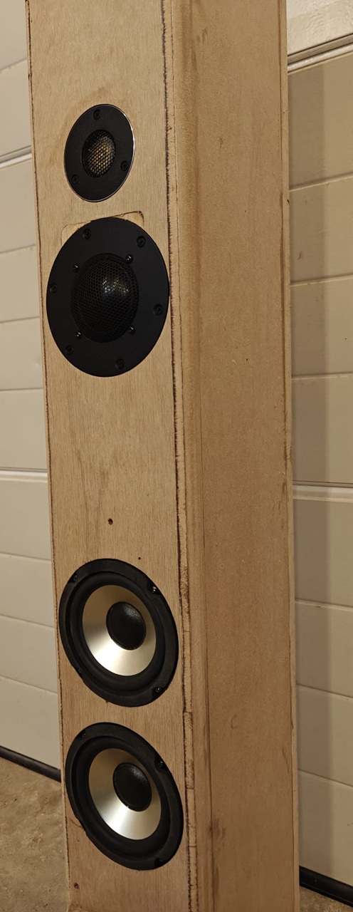

Omdat de nieuwe mid ietwat andere afmetingen heeft moest ik eerst Frankenstein spelen.
Met wat restjes lijmen en opnieuw frezen is ie toch op zijn plek gekomen:
Hij is net zo groot als de woofertjes. Vind ik esthetisch niet echt top, maar ja, bij een Minimum project moet ik niet zeuren.
