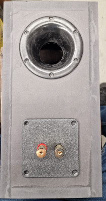

Zonde, ik hoop van de week de kastjes van demping te voorzien en de fronts erop te lijmen. Zal de gaten voor de br pijpen ook nog moeten maken :-k

Schroeven voor die BR flens niet te strak draaien, voor je het weet scheurtje in de flens.
Berichten: 20401
Re: Verbouwing van een wedstrijdspeaker naar Scamo 15
Ja dat viel me al op met losmaken, die stonden net 'aan'
Berichten: 14141
Ja, ik heb meerdere van die flenzen zelf gemold hierdoor, is geen grote ramp, zo’n haarscheurtje valt niet zo op, maar wilde je er wel even voor waarschuwen. Qua kant en klare oplossing vind ik deze jetset series wel nog steeds erg fraai met die grote flares erop.

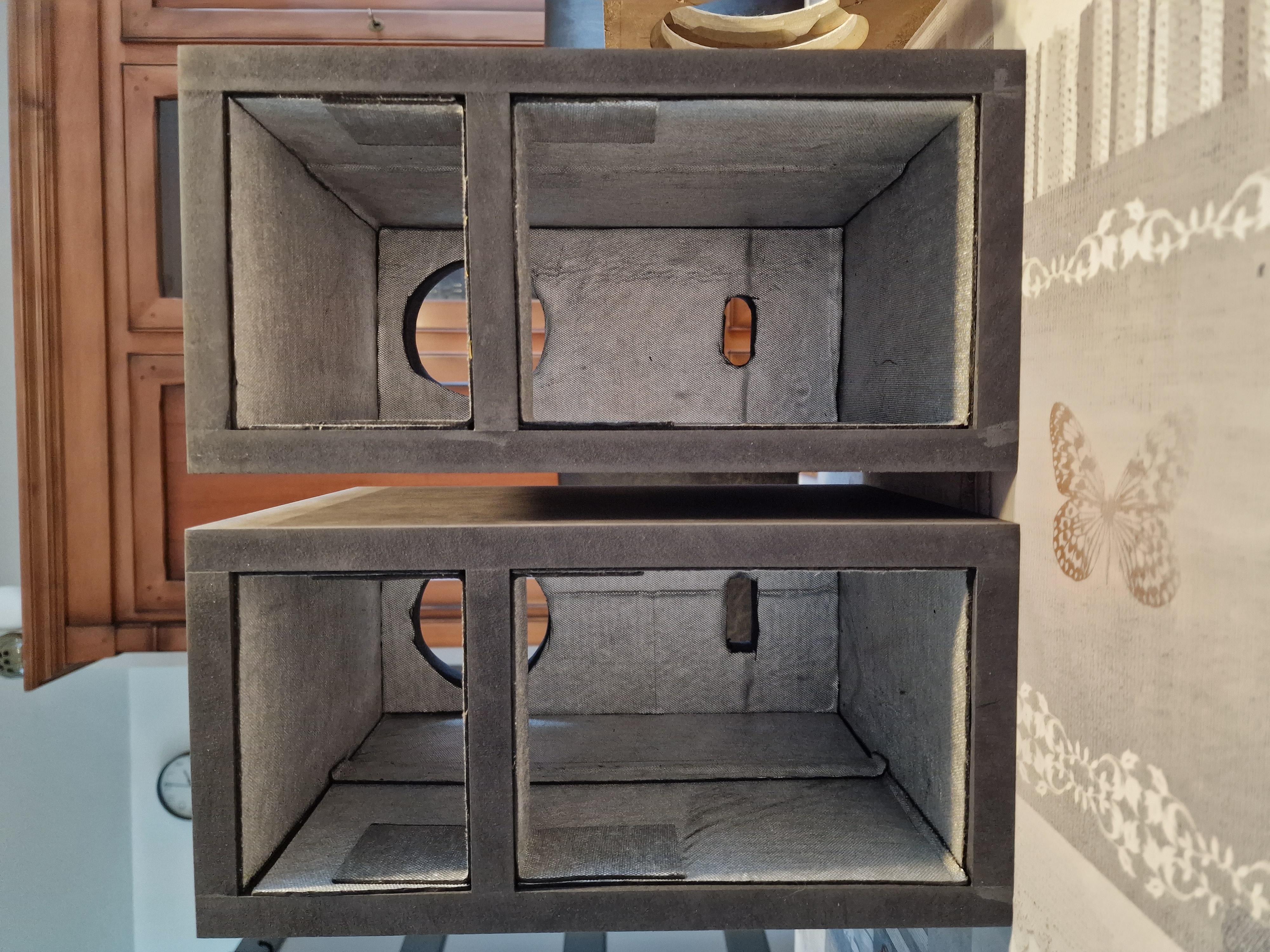

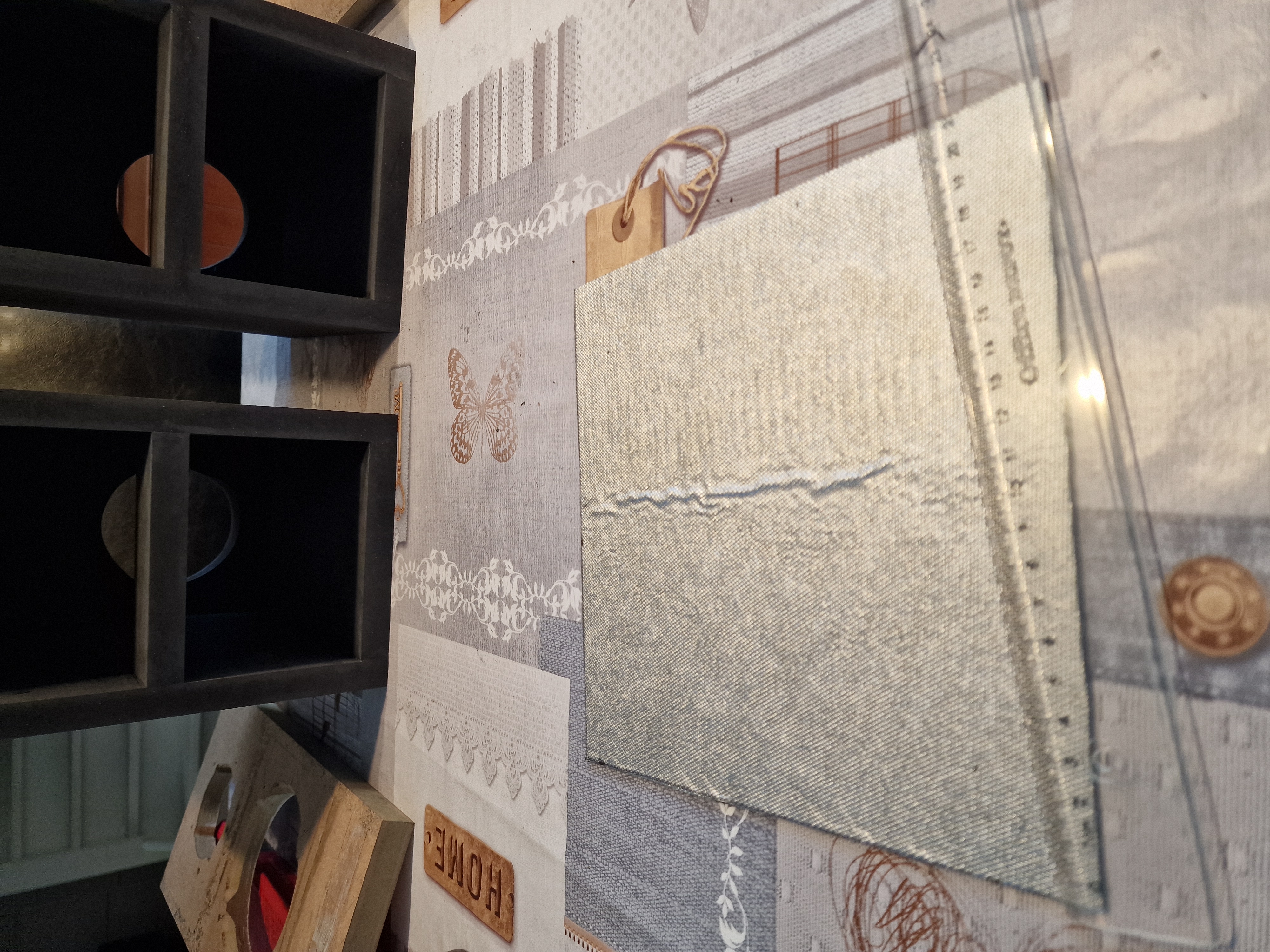

Demping op maat
Ff opwarmen om de bitumen lekker zacht te maken

1 gevuld met bitumen :D

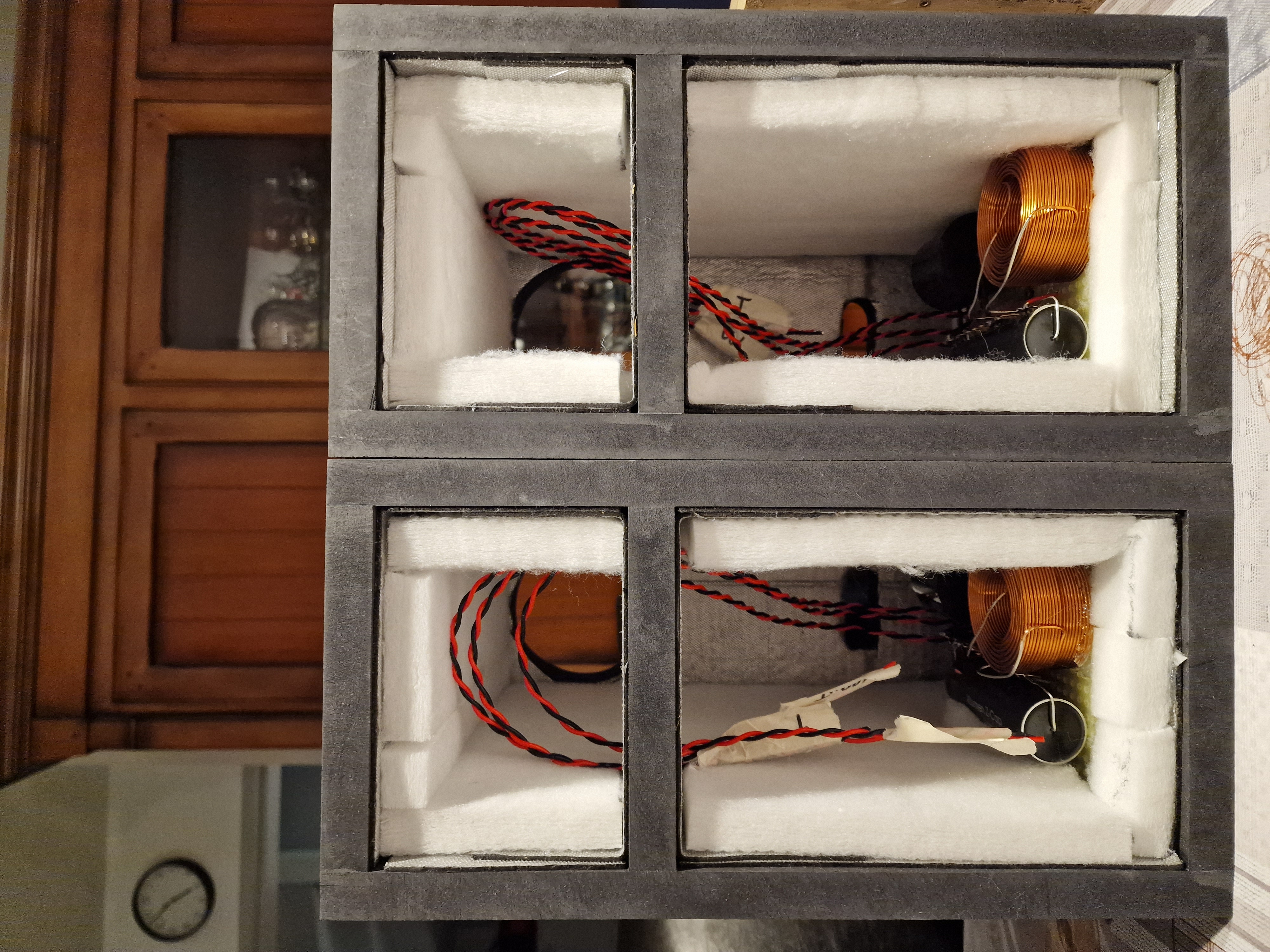

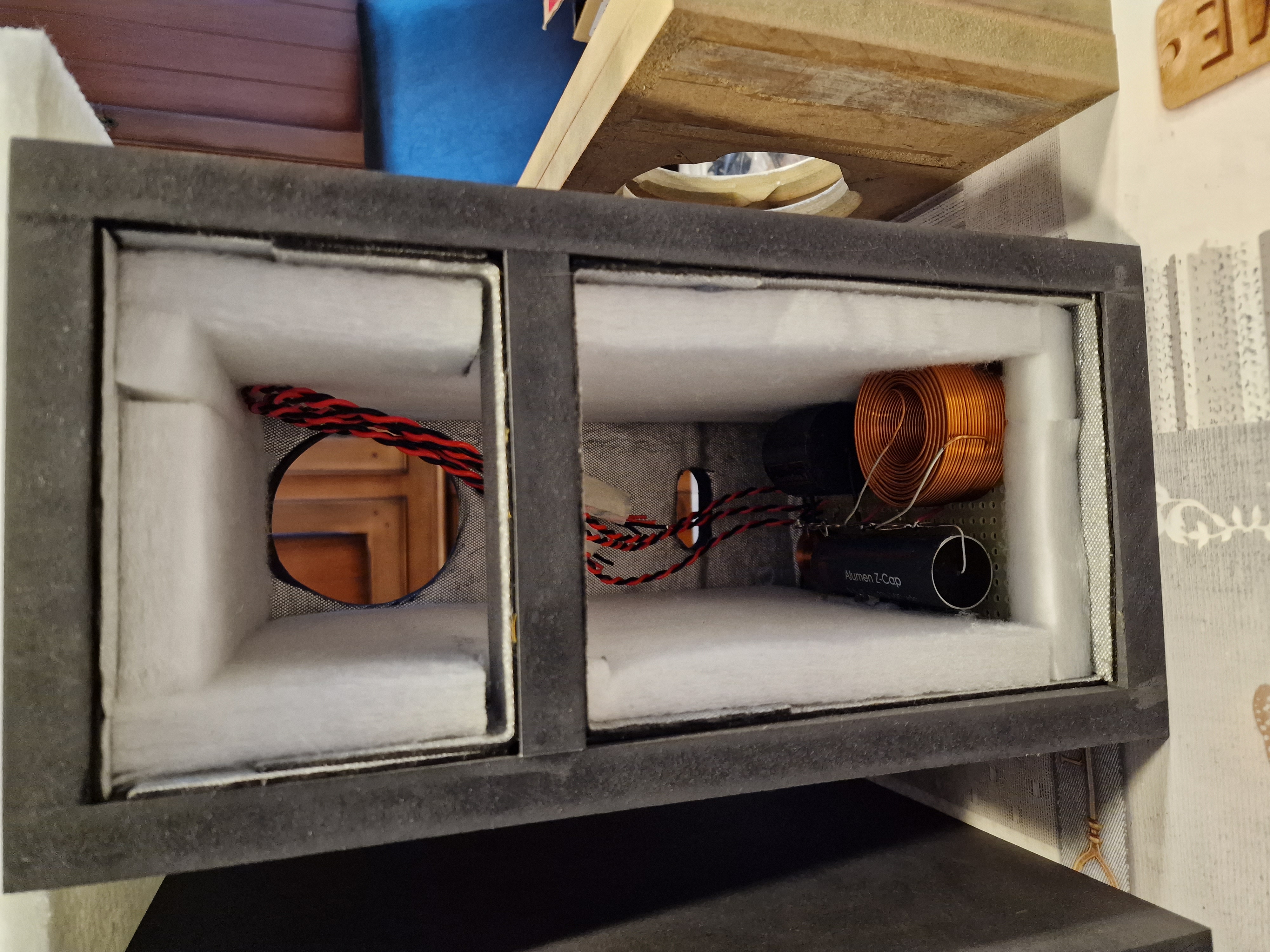

Zo nu filters en demping erin :relax:

Met het laatste stukje demping terug zetten schiet het uit m'n hand en instinctief grijp ik ernaar, vol in de hotglue, trek het los, plakt het nog steeds loeiheet aan m'n andere hand #-o
Rechts gaat weer maar zit links nog in het water met 2 vingers :cry:

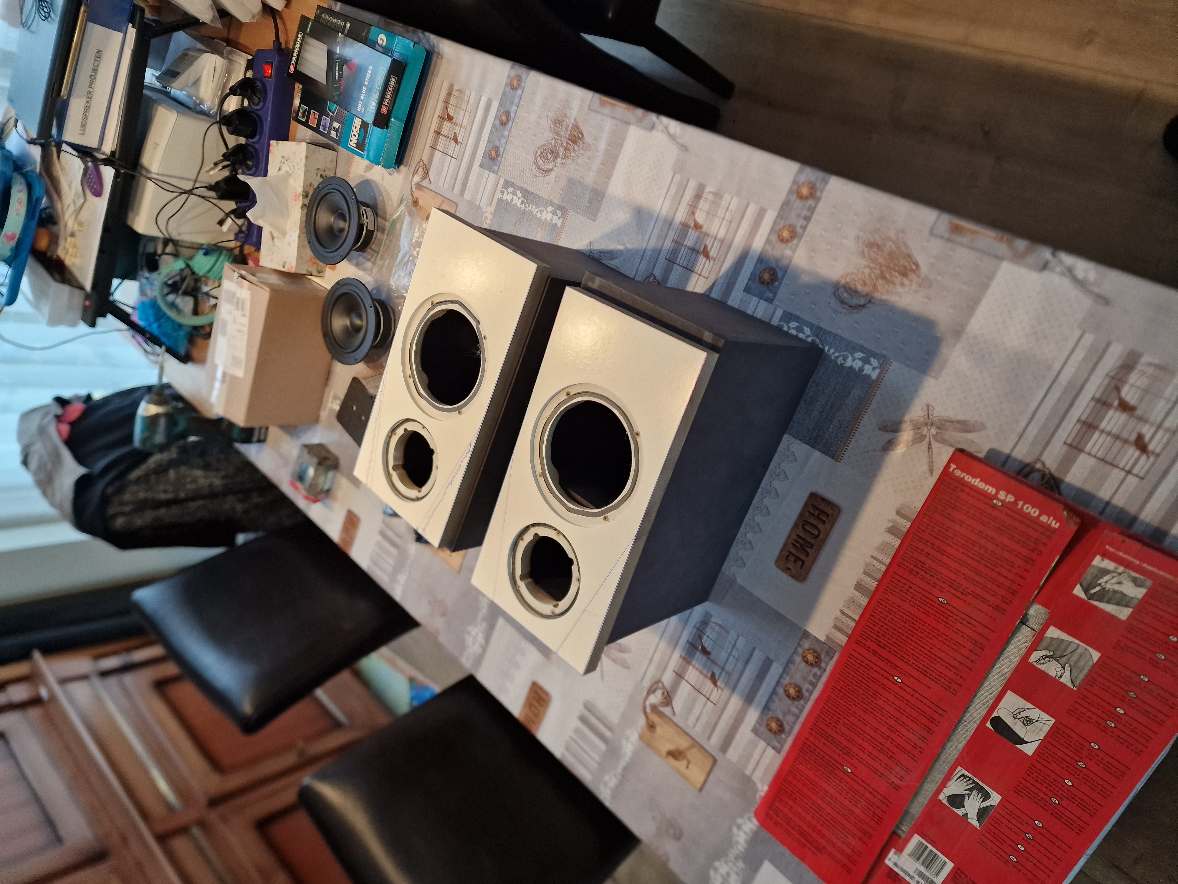

Zo nog wat Baf onderin en op de achterwand en dan kunnen ze dicht :rock:
