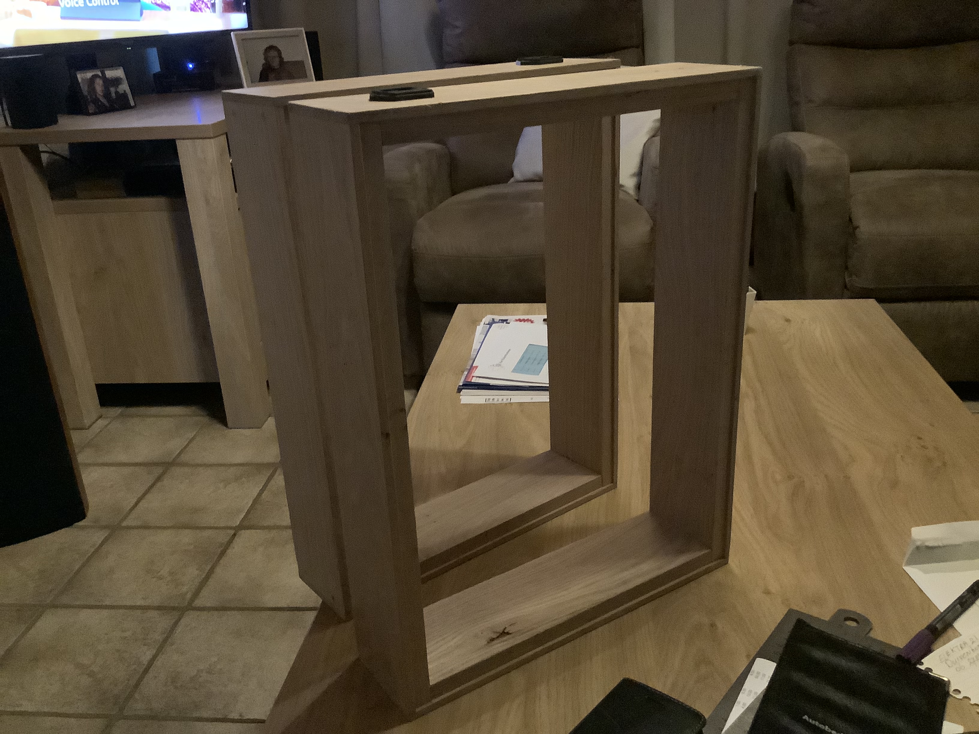

De Houten omlijsting is klaar
Aluminium besteld zondag dus met wat geluk volgende week binnen
Dan het boor en freeswerk

Mooi setje eiken plinten!

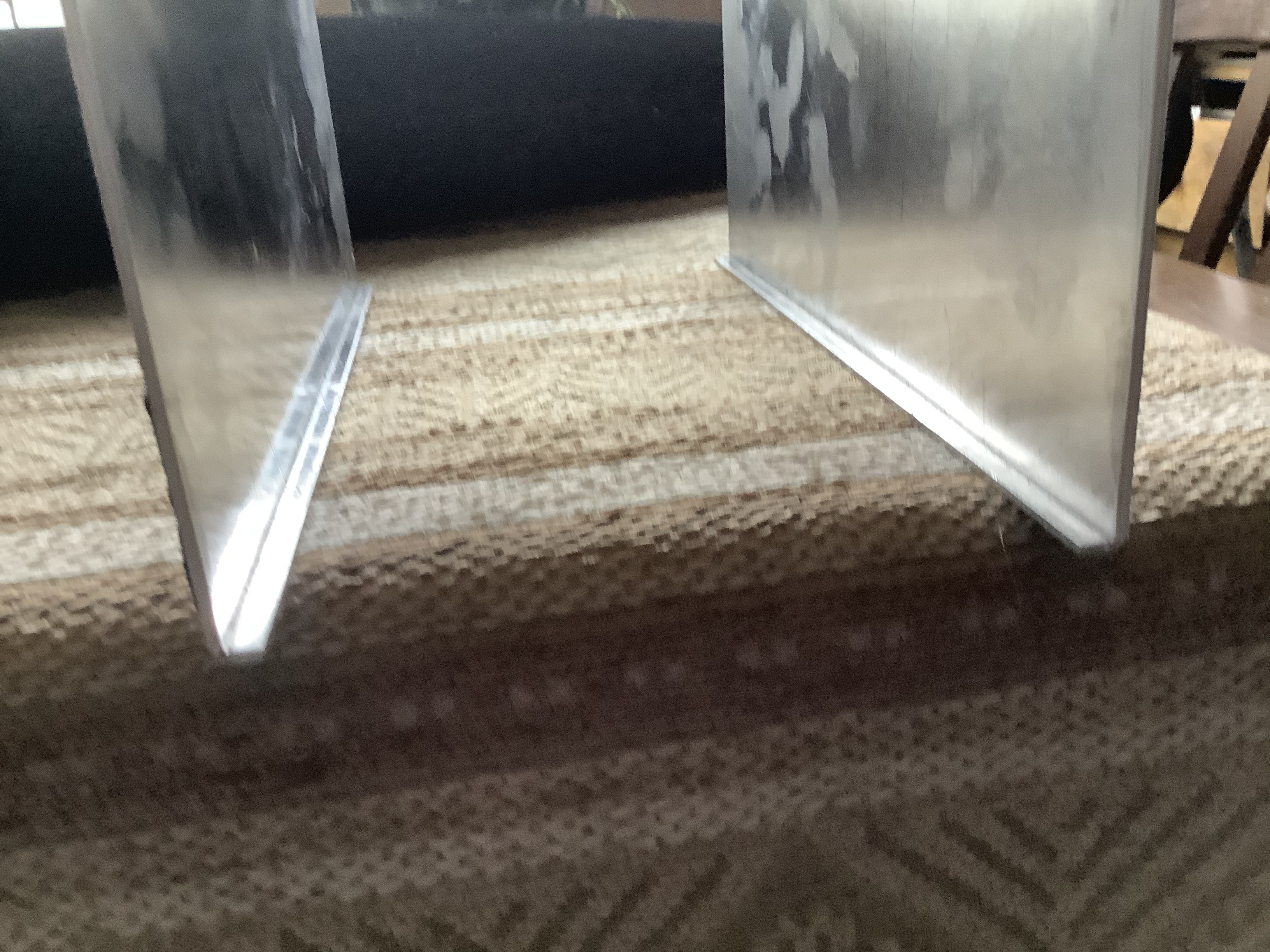

Aluminium is al weer een week of 2 in huis
Begonnen aan het trafo huis
En ik heb de kopse kanten op hoogte gefreesd , er moet een klein hoekje uit voor de trafo kappen
Die heb ik vandaag gezet en ben zeer tevreden met het resultaat
Het is maar een zelfgemaakt ding , en kan er strak zetwerk mee doen
Het randje aan de onder kant kan ik in de midden een gaatje boren en het op de bovenplaat vast schroeven en uiteraard ook aan het 10 mm dik plaatje op de kopse kanten daar wordt het met meerdere m3 boutjes vast geschroefd

Da's heel mooi gelukt Bert, ziet er strak omgezet uit.

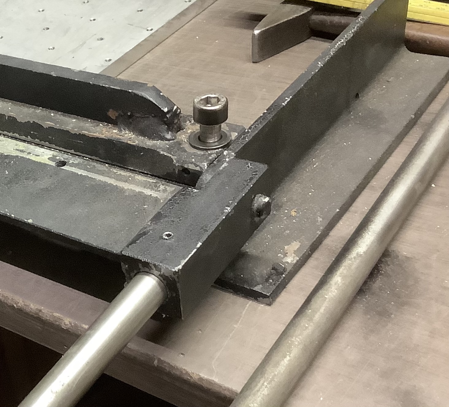

Dat is mooi zetwerk.
Ben benieuwd naar je methode eigenlijk.
Loop hier ook wel te klooien met hoeklijn een bankschroef en wat lijmklemmen maar zo strak is dat me nog niet gelukt.
Re: Bouw 70-100 Watt PP versterker met KT150
Ik zal er wat foto, s van maken , sta daar alleen met erg weinig licht
Kijken of ik er wat licht bij kan maken maandag, ellende met die aan huis bezorgen is dat je een email krijg dat ze tussen 10-1400 uur komen bezorgen , dan om 14:30 nog niks en klik je weer op tracking ze de tijd hebben aangepast naar 16 uur
En zit je zo weer een dag uit het raam te kijken bij elke autodeur die dicht gegooid wordt :roll:
Het is met een wat hoekijzer en een slijptol en een laspost te bouwen

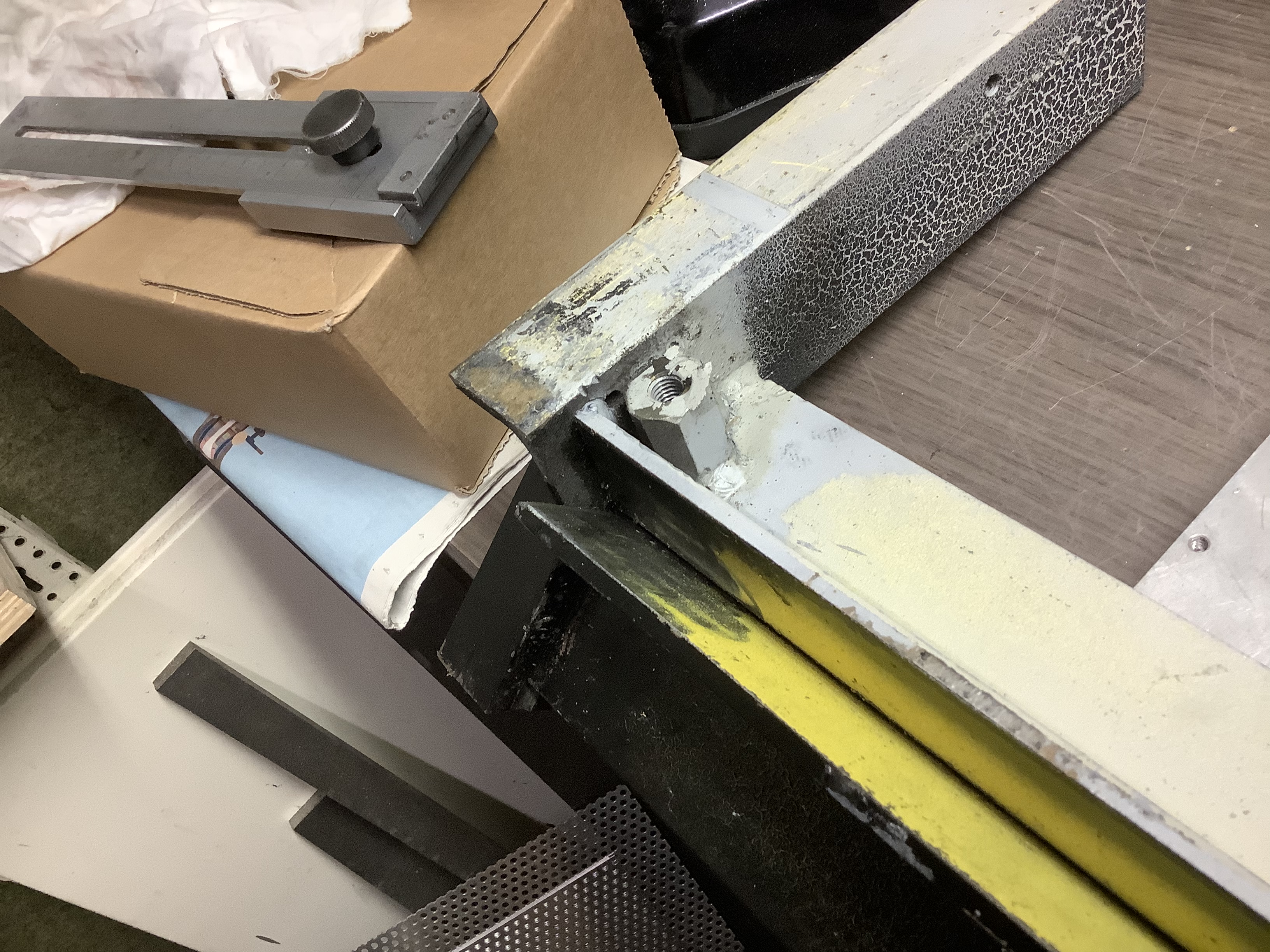

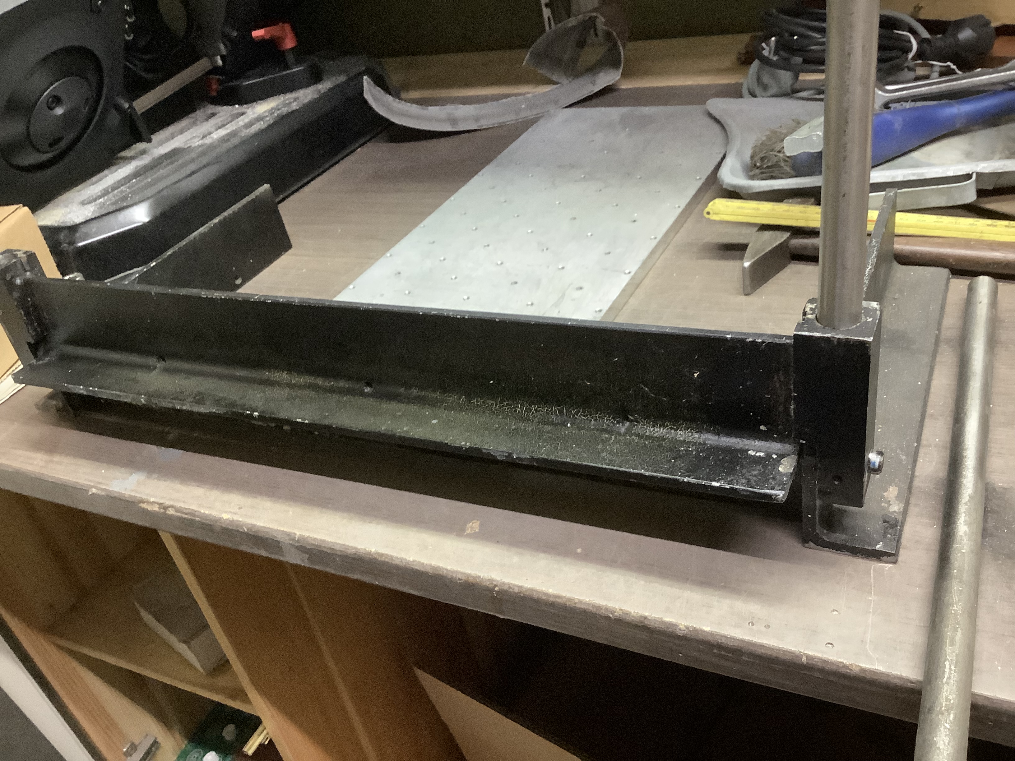

Je hebt zeker behoorlijk dik aluminium gebruikt Bert.
Het lijkt op de foto wel 3mm.
Mijn zetbank kan hooguit 2 mm aan en dan ook nog niet eens over de volle breedte (800mm).
douwebakker schreef: za 27 nov 2021, 14:31
Hoi Douwe George 2 mm dik is het en ik kan iets van 400 - 500 mm breed omzetten dat gaat vanzelf
3 mm dik heb ik nog nooit geprobeerd
ik zet het met 2 lijmtangen op mijn werkbank vast
Het is behoorlijk stuk hoekijzer 6 mm dik en was iets van 40 x 60 mm was 100 mm overblijfsel van een cnc project
En mijn handvaten zijn 16 mm rond ijzer iets van 400 mm lang denk ik
Bovenste stuk waarmee ik het aluminium vast klem met 2 M10 bouten en die worden in zeskant 20 mm en 50 lang geschroefd
Anders is de schroefdraad zo lam na een paar keer en krijg je de RVS bout die ik gebruik er niet eens meer uit
Dat heb ik eerder met een Antenne mast tegen
De zetbalk is een strip van 10mm x 40 mm waar ik een tweede strip heb opgelast 25x10 mm heb en is het een T geworden dat heb ik voorgespannen
op de uiteinde een 1 mm boortje onder gelegd vastgelast boortje eronder uit en in de midden met een lijmtang naar beneden gedrukt en vast gelast , heb het gevoel dat ik gerust een 2 mm boortje had kunnen gebruiken
In Theorie :roll: drukt het in de midden drukt het nu harder als op het uiteinde
De zetbalk heb ik sleuven in gemaakt waar een m6 inbusbout tegen die bout gedraaid kan worden en kan ik de zetbalk voor en achteruit plaatsen , dat bepaald mede de dikte wat je zetten kan
De zetbalk :D Tijzer is afgeschuind zodat ik meer dan 90 graden kan zetten Door de haak in vak termen :lol:
Het is een zooitje bij elkaar gezocht ijzer en het daarmee gemaakt
Het kan veel mooier en beter dus Maar het werkt best goed O:)
Beter iig dan het prul wat ik bij HBM had gekocht
Vreemd detail Toen ik klaar was kreeg ik ongevraagd beschrijvingen tegen op YouTube
Onderkant
Onderkant
Closeup scharnier pen 10 mm

Netjes, maar begrijp ik dat je de hefboom nu naar beneden drukt in tegenstelleng tot een normale zet bank waar je meestal van onder naar boven gaat.
Slim bedacht, je hebt zo niet het probleem dat je de werkbank dan om hoog zou trekken.
