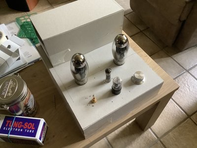

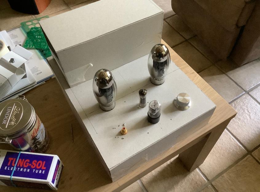

Hij komt er ongeveer zo uit te zien
Heb alles met bordkarton gebouwd kan ik nu goed inschatten of alles past en of het eventueel kleiner kan dan wel groter moet

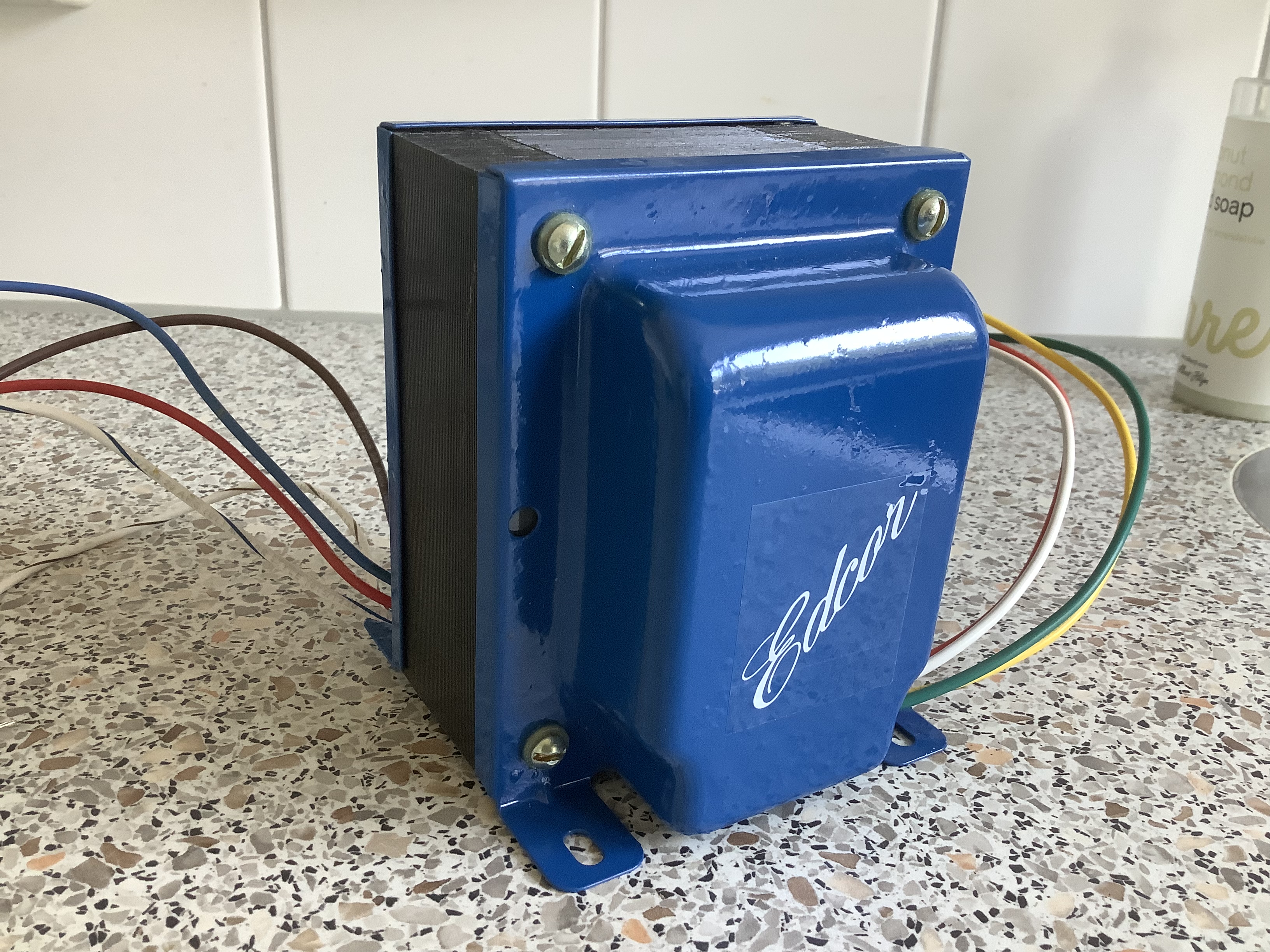

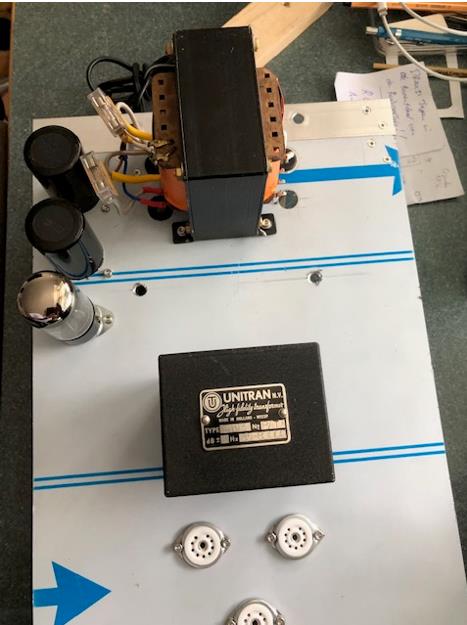

Ik heb 2 mooie Edcor trafo,s 4200 Ω en secundair 0-4-8-16Ω
Ringkern trafo,s van ruim voldoende vermogen om 200 mA te leveren
Een trafo heb ik al wat spanningen voor gloei stuurbuis op DC en hulpspanningen eventueel inschakel vertraging

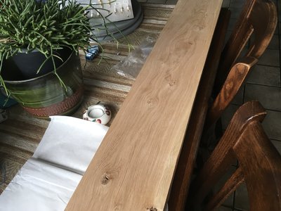

Eikenhouten planken voor de 2 raamwerken
Mijn Zwager doet het timmerwerk

Eikenhouten planken  190x21 mm

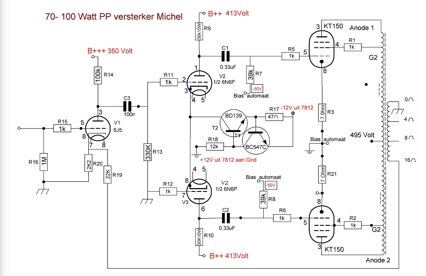

Schema Monobill 3 wat aangepast voor deze versterker

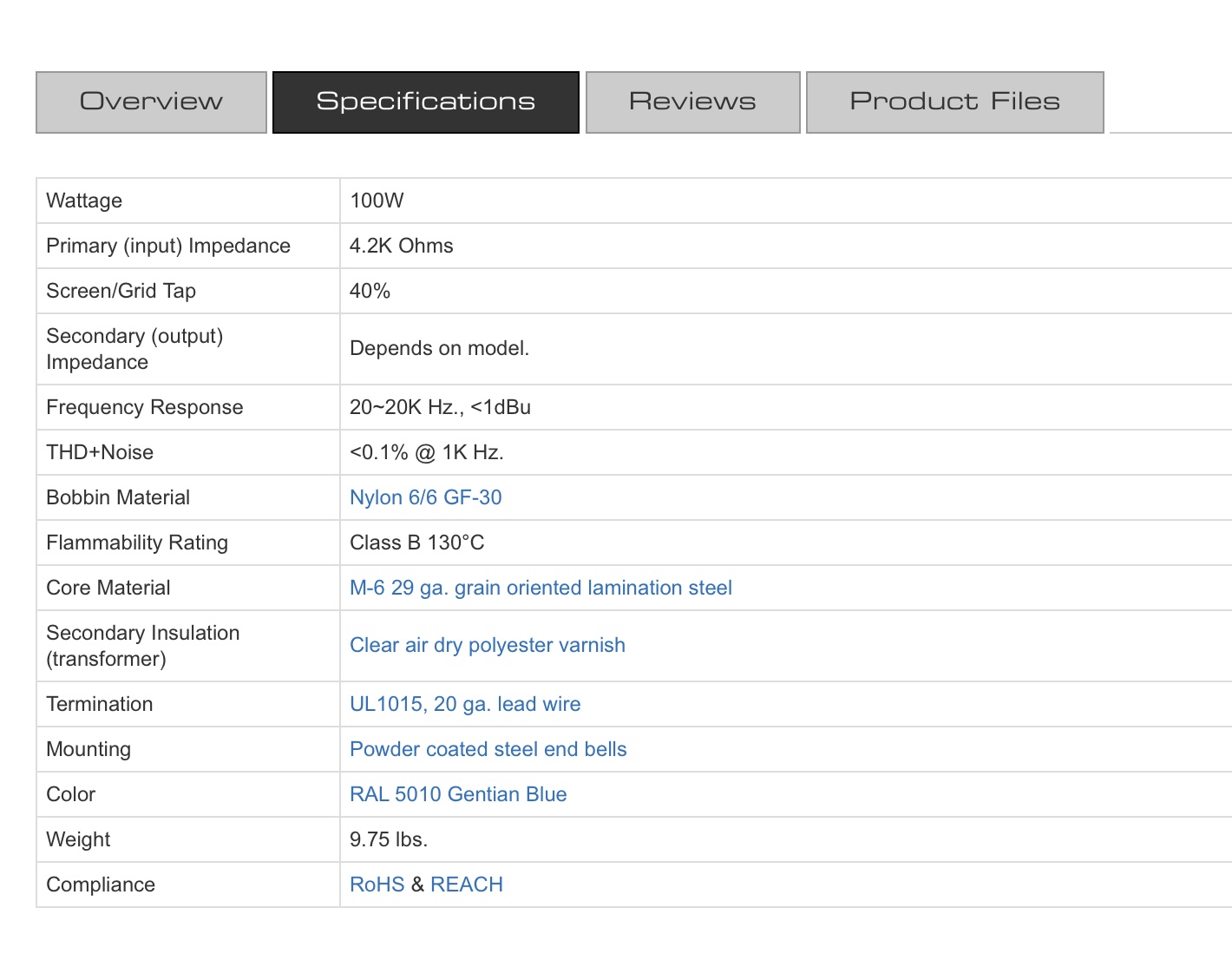

Is die uitgangstrafo met UL en op hoeveel percent ?

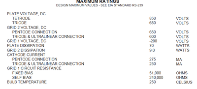

Met 40% tap en bijna 500V voeding komt het schermrooster niet onder 300V.Geeft grote stroompieken, weet niet of het schermrooster van die KT150 daar tegen kan.

Bij UL mag de DC spanning op het schermrooster maximaal 600V zijn. Pittig buisje dus.

Ik ben ook al tijden bezig met een KT150 PP project, met B+ van 600 V (volledig MOSFET gereguleerd). Met 43% UL taps heb ik dan wel 1K2 nodig naar G2, om het opgloeien van G2 te voorkomen.

Zo, Bert heeft weer drieste (en gewichtige :( ) plannen :shock:
Begin maar hier
Dat van dat Schermrooster had ik niet in gecalculeerd Anne :think:
Weet geen andere manier dan weerstand er tussen Maar echt UL is het dan niet meer
Maar zien wat er van komt :-s
Of mn spanning verlagen
Laat ik maar eerst gewoon bouwen , Dat gewicht van bordkarton valt reuze mee :wink:

Re: Bouw 70-100 Watt PP versterker met KT150
Volgens Gerrit zou bij een voeding van 600V een weerstand van 1k2 het schermrooster voldoende beschermen. Zou bij de 500V die je wil gebruiken misschien dan ook wel gaan met de 1k die je getekend hebt.
Voor R17 (47Ω) zou ik eerder 39Ω nemen voor iets meer stroom, en daarmee iets lagere anodespanning, door de 6N6P.Is een meer lineaire instelling.

Maar waar plaats jij de speaker aansluitingen?, vraag het omdat ik zelf niet precies weet wat wijsheid is in mijn ontwerp!. :think:
De ingangsplug wil ik op de zelfde plaats zetten als in jou ontwerp maar dan aan de linkerkant, en de speaker aansluiting bij de blauwe lijn ook links, is dat een goede plaats?.

Ik zou aansluitingen altijd op de achterkant maken. Ziet er naar mijn mening netter uit ipv aansluitingen die recht omhoog steken en er kabels over de versterker lopen. Vaak ook beter voor de stekkers dat de kabel niet meteen omgebogen wordt door zijn eigen gewicht

Hoi Pim
Inderdaad vlakbij je ingang eruit met RCA chassis deel , niet heel het toestel door langs 50 Hz etc
Dus vanaf Stuurrooster buis stukje kort afgeschermd snoer naar een potmeter daar vandaan naar je Geïsoleerd opgestelde RCA Chassis deel
De LS uitgang inderdaad op de achterkant op een lijn met je UGT naar beneden ook geïsoleerd opgesteld ten opzichte Gnd
Er komen daar feedback draden naar de stuurbuis Gnd en Signaal
En die 2 draden twisten want dat loopt heel je toestel door en zo pikt het zo min mogelijk op
( het is misschien allemaal spijkers op laagwater zoeken ) maar zekerheid voor alles

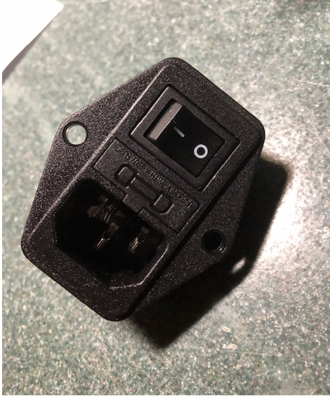

De 230 VAC in ook op de achterkant ook recht naar beneden van je voedings trafo naar je schakelaar of Relais Contact waarmee je de Versterker mee uitzet en dan naar de AC chassis deel
Er zijn Euro netsnoer chassis delen met een zekering er in ! Beveel ik aan
Dat scheelt weer draden met wisselspanning in je versterker en is veilig
Dat was het Pim :wink:

Dag Bert,
Deze gaat het worden voor de 220 volt.
Groet,
Pim

Ringkern UGT of bloktrafo's?

Een EI Kern trafo EDCOR 4,2K UL naar 4-8-16 ohm
Maar het gaat erom spannen of ik de buizen met name het Schermrooster niet teveel belast met ca 480 Volt Anode spanning
Goeie meteen een schakelaar erover :goedzo:

Is die 4,2 k wel genoeg, moet die niet rond de 5 of 6 k primair liggen, is toch bij ul dubbel?
Het laat toch zien wat je er op aan sluit , Mijn Kef is ook geen 8 Ωvolgens mijn impedantie meter maar 6,7 Ω
Maar dit is wat ik heb Peter, en zoals ik het bekijk is mn probleem dan met spanning op G2 40% UL Tap nog hoger bij een 5 of 6 K Trafo
Maar met KT88 kiest iedereen 5K voor PP en voor CFB 4K omdat er de CFB wikkeling er nog bij komt

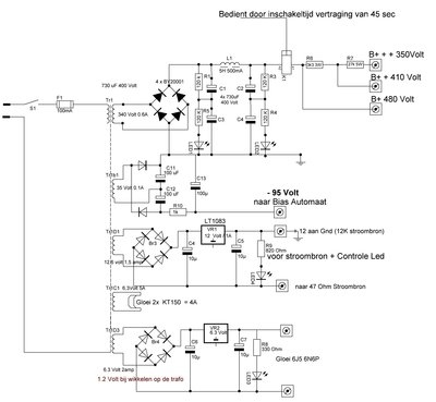

Dus voor dat ik ze in de kast zet en nieuwe bestel [-o< wil ik hier toch meer zekerheid hebben Misschien dat Anne tijd Heeft :P
Ben aan het voedingsschema bezig Waarbij ik de Hoogspanning voorlopig op 340 VAC zet
En misschien mogelijk moet dat minder worden
Dat moet de tijd leren Ik wikkel liever iets bij of af Dan nieuwe trafo,s kopen

Dag Bert, 4,2K of 6K lijkt me niet zo relevant. Ook de 500V op het schermrooster moet volgens het datablad nog wel kunnen.

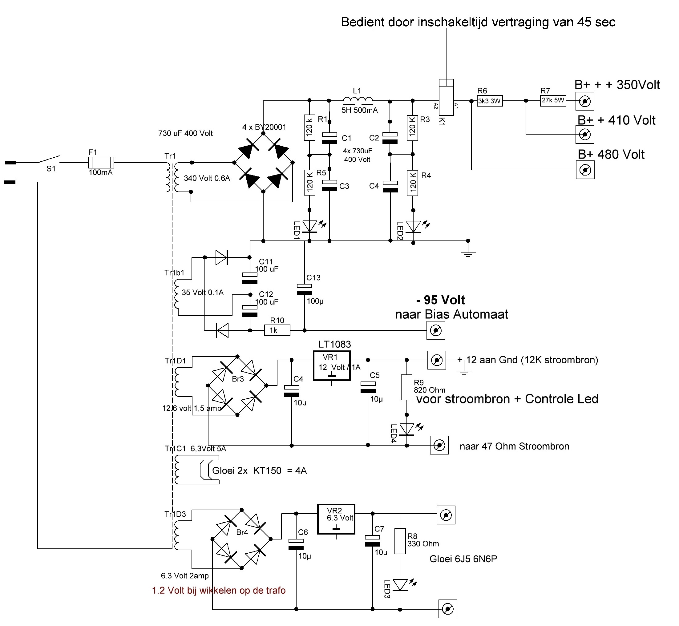

Het voorlopige schema van de voeding
Waarschijnlijk ben ik wat vergeten zoals gewoonlijk als ik iets teken :hide:

Bericht door OWC »
De regelaars vinden het doorgaans prettig wanneer ze ook aan ground hangen ;)
Waarom de keuze om voor een dikke vette grote smoorspoel te gaan, en niet een regelaar of een gyrator?
Daarnaast zou ik ook niet de DC gaan schakelen, maar de AC voor de gelijkrichtbrug.
Schakelaars die zulke hoge DC spanningen aan kunnen zijn er bijna niet.
