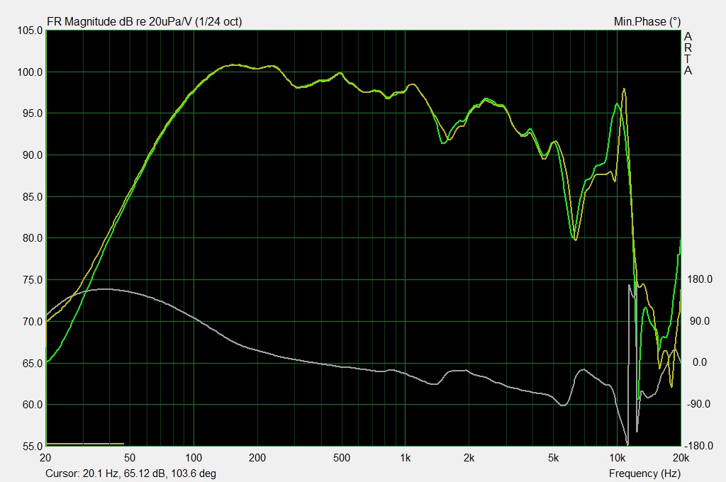

De close range frequentiekarakteristiek
geel kast 1, groen kast 2
laat zien dat deze SB lijdt aan dezelfde rolrand resonantie als vele SB drivers met een membraan van papier of papyrus. Een dip op 1,5 kHz is het gevolg, die ook terug te zien is in de impedantiekarakteristiek.
Bij 10 kHz zit een lelijke resonantiepiek als gevolg van konus breakup. Dat ziet er allemaal slechter uit dan op de datasheet, maar omdat dit een close range meting is (afstand stofkap microfoon ca 1 cm) maken weglengte verschillen tussen diverse punten op het membraan en de microfoon de zaak erger dan dat hij in werkelijkheid is. Een kleine verschil in microfoonpositie tussen de metingen van beide kasten zou dan ook een verklaring kunnen zijn van de kleine verschillen tussen beide kasten. Een meting op grotere afstand zal daar uitsluitsel over geven.
Gehoormatig is er weinig aan de hand, de woofer klinkt mild zonder onaangename accenten.
De burst decay laat buiten de rolranddip op 1,5 kHz geen verdere narigheid zien in het werkgebied. De demping van de kast lijkt dus in orde te zijn.
piek op 10 kHz
piek op 10 kHz

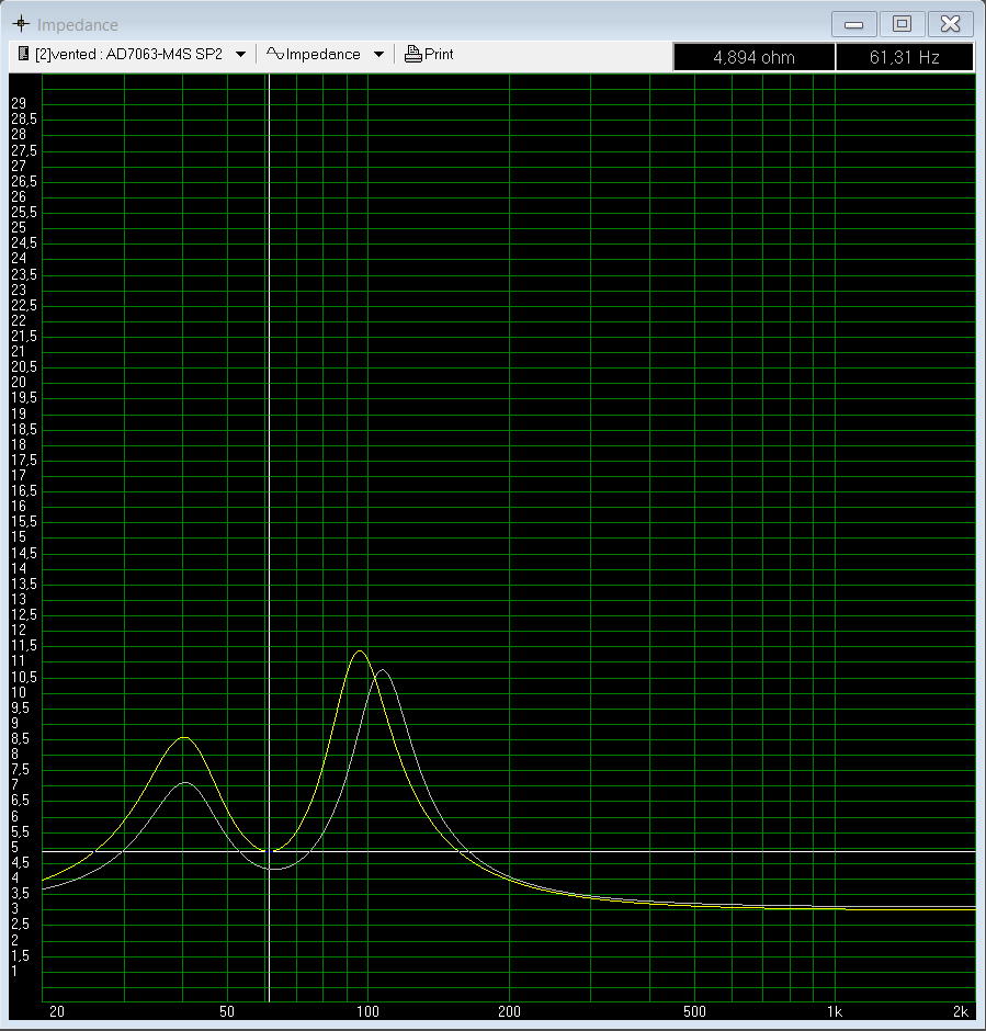

Dat is waar inderdaad, maar het verschil in impedantie vertekent wel de grafiek en kan soms heel erg bedrieglijk overkomen.

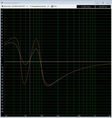

Beste kun je nog naar de fase kijken, die klapt op de afstem frequentie namelijk om.
(gaat door de nul)
Hier bv een voorbeeldje in WinISD van twee gemeten woofers in dezelfde kast, zelfde afstem freq, Qp = 6
Je zou de grijze lijn hoger inschatten.
Ook zelfs de gele lijn is hoger, 61,31Hz
Terwijl afstem freq 60Hz is
Ik moet zeggen dat ik dit trouwens ook niet heb bekijken bij de impedantie meting van Calimero.
Maar de afstem frequentie zou dan 48Hz moeten zijn.
OWC
Berichten: 3854
Re: Calimero
Bericht door OWC »
En om dan maar gelijk even mijn eigen voorbeeld te bekritiseren.
Bij een kast en poort waarbij de Q omlaag gaat (dus er meer verliezen zijn, meer weerstand is), lijkt deze fase ook te verschuiven.
Oranje is meest ideale kast, grijs is een kast met meer verliezen en een poortje die wat minder fijn meewerkt

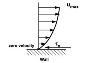

Een grote factor dat de weerstand groter is bij rechthoekige poorten (slot poort), is door het boundary layer effect.
De snelheid van de luchtdeeltjes is lager naarmate je naar de zijkanten gaat.
Dus in theorie heb je wel hetzelfde oppervlakte, in praktijk heeft een slot poort een veel dunnere opening, waardoor de weerstand (flink) omhoog gaat. Het effectieve poort oppervlak gaat ook naar beneden.
